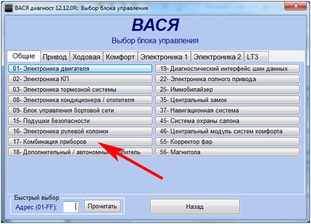

1. Нужно подключить шнурок (знаем куда), включить зажигание, запустить программу.
В случае если ключ которым включаете зажигание не привязан то на приборной панели будет мигать желтая пиктограмма с ключом.
2. Нажать кнопку "Выбор"

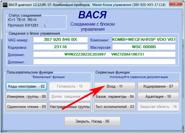

3. Выбрать 17-Комбинация приборов
4. Выбрать кнопку "Вход-11"
5. Вести логин вместо нулей.
Если есть 4-х значный логин добавляем вначале ноль.
После чего нажать "Выполнить".
Если всё в порядке вернет на предыдущее меню.
Если ввели не правильно нужно будет ждать 15 минут.

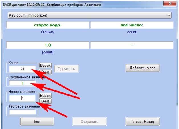

6. Выбрать "Адаптация-10"
7. Выбрать канал "21".
И нажать "Прочитать".
Появятся значения этого канала.

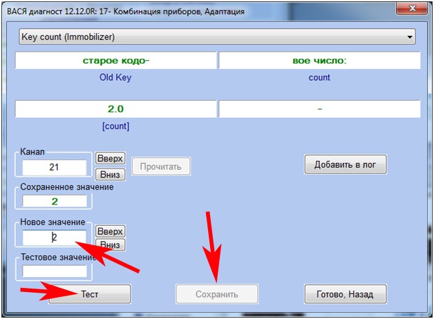

8. Ввести необходимое количество ключей в поле "Новое значение" Например 2 ключа (неважно один из них привязан или нет).
Нажать "Тест" после чего нажать "Сохранить".
На приборной панели индикатор иммобилайзера должен погаснуть.
Вынуть ключ, вставить второй ключ, повернуть, индикация снова замигает и погаснет.
Это говорит о том что ключ привязался.
Теперь ключи прописаны индикация не мигает машина заводится.
Если ключей больше то указываем сколько надо и вставляем по очереди.
Если что-то не получилось, начинать нужно заново, с момента ввода логина приборки.

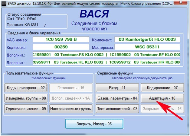

Адаптация ключей дистанционного управления.
Так же бывает что ключ не хочет дистанционно открывать ЦЗ.
Возможно села батарейка, а возможно его просто нужно прописать в блоке комфорта.
1-2. пункты смотри выше.

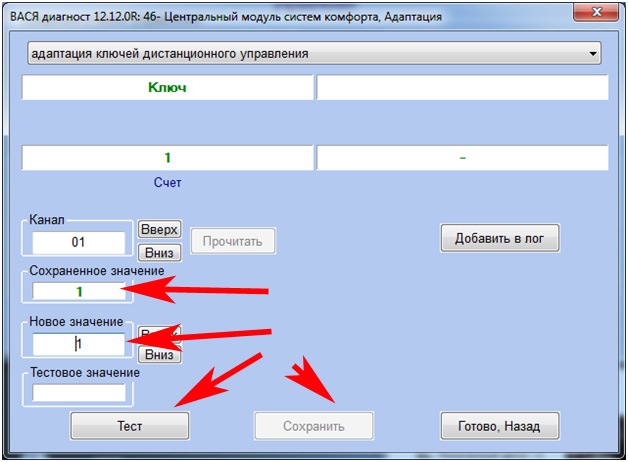

3. Выбрать "46-Центральный модуль систем комфорта"
4. Выбрать "Адаптация-10" (здесь уже логин не нужен).
5. Выбрать канал 1 и нажать "Прочитать".
Установить нужное количество ключей в поле "Новое значение" - Нажать "Тест" - потом нажать "Сохранить".
После того как нажали "Сохранить" на каждом ключе по очереди нужно нажать кнопку 1 или 2 и подержать 1-2 секунды.
Все ключи нужно прописать в течении 15-ти секунд.
Прощелкали ключи, выходим из программы и проверяем.
ЦЗ должен открывать и закрывать по команде ключа.
Если что-то пошло не так повторяем процедуру предварительно удалив ошибки в блоке (если таковы появились).
