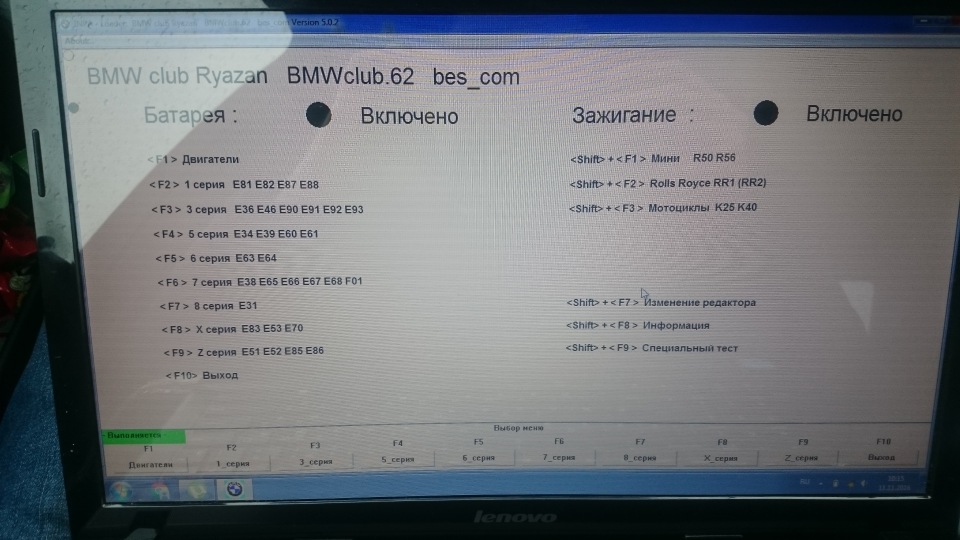

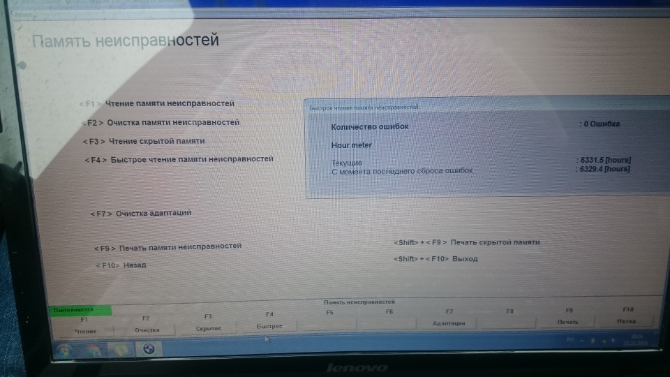

YUZEF, смотри. ком порты настроил. т.е. программа машину видит.
зажигание,батарея.

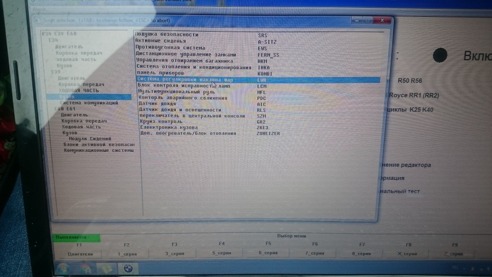

если не лезть в авто е39, а тупо в двигатель и акпп - видит, диагностирует, ошибок нет

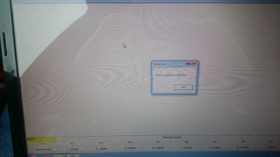

Но если конкретно в блоки,то не пускает, выдает ошибку
Можешь на шнурке посмотреть, 7-8 пины соединены или нет?
или скинуть ссыль на твой вариант инпы с инструкцией.
п.с. винда у тебя 7х32, у меня 7х64
ставил по совместимости.

воооооот. пишут что хоть и шнурок с зеленой платой.... но китайсы такие китайсы...
если выдает ошибки перемкните пины.
