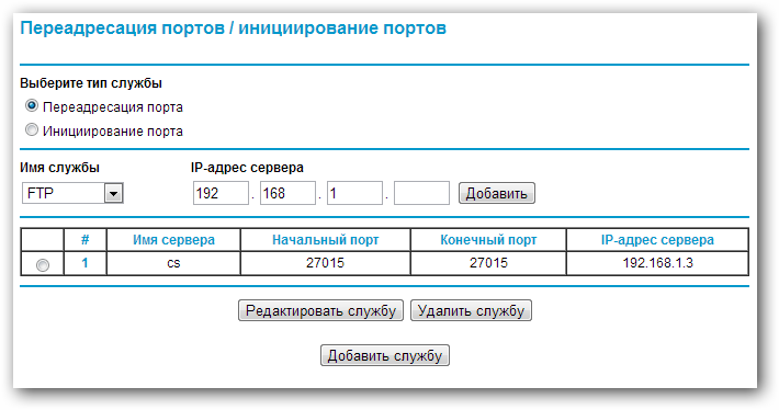

				Практика показывает, что овердокуя людей (и имхуется мне, что цифры там далеко за 80%), не в состоянии прописать логин и пароль в ADSL модем или активировать WiFi в собственном роутере.
А ты тут про какие-то порты. Да физически не сложно вбить 3 цифры в поля и нажать каппу "сохранить".
Но надо сначала разобраться в технической стороне вопроса: например выяснить какие порты использует конкретная камера или регистратор, какой протокол и т.д.
Вот именно по этой причине - мегапихари люящие понастраивать - покупают андроид, а 90% населения - покупает айфон с одной кнопкой - чтобы просто использовать и не думать: а как туда керосин поступает
Вон тебе и пруф:
| Получено: 3,468 Отправлено: 4,292 |
				да просто там...
найди вкладку, на роутере когда зайдешь, где будет "переадресация портов" ну и добавляешь, пишешь порт, который внешний, пишешь такой же порт который внутренний, указываешь IP, который внутренний, куда все данные будут идти, при обращении по этому порту и все... ну название какое нибудь ... типа ipcamera
прочитать инструкцию к камере - типа не надо?!))) метод тыка, то же метод... правда портов 65 тыс... но наверное нужный порт найдется в первой десятке, тыкание в принципе ограничено... так что пойдет)))))))))))))))))

				Да не всегда в этой инструкции будут данные про проброс портов, точнее про порты, которые камеру юзает.
А еще может быть "port-mapping", "port-forward" и еще с десяток названий.
Да и сама эта страница может ныкаться как в админ, так в экстра сетевых настройках, так и в extended configuration и т.д.
Кто знает что ищет, тот найдет.
А кто не знает - будет упорно рыть всю менюху подряд.
