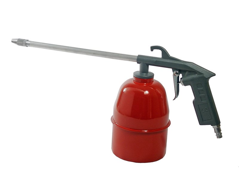

    я их обычно не разбираю...
    вот такая штука , литр бенза и компрессор отмывают до блеска
    впредь маркируй и раскладывай если придется

    вот такая штука
    Хорошая, клёвая штука "у мну" нет такой.
