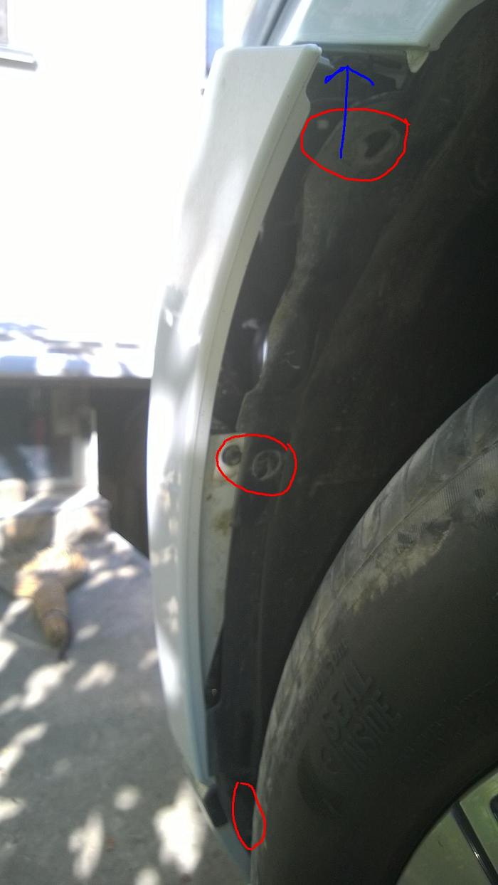

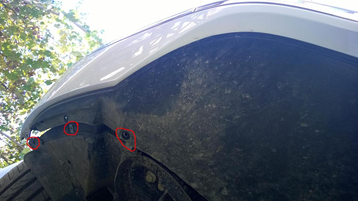

В арке переднего колеса откручиваем 3 Т25, затем отогнув защиту откручиваем хитро спрятанный Т20 (синим цветом)

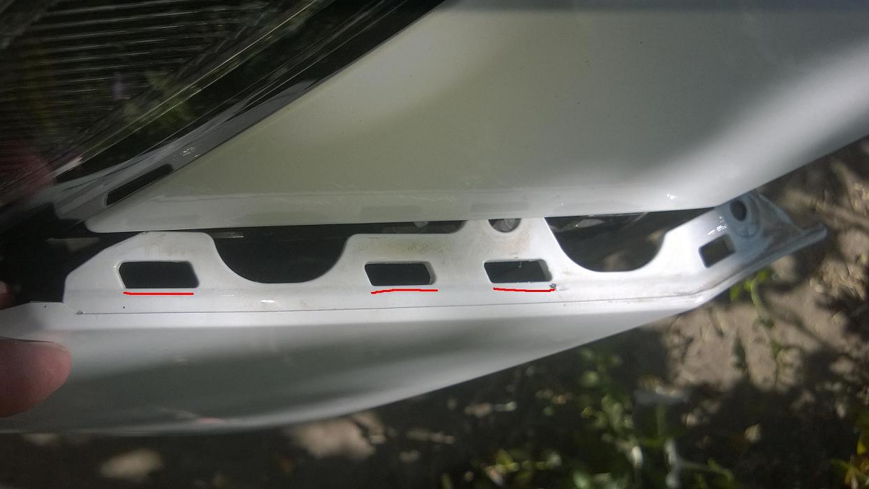

Вытягиваем боковины бампера из защелок.
Можно помогать другой рукой изнутри.
На этом этапе я побоялся сломать, ибо шло очень туго

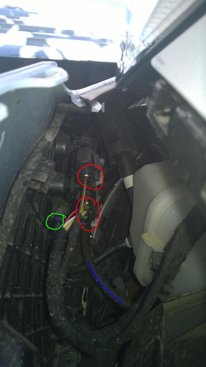

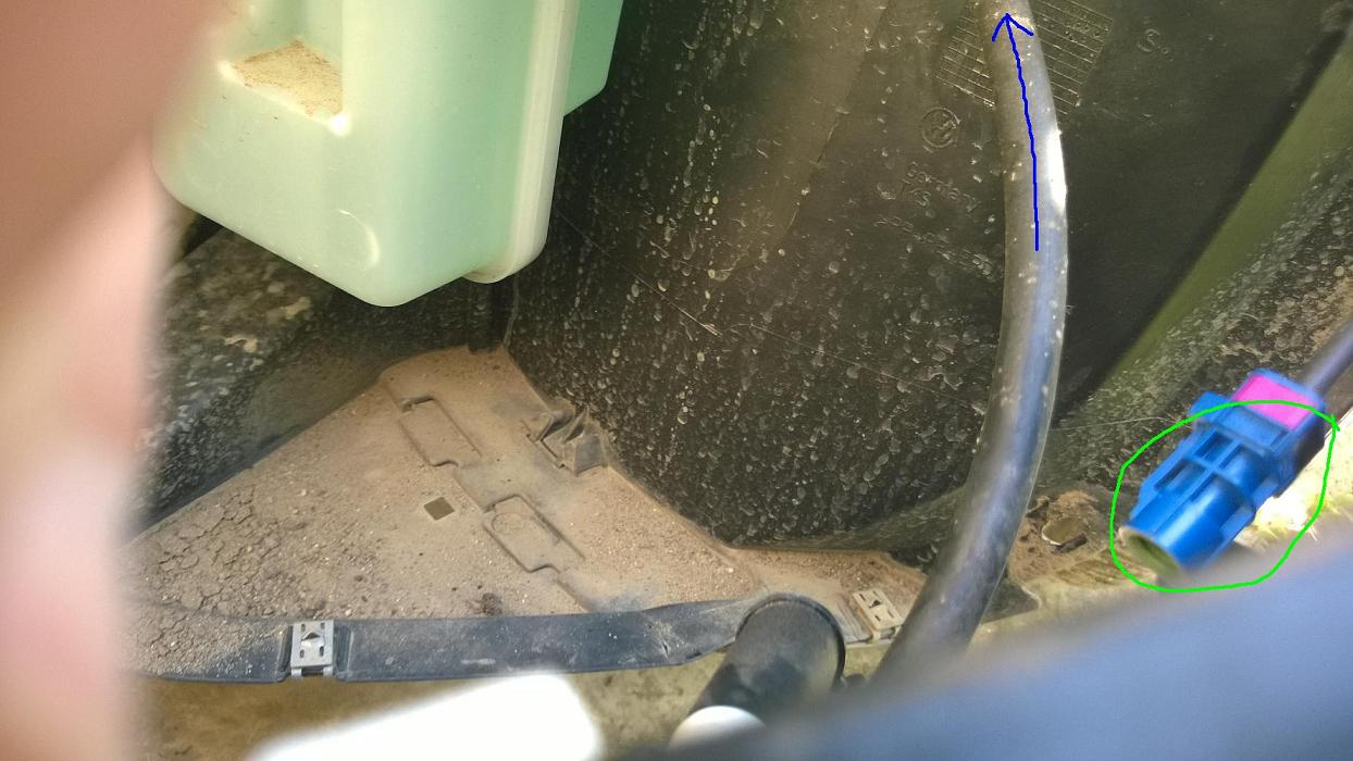

Отсоединяем фишки. У кого стоит передняя камера скидываем синюю фишку (выделено зеленым).
Синей стрелкой указан шланг, который идет на омывайки фар.
Он просто снимется с бачка.
Однако, если у вас уровень воды в бачке выше этого писюнчика, то приготовьте какую-нибудь заглушку, а то польется.
Я использовал пластмассовый наконечник от шприца

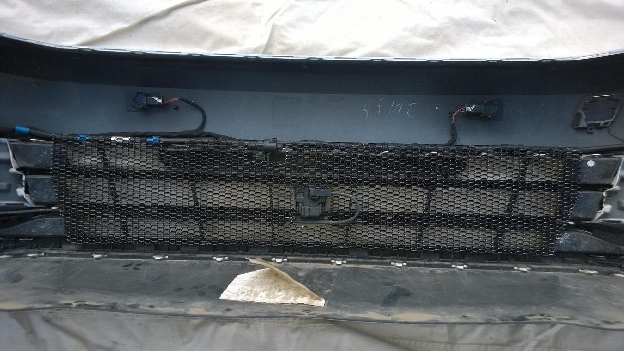

Ну вот и причина снятия - поставил сетку
