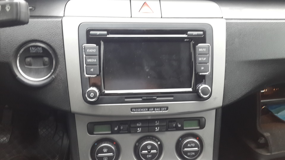

У меня машинка Volkswagen Passat B6 2005 год.

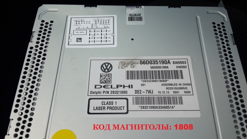

Вот наконец то и я поменял своё штатное го…но RCD 300 только CD, на RCD510 delphi (модель 56D035190A) USB, разъем под камеру.
RCD 300 было
RCD510 delphi теперь и у меня
САМ ПРОЦЕСС ЗАМЕНЫ:
Сама магнитола (код для себя чтоб не забыл)

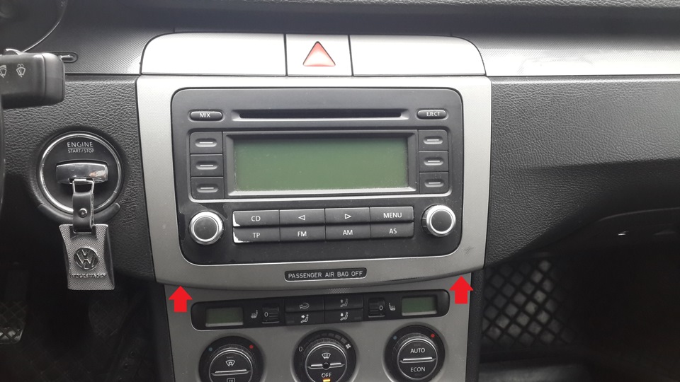

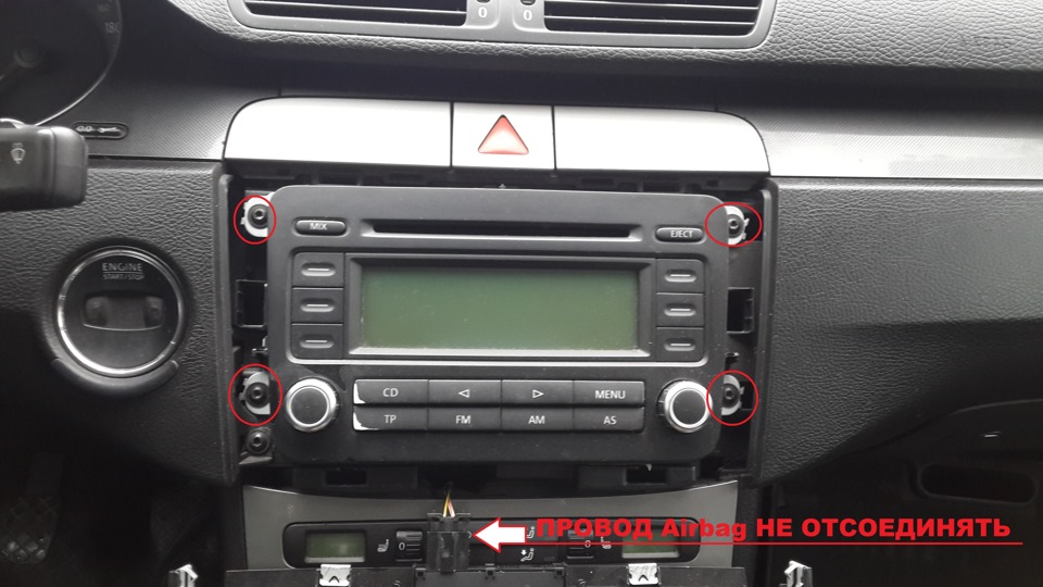

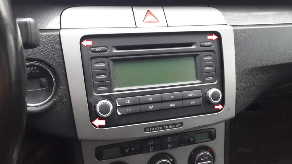

Отключаем АКБ, снизу где стрелки тянем на себя рамку и потом по кругу.
ПРОВОД Airbag НЕ ОТСОЕДИНЯТЬ, А ТО БУДЕТ ОШИБКА ПО ПОДУШКАМ!
Вот так всё будет выглядеть когда отщелкнется!
Магнитола держится на 4 болтах под звёздочку, провод не отсоединяем!

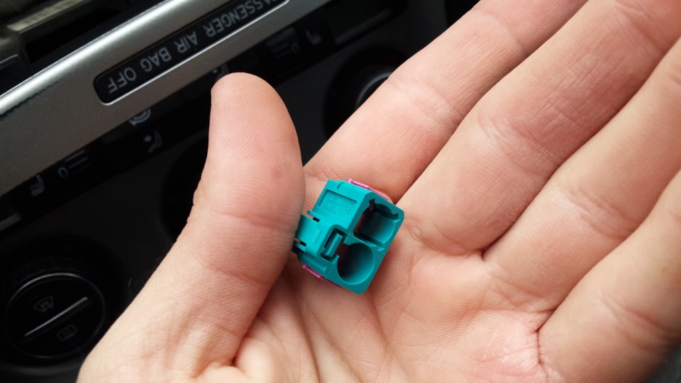

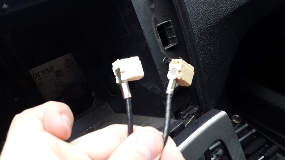

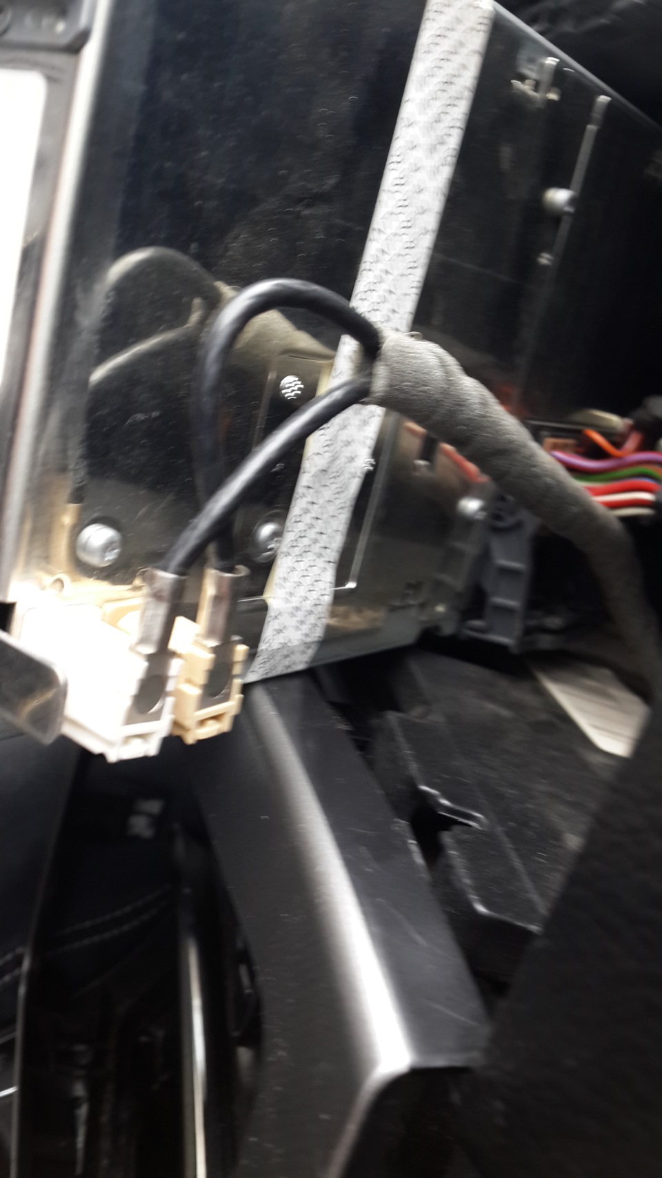

После того как вынули, отсоедините провода антенны и квадроблока.
ВАЖНО!!!

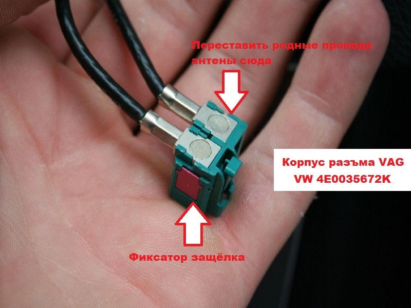

Родные фишки не подойдут, нужен переходник.
Разбираются просто, вынуть сбоку стопорное уплотнительное полукольцо.
Корпус разъёма VAG VW 4E0035672K.
Покупаем такой разъем и вставляем свои провода. цена: 280 рублей
Расписал как смог.
Всё обратно собираем в обратной последовательности.

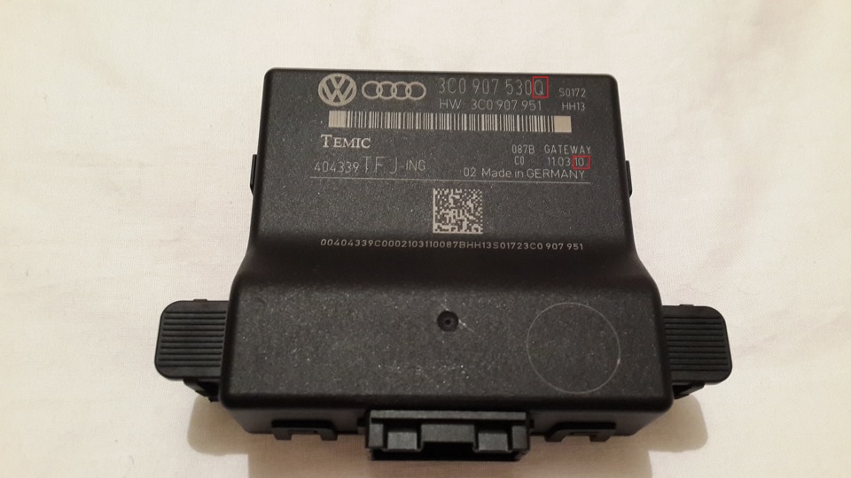

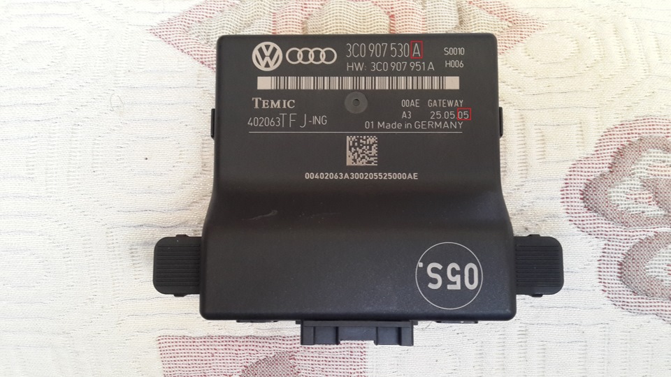

И вот он виновник всех моих проблем, чтоб не сажал АКБ, купил себе Gateway 3c0907530Q
Gateway 3c0907530А 2005 год
Gateway 3c0907530Q 2010 год, Германия, не Китай
P.S. магнитола 7500, Gateway 3c0907530Q 5000 рублей (по знакомству), Переходник антенны VAG VW 4E0035672K 280 рублей.

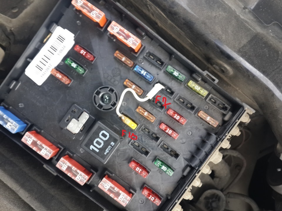

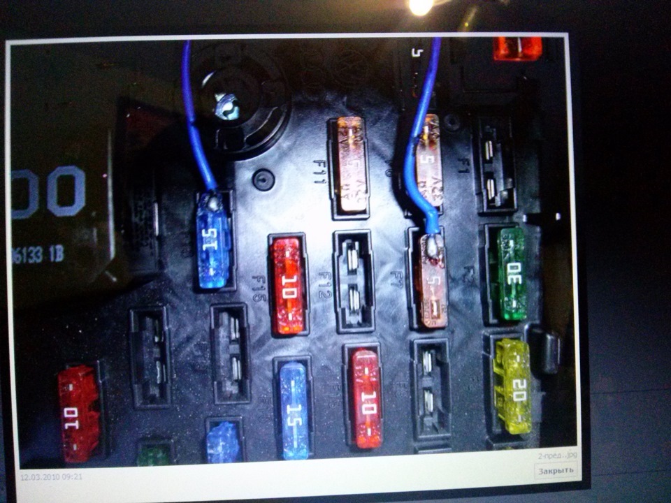

Кстати вот такие варианты, чтоб не сажал АКБ, но у меня почему то срабатывал вентилятор охлаждения радиатора!
Этот вариант мне не помог!
И этот тоже.
Всем удачи на дорогах!
Цена вопроса: 14 780 ₽(Начало 2015г.)
