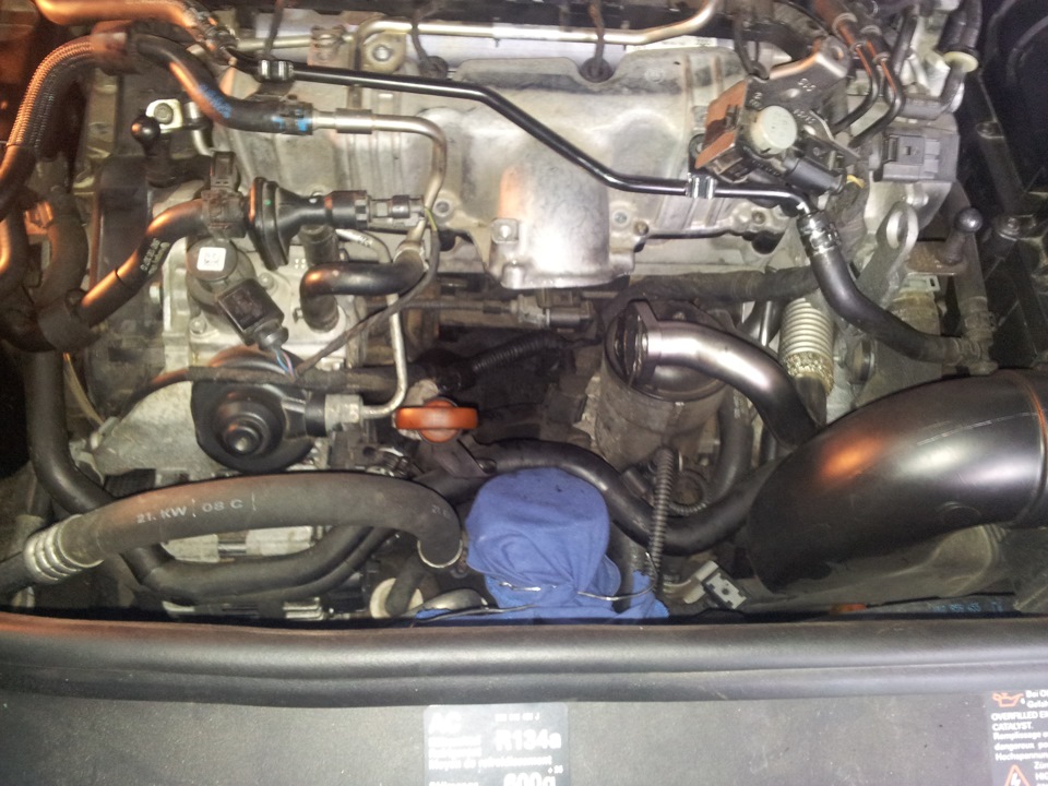

Сегодня нужно было ехать по делам за город и не успел я проехать и 5 км., как загорелась спиралька + чек.
Остановился, заглушил двигатель, опять завёл и всё повторилось.
Опять заглушил, открыл капот, завёлся и пошел слушать что под капотом…
И услышал треск в районе заслонки и ЕГРа… благо, что был ноут со шнурком под рукой…
Вася показал такую картину:

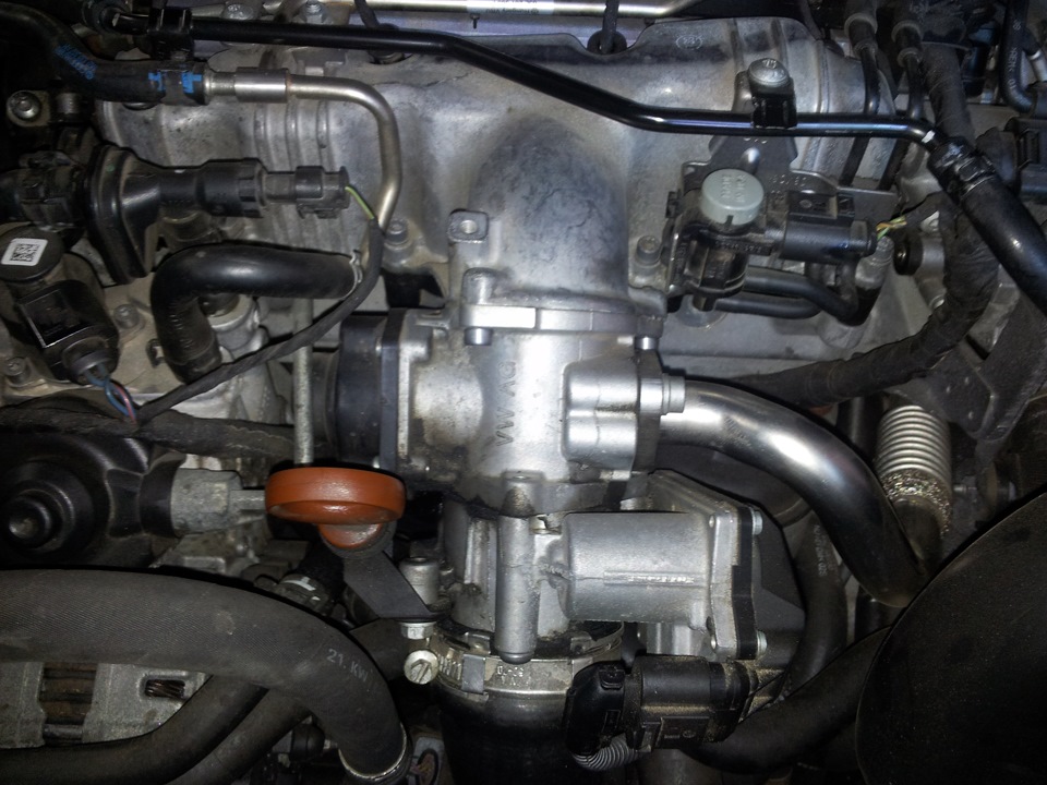

Клапан ЕГР и дроссельная заслонка крепятся к впускному коллектору тремя торксами, 2 легко выкрутились а вот третий, снизу дроссельной заслонки находится в таком месте, что к нему не подобраться…
В итоге кое как выкрутил его за 2-3 часа) (перед началом данной процедуры неплохо было бы пройти курсы гинеколога…)
Снял патрубок впуска, закрыл тряпкой, что бы не летело туда ничего

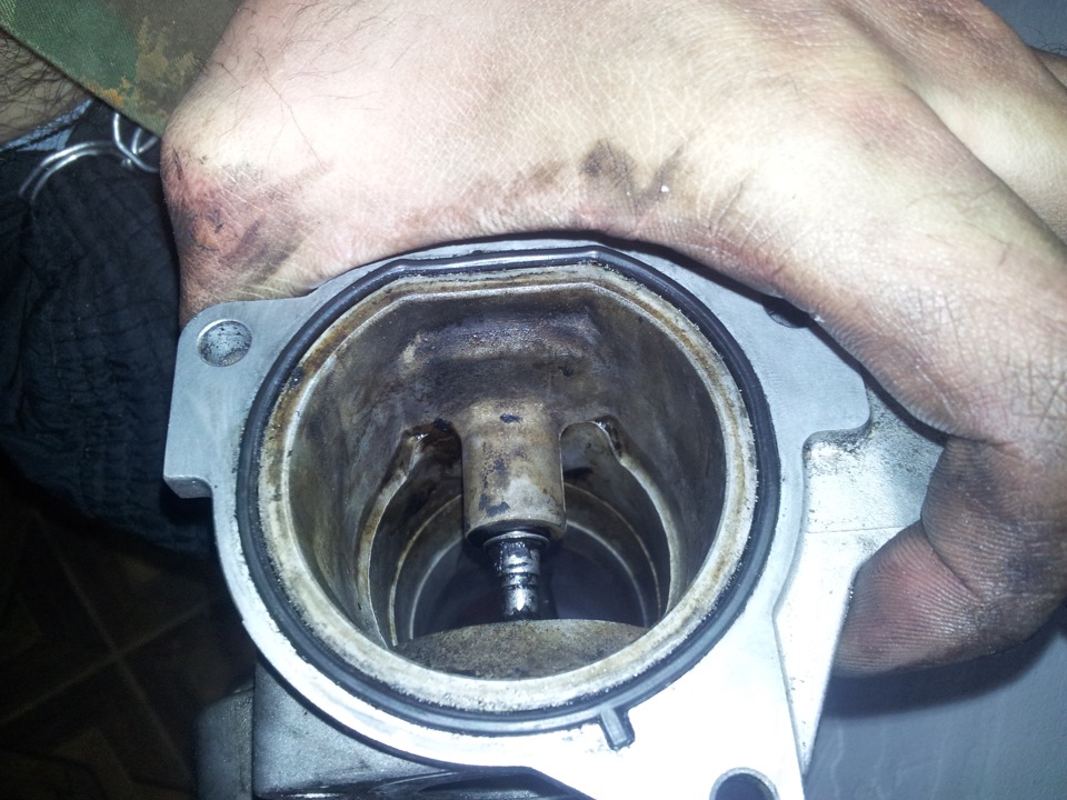

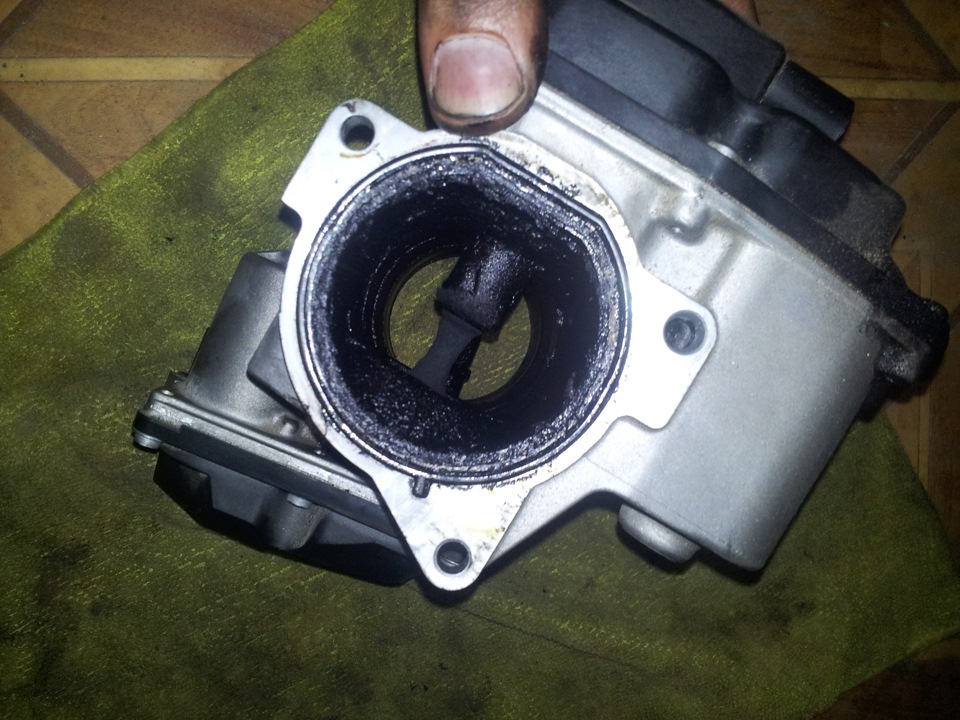

Дроссельная заслонка
ЕГР

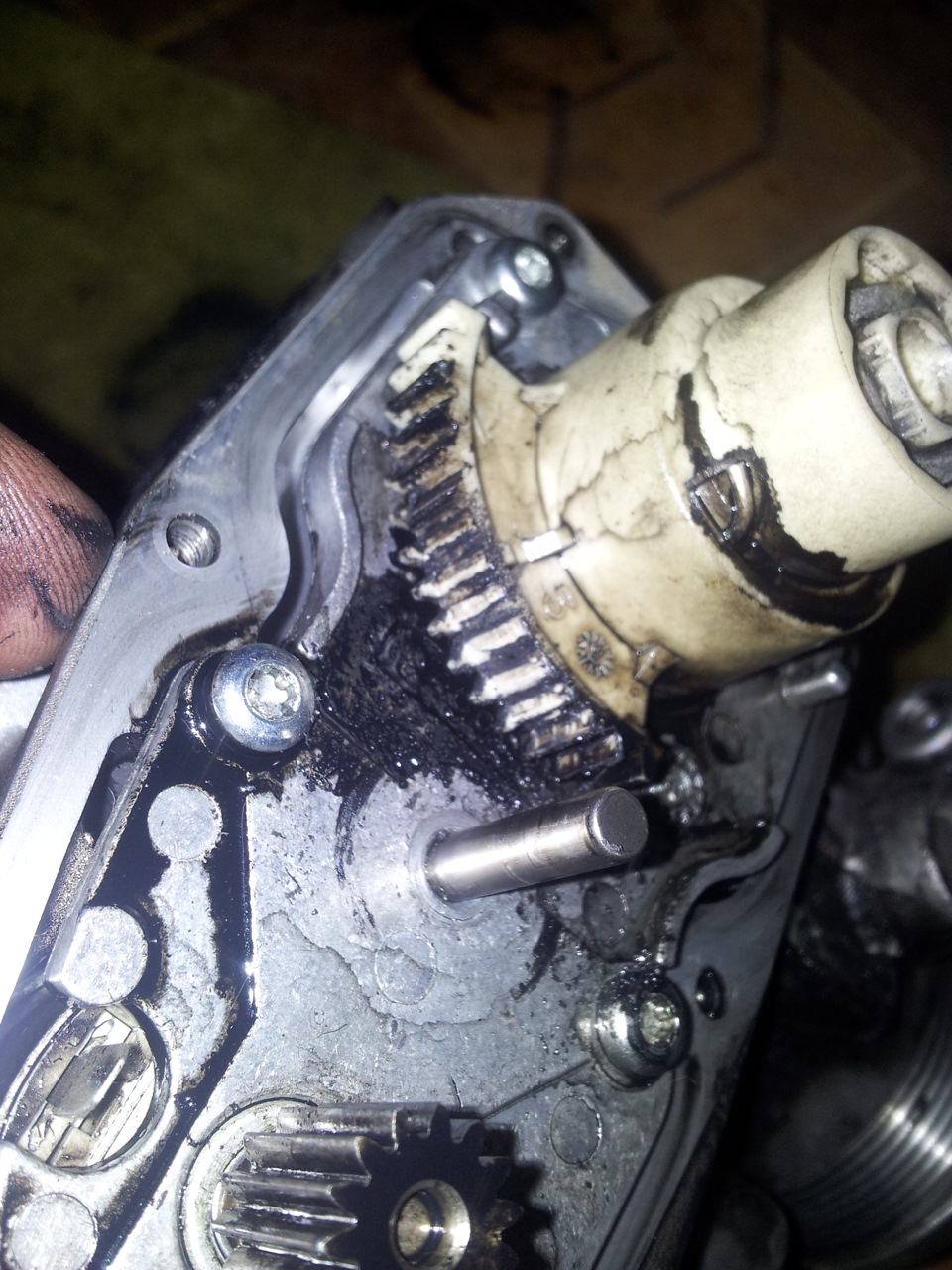

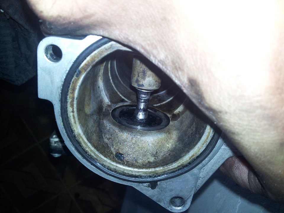

Вот и причина ошибок на приборке и загорания спиральки + чека.
Слизаны зубья на шестерёнке, но внизу примерно с полтора миллиметра остались зубья, по этому я промежуточную шестерню которой нет на фото) опустил ниже и подпёр её шайбой, что бы она шла в зацепление с оставшимися частями зубьев.
Почистил всё это дело очистителем карбюратора

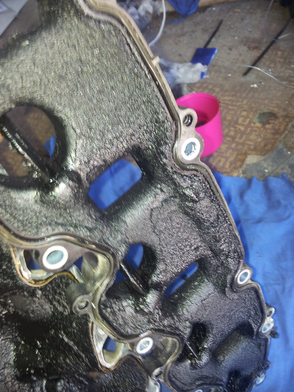

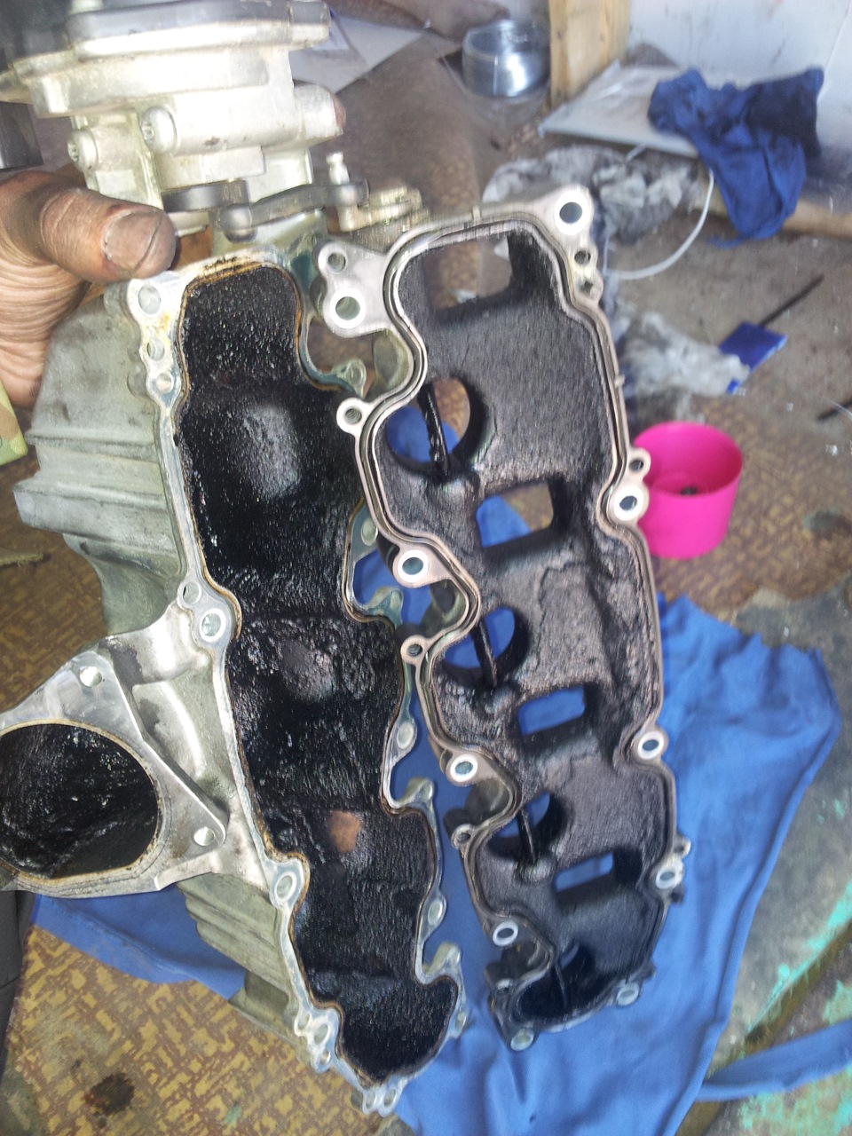

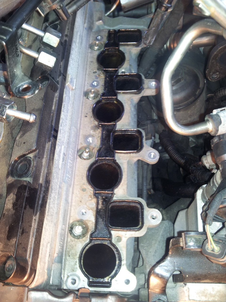

Видя все те ужасы на клапане ЕГР и дроссельной заслонке я решил и впуск снять и почистить…
Что бы его снять нужно отключить все провода от свечей накала, форсунок, снять топливную рампу (трубки я откручивал именно от неё, трубки на форсунках не трогал)

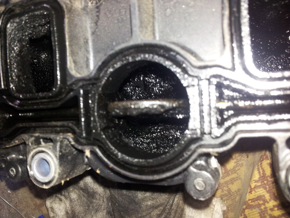

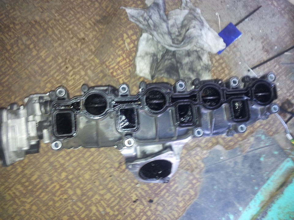

Ну а дальше ужасы…

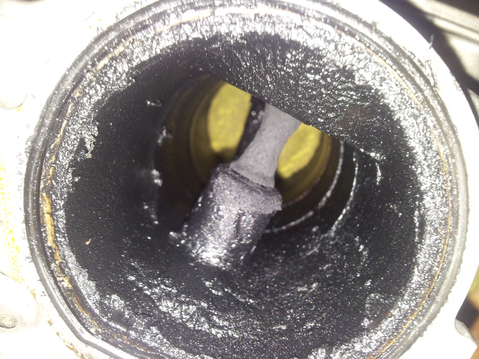

На самих вихревых заслонках в некоторых местах нагар был примерно 4-5мм
Ещё больше ужасов)
Тут уже в некоторых местах, нагара было в толщину, больше сантиметра
Дальше всё это часов 5 чистил, поливая очистителем карбюратора.
В пакете наверно грамм 400-500 получилось нагара соскрести…
После чего всё собрал в обратной последовательности.
