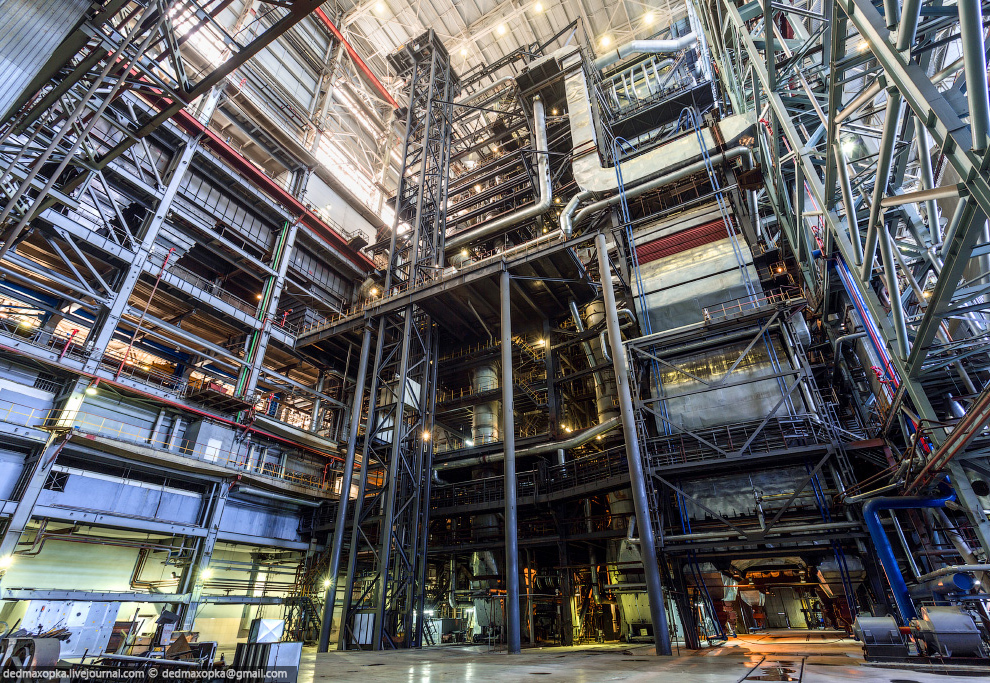

    ТЭЦ - если объяснить совсем просто, состоит из двух основных блоков. Турбина и котел. Котел делает пар, который крутит турбину, которая в свою очередь, выдает искричество!
    Вот это переплетение труб и есть "котел"! Он может быть высотой до 70ти метров, выдает пар, под давлением 140 атмосфер и температурой 520 градусов!

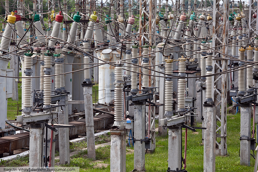

    Вот пар давит на эти лопатки, ротор крутится, он подключен к генератору, который в свою очередь, подключен по сети в ОРУ или ЗРУ-открытому или закрытому распределительному устройству! Выглядит оно вот так:
    Куча какой то хери с проводами, которая подключена уже к линиям передач. Эта "херь" трансформирует ток с генератора в ток, который уже передается в единую энергетическую сеть страны! 110 кВ, как правило.

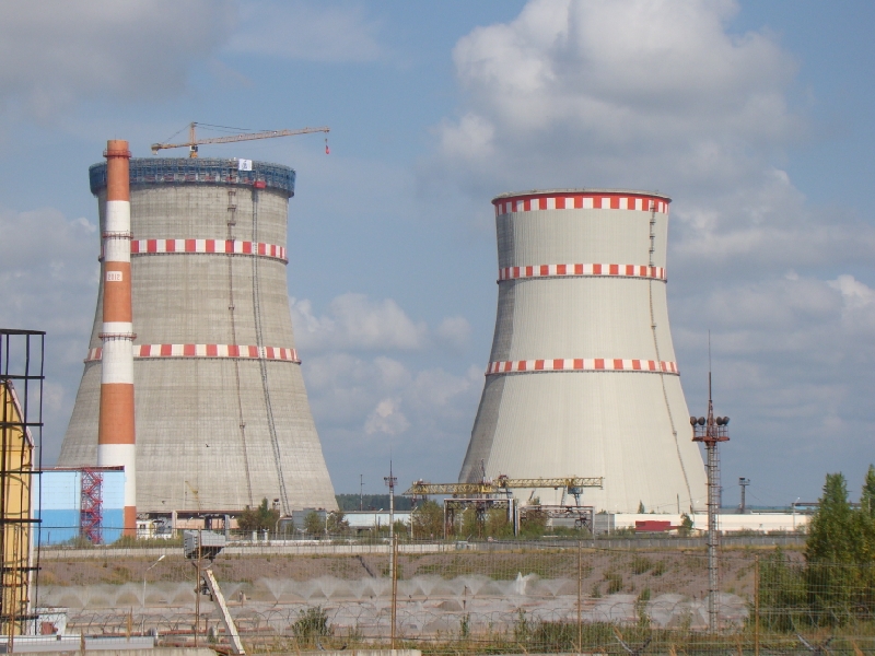

    Для получения пара для работы турбины в котел подводят "сетевую" воду по трубам из реки или водохранилища. Там где это далеко строят градирни:
    Это фабрики по конденсации отработанного пара в воду-внутри постоянно идет тропический ливень. Эта вода опять идет в котел.

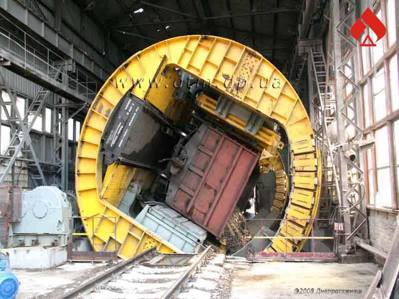

    Уголь! Уголь везут эшелонами, в сутки станции тратит от 4х вагонов угля до целого состава, в зависимости от количества котлов и турбин. Уголь выгружают либо в ручную (да-да да!!!) через люки, либо специальным устройством-вагоноопрокидыватель!

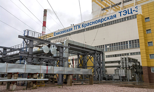

    на фото какая станция?
    bmw 3
    Какая то, и судя по трубам газотурбинная. Мои в Сибири все.

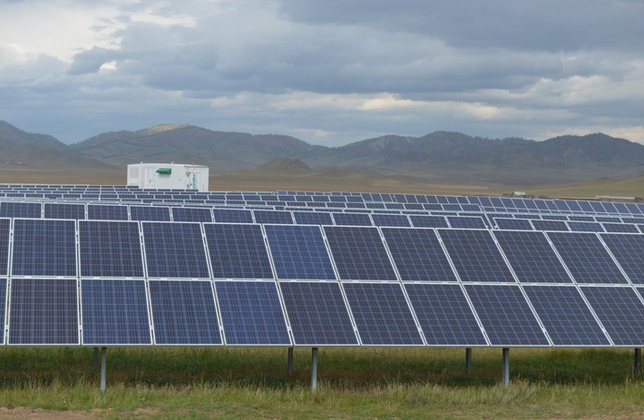

    Третью солнечную электростанцию открыли в Республике Алтай
    Сегодня 07:26
    В Усть-Канском районе республики между селами Усть-Кан и Озерное открылась уже третья в регионе солнечная станция мощностью 5 МВт в. Инвестором и генеральным подрядчиком строительства выступили структуры компании «Хевел» (совместное предприятие ГК «Ренова» и АО РОСНАНО). По словам экспертов, ввод солнечной электростанции в эксплуатацию позволит сократить выброс CO2 в атмосферу на 4,5 тыс. тонн в год.
    Установленная мощность станции, которая будет вырабатывать и поставлять электроэнергию напрямую на оптовый рынок, эквивалентна энергопотреблению не менее 1 000 частных домохозяйств. Общий объем капитальных вложений в строительство энергообъекта составил более 500 млн рублей.
    Две трети комплектующих для строительства Усть-Канской солнечной электростанции, включая солнечные модули, инверторное оборудование и опорные конструкции, произведены в России.
    Напомним, две солнечные электростанции мощностью по 5 МВт в Кош-Агачском районе ввели в эксплуатацию в 2014 и 2015 году..."
