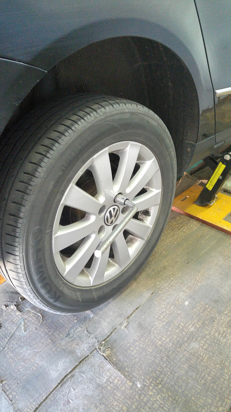

1) Ставим машину на передачу, подпираем колёса, ручник отключаем.
2) Откручиваем колесо.

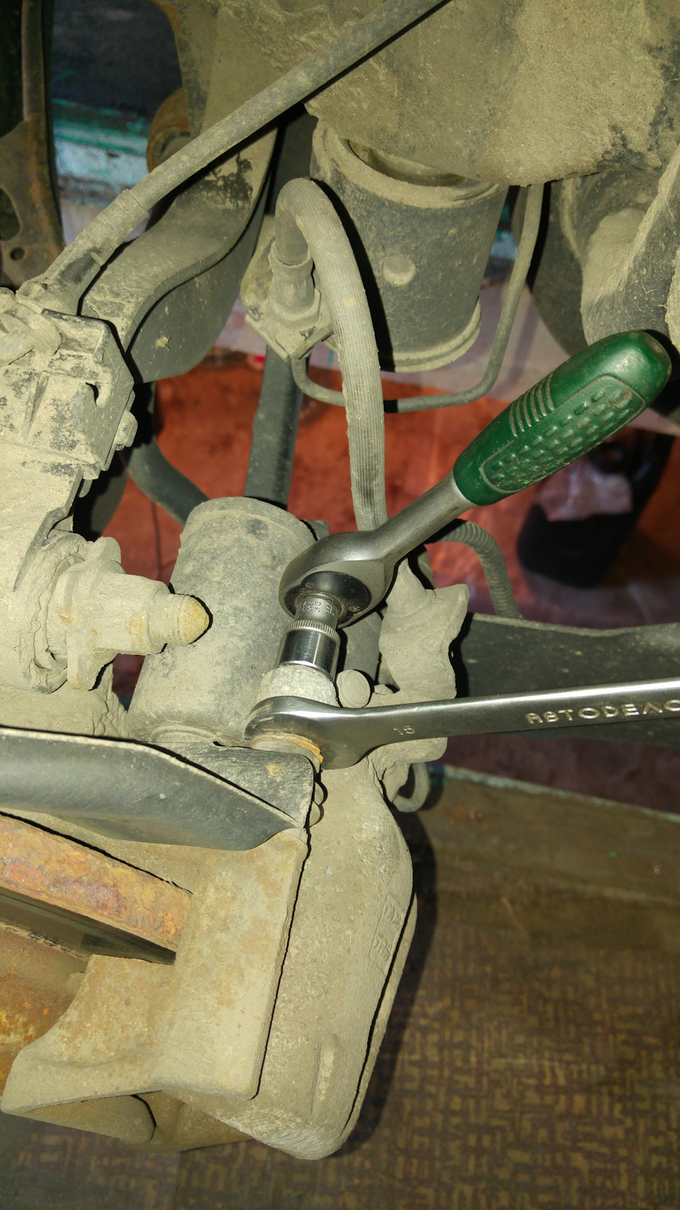

3) откручиваем тормозной суппорт.
Ключи вроде 12 и 15. Могу ошибаться.

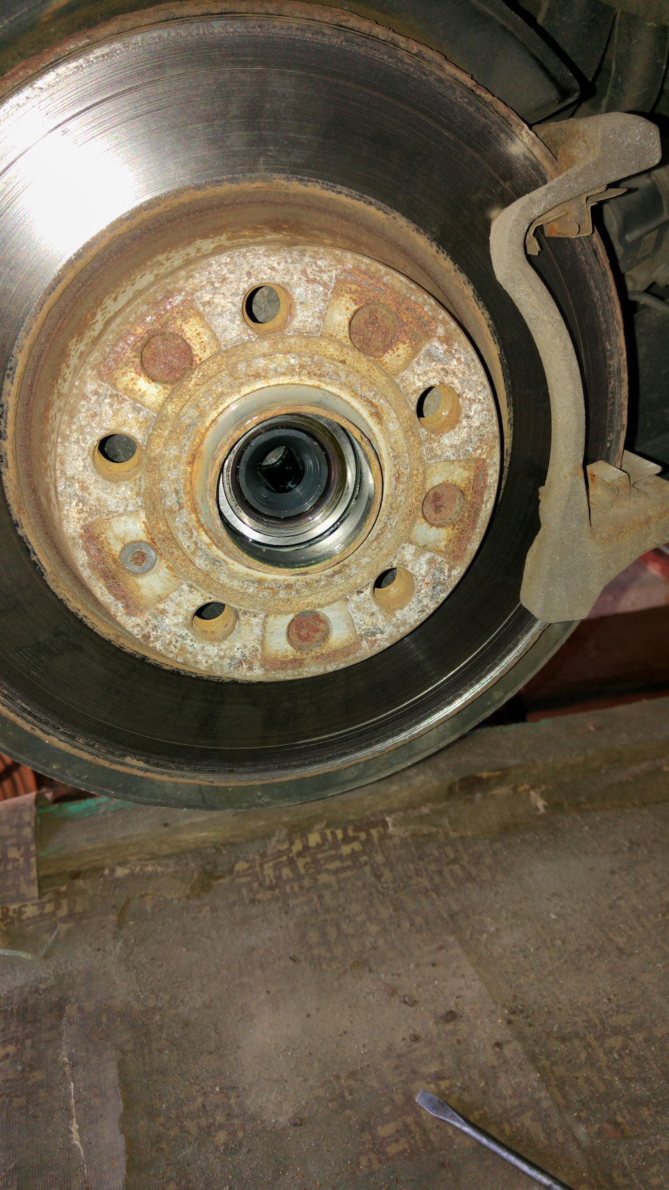

4) Вынимаем заглушку, которая закрывает ступичный болт
5) Выкручиваем ступичный болт 12-ти гранной звёздочкой М-18. (на многих сайтах пишут М-16, но это не верно. Болт идёт на звёздочку М-18)

6) Затем лезем под машину и выкручиваем 2 болта крепления тормозной скобы (хз как правильно называется) с помощью 12-ти гранной звёздочки М-14.
Снимаем скобу и выкручиваем маленький винт, который крепит тормозной диск к ступице.

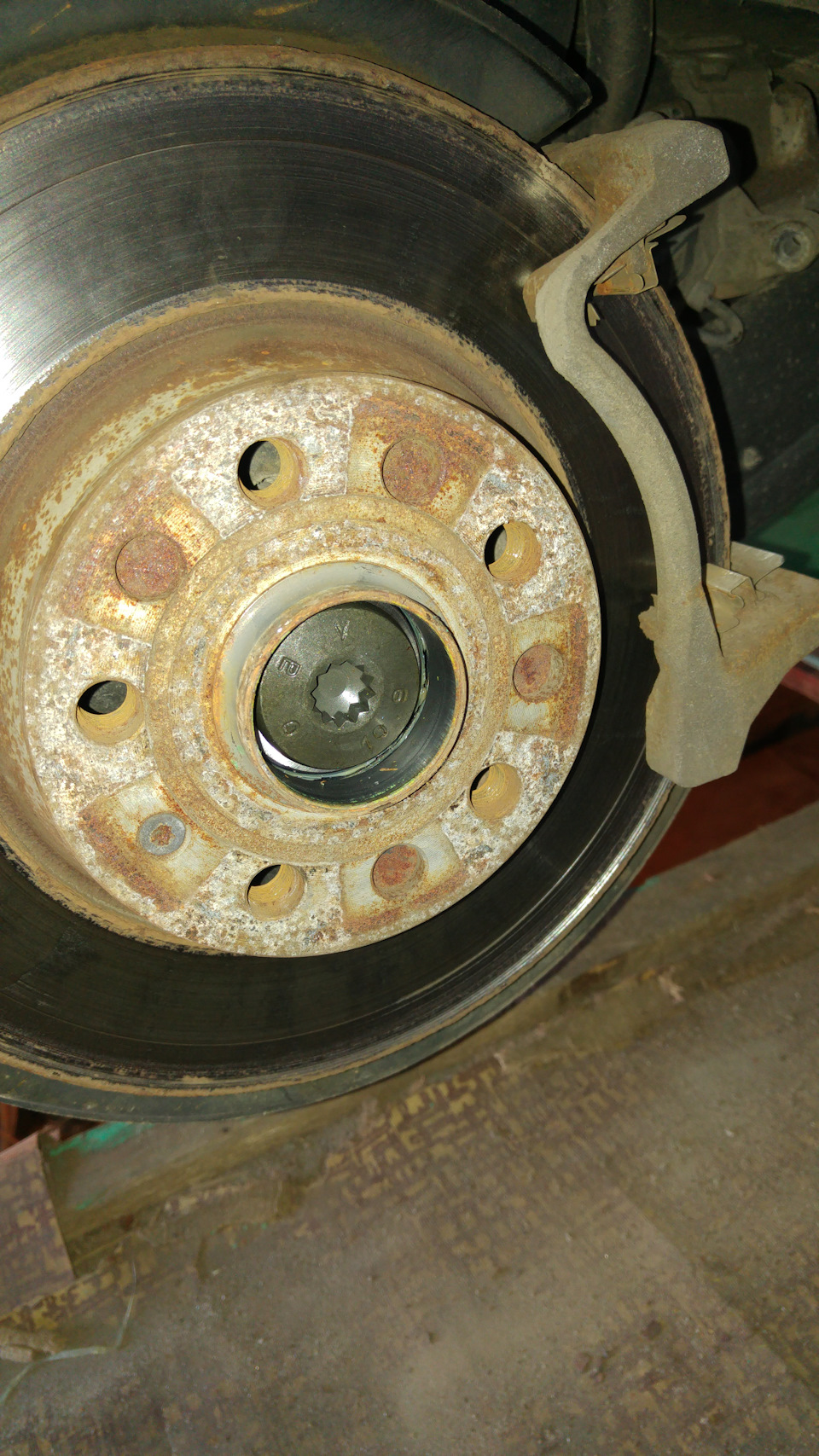

Снимаем всё и видим такую картину)
Чистим всё, смазываем моторным маслом.
7) Одеваем новую ступицу с подшипником и собираем всё в обратной последовательности.
