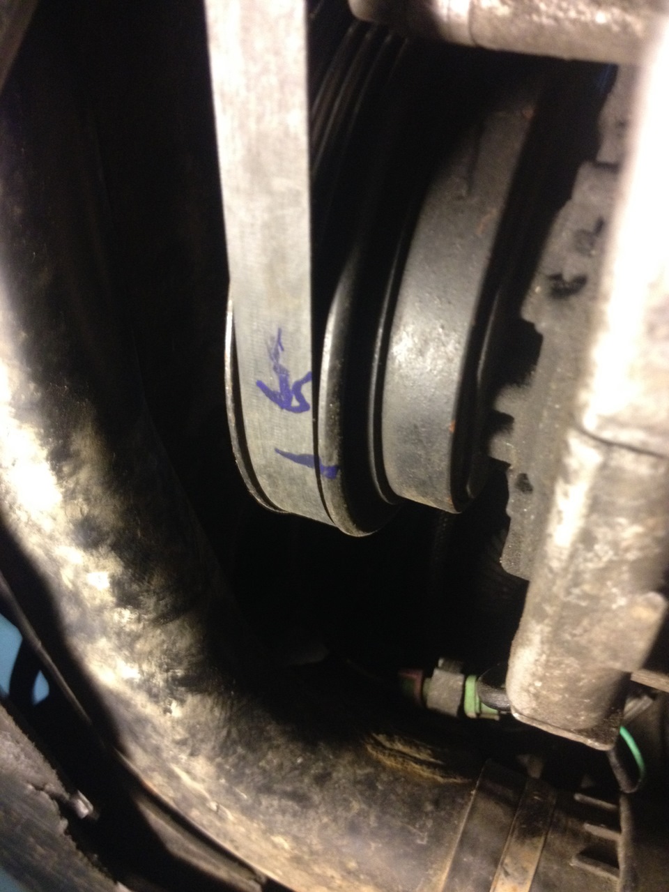

Что бы снять ремень необходимо ослабить ролик, для этого откручиваем 2 болта шестигранником на 6.
На ремне сделал метку направления.
Завожу машину и что я слышу?! Тишина…

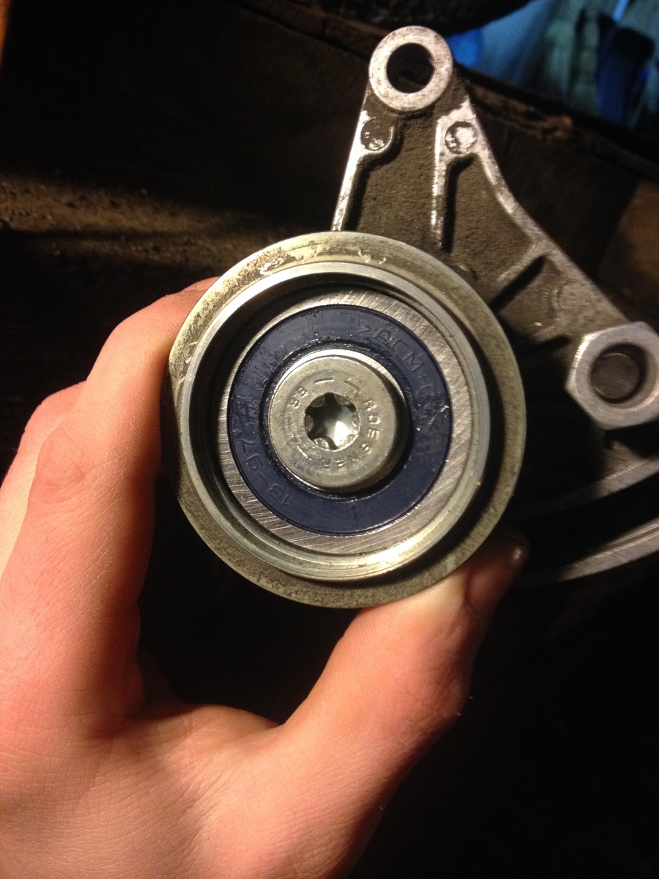

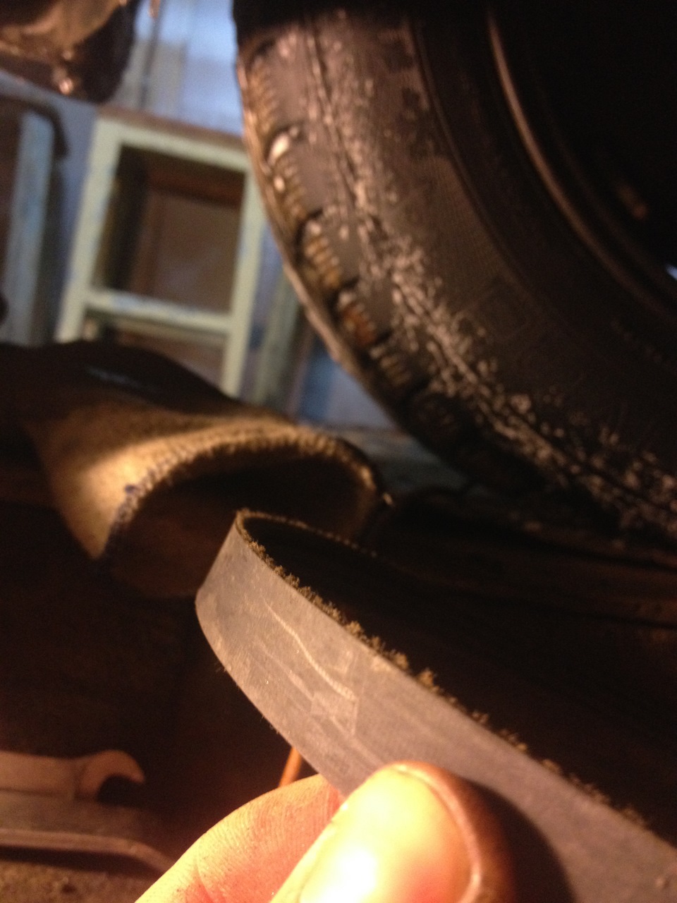

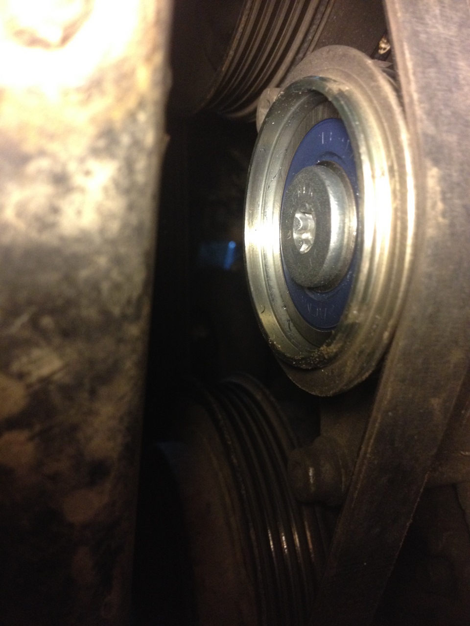

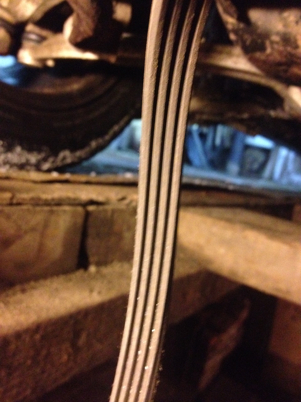

Натяжитель в руке покрутил - тишина, значит нормальный, и ремень в нормальном состоянии.
Трещин не имеет, есть не большой износ с одной стороны слегка "облохматился".

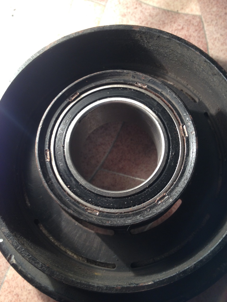

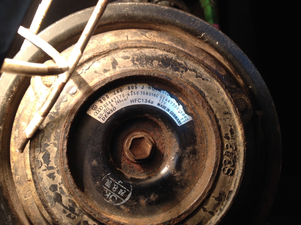

На пассатах б5 ставились 2 вида компрессоров кондиционера:
1. Zexel номер подшипника NSK 35BD219DUK размер 35х55х20
2. Denso номер подшипника NSK 35BD222DUK размер 52x35x22
У меня оказался фирмы Denso.

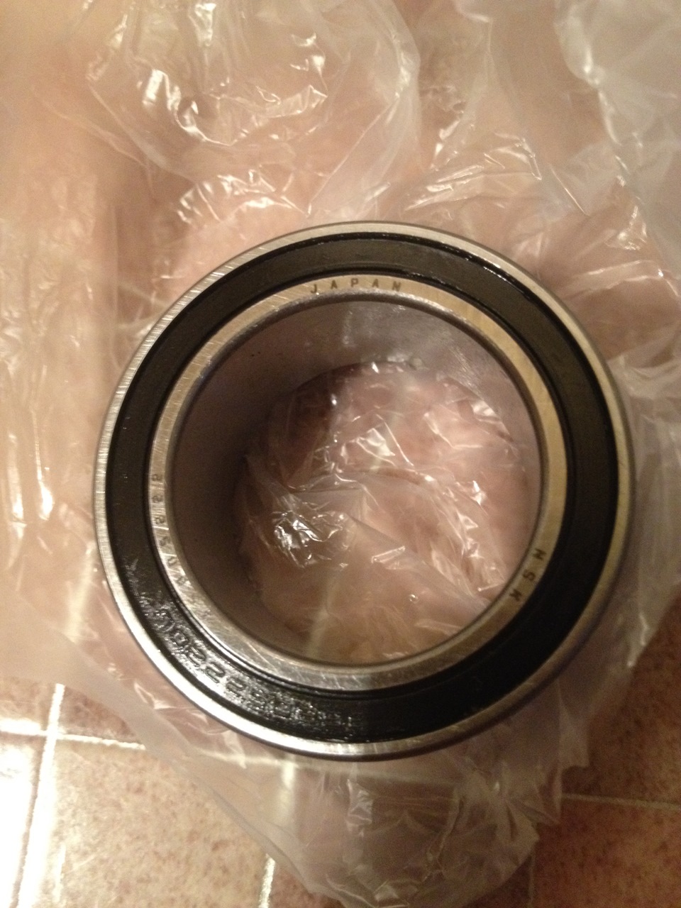

Вот сам подшипник

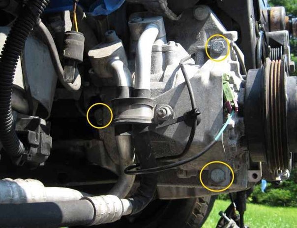

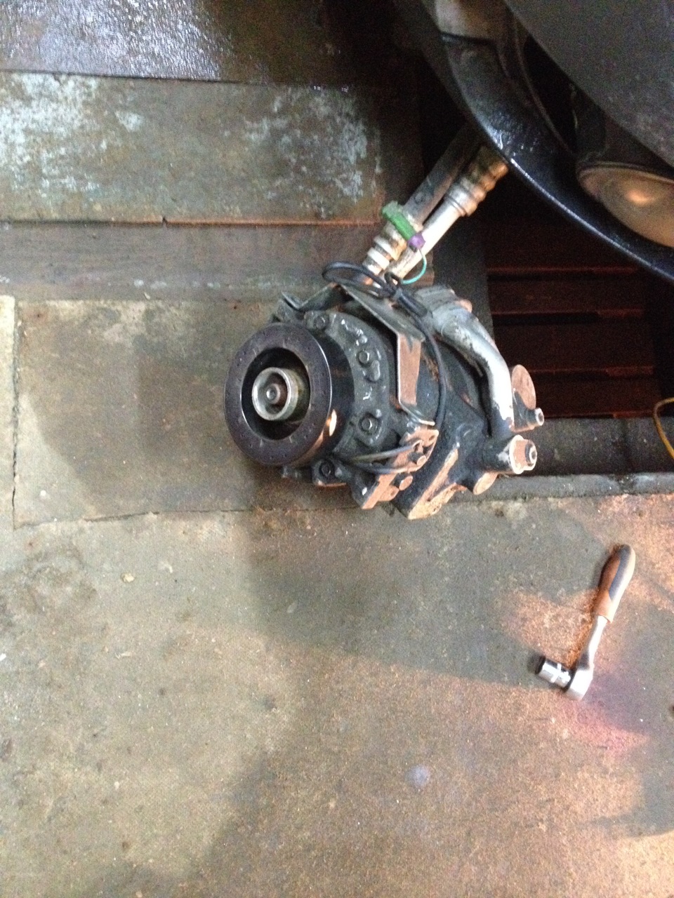

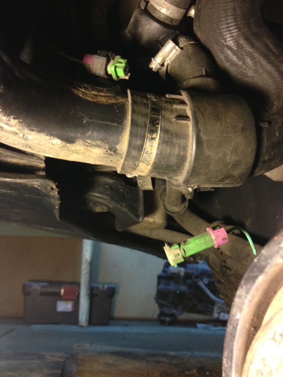

Итак продолжаем, чтобы добраться до подшипника необходимо снять компрессор, длины шлангов хватит что бы вытащить его наружу.
Что бы снять компрессор нужно открутить 3 болта на 13.
Отключаем штекер и снимаем.

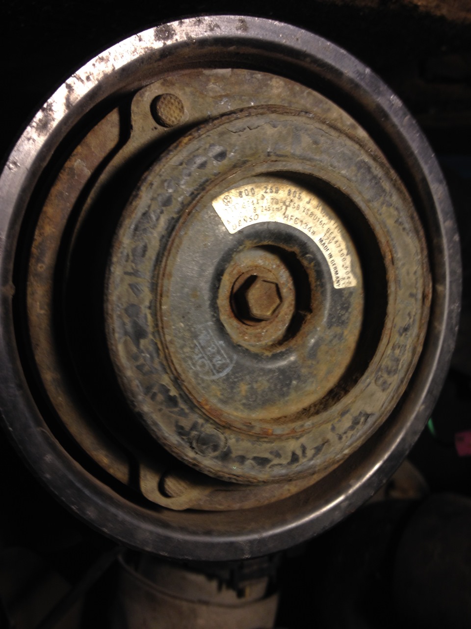

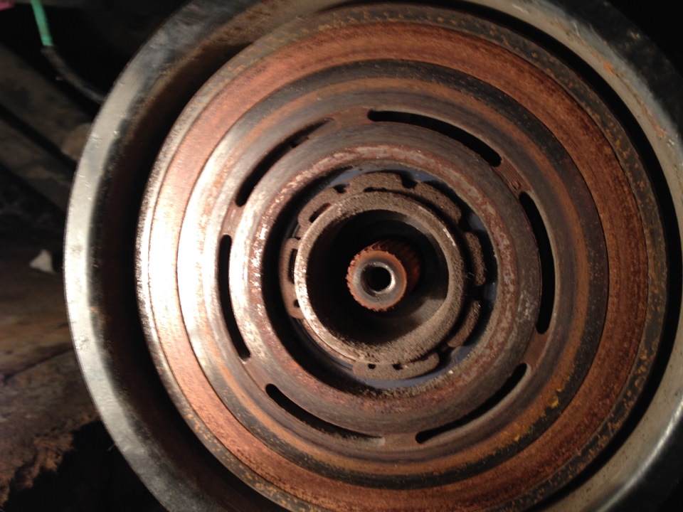

Откручиваем центральный болт.
Чтобы сдернуть обойму я вкрутил болт с резьбой чуть больше М8.

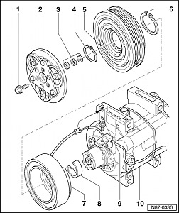

Далее получаем следующую картину…

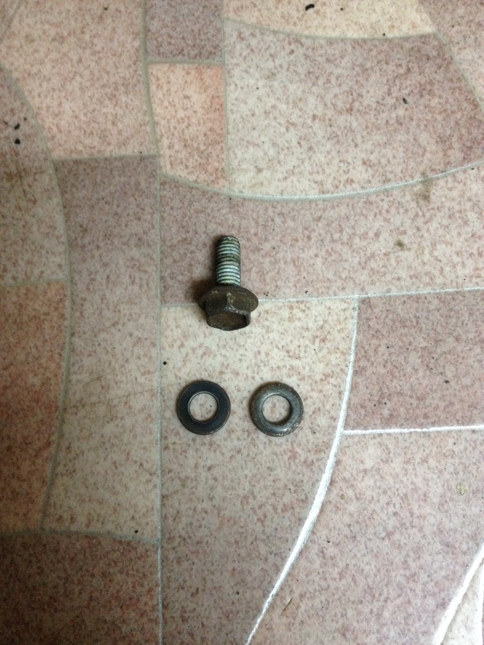

Главное не потерять шайбы.
По схеме их должно быть 2.
У меня почему то была одна.
Снимаем стопорное кольцо.
Теперь можно снять муфту.
Для этого необходим специальный треногий съемник.
Я снял своим методом т.к. сьемника у меня не было.
Взял 3-4 болта с гайгами упер их в муфту по кругу и постепенно с каждой стороны выкручивал гайки.

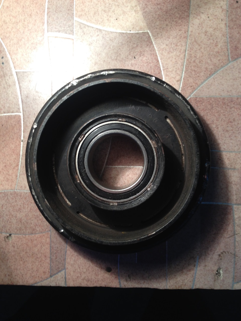

Муфту отвез на CТО что бы там мне перепрессовали подшипник.
новый подшипник уже на месте

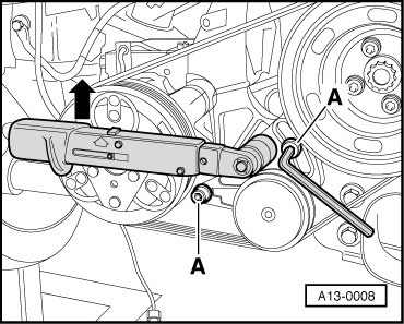

Чтобы натянуть ремень необходимо установить ключ в положение "07:00" и натянуть натяжитель поликлинового ремня моментом 25 Нм.
Зажать динамометрический ключ и затянуть болты -A- с моментом 25 Нм.
