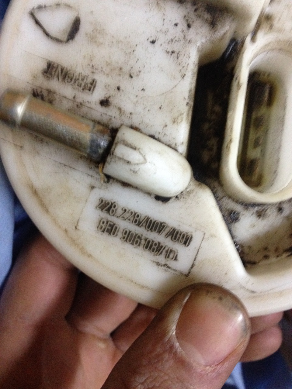

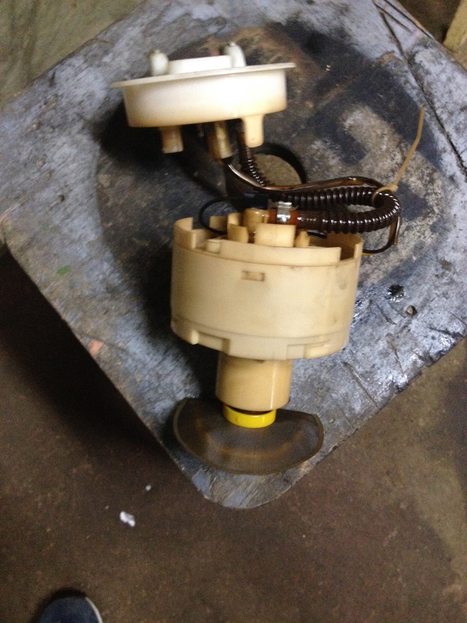

оригинальный насос
Выяснил, что мой оригинальный насос 8E0 906 087 D — это номерок для машин с маркировкой AWM/AEB.
Как я понял у AWM и AWT есть различия креплений шлангов и самой конструкции нижней части насоса.
На AWM резиновые шланги на хомутах крепятся к горизонтально расположенным штуцерам, а на AWT вертикальные штуцера(вверх смотрят) и крепятся они через г- образные переходники (4B0 201 406).
А так же различаются сами нижние колбы насосов.

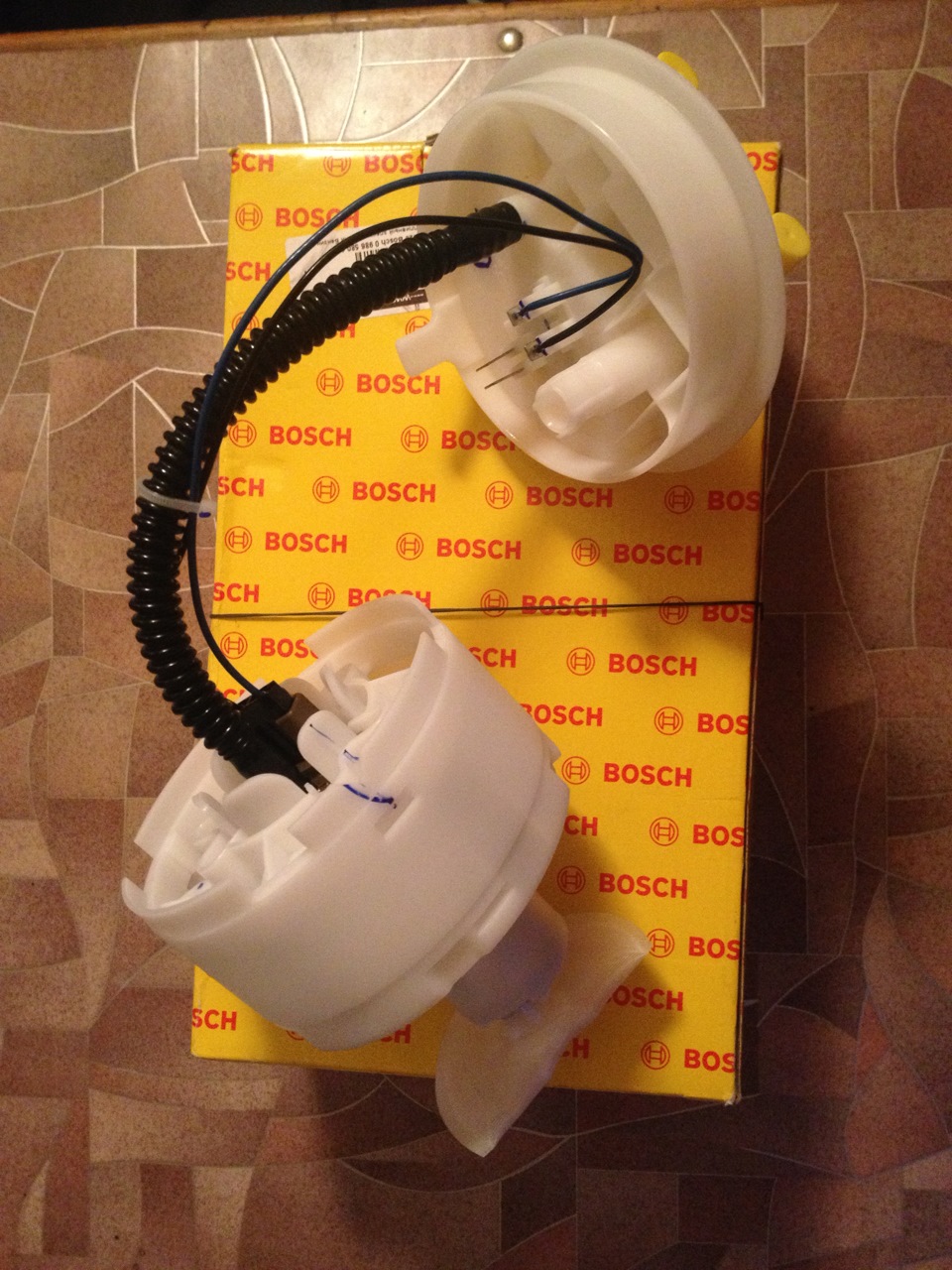

Себе купил бензонасос фирмы Bosch (0 986 580 945). Сначала думал конечно купить нижнюю колбу VDO, но цены вообще не стабильны.
Допустим тот же VDO когда я смотрел стоил 7,5к, а на следующий день он же стоит уже 8,2.
Поэтому принял решение взять целиком бошевский.

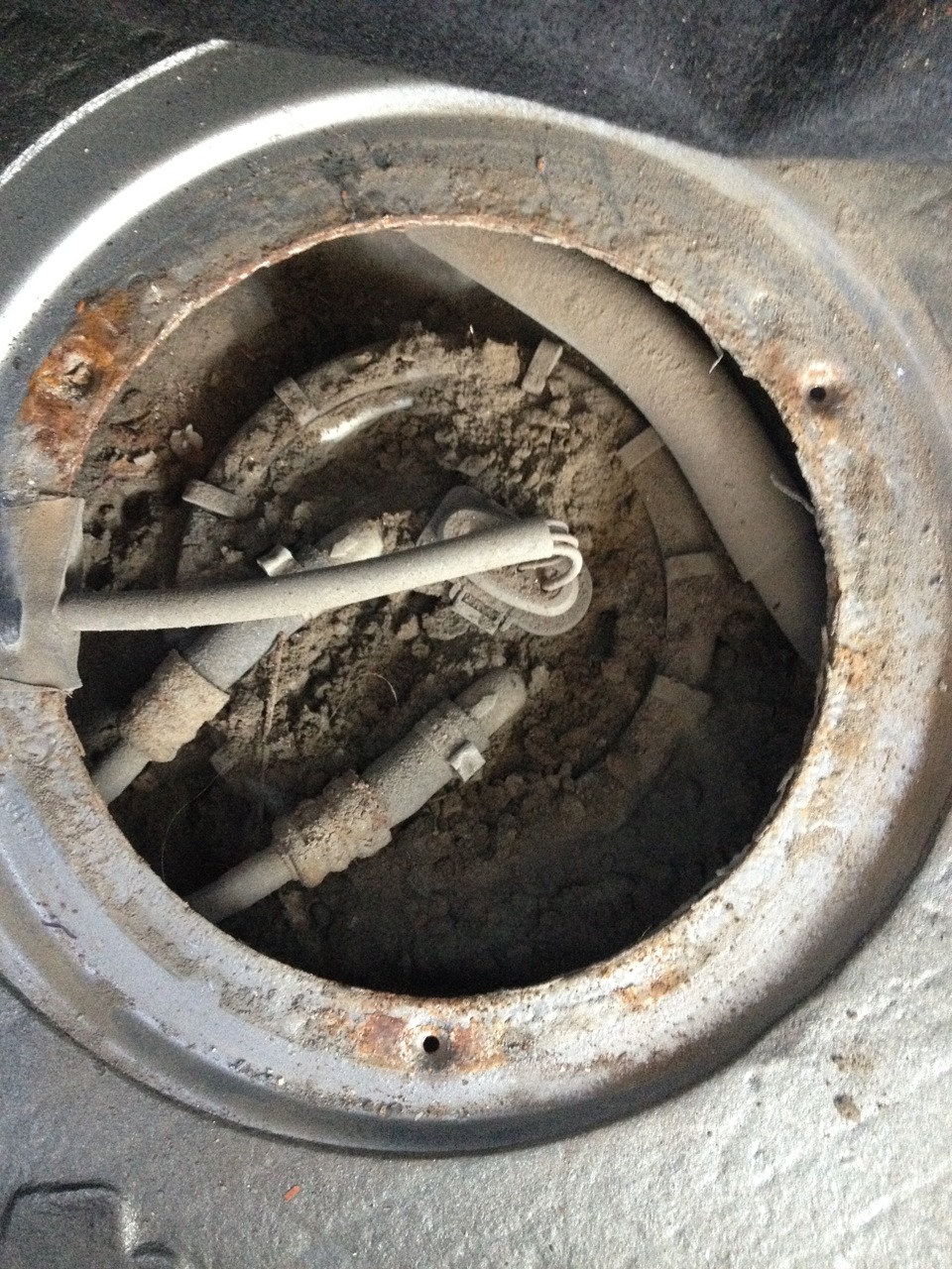

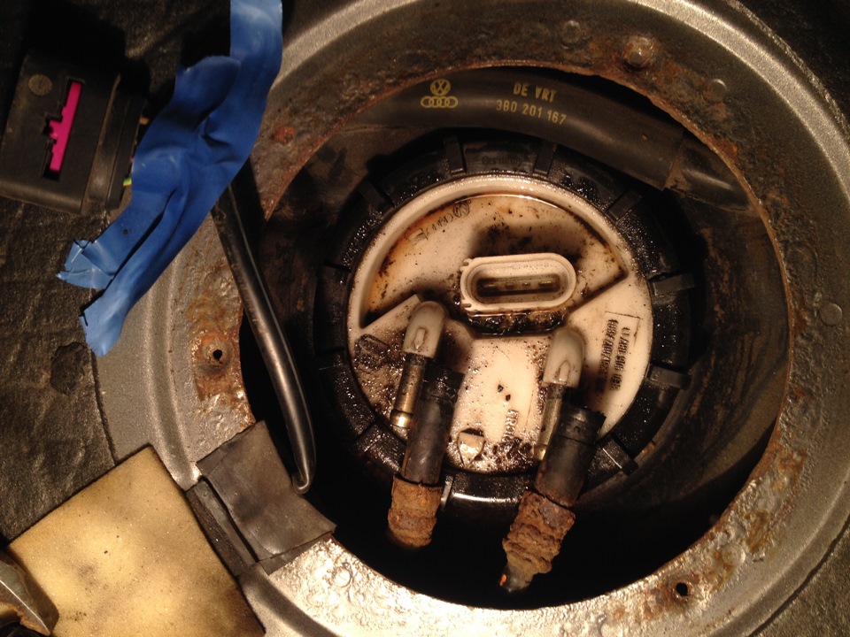

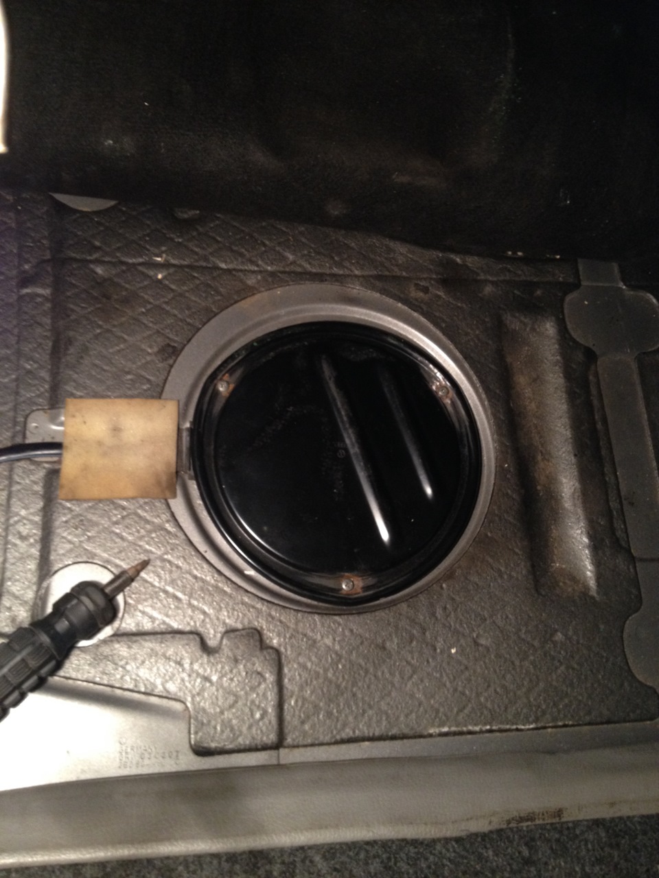

Сначала открутил 3 болта на крышки лючка.
Далее видим такую картину куча песка, я вообще офигел сколько его там.
Все это дело пропылесосил.

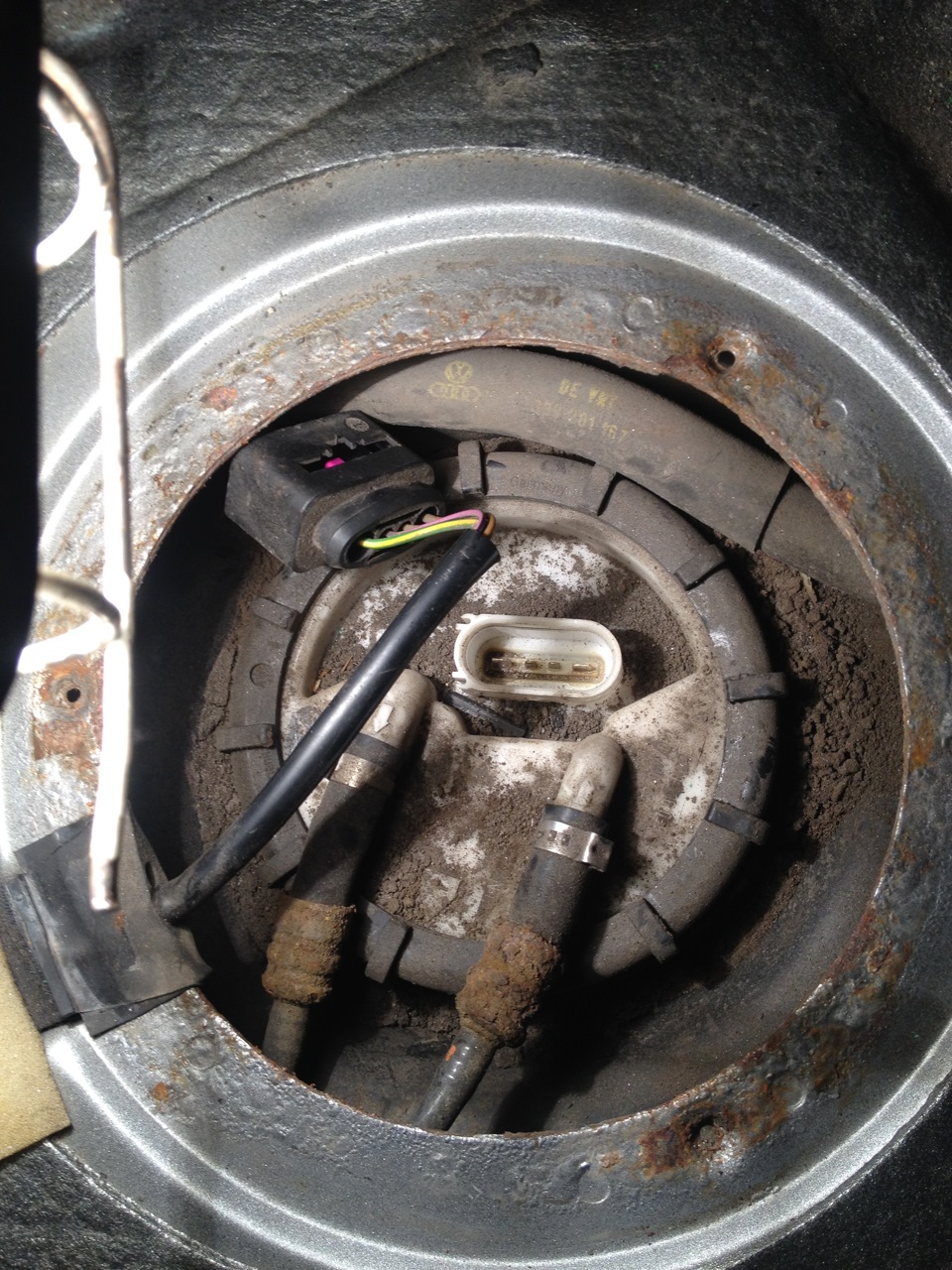

Теперь можно приступать.
Снял фишку, сорвал хомуты, сдернул шланги, поддевал их маленькой отверткой т.к. они намертво сидели.
Польется чуть-чуть бензина.
Теперь необходимо открутить стопорное кольцо.
Уперся плоской отверткой в выступы и постукивая молотком, открутил его.

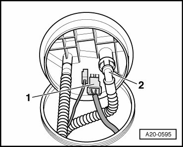

Далее отключаем фишку датчика индикатора топлива
-1. Снимаем трубку обратной топливной магистрали -2-.
На данном этапе, не мог понять как она снимается, не хотелось ни чего сломать, хорошо интернет под рукой был.
Что бы снять трубку необходимо надавить 2 стопорных язычка и тянуть в низ.

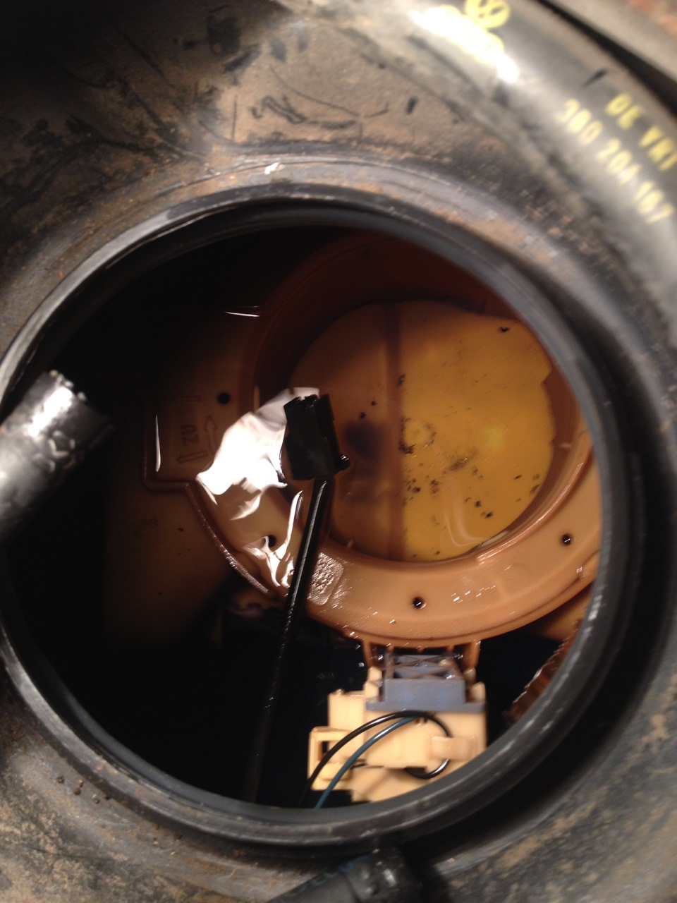

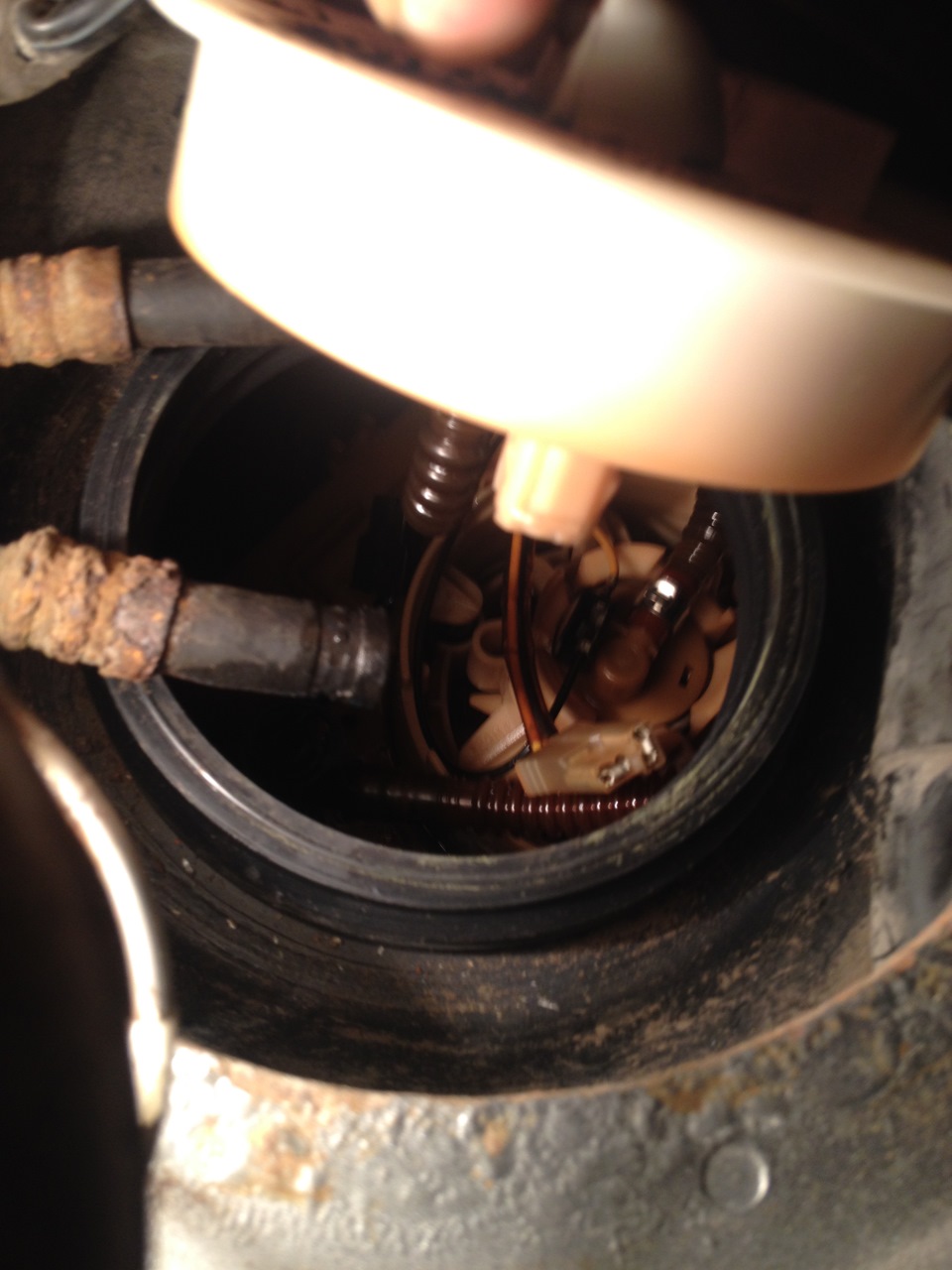

Поворачиваем колбу на 15° против часовой стрелки.
Я просунул одну руку, схватившись за ромашку, легким усилием повернул и аккуратно вынул.
Сборка происходит в обратной последовательности.
Когда ставим насос, главное попасть в пазы и повернуть колбу вправо.

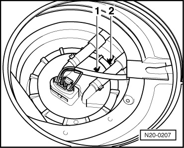

Не забываем про метки!
Метка -1- на фланце должна совпадать с меткой на топливном баке -2-.
