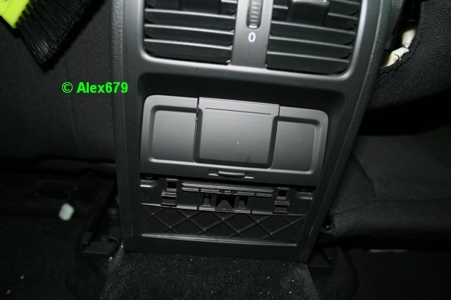

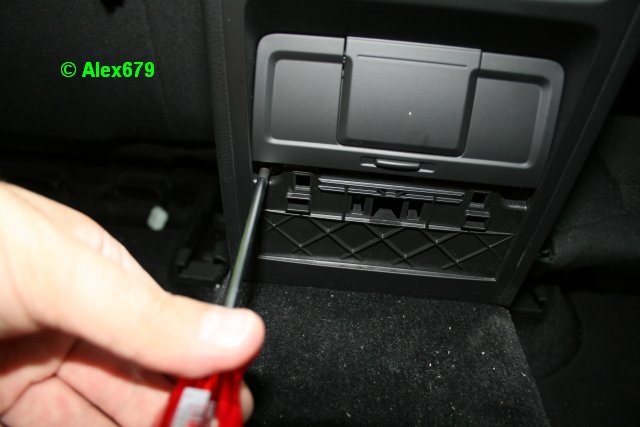

Начнём с разбора средней консоли.
Отщелкиваем сзади заглушку.
Под ней 2 Torx T20-шурупа.
Откручиваем их.
Теперь заднюю часть можно отстегнуть.

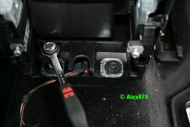

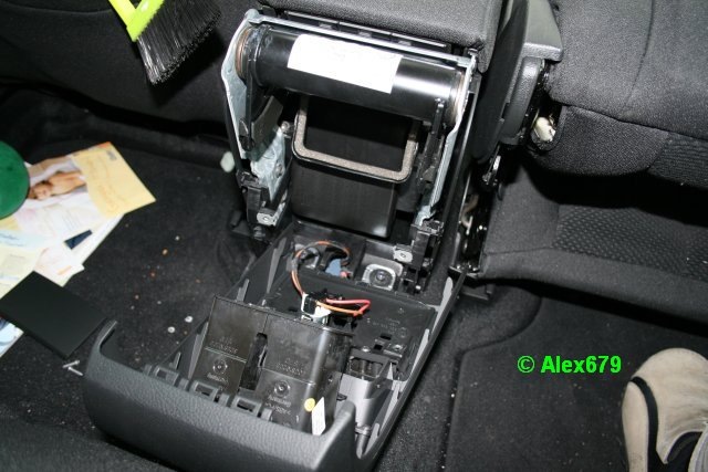

Отсоединить штекера от прикуривателя или от блока питания
У кого что есть, или оба.
Открутить обе гайки на 10

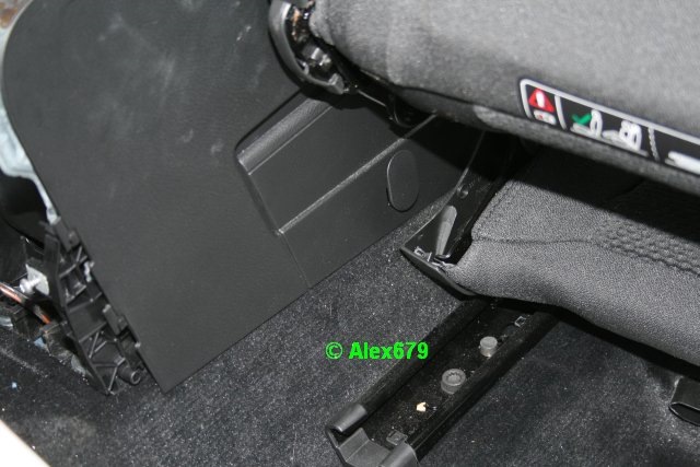

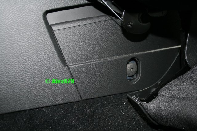

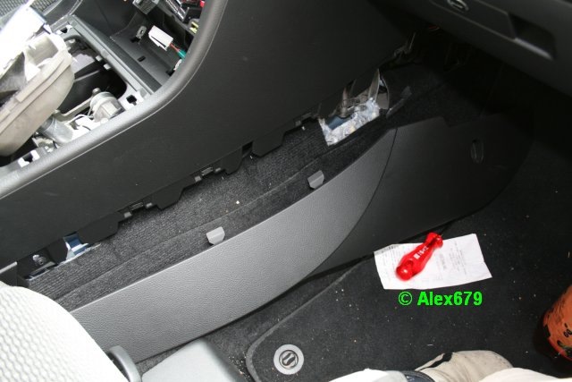

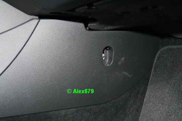

Сиденья оба вперёд до упора, сзади с обеих сторон заглушки.
Снять их и выкрутить шурупы, которые под ними находятся.

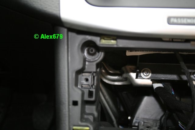

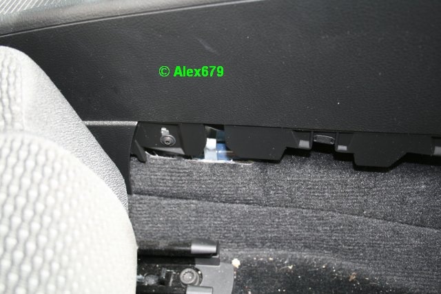

Впереди с обеих сторон выкрутить шурупы.

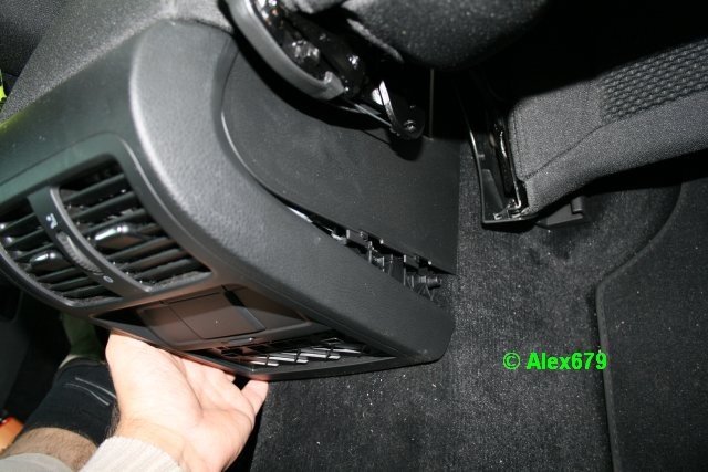

Снять обшивку, потянув её вниз.
Теперь потянув обшивку в сторону багажника, вытащить её из защелки.
Здесь выкрутить шурупы, которые находятся под обшивкой.

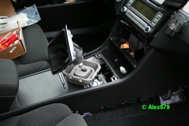

Снять панели с магнитолы, с климы.
Снять ручку с рычага переключения скоростей, снять кожух.
Отщелкнуть рамку рычага.
Отстегнуть все кнопки .
Открутить пепельницу и отстегнуть от неё кабель.
Кабеля от кнопок пристёгнуты к консоли, их освободить, потянув их по направляющей вниз.
Окрутить блок управления климой.
Под ним открутить два шурупа.
На фото только одна сторона показана.
Консоль сзади немного приподнять и вытащить назад.

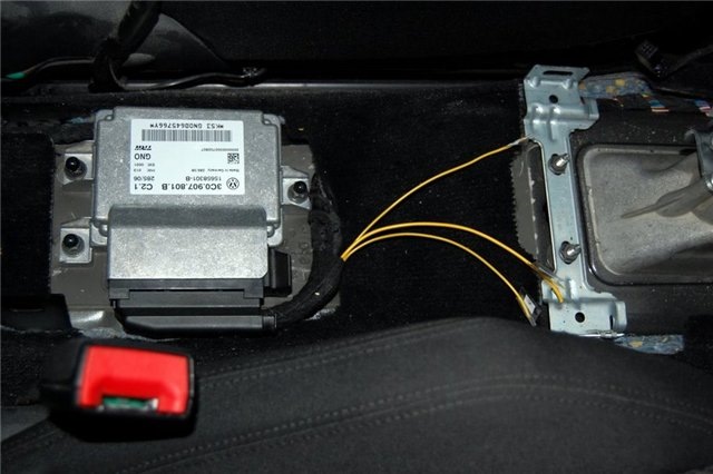

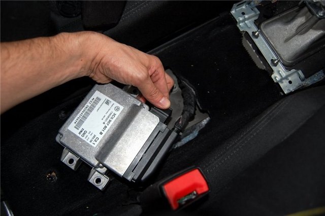

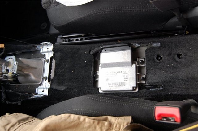

Теперь мы видим блок тормозной системы.
Открутить три болта, для удобства работы.

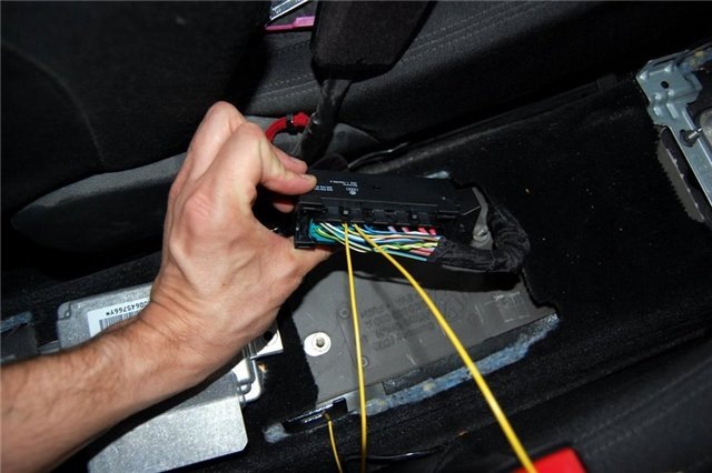

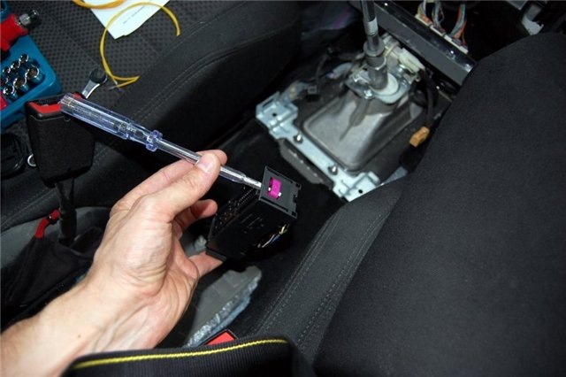

Чтобы вытащить штекер, нужно вытащить в сторону черный замок на штекере и снять крышку.
Вытащить полностью фиолетовый замок контактов.
Теперь берём кабель 000 979 030 E и режем пополам.
Провода удлинняем до кнопки АВТО ХОЛД
Следующим образом делаем подключение:
До апреля 2007
Pin 9 и Pin 7
С мая 2007
Pin 4 и Pin 7
Пины в штекере освободить от резиновых заглушек, выдернув их.
После подключения Фиолетоый замок контактов – ЗАКРЫТЬ.
Теперь нужно в штекере блока на 11 Пин сине-чёрный провод (подпаять или сделать скрутку. Я всё делал на скрутках, надёжно и быстро.) подключить ещё один провод и так же протянуть до рычага переключения скоростей.
Собрать штекер и подключить к блоку одновременно закрыв чёрный замок.

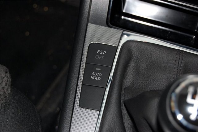

Всё хорошо и что не маловажно - красиво изолируем.
Вставляем вместо заглушки кнопку АВТО ХОЛД.
Вставляем ответную часть кнопки.
