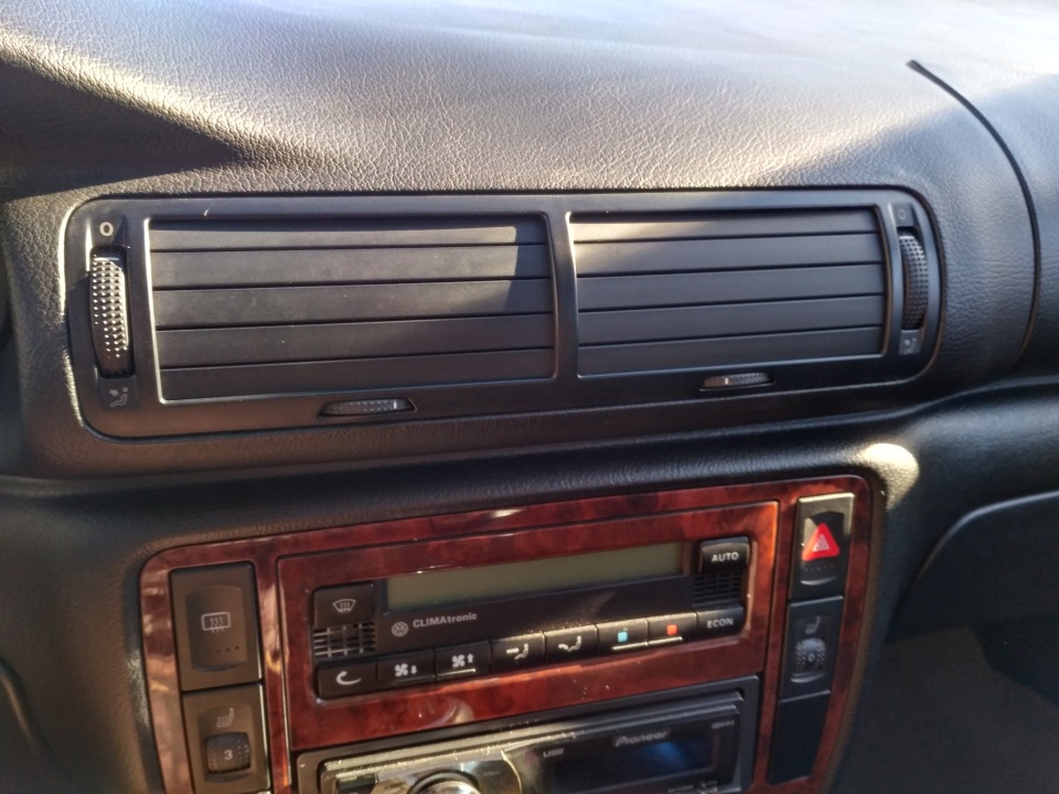

    мне нужен держатель(или как там он называется) пластин жалюзей, который стоит по стрелке на фото.
    у меня один сломан и одна пластинка жалюзи криво висит, в общем не держится на места.
    мысля была взять всё в сборе, цена где-то окол 2к, но подумал, может есть у кого.
    пы.сы. - фото не моё.

    На фото, он вверх ногами, смотри у себя, точнее
    блин!
    да забудь, что вверх ногами, всё равно левый мне нужен.
    левый от водителя.))
  4. #84
    29.08.2015
    В.о.М
    5,570
    Получено: 3,308
    Отправлено: 3,314
    блин!
    Оно?
    Шторки держат три детали, забудь говоришь

    Оно?
    завтра посмотрю.
    х.з. вроде похож.

    Оно?
    посмотрел.
    вроде оно.
    она там рассыпана в хлам, только верх и низ середины нет и колёсиком не захватывает шторки из-за этого.
    перевернул фото, что бы не путаться. (фото не моё) не разбирал у себя ещё, так и ежу с кривой шторкой, аж самому противно.
    левая жирная стрелка, там у меня сломана пластина, которая шторки двигает.

    zima, Есть такая,что на фото выше...но там где колесо две детали...ты присмотрися точнее
    вроде оно.
    может и у шторок оторваны "сикульки"...набирай,что точно нужно,вышлю за Ваш счёт конечно...пересыл вроде понял 200-350 руб по РФ...цена за пиво и адрес в личку
    я х.з., это надо лезть разбирать, так не пойму.
    озадачил совсем, сколько там этих деталек???
    грёбаные фашисты, в лего не наигрались в детстве!
    да не вопрос, а если не оно? зря тогда почту напрягать?
    Ща,пока zима...с прогретого салона выдёргиваешь его...снимаешь рамку со шторками,остальное назад...что снял, несёшь домой и смотришь...
