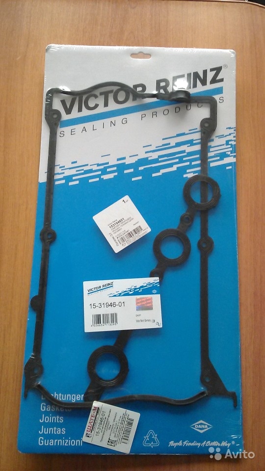

какую прокладку КК купить? оригинал? или качественный аналог?

я поставил Виктор Рейнз - месяц, полёт нормальный. главное когда ставить будешь (будут) что бы ложили на сухую...

Прокладку крышки Reinz бери -![]()
