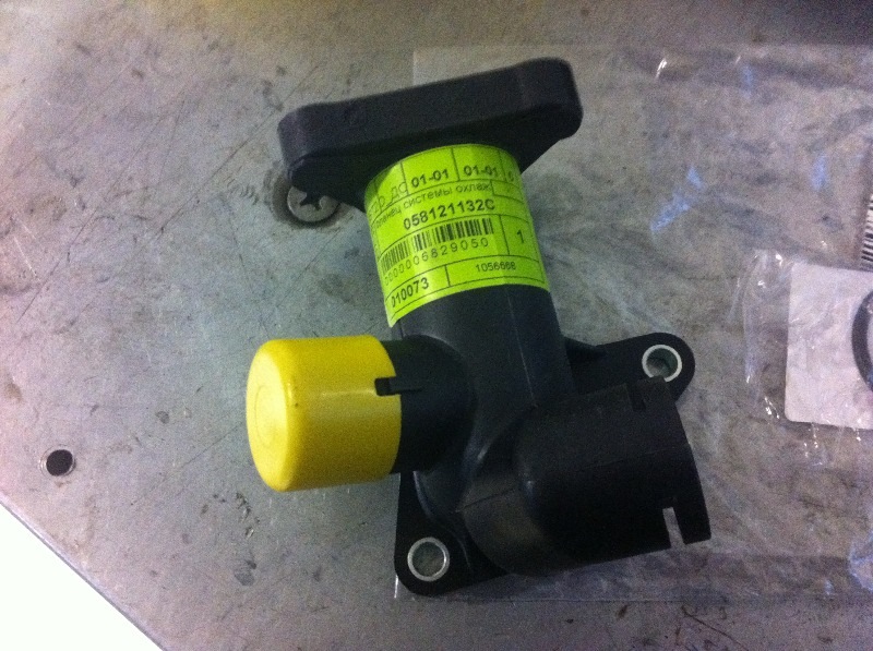

Вот так выглядит этот чудо фланец
Вот его каталожный номер 058121132C

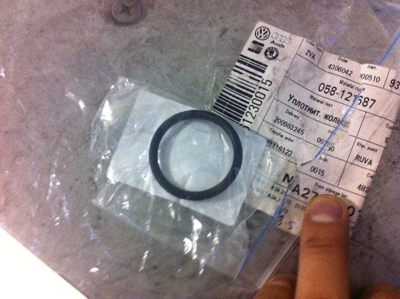

Уплотнительное кольцо к нему на нижний патрубок — 058121687

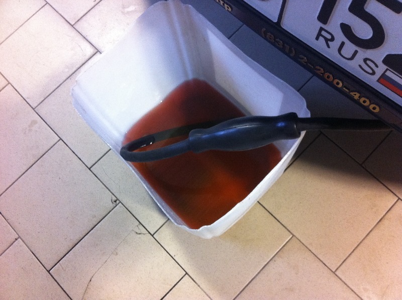

Итак перед началом замены нужно все подготовить, а самое главное это дать немного остыть мотору и слить антифриз из блока.
Справа на блоке есть спецовый выход с заглушкой именно для этого, снимаем заглушку одеваем любой шланг подходящего диаметра и подставляем ведро.
Я использовал обычную канистру 20 литров, отрезав у нее верх.
стрелкой указал место куда нужно одевать шланг для слива антифриза
процесс пошел, антифриз сливается.
Вот в таком состоянии нужно подождать минут 10-15 пока все не сольется.

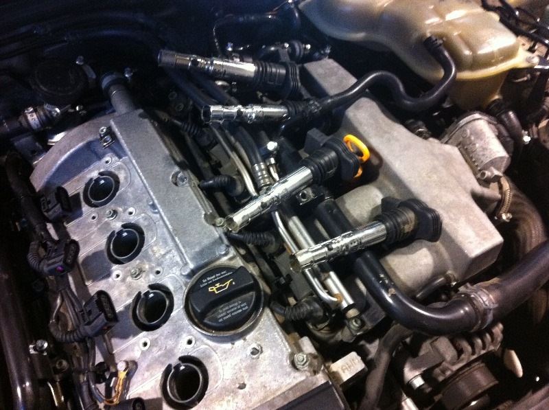

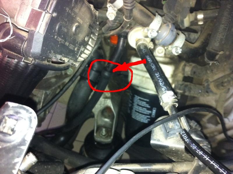

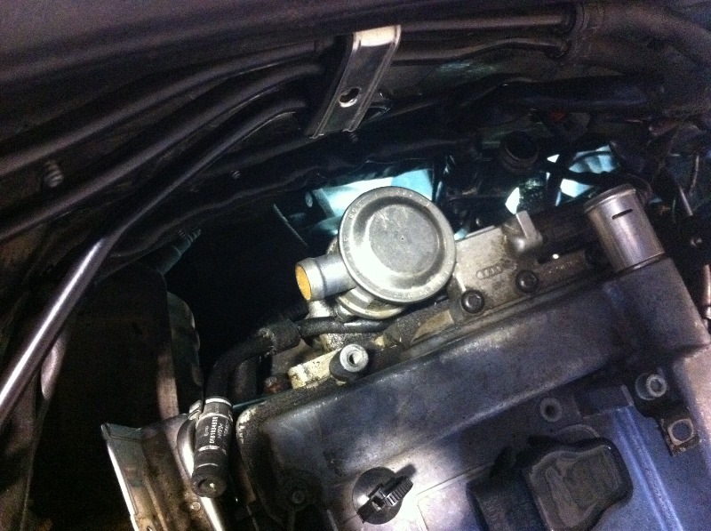

Далее начинаем все разбирать, чтобы легче было добраться до этого фланца.
Снимаем почти всю систему ВКГ…
Справа тоже лучше сразу снять бачёк охлаждающей жидкости и Эжекционный насос со всеми его шлангами и отводами.

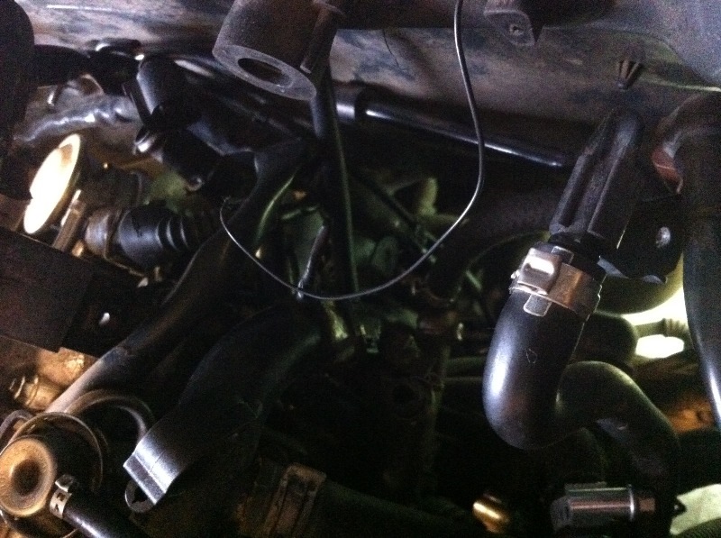

Вот на этом фото конечно плохо видно, но этот тройник фланец находится именно там, на задней стенке двигателя.
его только блин на ощупь можно нащупать.
Кстати, этот фланец прикручивается не просто болтами или там гайками, а специальными шпильками, немаловажный факт!

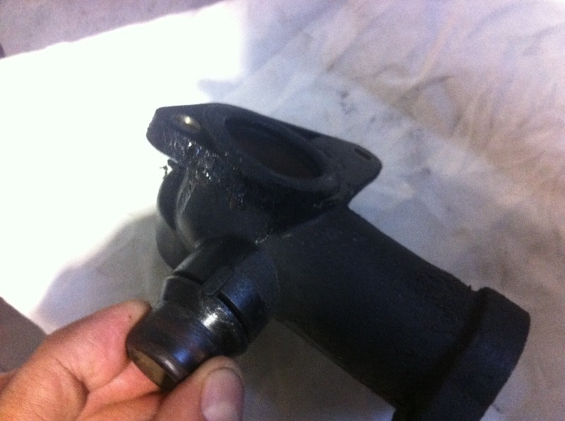

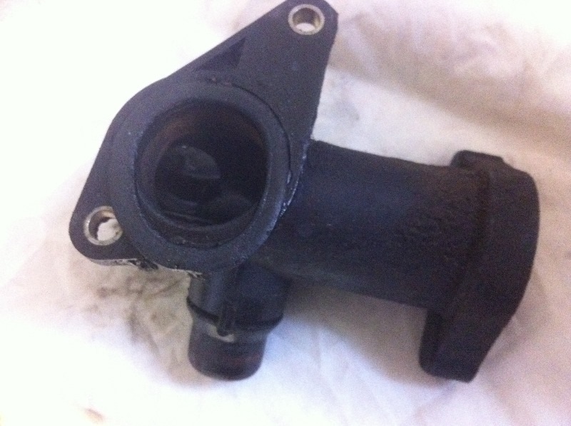

Намучавшись в позе "раком" этак часа два, я наконец победил его, и смог таки снять!
Как видно на фото вся проблема была именно в уплотнительном кольце, которое просто напросто выдавило.
уплотнительное кольцо снизу выдавило
родной фланец с уплотнительным кольцом…
Новый фланец, с усовершенственной системой зажима этого кольца от выдавливания…

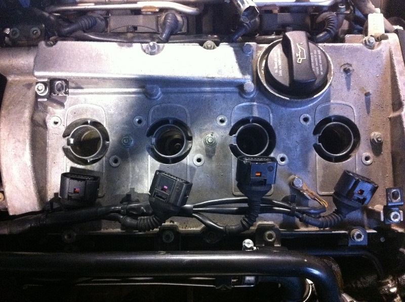

Ну и попутно коли уж разобрал все по мотору, решил поменять давно заказанные мной и лежавшие в багажнике расходники - Свечи зажигания, фильтр воздушный и фильтр салонный.
Ведь зима впереди и лучше перед холодами все это поменять.
Вот старая свеча, вполне кстати рабочая, проблем и перебоев не было ни каких, но все же лучше заменить на новые.
Свечи я использовал как и всегда - PFR6Q NGK, мне они очень нравятся при их недорогой цене.
Свечи зажигания NGK PFR6Q
