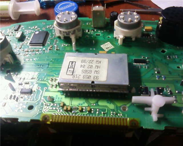

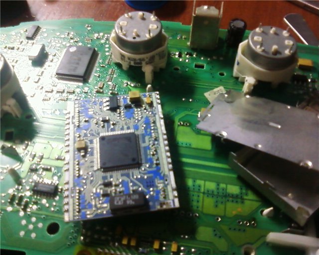

Я похоже решил проблему тускнения дисплея при нагреве, касается приборок пассат Б5 и им подобных, неисправность была не связана с непропаем светоприемника, он тут ни причем, так же не причем дисплей и его шлейф, перерыл сегодня всю приборку, выпаял модуль который "питает" дисплей, перерыл на нем все элементы, грел, охлаждал, замерял, ушло часов 5, в итоге нашел резистор который регулирует напряжение яркости.

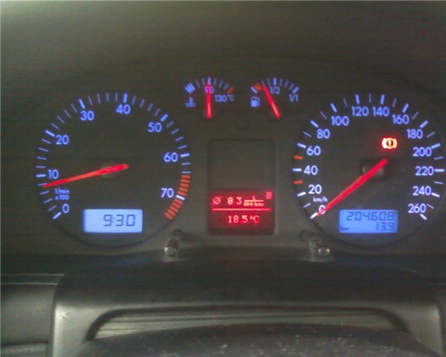

Вот после нагреваний, правда темно уже было, но яркость и четкость обалденная

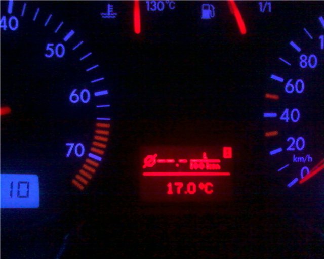

Прошли сутки, вот с утра на холодную завел, все четко!

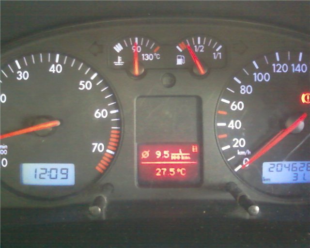

Прокатался пару часов по жаре, климат не включал принципиально, по часам можно глянуть сколько катался, правда небольшими расстояниями, но было жарко, вот результат

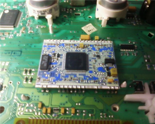

А вот главный секрет, тот самый резистор, и главное что приборку можно не разбирать до корней, это я так просто искал причину, поэтому заковырялся, достаточно заднюю крышку снять
Резистор номиналом 15 кОм, он там один такой зелененький, написано на нем 153.
Рядом резисторная сборка, она тоже завязана в этой цепи.
Методом научного тыка я подбирал сначала постоянные резисторы, но понял что без терморезистора тут никак не обойтись, т.к. занимаюсь ремонтом сотовых телефонов, а с радиомагазинами с СМД компонентами у нас напряг(хотя в других городах не проблема), то решено было применить терморезисторы стоящие во многих телефонах, они контролируют нагрев телефона, обычно по причине нагрева аккумулятора и т.п., взял в прямом смысле первую попавшуюся плату от самсунга x640 (можно другой).
Находим на него схему в нете, загоняем в поиск pdf-ины буквы TH(обозначение терморезисторов), выпаиваем, измеряем, при комнатной температуре показал 27 кОм, при нагреве сопротивление уменьшается, значит при параллельном включении с тем резистором то что нужно, т.е. в данном случае уменьшение сопротивления резистора увеличивает напряжение на средней точке делителя, думал что не попаду в точку, но походу попал, но думаю что если будут небольшие проблемы при сильных морозах или жаре на солнце +50* можно будет подправить немного эту цепь.
