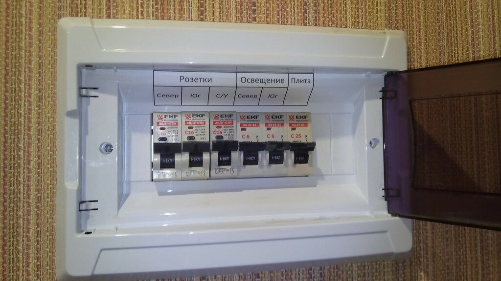

    Цитата Сообщение от Иван-LV Посмотреть сообщение
    при установке щитка в шкаф рядом с водопроводом существует определенный риск.
    какой? ставят же бойлер в сантехшкаф и ни чего. я просто это к тому, что ща куча водяного/электрического оборудования: посудомойка стиралка бойлер аквастопы и все это так или иначе подключено к сети. так почему нельзя щиток (по сути просто распределительная коробка) разместить на кухне
    Я бы щиток в другое место перенес.
    в какое
    Igor-1960, спасибо. жаль что там про квартирные щитки нет... или я не внимательно пролистал
    A7 2.0TDI (CRVC)

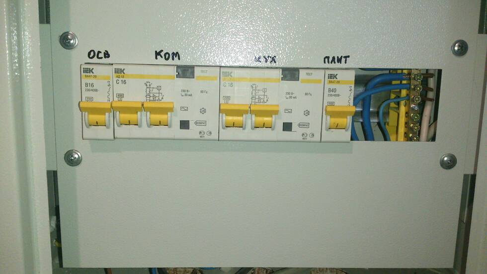

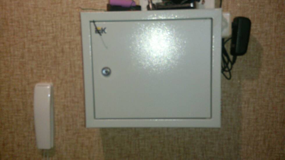

    Я бы советовал вынести щиток в коридор. На кухне ему не место, жир, пар, постоянные перепады темперературы, а если прорыв?
    Вот как сделал я

    Просто любопытно, а что у тебя за плита такая что автомат B40? И какой тогда вводной автомат?

    Ну раз уж тут взялись распредщитками хвастаться, то и я отмечусь.

    а зачем так много запаса по проводке оставил? какой смысл. сделано то аккуратно
    Indesit 8кВт плюс посудомойка. Вводного автомата нету.
    А сам не знаю. Решил не резать сразу, раз место позволяет. Типа потом переделаю.
    Ну и запас еще никому никогда не повредил.
    P.S. Там не так много, кстати, по одной петельке с каждой линии.

    я бы укоротил....
    хорошо если не сильно напруга поднимется и отключатся предохранители, а если нет-дорого будет стоить.
  15. #75
    25.07.2010
    Абакан
    5,946
    Получено: 683
    Отправлено: 771
    Что бы магнитные поля возникли нагрузка нужна. По освещению варисторы сразу вышибут автоматы (если вообще что-то включено будет), по розеткам сами диффавтоматы отключатся (они с контролем перенапряжения). Вот на "плиту" линия, в этом плане, самая беспокойная, но она и самая жирная (4 кв. мм.) - там МТЗ быстрее других должна отработать.
