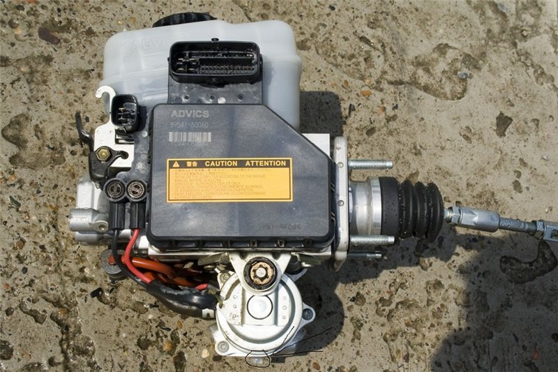

    А что случилось то, я не понял...сломался блок абс?
    При смешивании масла и тормозухи, в осадок выпадает кисель или даже холодец...
    Вся система засрана этой хренью и ХЗ как прочищать.
    На Крузаке гидроблок АБС/ЕСП, электроусилитель и ГТЦ- одно целое.
    Прикинь, как всё это чистить?
    Трубки можно продуть, суппорты перебрать. Но как промыть то, что даже не разбирается толком?
    И стоит (стоила на тот момент) эта хрень новая от 80 тыр. На разборе- в районе 50.

    Нверна есть какая-то сервисная процедура на это дело. На заводе то они как то жидкость заливают и прокачивают.

    Жидкость однородна. Она протекает самотеком, потом при включении зажигания включается электромотор усилителя, поднимая давление.
    А смесь масла и тормозухи не протекает и не прокачивается. Попробуй прокачать солидол...

    Ну тогда ответ напрашивается сам по себе - берем железный шприц и прокачиваем...
    На пол ведра отработки пол литра тормазухи и получаем пол ведра студня
    Менять только, больше делать нечего. Резинки для тормозов не выдерживают масла, раскисают сразу.
