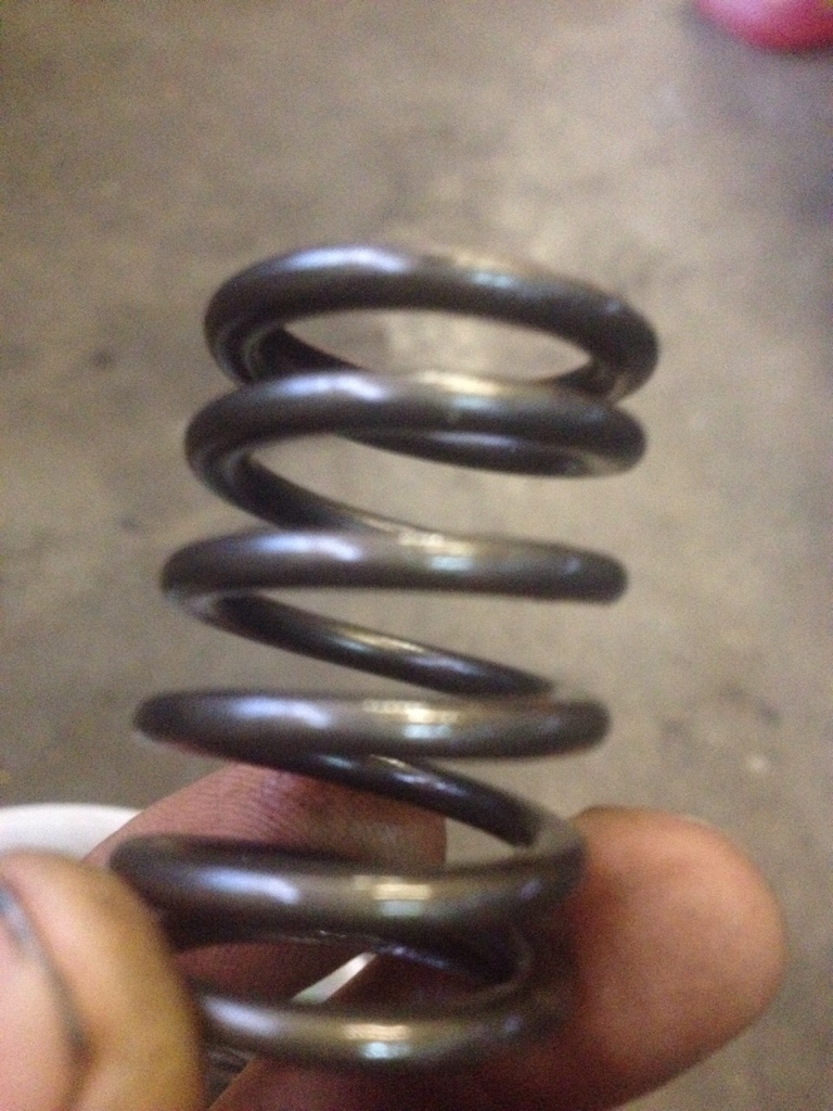

    Да читал я сто раз эту лабуду что написана на коробках с чудо-средствами - самовосстановление мотора, снижение расхода топлива, и лысина волосами покроется
    Это гарантируют производители присадок.
    Модификаторы не взаимодействуют с маслом. Масло в этом случае используется только для переноса присадок к парам трения. Как кровь переносит кислород к органам.
    Это я тоже читал, да вот что то не верится мне в то что написано на коробке. На сарае тоже написано Х.. , а на самом деле в нём дрова
    Я понимаю желание многих автовладельцев исправить поломку мотора/коробки/редуктора не ремонтом, а залитой химией. Все хотят сэкономить деньги на ремонте, думая - а вдруг.. У некоторых даже получается на время, но чудес не бывает, изношенный металл новым не станет, и хорошо если присадка просто будет бесполезной, но что если она сделает еще хуже, забив маслоканалы или превратив масло в гель? Заливать или не заливать это личное дело каждого, но я при выборе машины предпочитаю держаться подальше от любителей ливануть куда бы то ни было всякой шняги.
    И про модификаторы трения - я не имею ничего против них, но и лить себе не буду. Просто под понятием "присадка" подразумеваются не только они. Много умников льют в масло присадки с целью например избавиться от течи, а потом приезжают в сервис вот с такими картинами:
    Эта картинка не имеет никакого отношения к обсуждаемой теме.

    Я пытаюсь сказать, что назначение присадки для меня не играет никакой роли, модификатор трения это или стоп-течь, это один хрен химия непонятного происхождения, и заливать её в свой мотор с целью "посмотрим чё будет" ну это как то не по мне
    Конкретно эта не имеет, но из своего опыта скажу, что видел аналогичные после применения присадок
