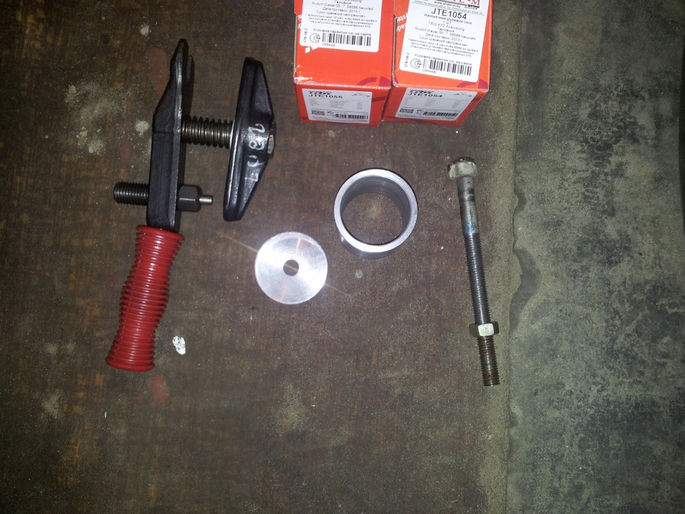

Инструмент который мне понадобился

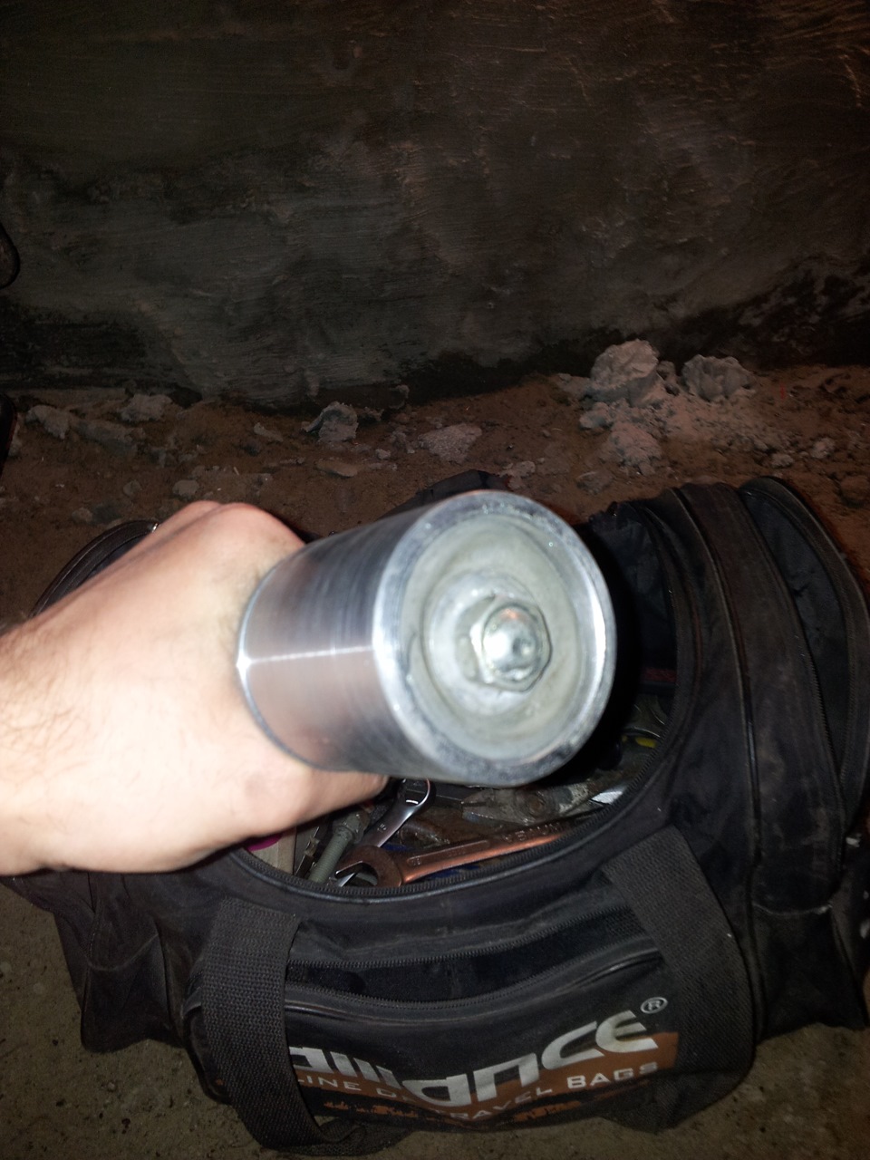

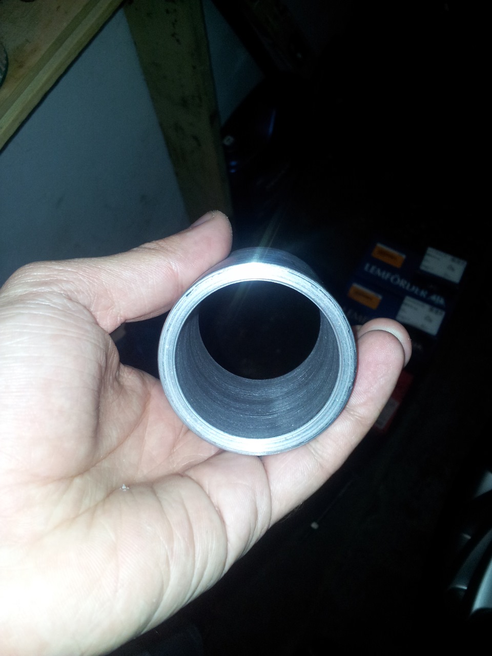

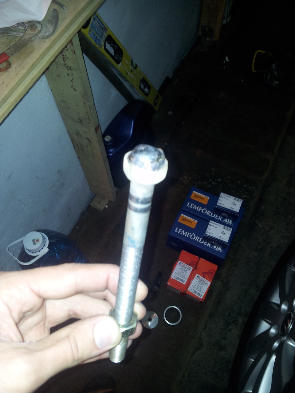

Сделал на работе такое приспособление для выпрессовки/запрессовки сайлентблоков
кусок трубы
из шпильки сделал болт, заварив с одного конца зайку.
В последующей работе оказалось, что болт очень длинный и во время выпрессовки/запрессовки не входит в сайлентблок.
Пришлось болгаркой обрезать наполовину.

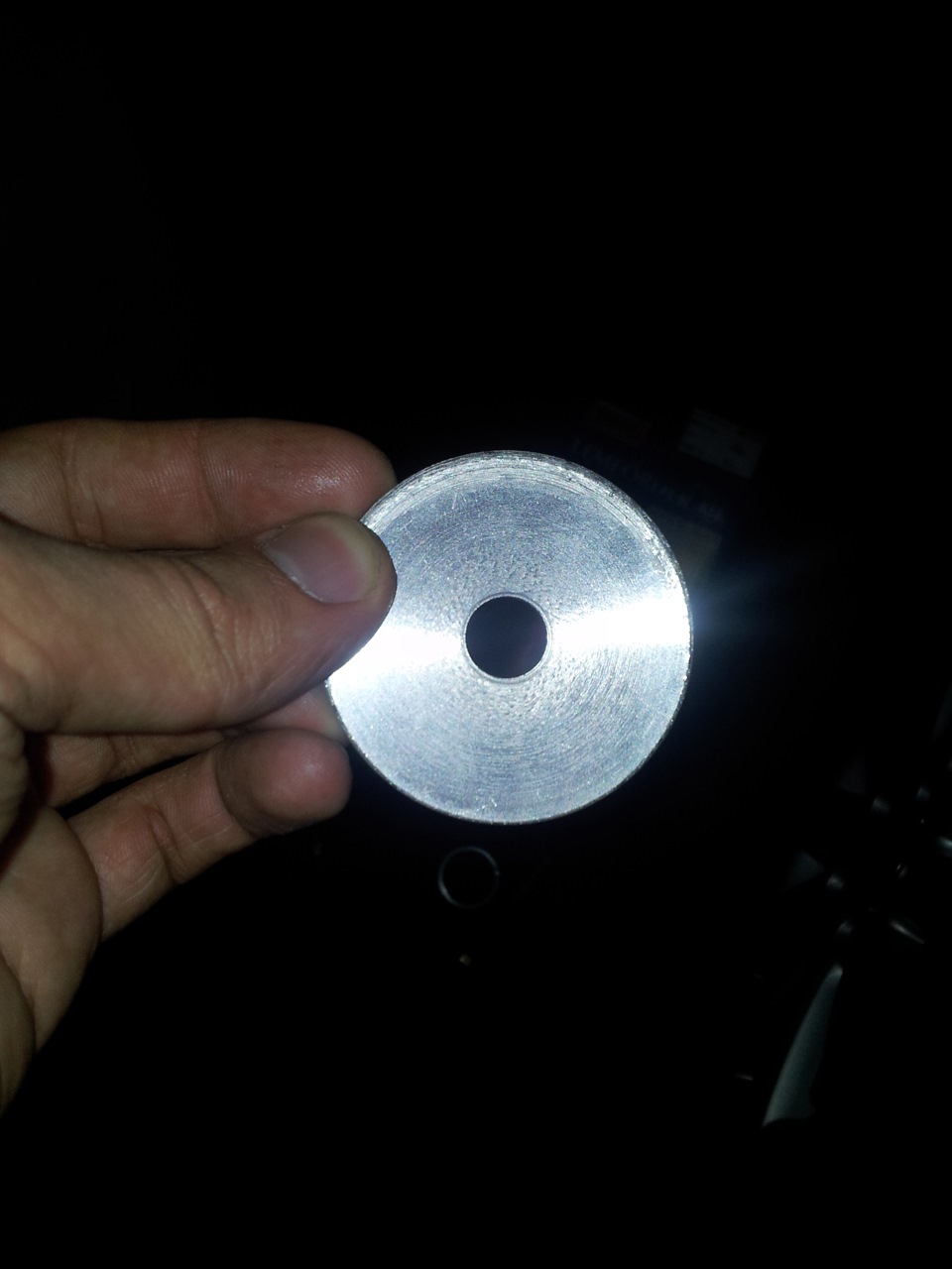

2 шайбы по диаметру трубы, для упора.
Закалить правда не успел, делал в последний рабочий день.

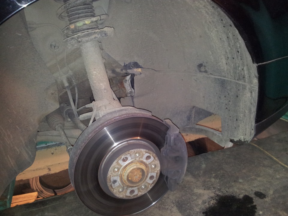

Поддомкрачиваем колесо и снимаем его.

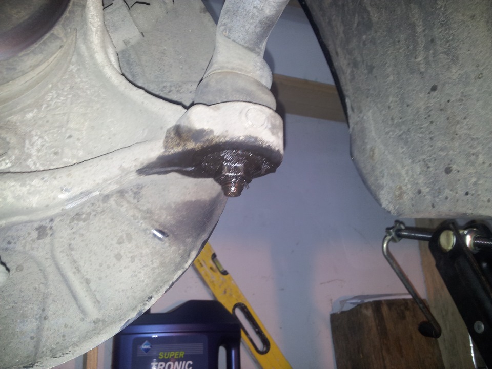

Видим такую картину
Первым делом решил менять рулевые наконечники.
Попробовал открутить нижнюю гайку рулевого наконечника ключом с набора инструментов и ничего не получилось, пришлось попрырскать ВД-40 и одеть на ручку ключа трубу (ибо в делах с болтами без трубы никуда)
С помощью трубы и ВДшки открутил гайку.

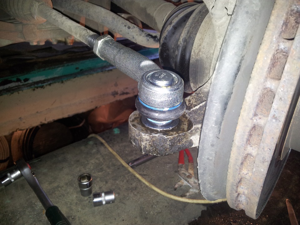

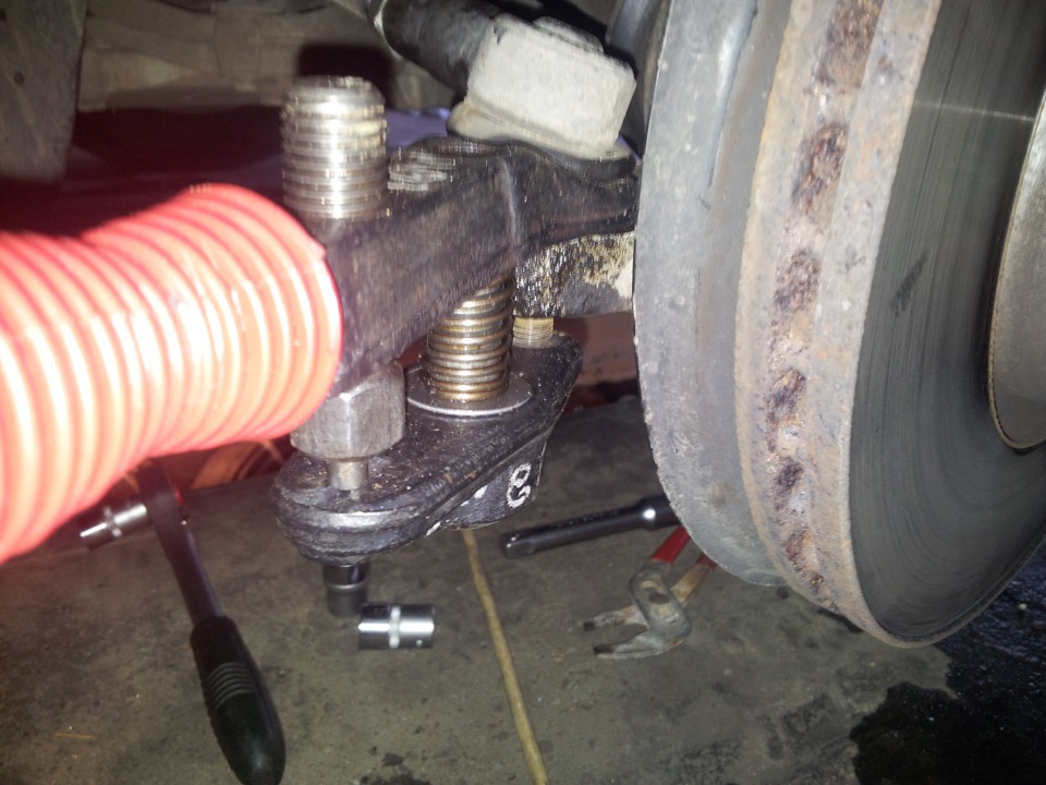

Одел съёмник.
Поначалу не мог его одеть, думал, что прорезь в верхней части съёмника слишком узкая, но потом оказалось, что для того что бы одеть съёмник нужно чем либо поднять верхнюю часть защитной резинки вместе с зажимным кольцом и тогда съёмник оделся без проблем.
Затем крутим болт на съёмнике для выпрессовки наконечника ( я для профилактики постукивал по наконечнику молотком, не сильно) затем наконечник со щелчком вылетел из седла.
Результат трудов)

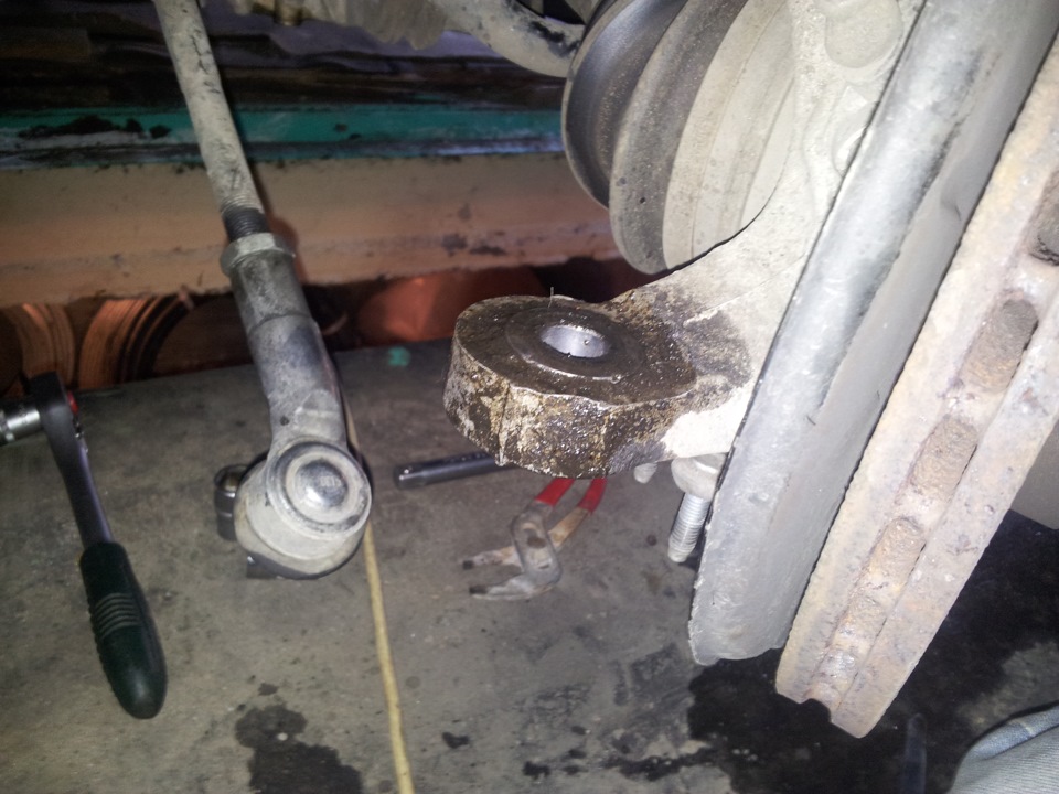

Седло очистил от грязи плоской отвёрткой и затем вытер тряпкой с растворителем.

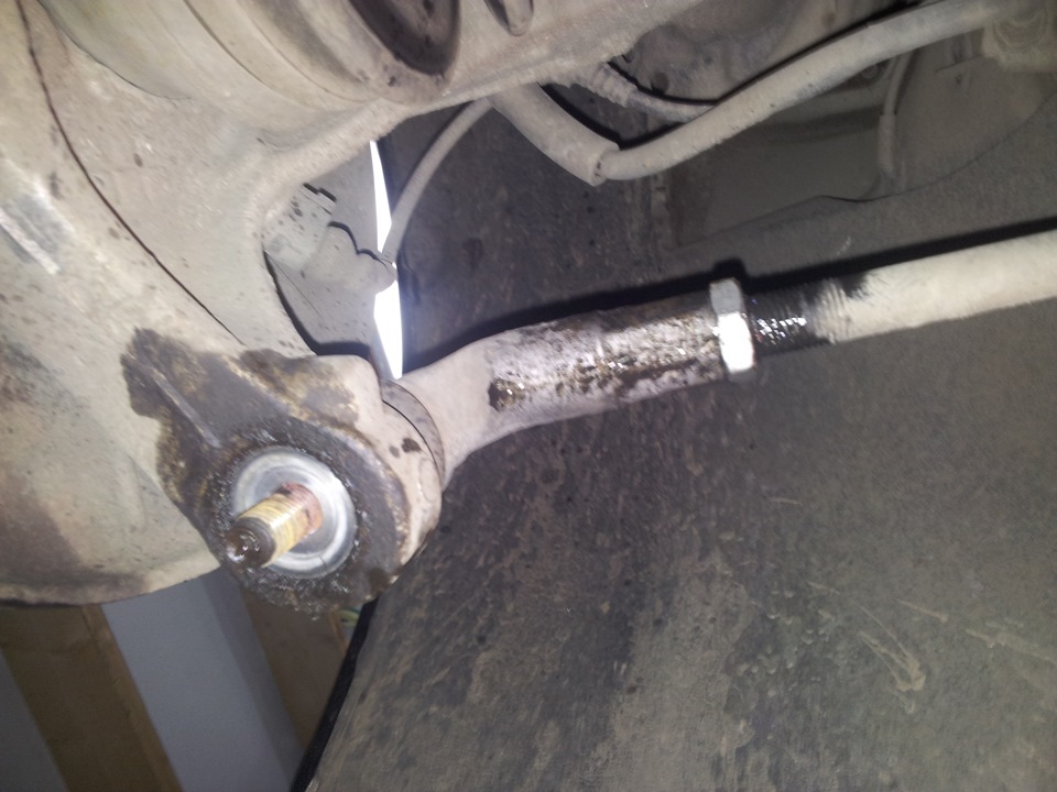

Затем открутил стопорную гайку на рулевой тяге, на пол оборота, которая зажимает наконечник и потом открутил наконечник считая при этом количество оборотов
Накрутил новый наконечник на то же количество оборотов, которое насчитал при откручивании старого.
Зажал стопорную гайку и закрутил гайку снизу.

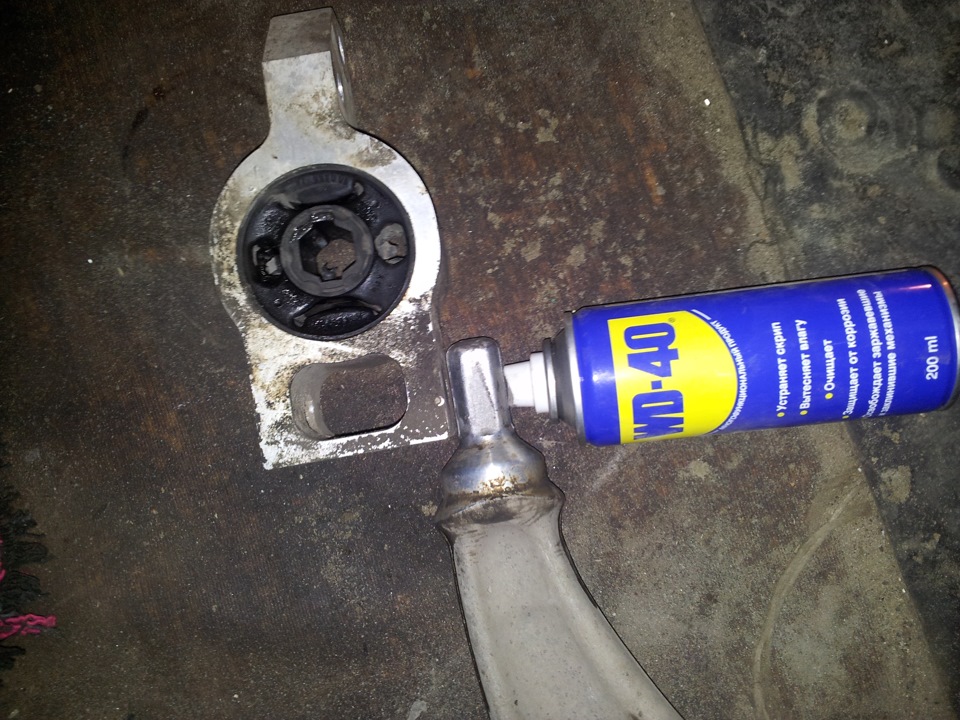

Далее снял нижний рычаг открутив 3 гайки шаровой опоры на ступице, 1 болт на переднем сайлентблоки и 3 болта на заднем сайлентблоке (забыл сфоткать)
видим такую картину
Снял задний сайлентблок (без ВДшки никуда), чуть сорвал его

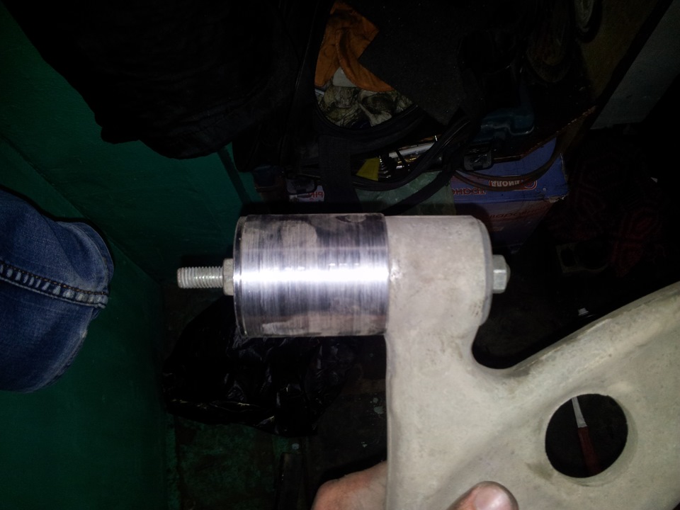

Собрал своё приспособление и приступил к выпрессовке старого сайлентблока.
Просто крутил гайку а с обратной стороны держал болт ключом.

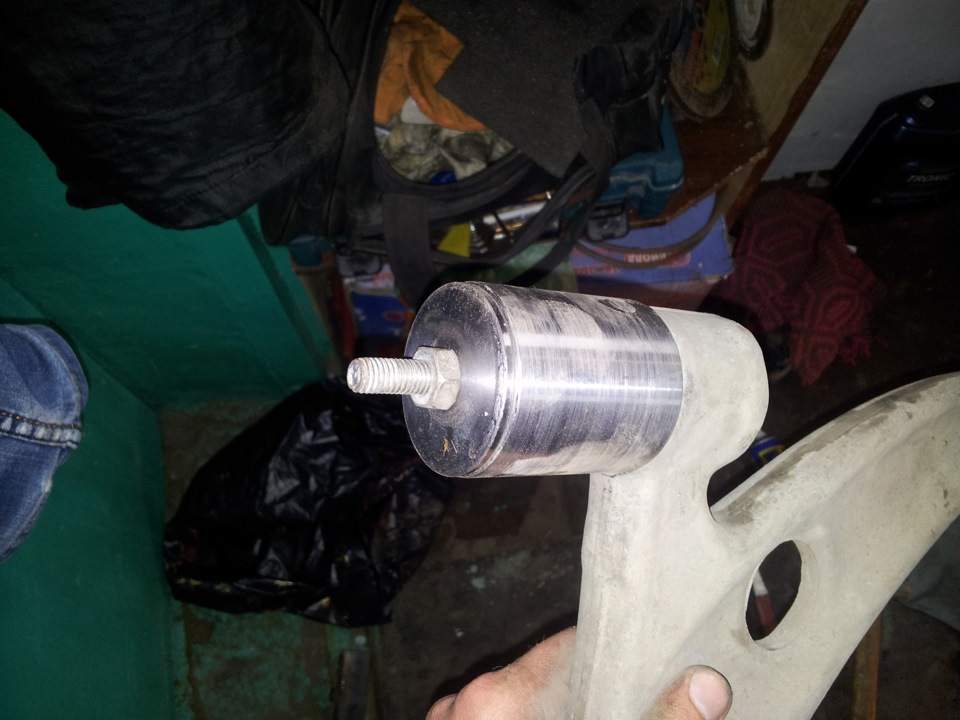

Так выглядит
Старый сайлентблок выпрессовался из рычага в трубу.
Забыл добавить, что резинки по краям сайлентблока отрезал, что бы не мешали.
Собственно сам сайлентблок.
Резина в центре оторвалась от основания и свободно вращалась, видимо по этому при наезде на леж. полицейских в салоне был звук, как будто рукой по надувному шарику водишь, резиновый хруст такой.

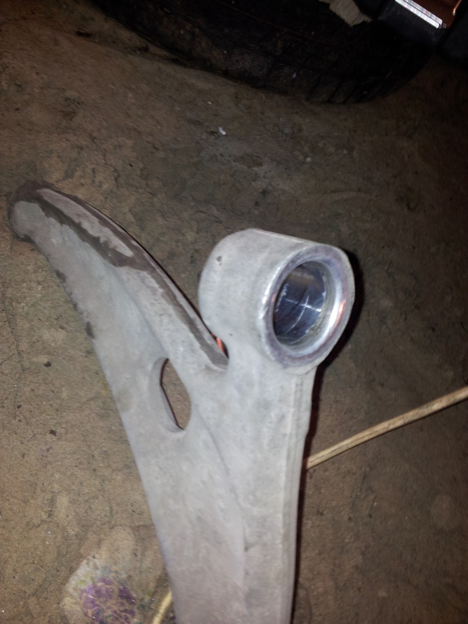

Рычаг без сайлентблока.
Всё почистил от грязи и кусочков старой резины.
