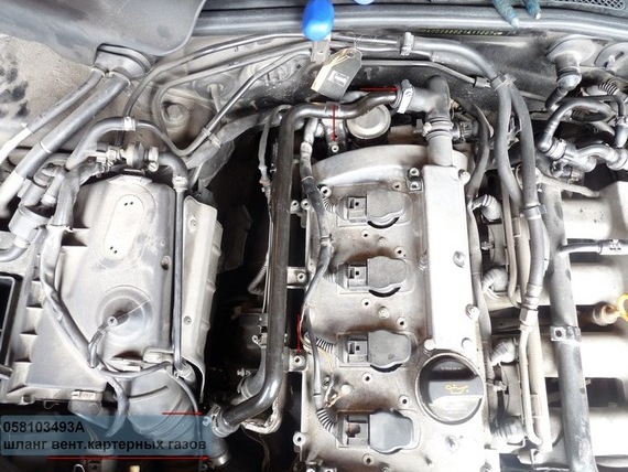

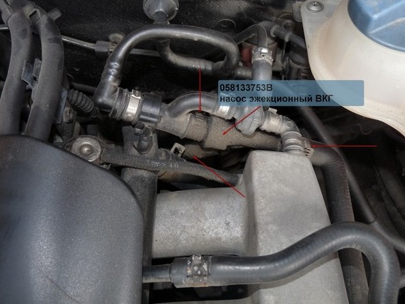

Откручиваем хомуты и крепления к двигателю верхней металлической трубки – снимаем, чистим.
Шланг ВКГ — замена, при снятии поломался.

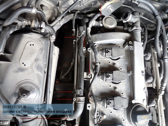

Откручиваем хомуты и крепления к двигателю нижней металлической трубки – снимаем, чистим.
Шланг системы нагнетания воздуха, менялся ранее – чистим.

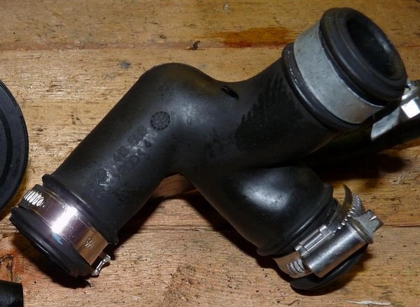

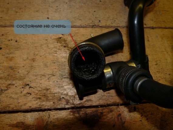

Тройник менялся 3 месяца назад (не оригинал, мягкая резина) – дырка.
Замена на оригинал.

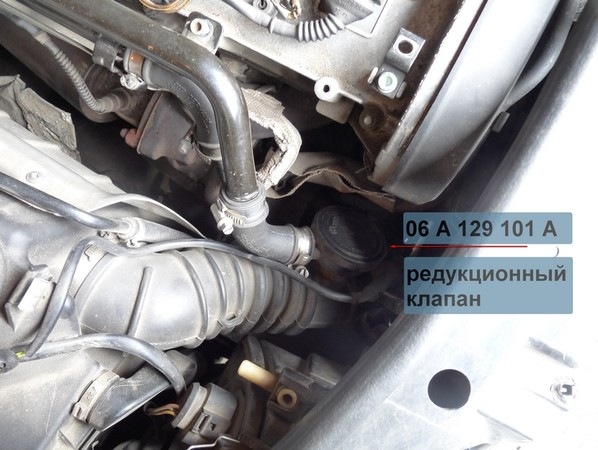

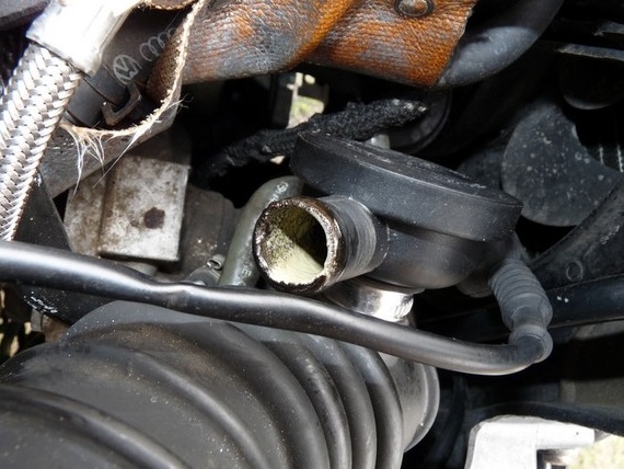

Редукционный клапан
Редукционный клапан загрязнен – замена.

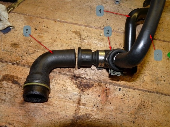

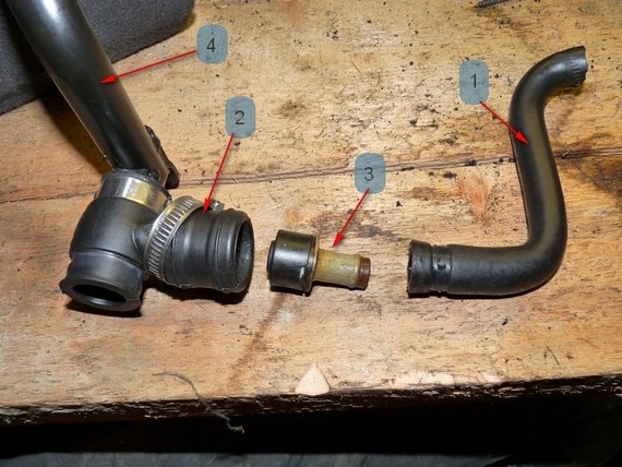

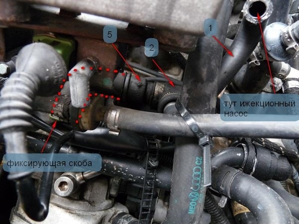

От ижекционного насоса вниз уходит резиновая трубка (1), которая соединяется с корпусом клапана системы ВК тройник(2) — чистка.

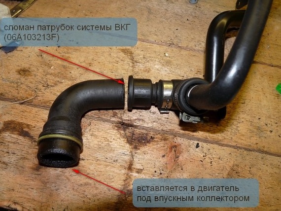

В нем стоит маленький пластиковый клапан (треснут — замена) (3), металлическая трубка (4) — чистка (идет к верхнему тройнику, крепится к двиглу сзади и к маслоподающей трубке турбины), патрубок системы ВК (5) вставляется в двигатель (лопнут, сильно засорен – замена, при замене сохраните уплотнительное кольцо новый пришел без него).
2- Корпус клапана системы ВК (058103247)
3- клапан воздушный (035 103 245 A)
5- Патрубок системы ВК (06А103213F)
При сборке рекомендую сначала вставить патрубок 5 в двигатель (очень неудобно), затем присоединить к нему 2,4,1 в сборе, дальше проще.

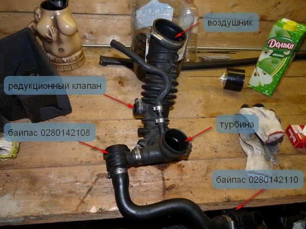

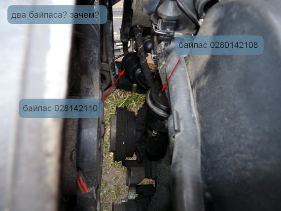

Так же был отодвинут «телевизор», сняты воздушные патрубки от турбы, проверены байпасы один нижний — замена, проверен люфт в турбине — небольшой присутствует.
Проверка байпаса:
необходимо попытаться втянут в себя воздух через тонкий штуцер(создать вакуум), если создастся разряжение – байпас исправен, если нет – замена.
