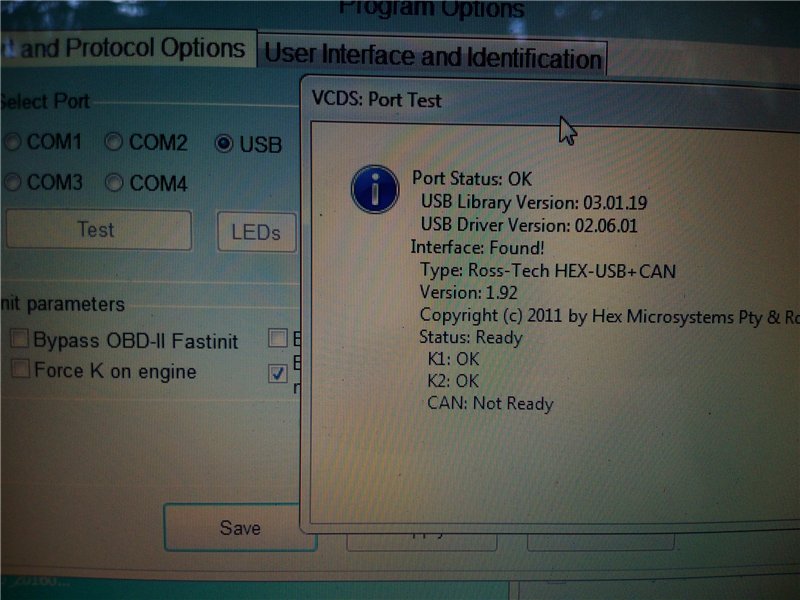

    Vjatseslav, прошу прощения за задержку, не дошли руки до шнурка.
    думаю, будет проще и надежнее купить 16.3, с поддержкой. чем ломать голову с поиском драйвером в случае чего.
    вот нашел снимок своего шнурка, правда подключен к b5 потому can не найден.
    vas никогда не пользовался, есть шанс сделать хуже, при определенной рукожопости )
    для чтения сброса ошибок и записи логов вплоне достаточно vcds
