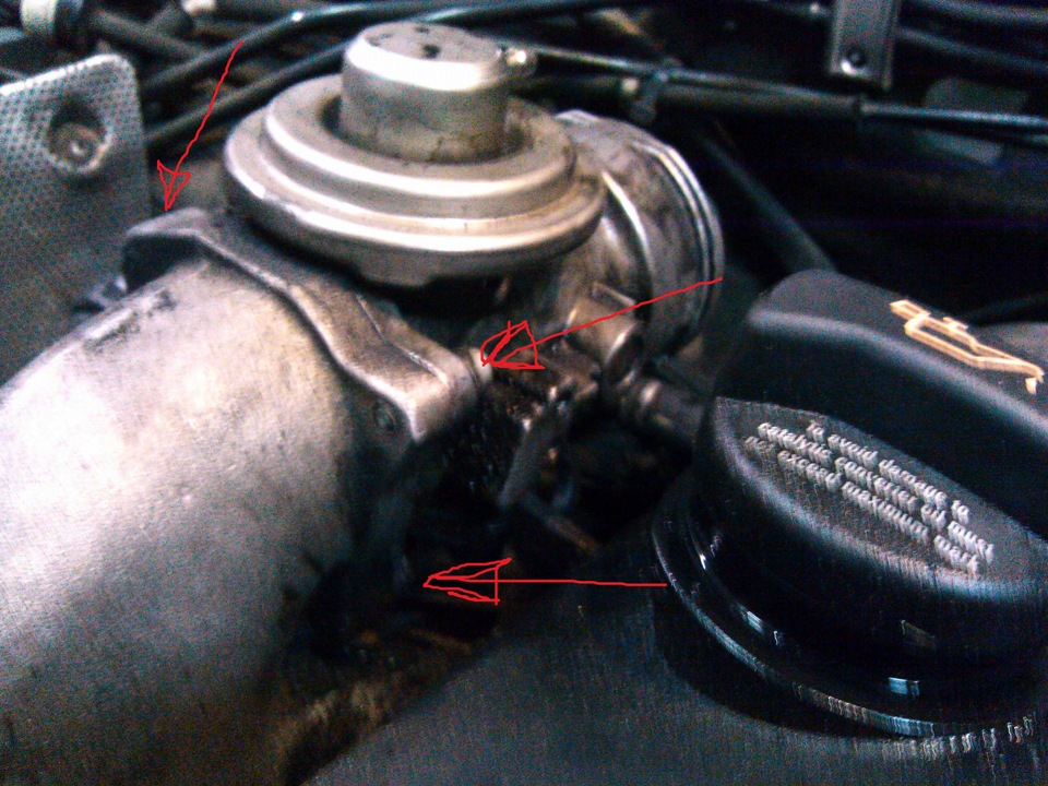

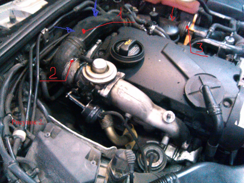

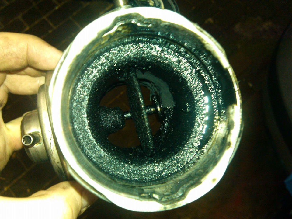

1. Снимаем воздуховод 1 от интеркуллера до ЕГР-клапана (рис. 2).
Для этого нужно открутить вытянуть крепежные скобы 2 и 3, затем открутить болт, который находится по направлению стрелки( на фото болта не видно).
После этого отсоединить вакуумные трубки от воздуховода, путем открытия поддерживающих защелок, которые указаны синими стрелками.
Далее необходимо отсоединить фишку датчика. Он там 1 так что не прогадаете.

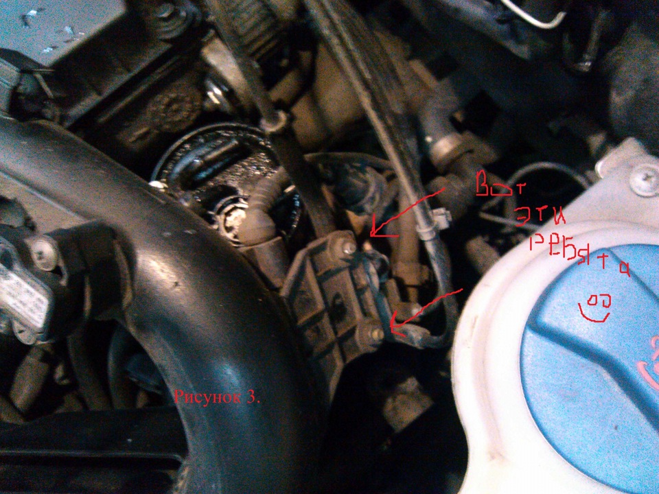

После чего нужно открутить еще 2 болта, на которых крепится "приблуда" с трубками ( показано на рис. 3). Готово.
2. Для удобства снимите крышку воздушного фильтра, и уберите ее куда подальше. На всякий пожарный случай закройте обычной! ЧИСТОЙ! тряпкой трубу, которая ведет к турбине. Дабы не уронить туда чего. Да и пыль грязь опять же.

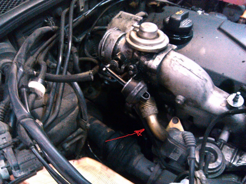

3. Для того что бы открутить болты, которые крепят ЕГР к впускному коллетору, в моем моторе нужно еще отвинтить трубку, соединяющую впуск и выпуск. (рис.4.) Тут не все просто, 4 болта, но к одному плохо долезть, но вы справитесь ;)

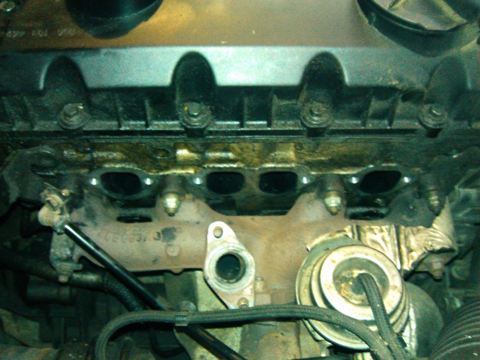

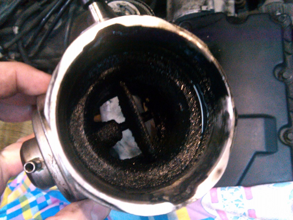

4. Демонтируем механизм дроссельной( вроде это ОНО О_О) заслонки вместе с ЕГР. Открутить 3 болта. Всё на рисунке 5.

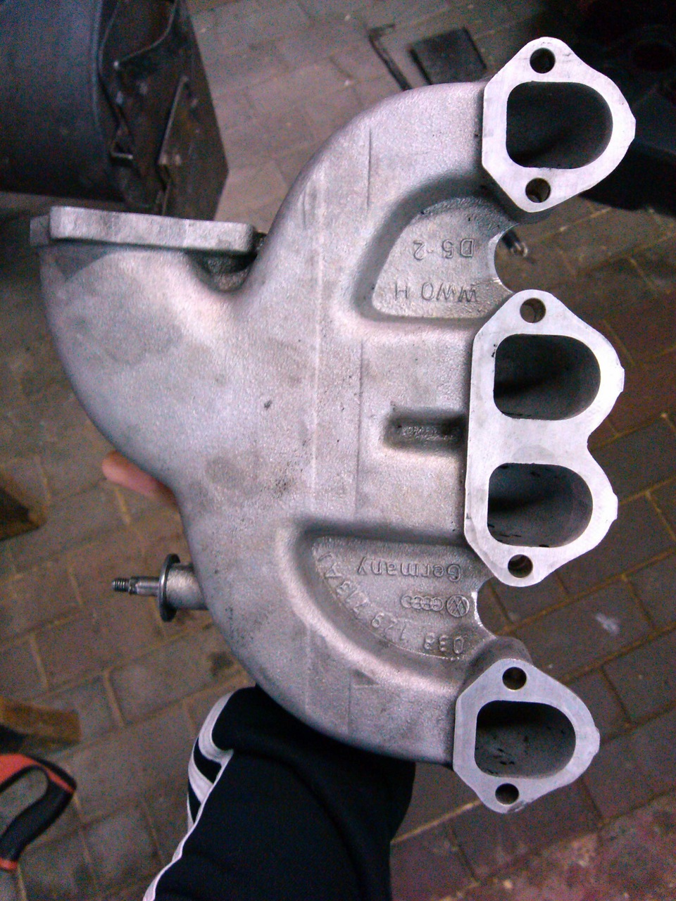

5. Любуйтесь. У меня было как на рисунке 6. Поэтому я решил снять еще и впускной, с его демонтажем в принципе тоже ничего сложного. 2 болта только нужно будет откручивать короткой головкой+гаечный ключ.

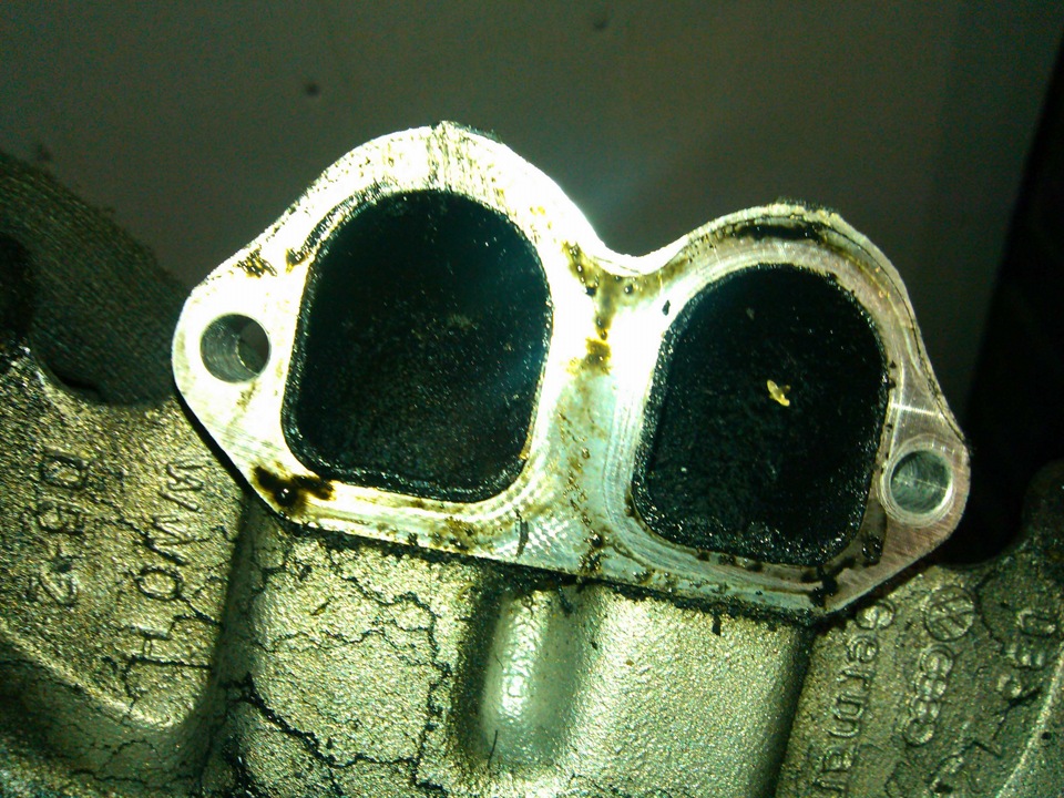

ЕГР чистил и маялся жидкостью для карбюраторов. Моя оценка- мало эффективен.
Долгие нудные мучения. Коллектор решил отмыть на автомойке, помогло мало.
Купил потом уже жидкость для духовок. Вот она ядреная.

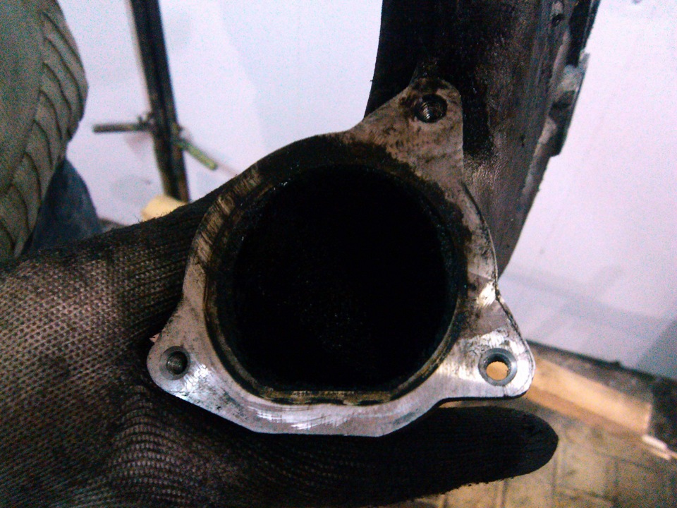

Результаты на фото. Окна чистил аккуратно, тряпочкой намотанной на пальчик, благо пальцы длинные))) Они тоже добротно были закиданы.
7. Собственно сборка в обратном порядке. Я собрал, завелась сразу же.
Доп. фото смотрите сами)
Это был ужас;) Думаю даж пару-тройку тяговитых лошадок как минимум прибавится)
