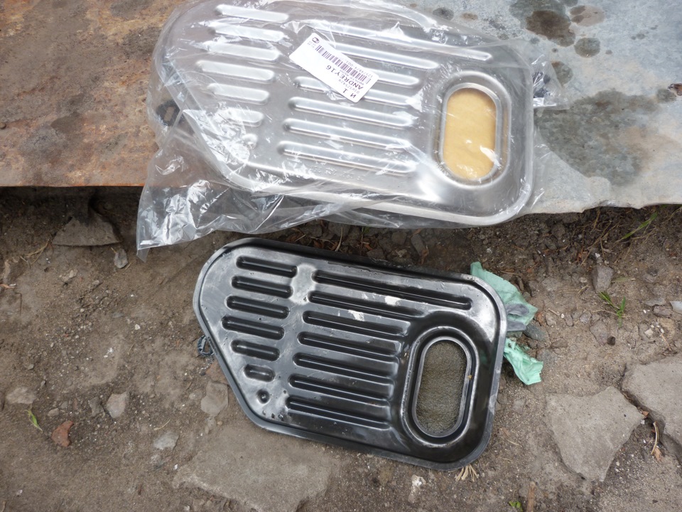

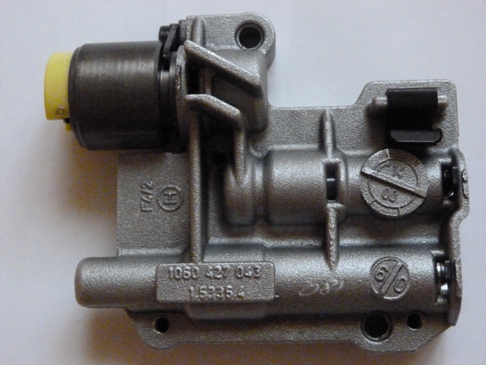

2.Фильтр АКПП (номер: 01V325429 ) – стоимость 2 100 руб.

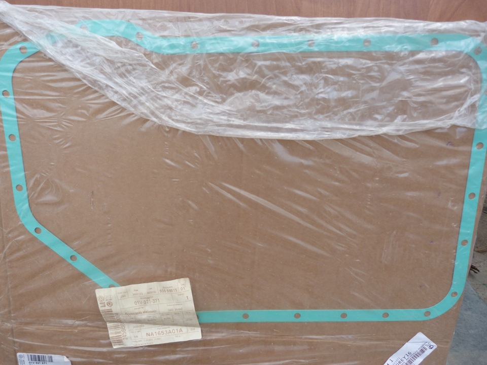

3. Прокладка поддона АКПП (номер: 01V321371 ) – стоимость 1 300 руб.

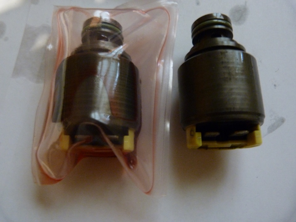

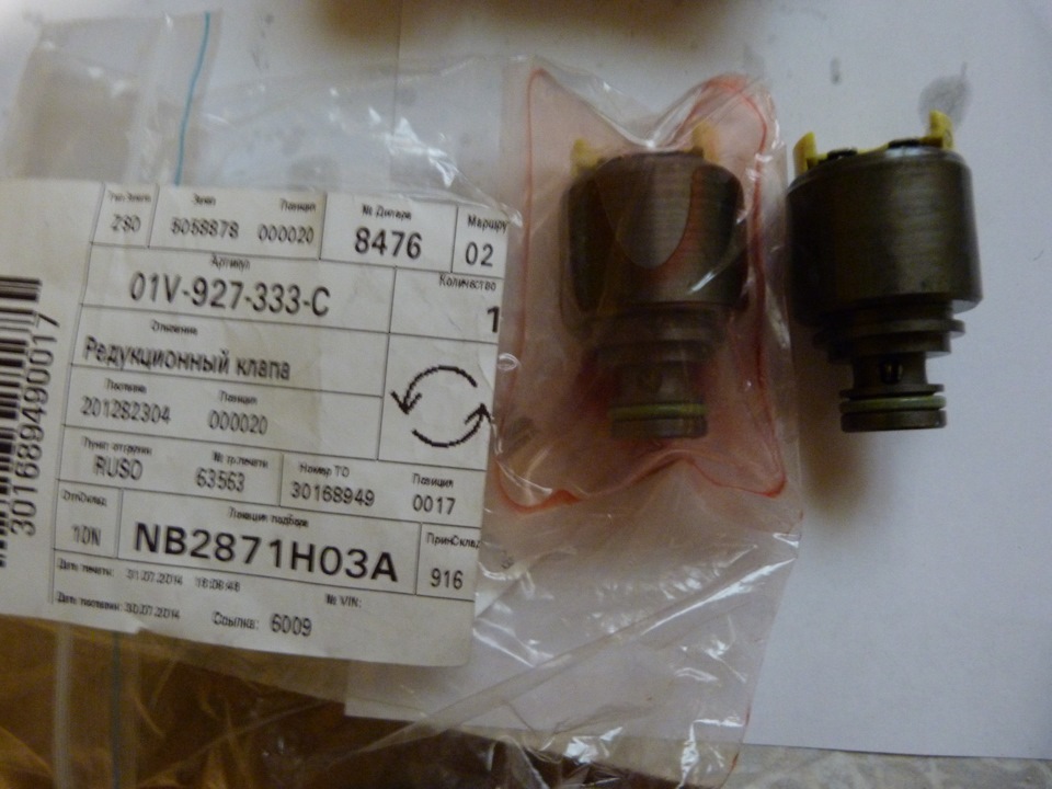

4. Регулятор давления масла АКПП он же клапан №91 жёлтый (номер: 01V927333C ) – стоимость 5 770 руб.
Тут можете сэкономить но ждать около месяца, этот же клапан ZF (номер: 0501 210 725 ) – стоимость 2 900 руб. Тот типа оригинал за 5770 руб а этот типа ZF за 2900руб, говорю сразу ZF это и есть оригинал.

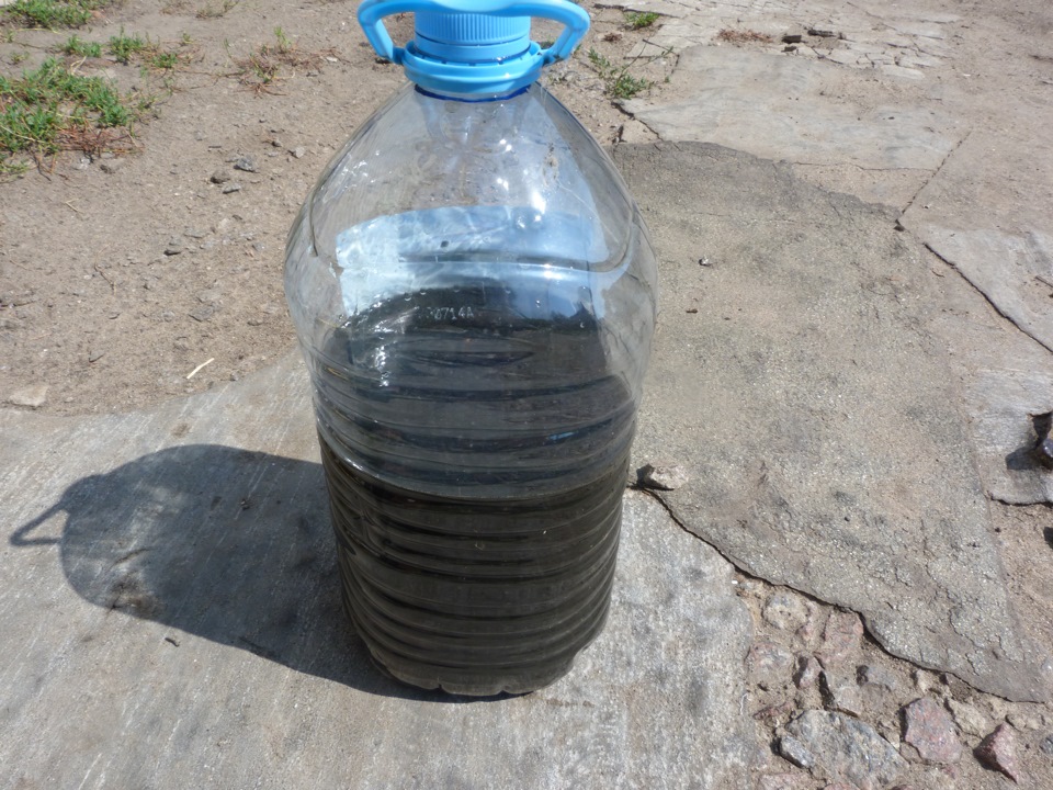

• Берём тазик или баклажку 5 литров- у кого что есть (держим её рядом с собой)
• Берём шестигранник на 8 и откручиваем сливную пробку поддона, в масле обязательно все руки будут =))
• Смотрим, нюхаем масло — у меня масло чёрное с запахом гари – это плохо и к тому же у меня его гораздо меньше нормы было.
На глаз слилось литра 3.5 ну плюс в гидроплите ну литр/полтора наверно и полтора/два литра в самой коробке осталось – итог у меня не хватала 2- 2.5 литров – это очень много и очень плохо. (за двое суток столько слилось)

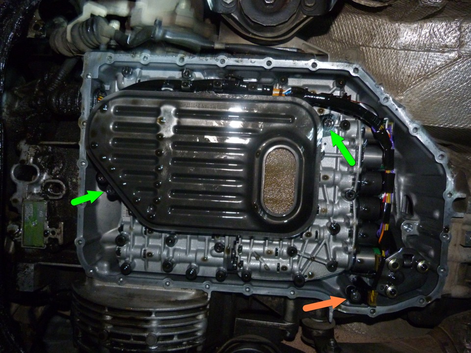

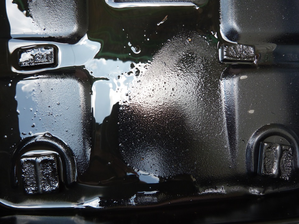

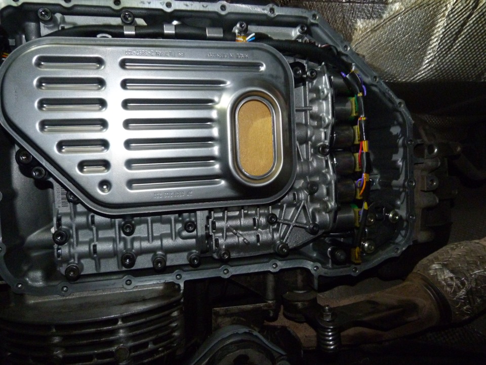

• Смотрим на магнитики, есть стружка – тоже плохо и чем её больше тем хуже (поддон такой грязный потому что был на улице пару дней потом я его конечно помыл с магнитиками, всё из-за этих болтов которых я два дня ждал )

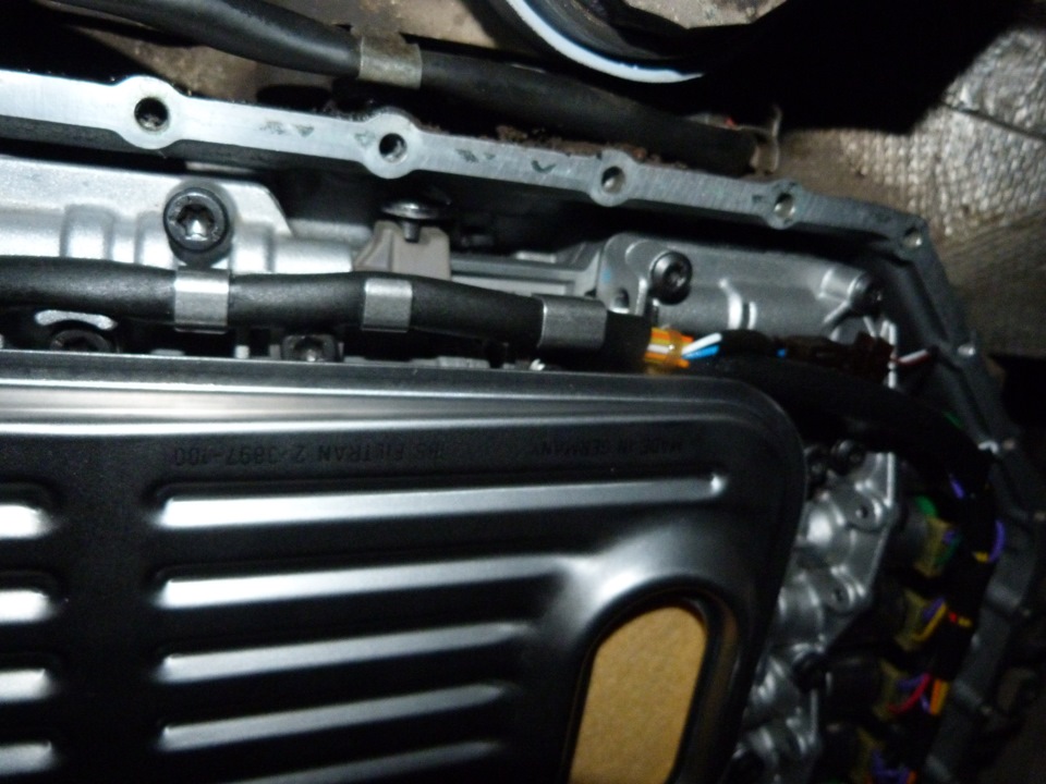

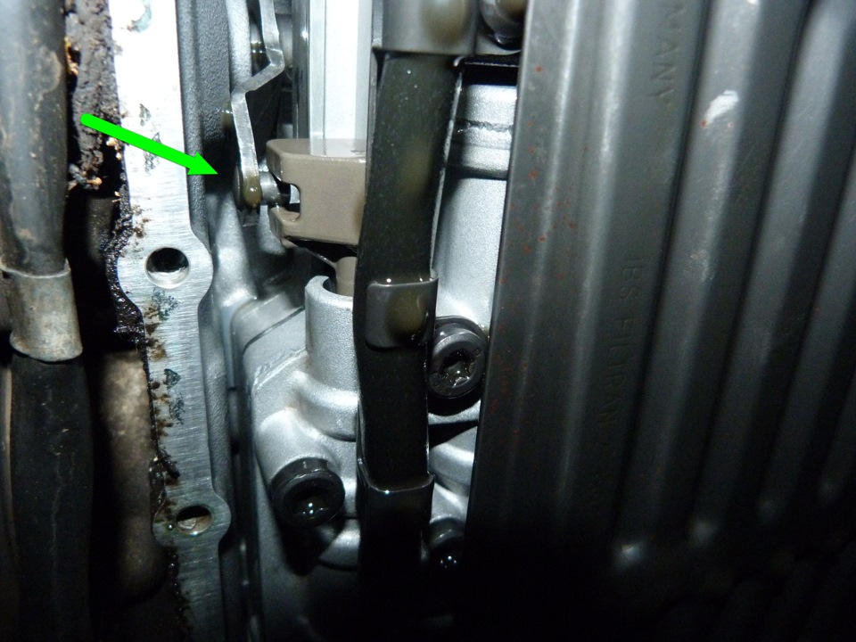

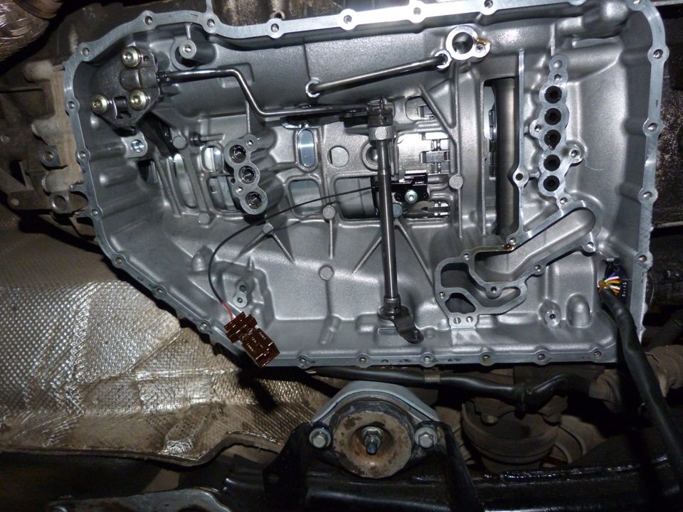

• Далее видим картину:

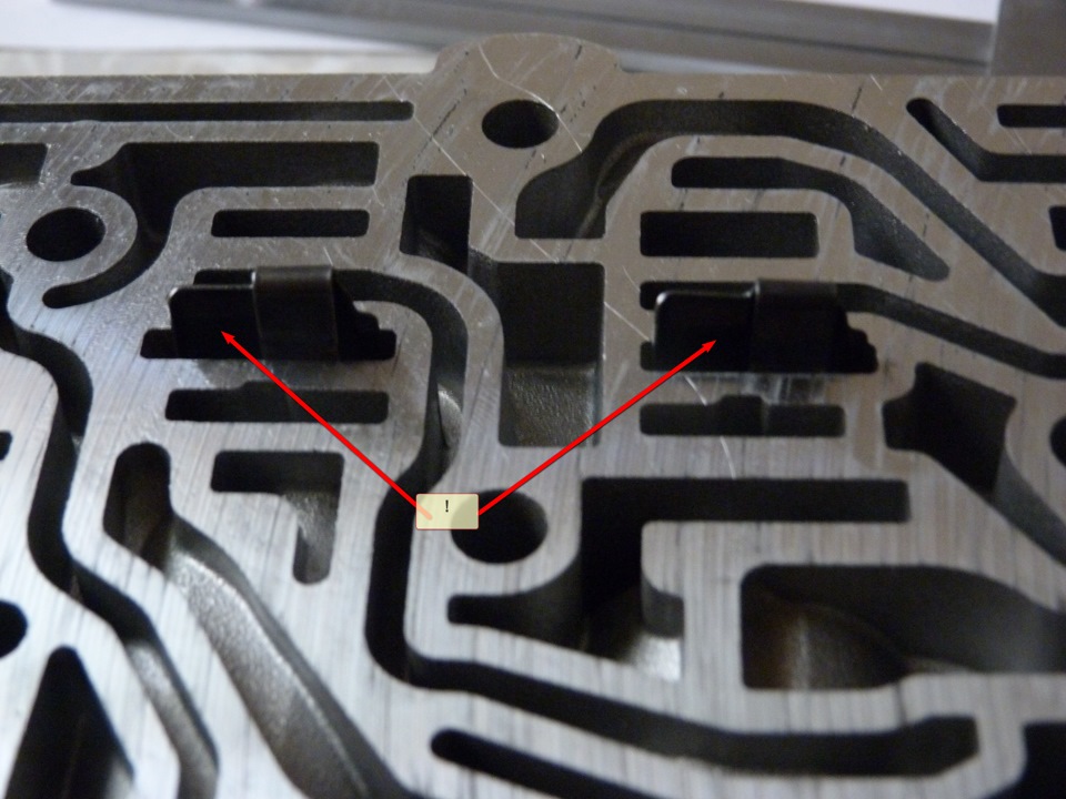

Внимание! Cмотрим сюда и не забываем при сборке поставить обратно!

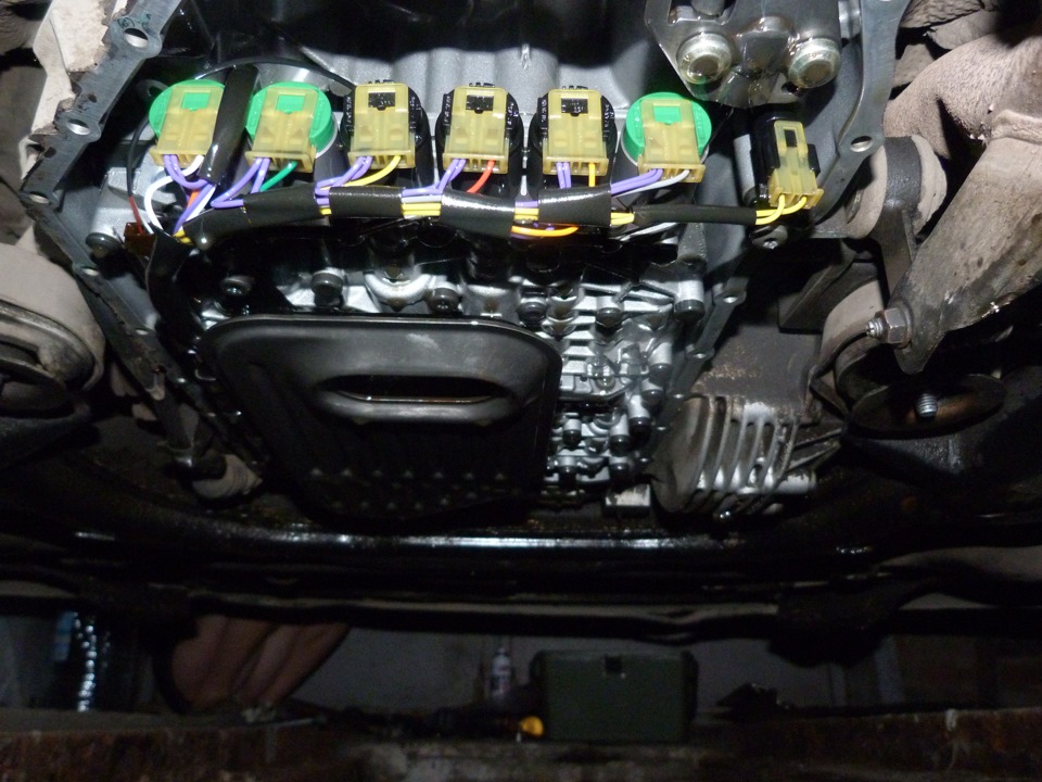

• Откручиваем фильтр, датчик, снимаем фишки проводов и сразу снимаем провод с крепежей!!!
Я не освободил сразу провод с крепежей — и мне пришлось это делать держа «не лёгкую плиту!»
Лучше с кем ни будь её снимать – для подстраховки, кстати в ELSE написано если у вас упала плита при её снятии – можете выкинуть её

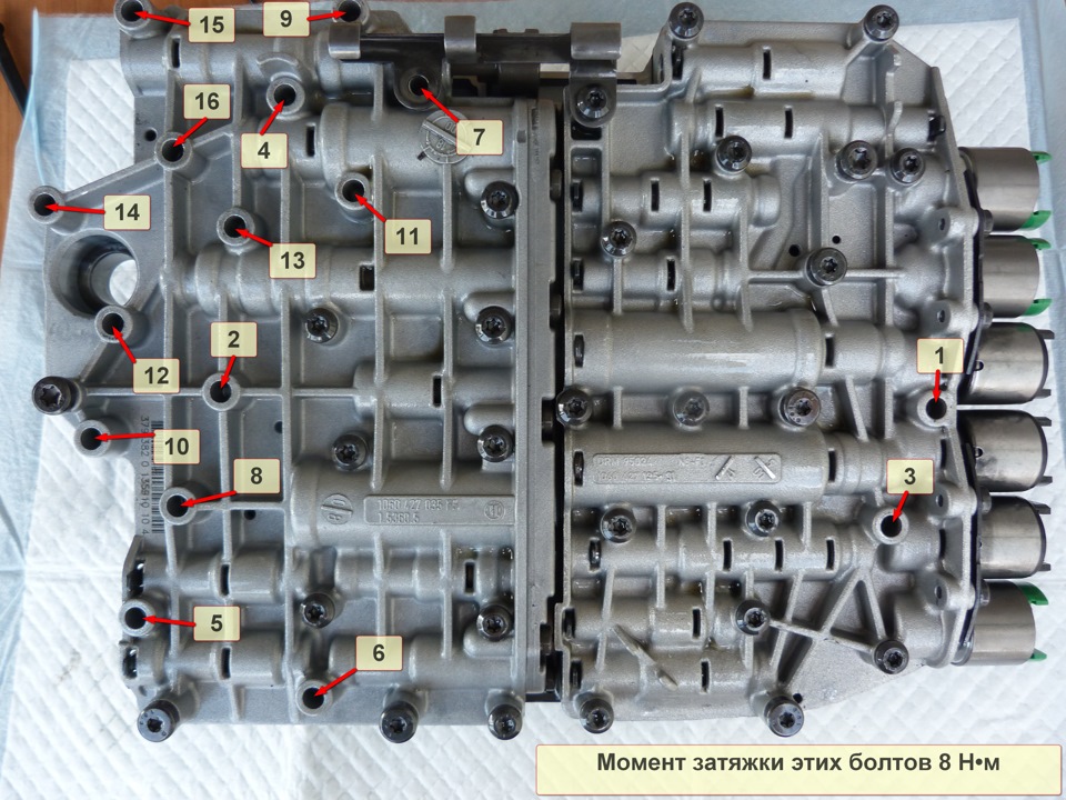

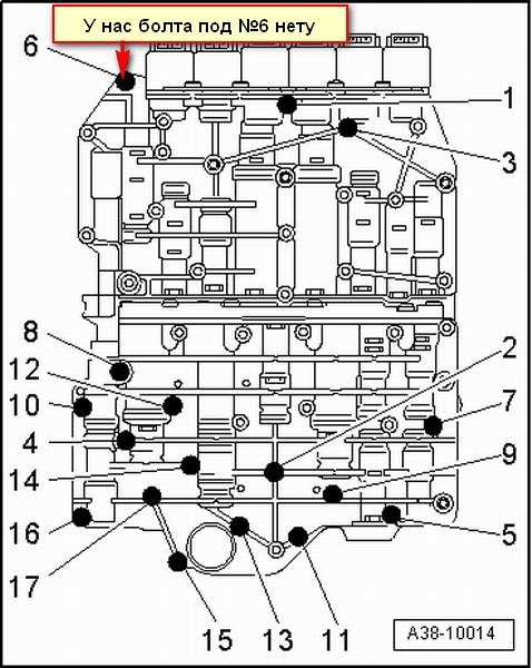

• Откручиваем гидроплиту согласно схеме в обратном порядке от 17 до 1 (болтика под № 6 у нас нет, поэтому я вычёркиваю его). Схему советую распечатать!
• Но мне жуть как неудобно было работать с этой схемой, поэтому для вас сделал более наглядную схему:

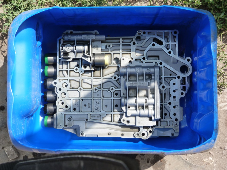

• Кстати вот такая 20л синяя канистра идеально подходит по размерам для чистки:

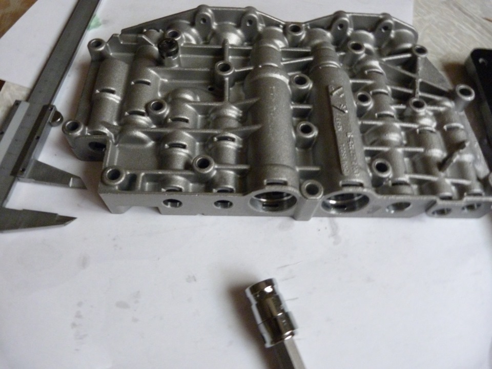

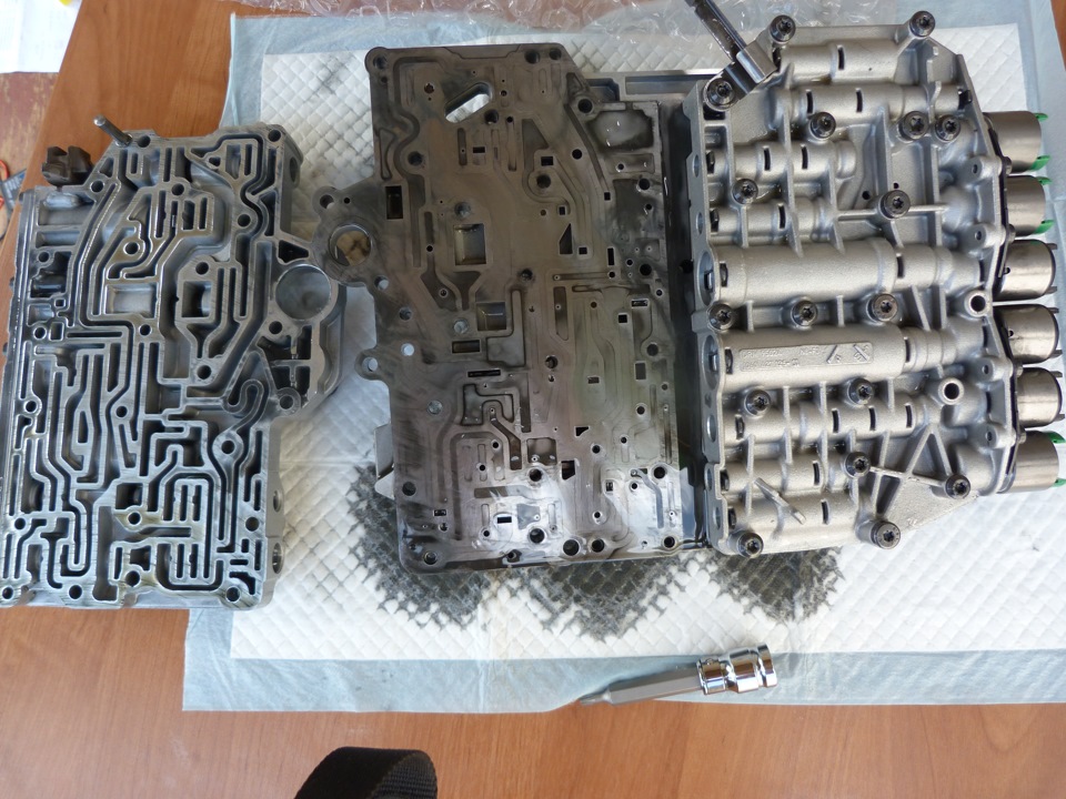

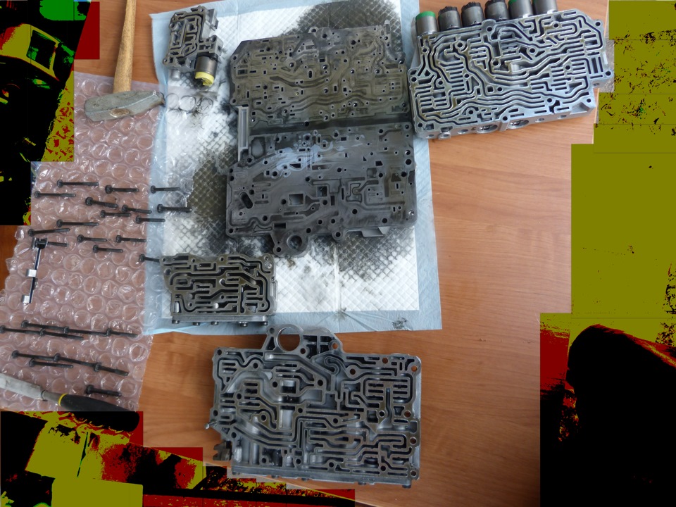

• Далее раскручиваем 1-ю часть плиты.
Тут хочу обратить ваше внимание на то что часть болтов которые мы будем откручивать держат нижние две части плиты (на фото выше 1-я часть где жёлтый клапан, 2-я часть побольше которая), т.е. когда мы всё открутим не удивляйтесь что две нижние части тоже будут раскручены.

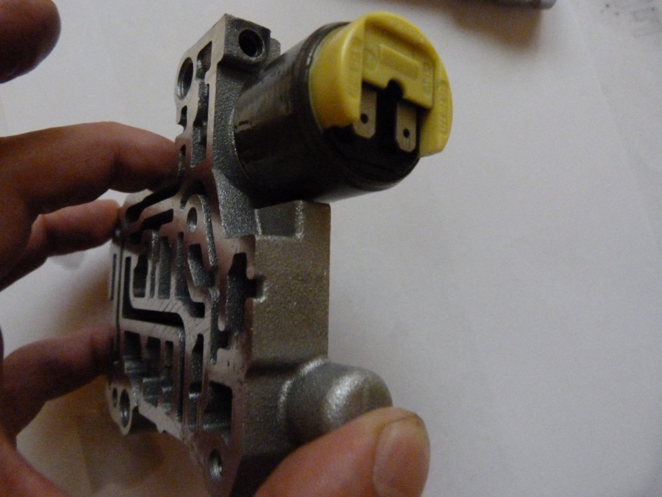

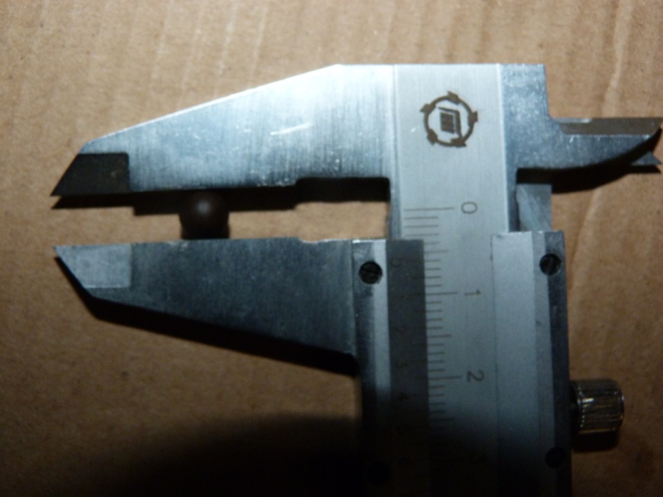

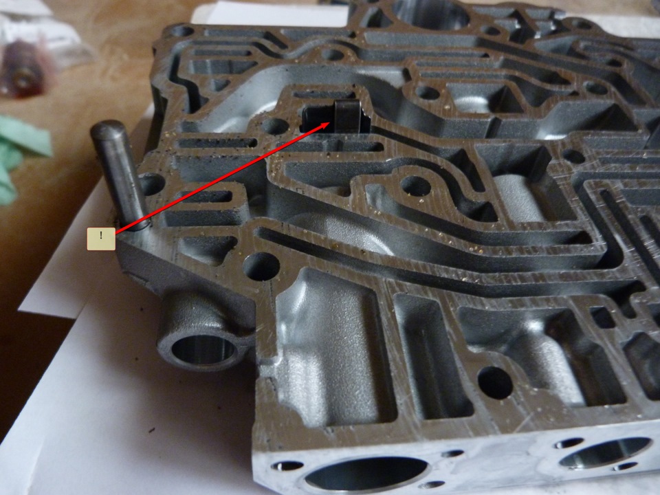

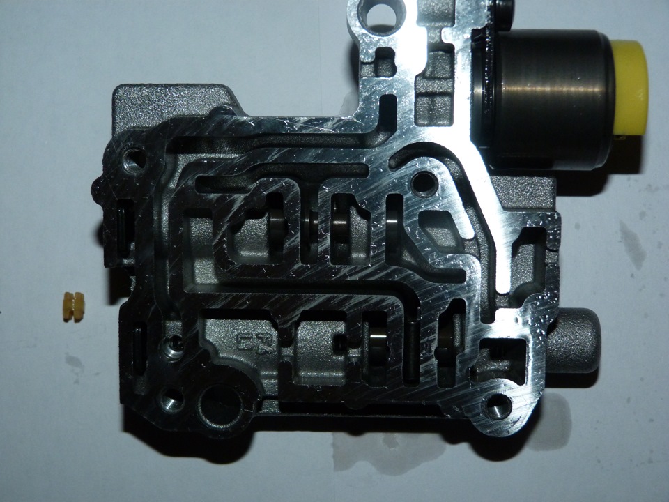

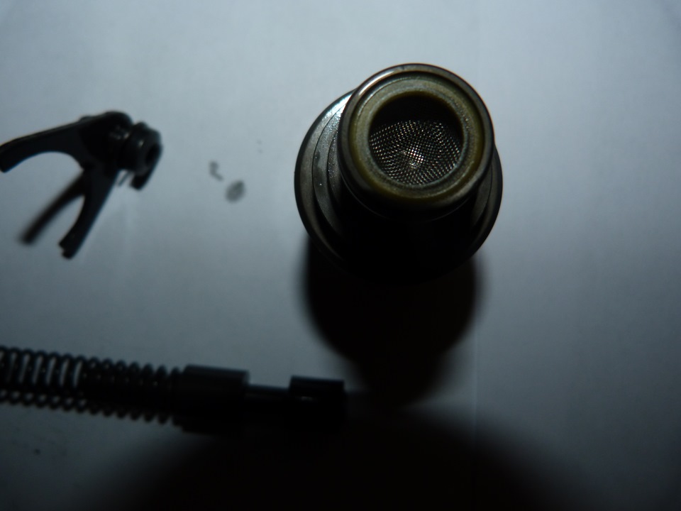

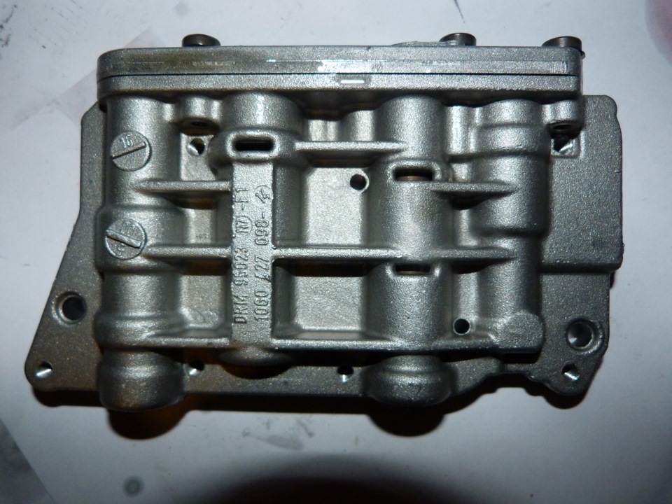

Та часть плиты где жёлтый клапан – не бегите её мыть как я… там находится очень маленький пластиковый жиклёр – ни в коем случае не потерять!
Я если честно пользовался отчётов в котором не было вообще ни слова про этот жиклёр – соответственно он у меня оказался в солярке и был с ней вылет, долгие поиски ночью и я его нашёл, радости было столько – как будто миллион нашёл

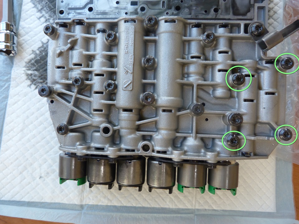

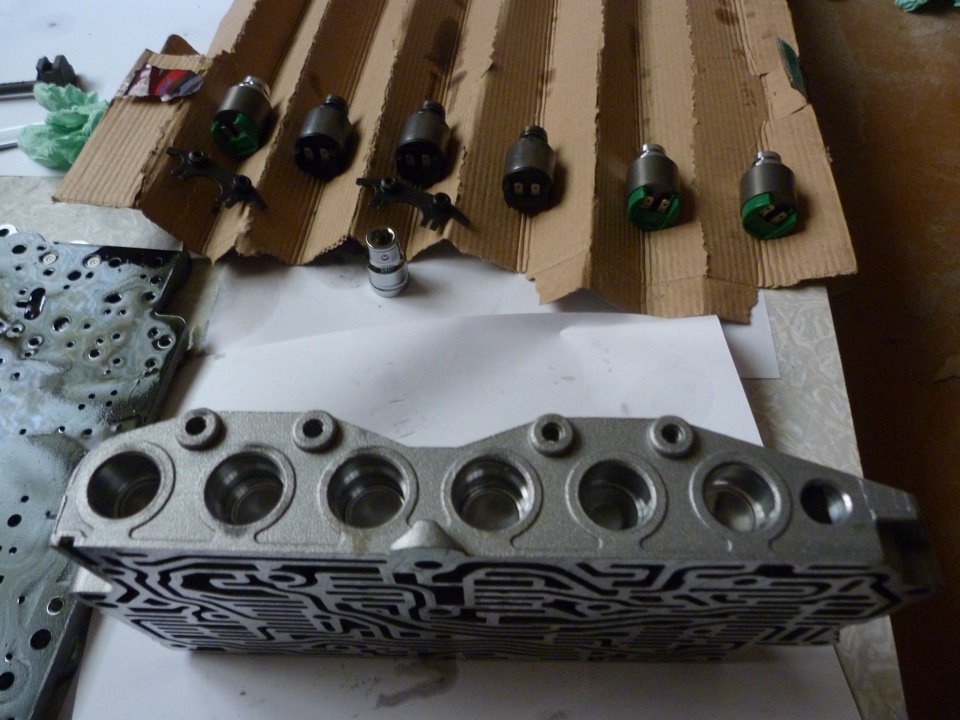

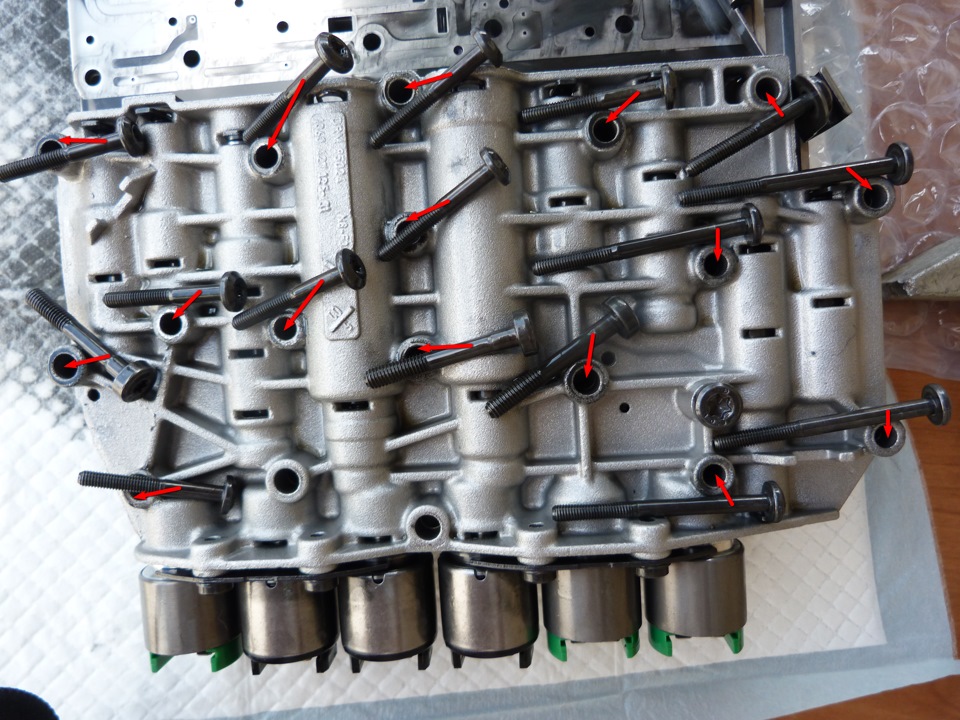

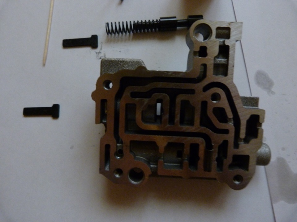

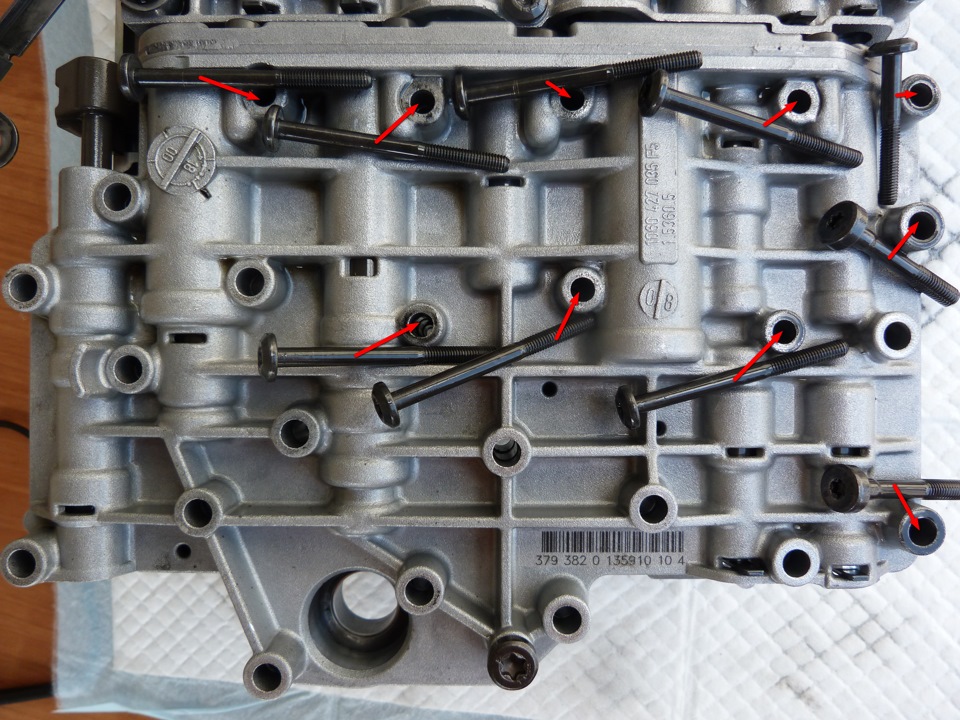

• Отвлеклись, снимаем первую часть плиты, болты там разного размера я выделил на фото какой куда, длинные болты как раз держат и нижнюю плиту.
• Далее вторая часть плиты, на фото выделено зелёными кружками те болты которые держать нижнюю часть плиты, ту где жёлтый клапан

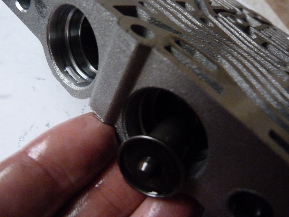

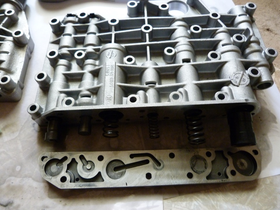

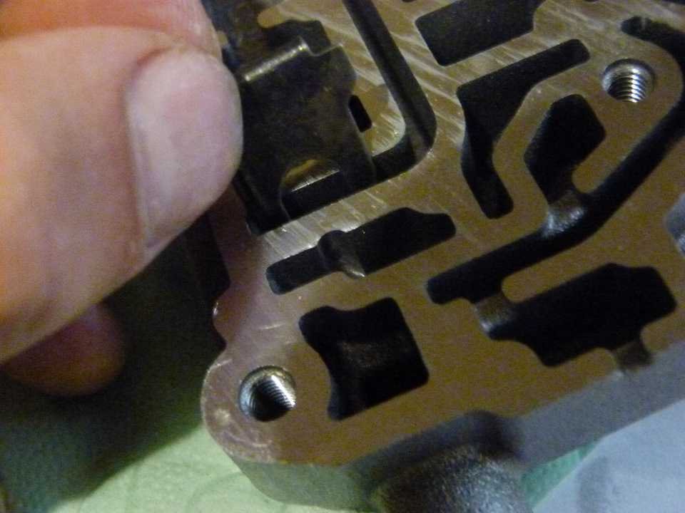

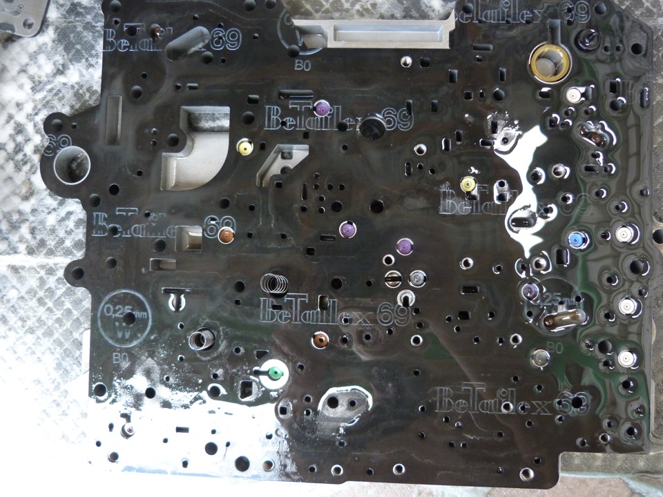

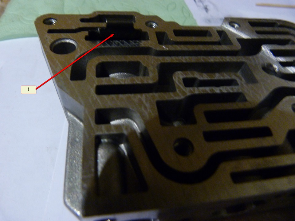

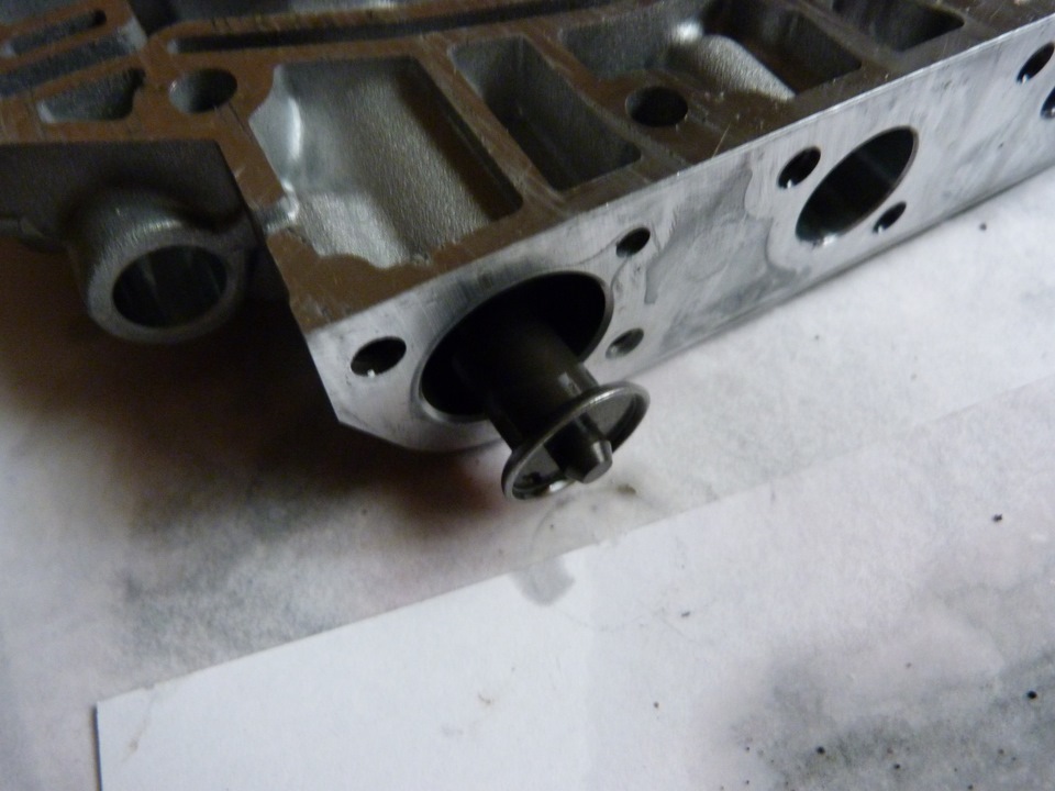

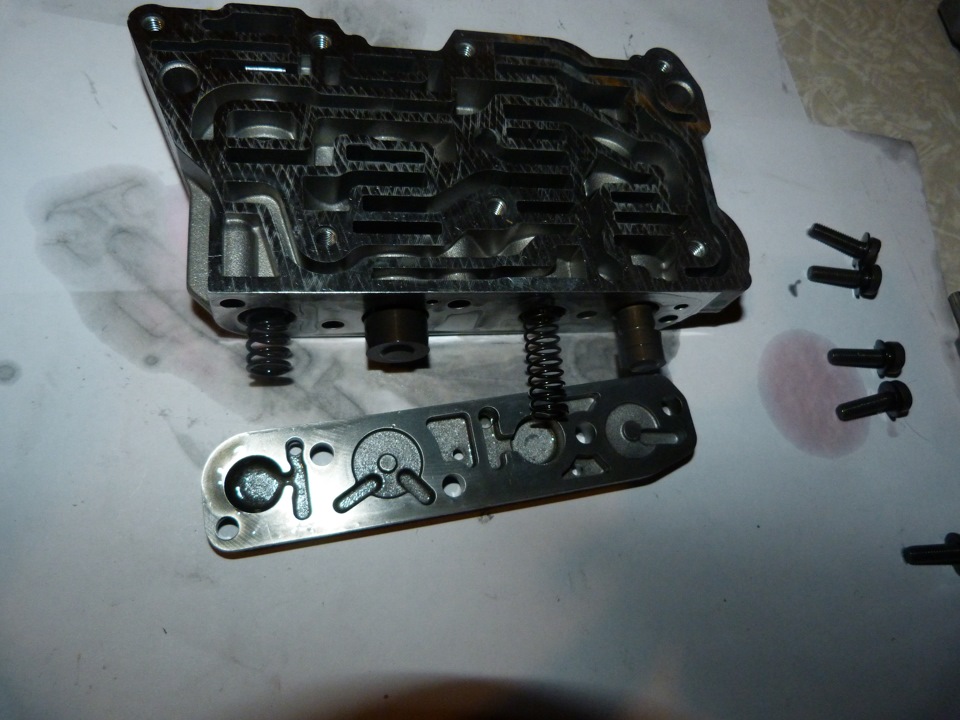

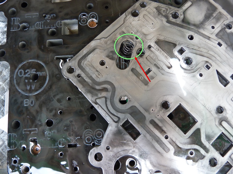

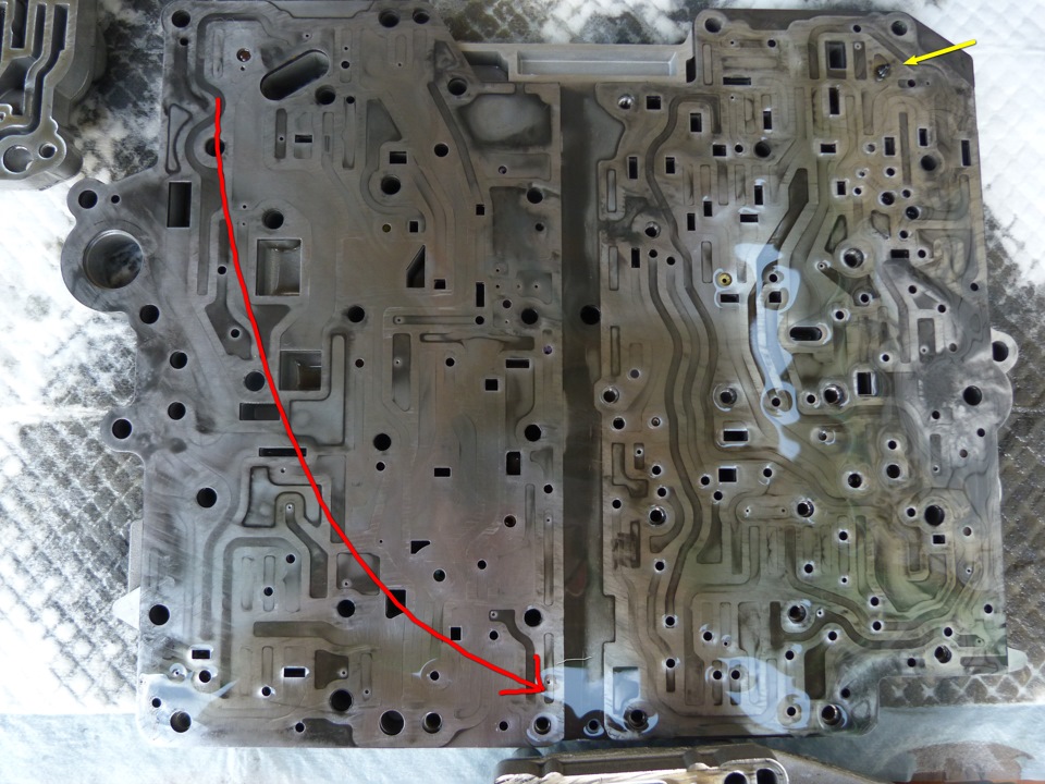

• Видим такую картину, тут ВНИМАНИЕ не спешите!
Ни в коем случае не поднимайте пластину (ну если уж поднимите не беда, ниже у меня будет схема куда какой жиклёр лепить)!
Жёлтой стрелкой указан (пусть будет штырёк – не знаю я правильного названия) на нём мы будем вертеть пластину, красной стрелкой указано направление, проще говоря поворачивайте пластину на том штырьке против часовой стрелки.
Осторожно! тут две пружинки – у меня одна вылетела, придерживайте их пока крутите пластину.
На фото я показал где у меня вылетела пружинка, осторожно там есть рядом и вторая!

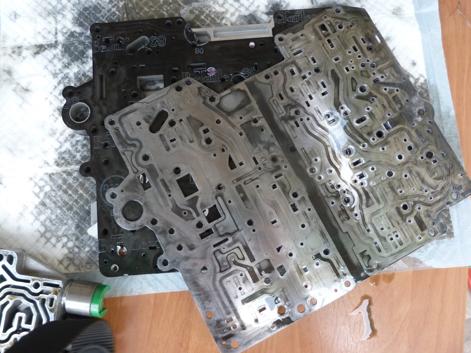

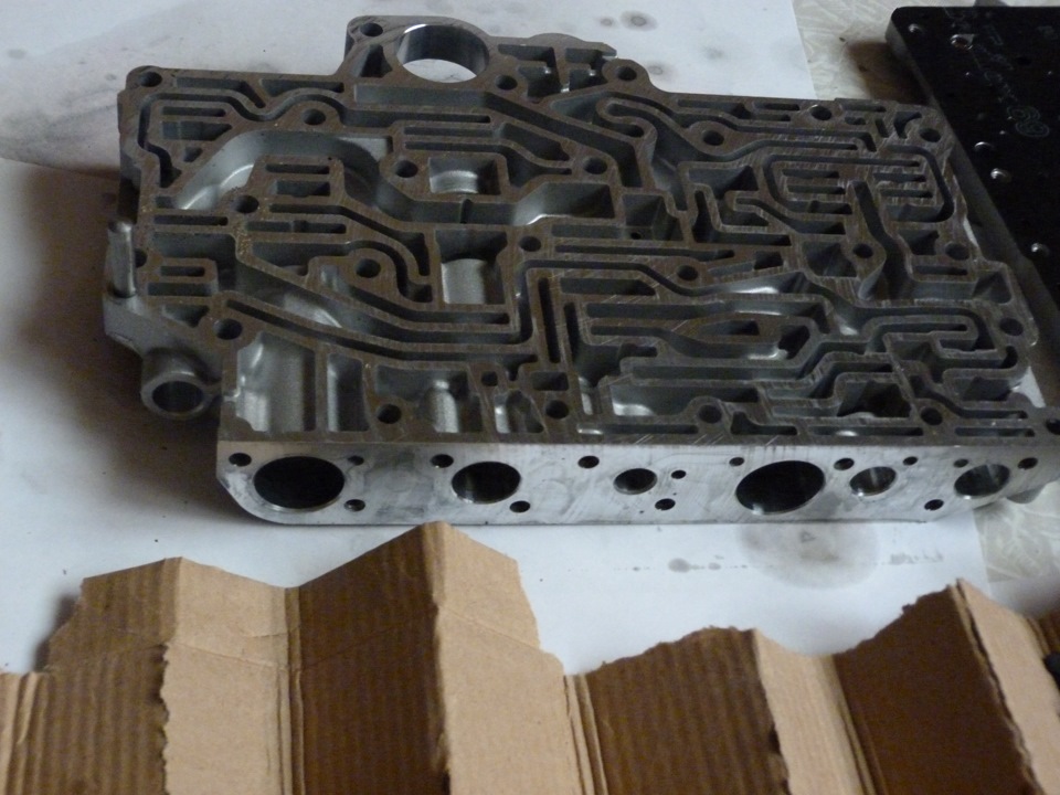

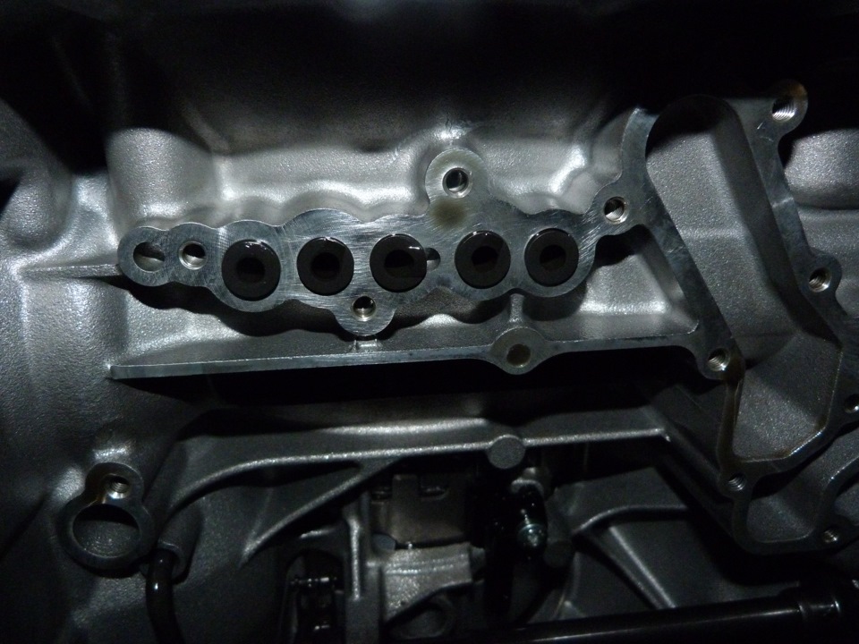

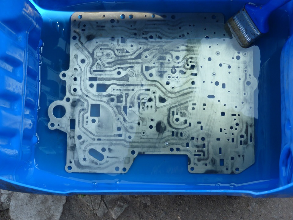

• Сняли пластину и вот такой вид нам открывается.

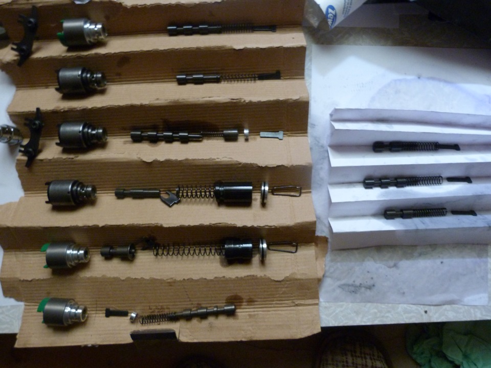

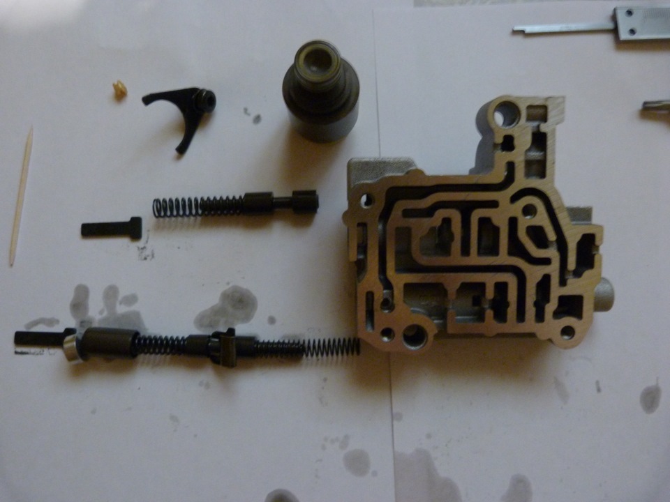

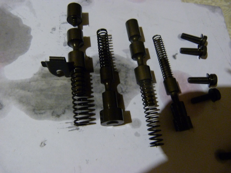

• Всё моем

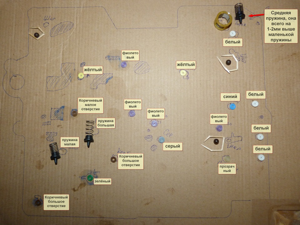

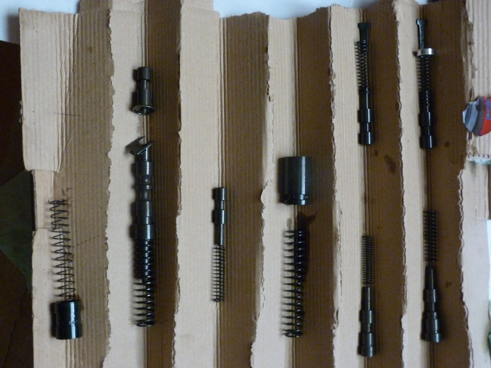

• Пока искал всю информацию, отчёты и т.д. много людей жаловались что все плунжеры, жиклёры вывалились, и не знают теперь что куда лепить, на картонке я обрисовал плиту и всё подписал где и что должно стоять.
Отличий я не увидел кроме как коричневые отличаются внутренним диаметром, всё вглядывался можно ли их поставить не так – к верх тормашками, но отличия не увидел.
• Чистим дальше
• Ставим новый клапан

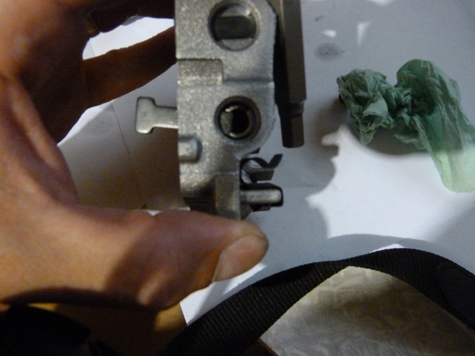

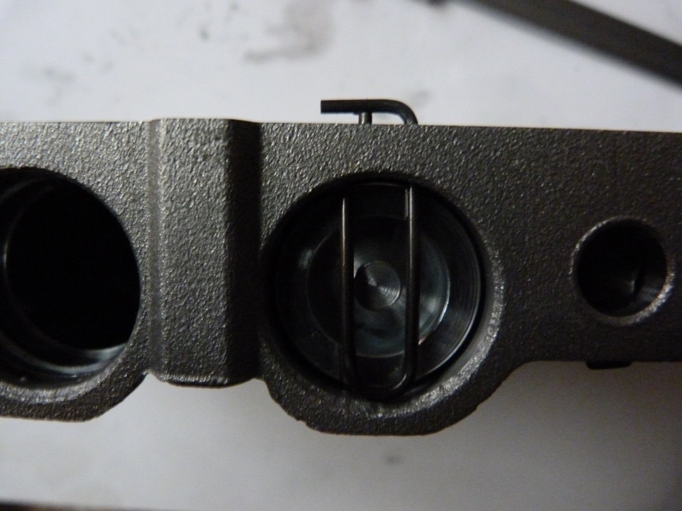

• Тут ВНИМАНИЕ! Скобы ставим правильно!

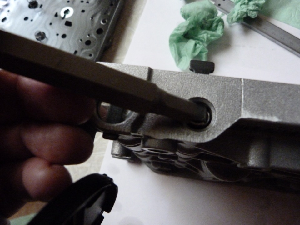

• Шестигранником на 7 утапливаем пружину и ставим запорную пластину (тоже не знаю как правильно её назвать)
• Следующая часть плиты:
• Разбираем и чистим дальше
• Последняя плита

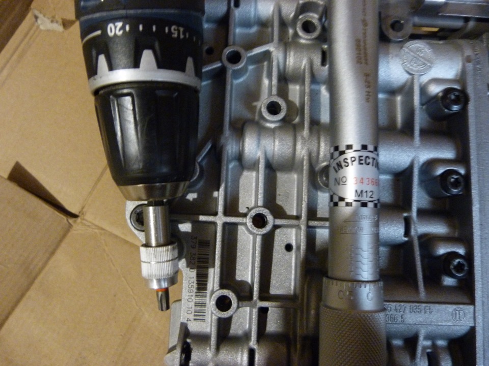

• Всё собираем и закручиваем моментом 5 Нм от центра к краям.
Для тех у кого нет динамометрического ключа я специально замерил сколько это будет на шуроповёрте, ставьте деление на 19 (но внимание это на ваш страх и риск – шуроповёрты все разные!
Сделайте штрихом метки на болте и поэкспериментируйте со своим шуроповёртом.

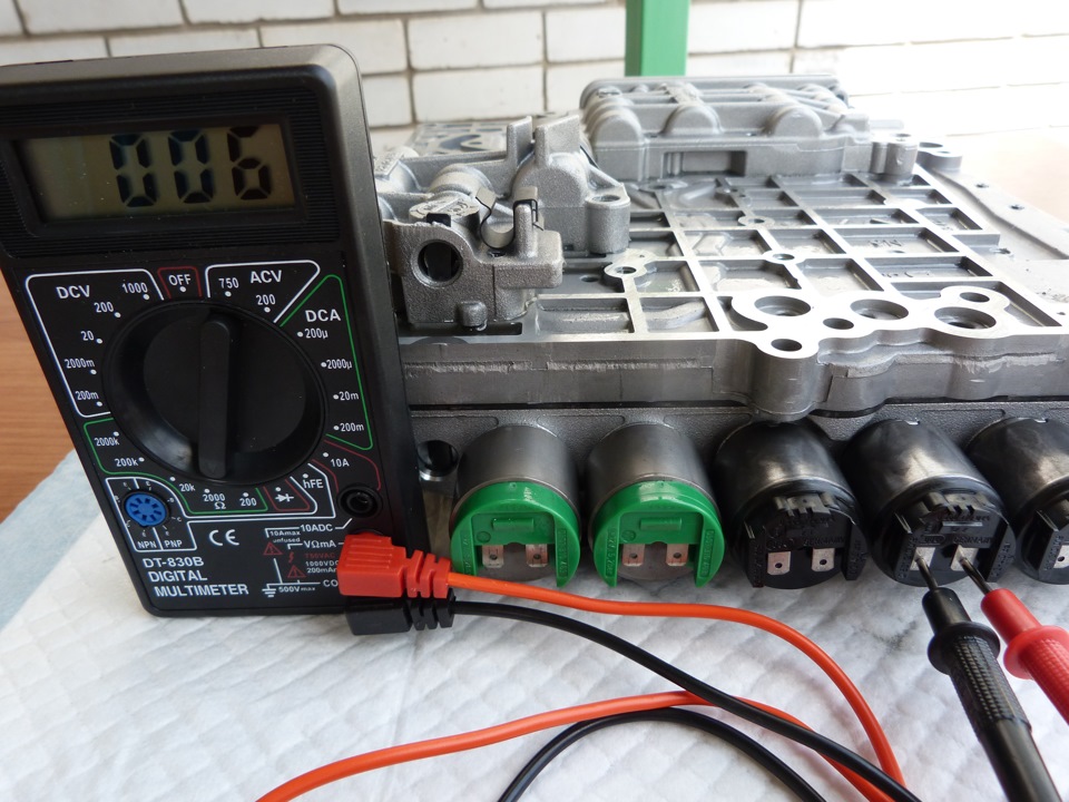

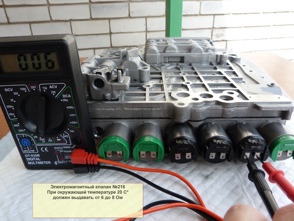

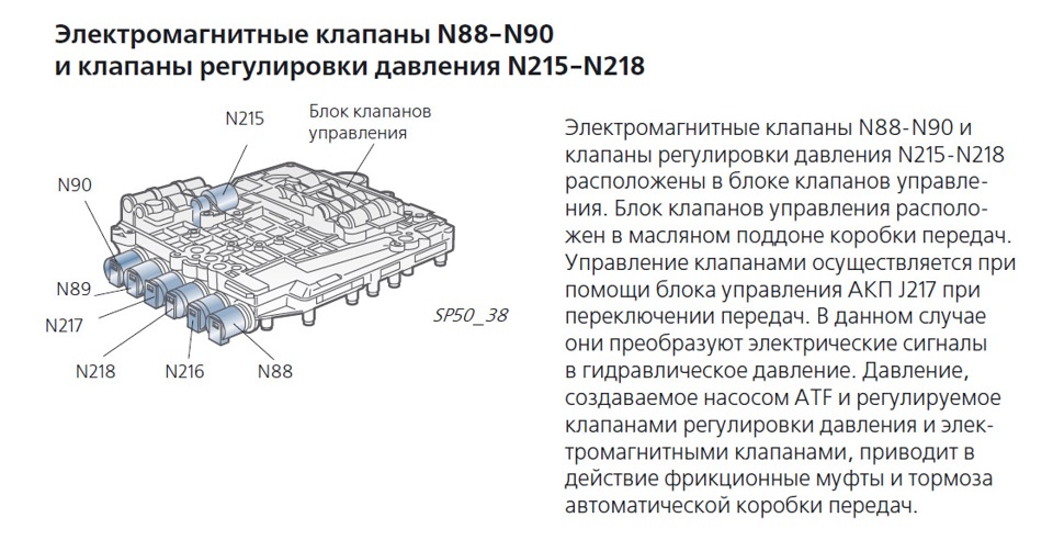

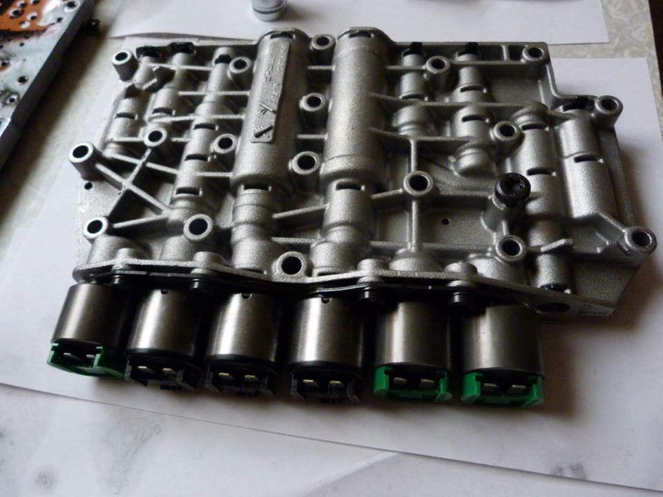

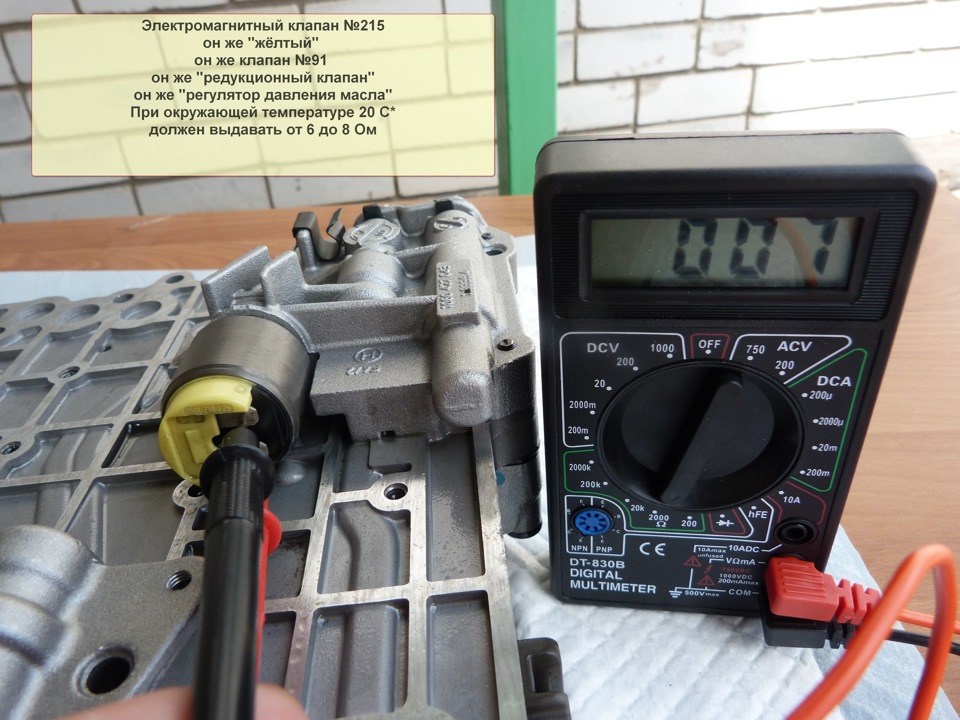

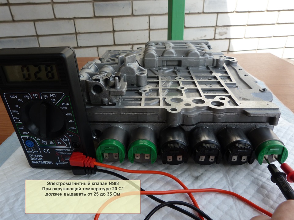

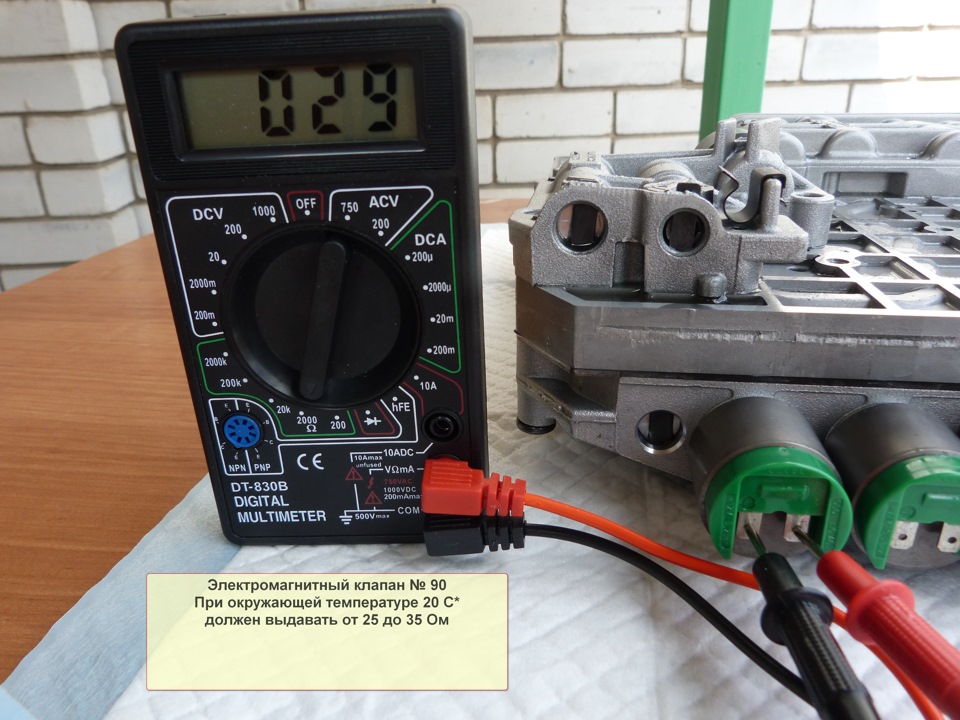

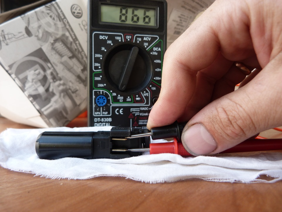

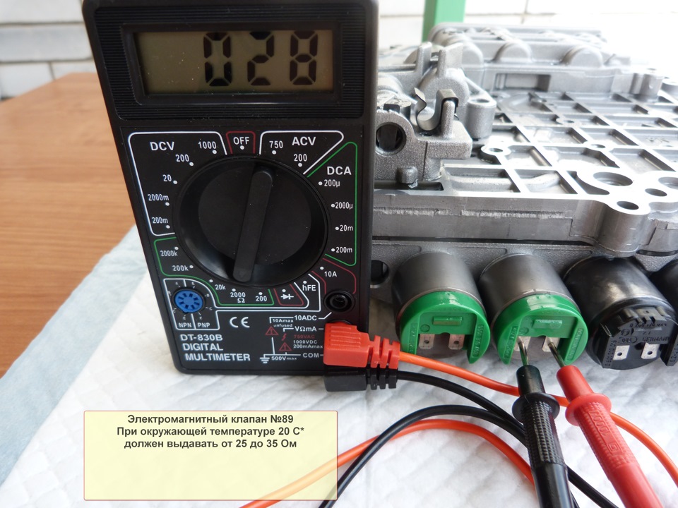

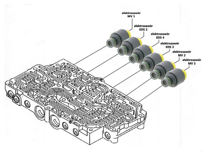

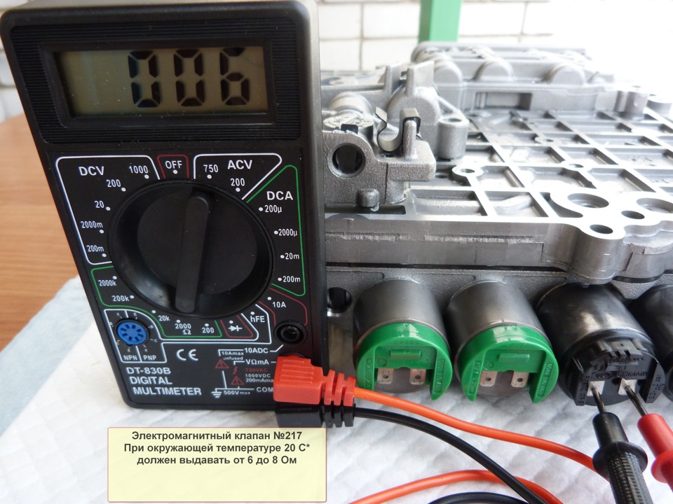

Меряем сопротивления клапанов, датчиков.
Заданные величины электрогидравлического блока КП / электромагнитных клапанов при 20°C
Электромагнитный клапан 1 -N88- 25 … 35 Ом
Электромагнитный клапан 2 -N89- 25 … 35 Ом
Электромагнитный клапан 3 -N90- 25 … 35 Ом
Электромагнитный клапан 4 -N91-/ Редукционный клапан 1 -N215 6… 8 Ом
Электромагнитный клапан 5 -N92-/ Редукционный клапан 2 -N216 6… 8 Ом
Электромагнитный клапан 6 -N93-/ Редукционный клапан 3 -N217 6… 8 Ом
Электромагнитный клапан 7 -N94-/ Редукционный клапан 4 -N218 6… 8 Ом
Тут я чёт напутал с номерами клапанов (потом правильно их подпишу) — с сопротивлениями всё верно.
• Тут я не знаю сколько должно быть Ом, обязательно найду – обязательно напишу.
• Так, всё собрали всё померяли – пошли ставить, затягиваем 8Нм

Проверяем всё - новый фильтр на месте, провода прикреплены, клапаны соединены, датчик на месте — тоже подключен, про кулису не забыли о которой я в начале предупреждал? вставили её ?

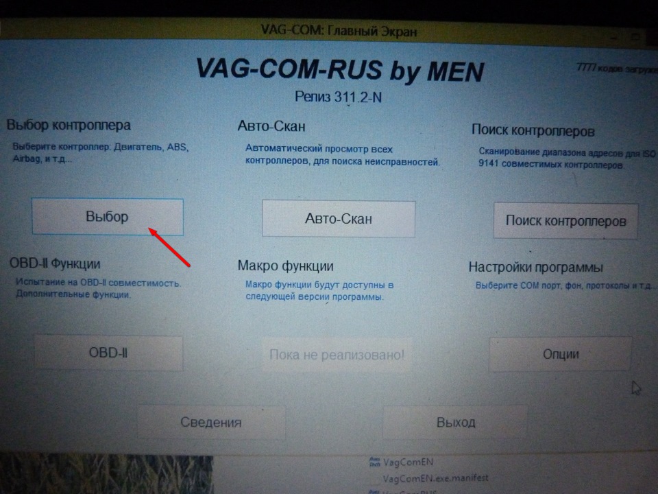

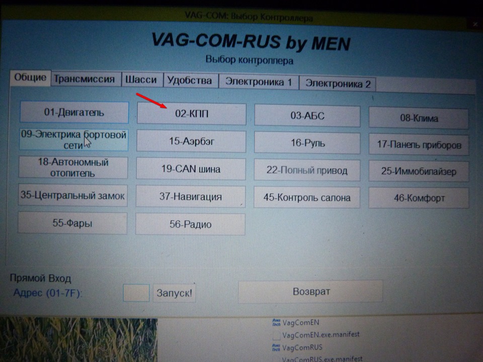

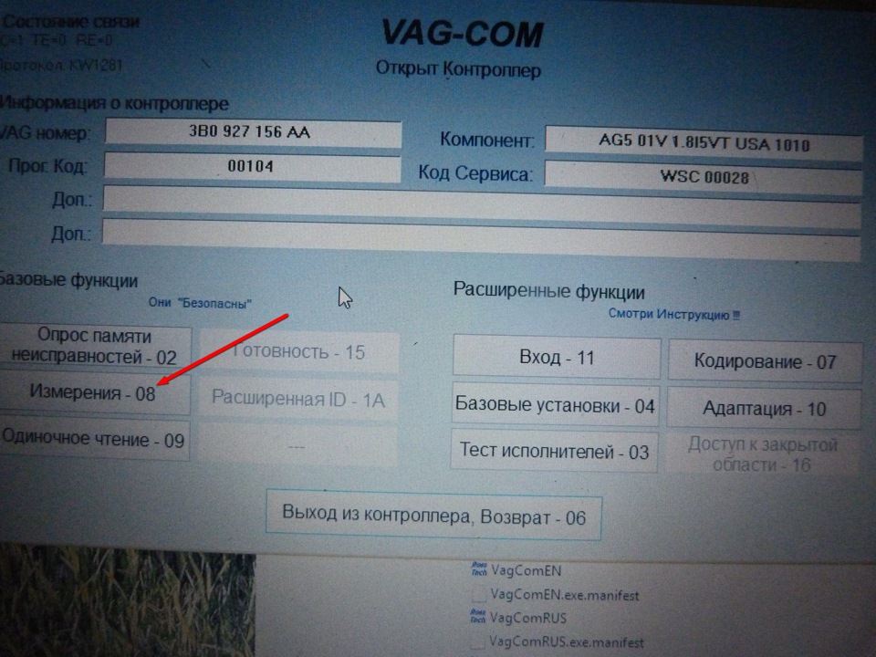

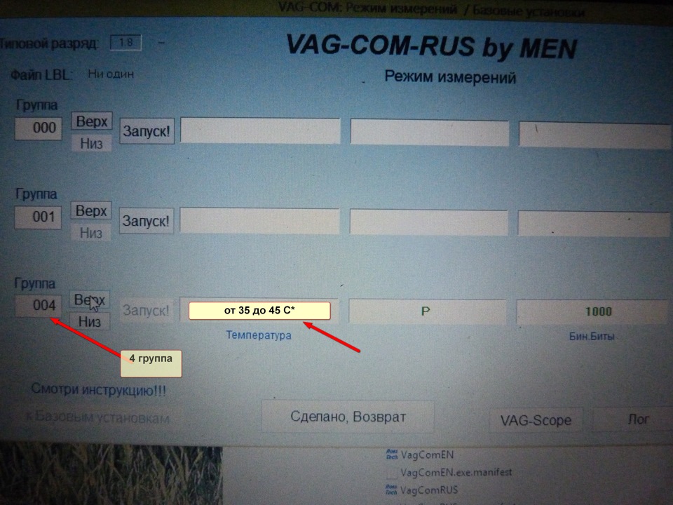

5. Подключаем VAG-COM и ждём от 35 до 45 градусов – в этом диапазоне нужно будет доливать ATF пока не начнёт капать (не литься).
У кого нет VAG –COMA, прислоняем руку к поддону – на ощупь, как «лоб человека» с температурой.
Если заливать на горячую или холодную то разница может достигать до 1.5 литров (либо перельёте на полтора литра либо не дольёте!)
7. Катаемся не более 5 - 10км
8. Подключаем опять VAG-COM и при температуре 35-45 С* смотрим уровень ATF.

Советуют менять вместе с фильтром, так что можете купить вначале дешёвый фильтр и прокладку а потом уже оригинал, кстати про прокладку почему-то не советую ставить оригинал «зелёную» — типа она плохая не знаю так ли это или нет.
