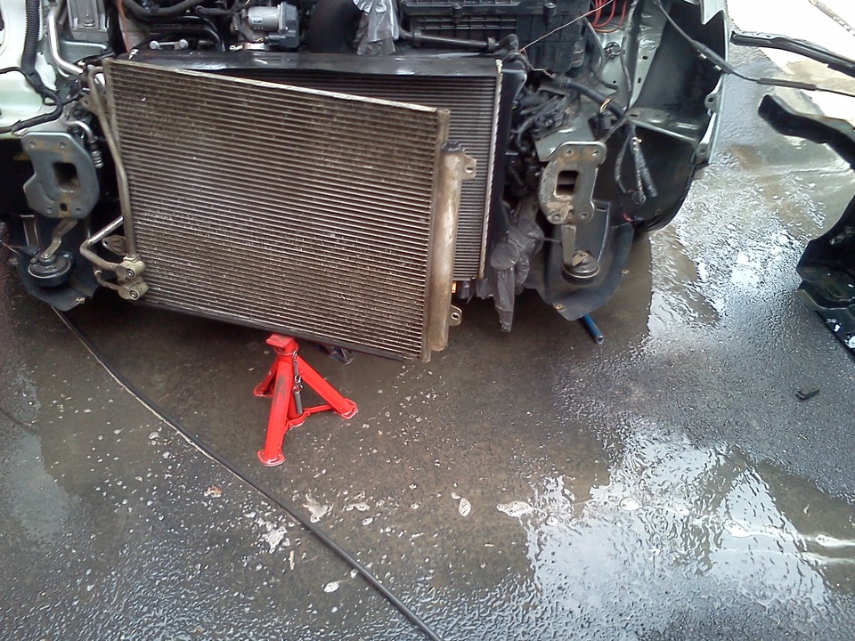

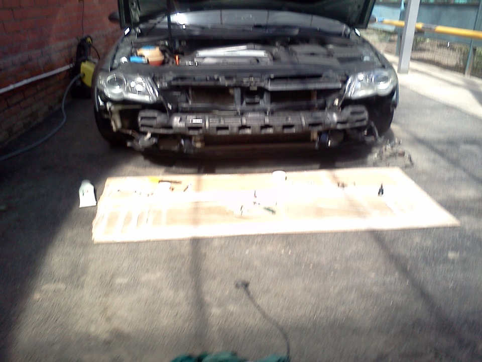

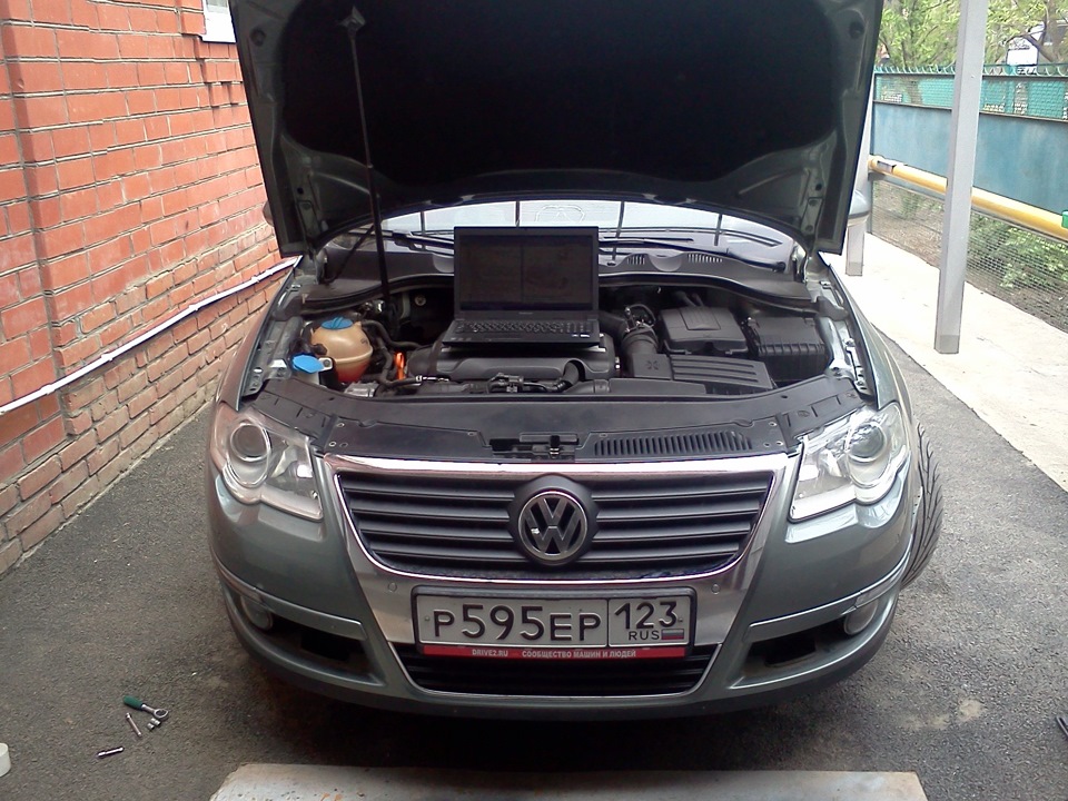

Перво-наперво — откройте капот
Потихоньку подбирался к объекту

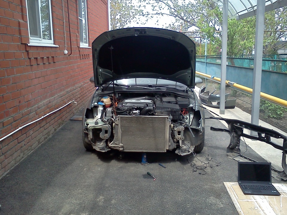

Разобрал по-мелочи
В очередной раз кинул респект ВАГовцам за продуманность и удобство компоновки машины
Добрался. Осталось только разобрать

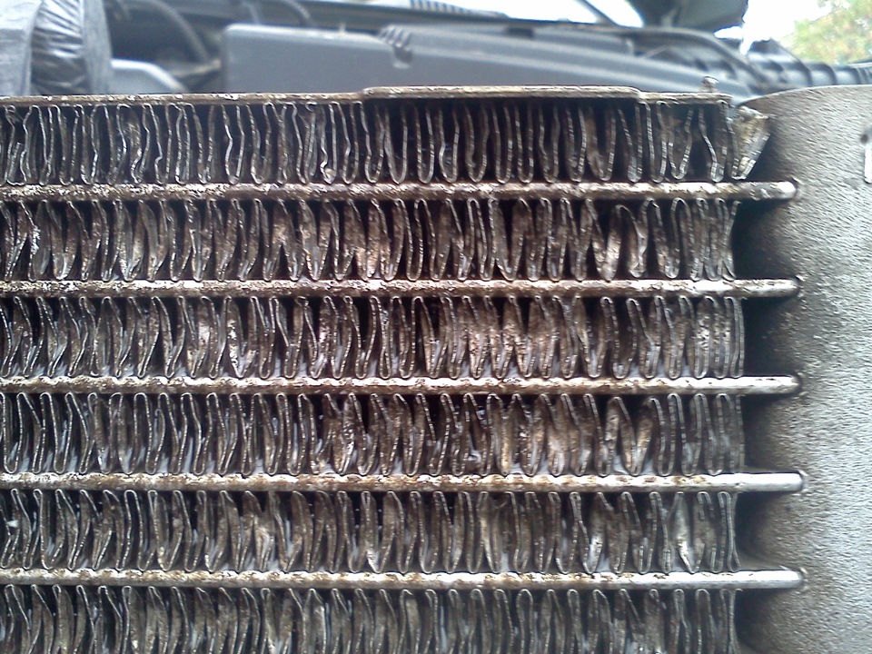

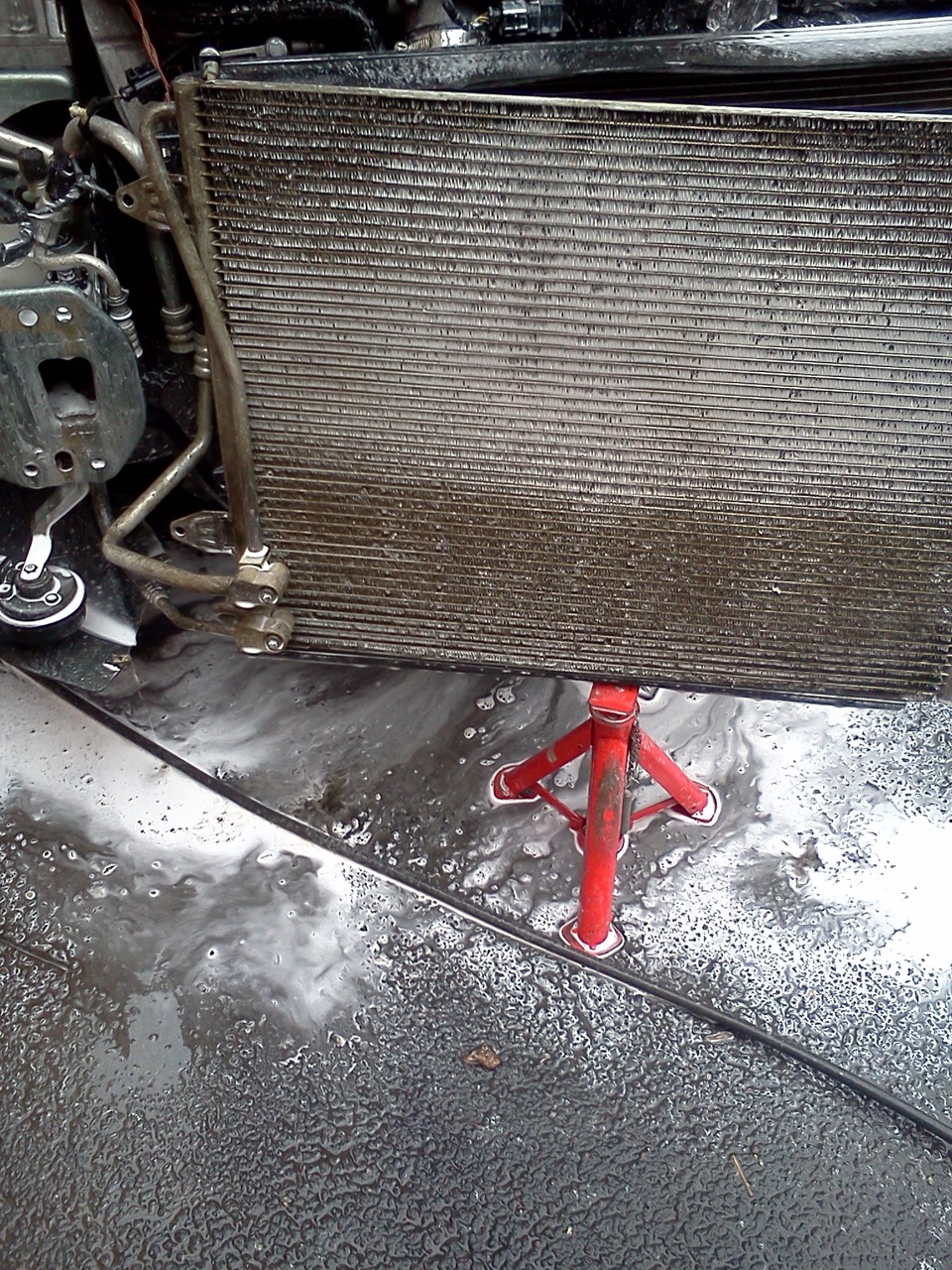

И тут моему взору предстала ужасающая картина — какой то гражданин решил в свое время хорошенько помыть радиаторы мойкой высокого давления…
Это пипец, товарищи!
Пипец крупным планом — верхний правый угол(по ходу движения машины)
Пипец в нижней части охладителя

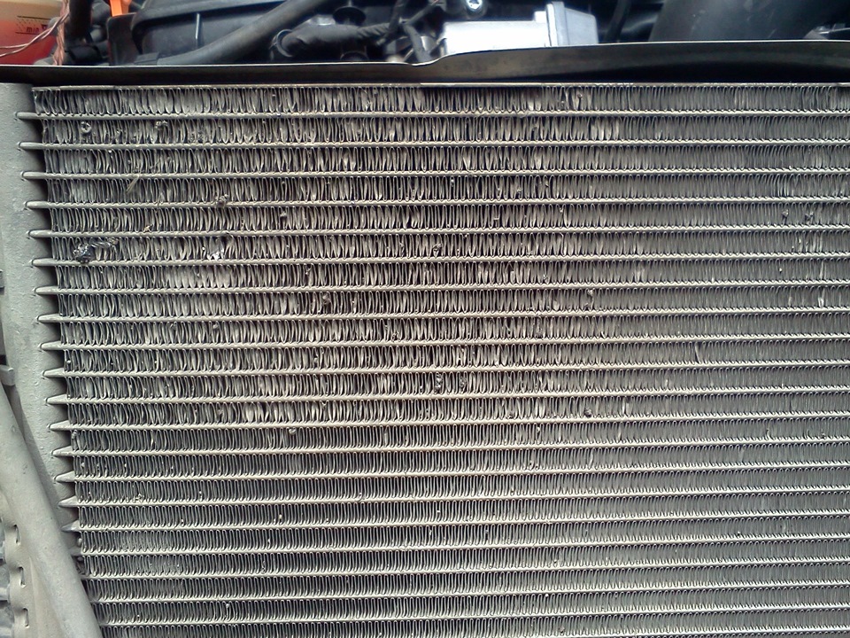

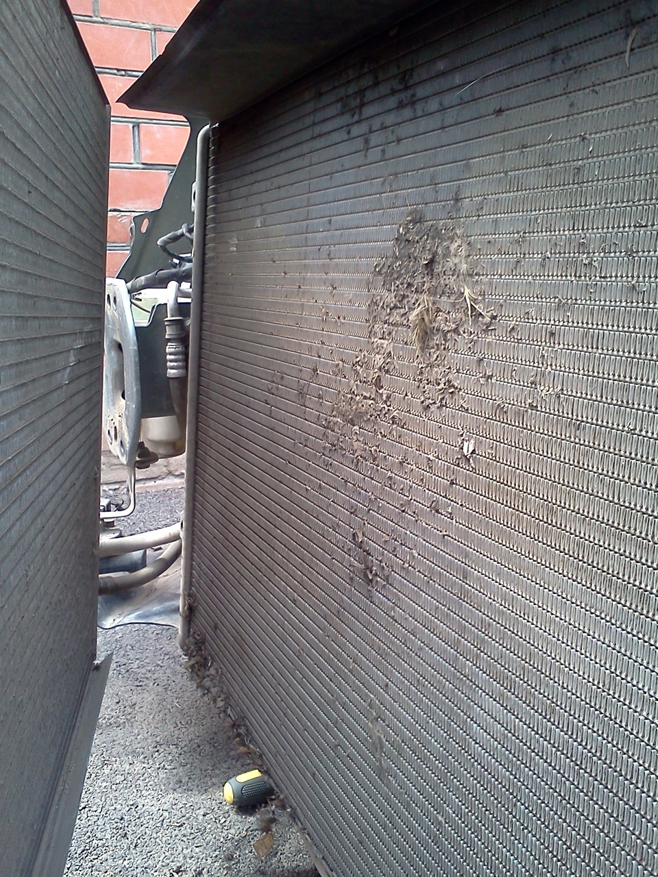

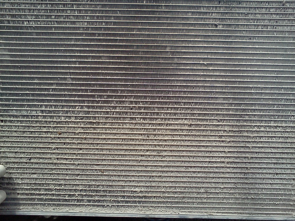

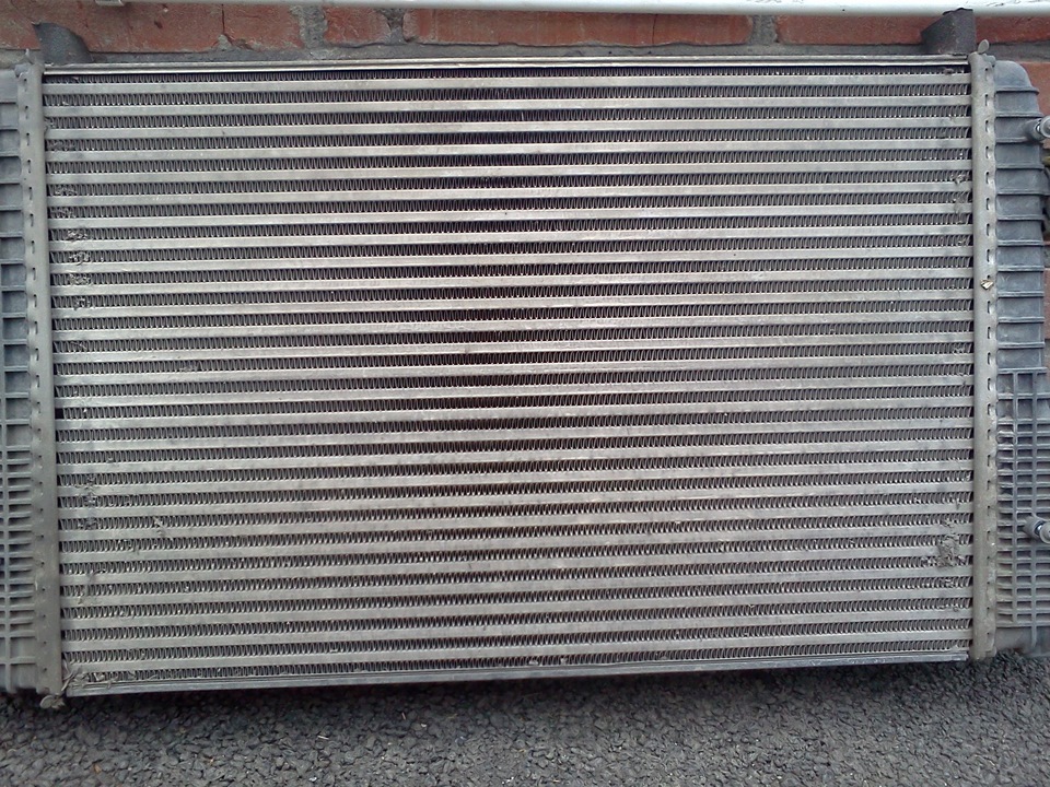

Далее осмотрел состояние радиатора и интеркулера:
Тоже немало фекалий
Оно же крупным планом
Интеркулер…
Погоревал чуть чуть и приступил к чистке всего этого хозяйства.
Сначала почистил все радиаторы мягкой щеткой, чтоб счистить трупиков и кусочки грязи, потом хорошенько продул компрессором.
Пыли было шопесец…
Ну и приступил к водным процедурам:
Это еще только начало моечных процедур. Все это коричневое месиво вытекало из радиаторов примерно 10 минут…
Моющее средство, 3-й заход.
В общей сложности вымывал радиаторы около часа, это не считая времени на сухую чистку.
Потом еще раз продувал все компрессором, выдул еще кучу всякой размокшей дряни.

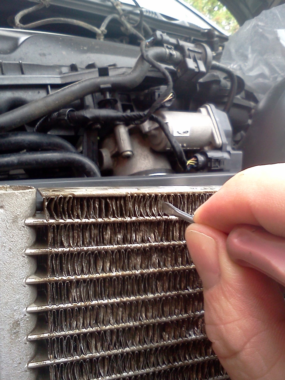

И приступил к самой захватывающей части всего мероприятия — выравниванию сот в охладителе.
Считаю, что не нужно объяснять для чего я это делал — понятно и так.
Всего рядов сот 47, примерно 2/3 из них замяты в разной степени.
Думал — сдохну или сойду с ума…
Спокойно, очень маленькой отверточкой, сота за сотой…
Верхний, первый ряд готов. Всего рядов 47, примерно 2/3 из них замяты в разной степени
Потихоньку процесс идет.

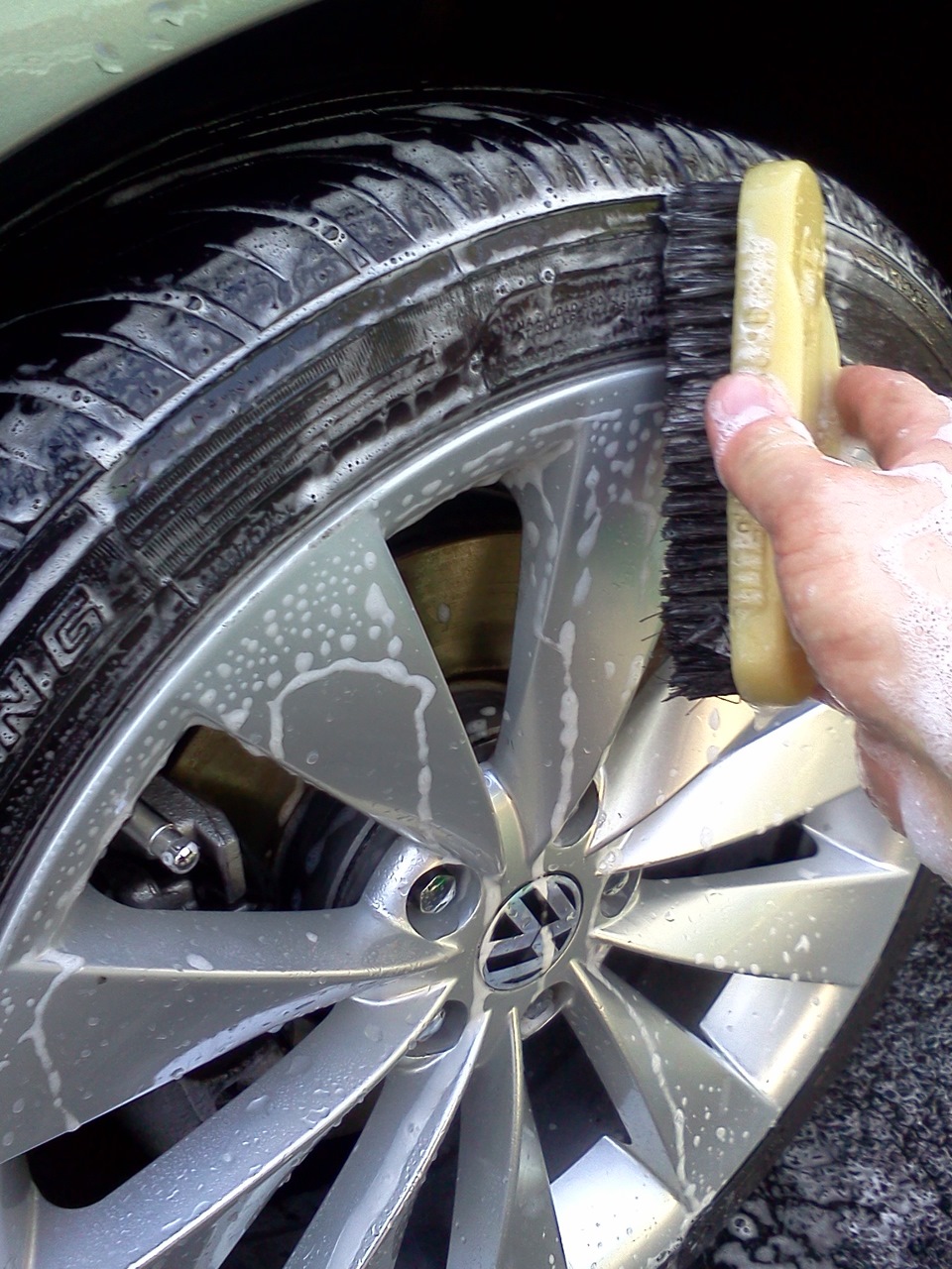

Ну и конечно же не забыл помыть Пассика:
Предварительная бесконтактная…
Колеса и пластик внизу бамперов и порогов отдельно, щеткой
С шампунькой вручную…
