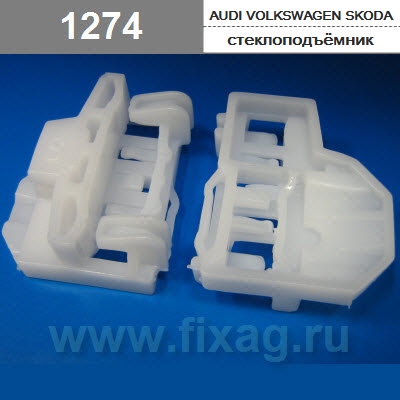

    stfu,
    Скорее всего скончались вот эти пластмасски
    Бывают для левой и правой дверей, гдекупить - написано на картинке.

    Butchersmeat, А где они находятся в двери?
    И сколько шт надо на каждую?

    да не. врятли я этот подъемник в сборе менял меньше месяца назад.
    хотя всякое может быть
