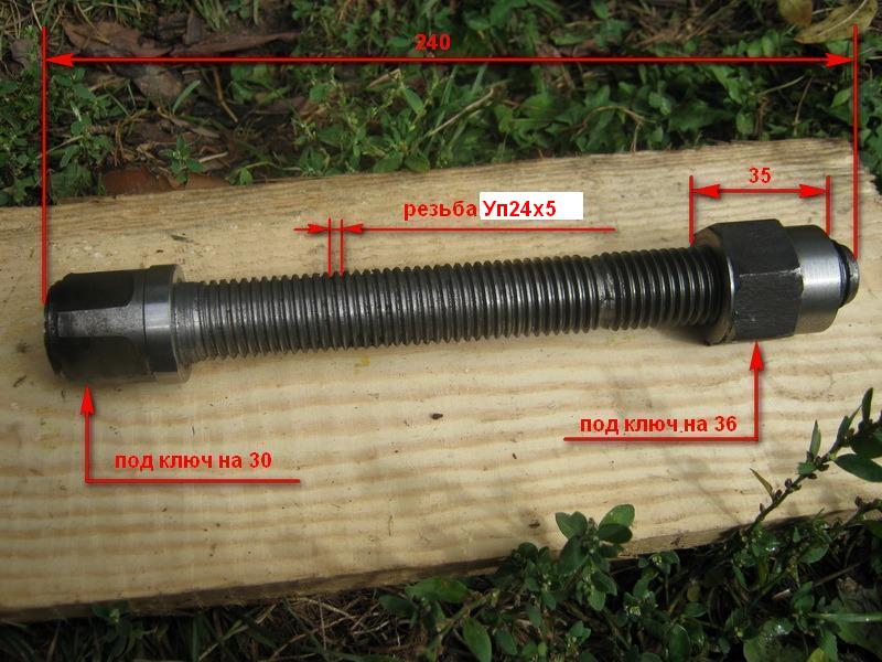

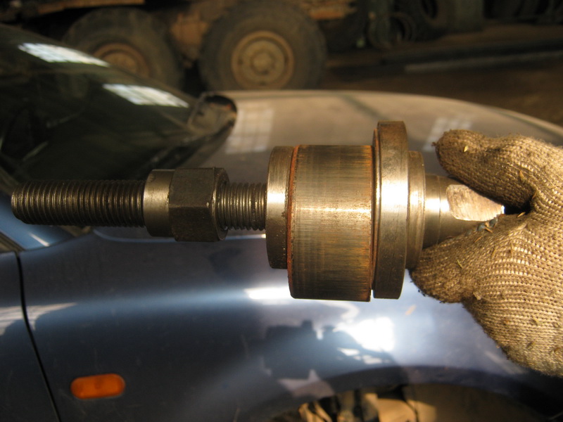

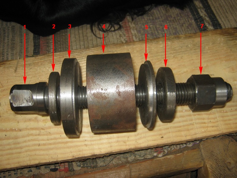

Для удобства, выложу фотки съемника с размерами и сюда.
Вот такой получается съемник для подшипника 75 мм (!!! все размеры даны именно под него!!!) в сборе:
1 – Болт с головкой под ключ на 30, в принципе все размеры не так и принципиальны, небольшие отступления, я думаю, вполне возможны.
Я небольшой специалист, но понял так, что у меня на болту и соответственно гайке была нарезана не ленточная, как у Александра, а простоя резьба.
Лучше, если на головку болта можно будет установить головку из набора инструмента, пригодится это при работе в дальнейшем.
2 – Шайба бронзовая (я бронзы не нашел, сделал простую)
3 – Крышка стакана

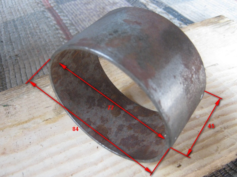

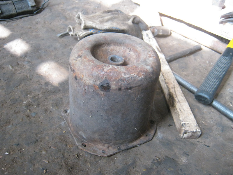

4 – Стакан (отлично подошел колпак от кислородного баллона,его и порезали)
В сборе крышка со стаканом образуют полость, в которую и выдавливается подшипник

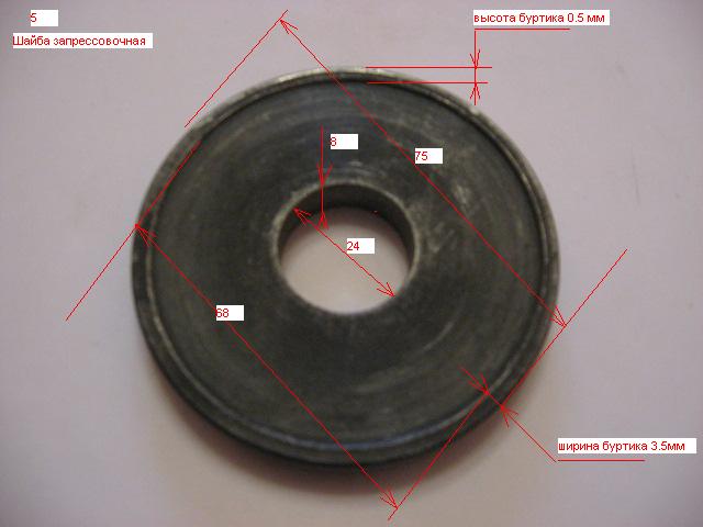

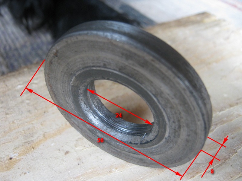

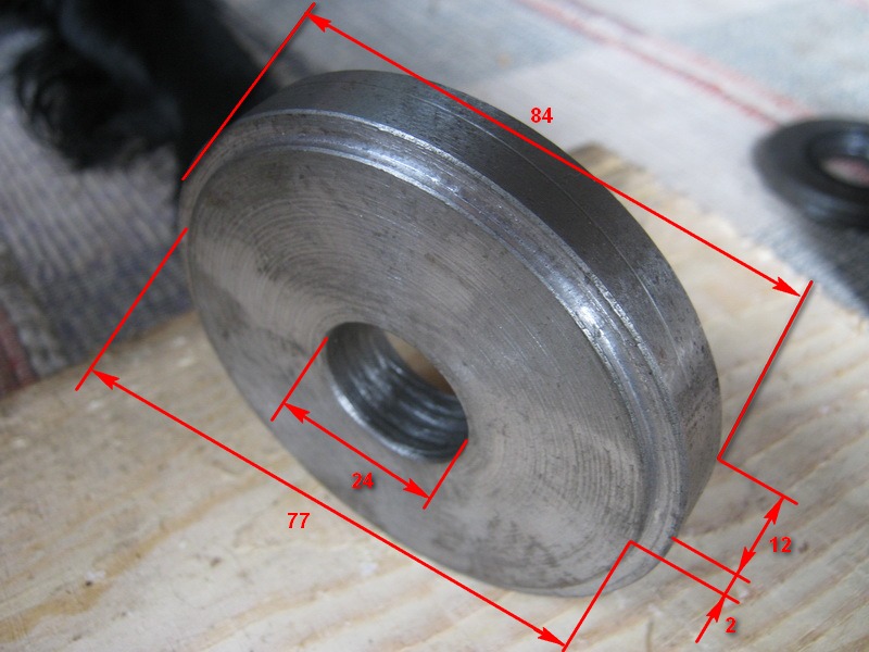

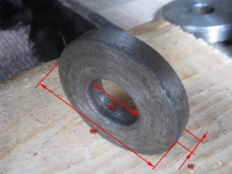

5 – Шайба запрессовочная, с помощью которой подшипник будет ставиться на место.
Для этого и сделан буртик по краю шайбы, чтобы усилие прикладывалось только на внешнюю обойму.
Повторюсь, что мне эту шайбу сделали неправильно, поэтому фотка из отчета Александра
6 – Шайба упорная, будет использоваться для приложения усилия только к внутренней обойме подшипника, не затрагивая внешнюю.
7 – Гайка под ключ на 36, фотка приведена выше.
Вот вроде по съемнику и все, у Александра также все подробно расписано.

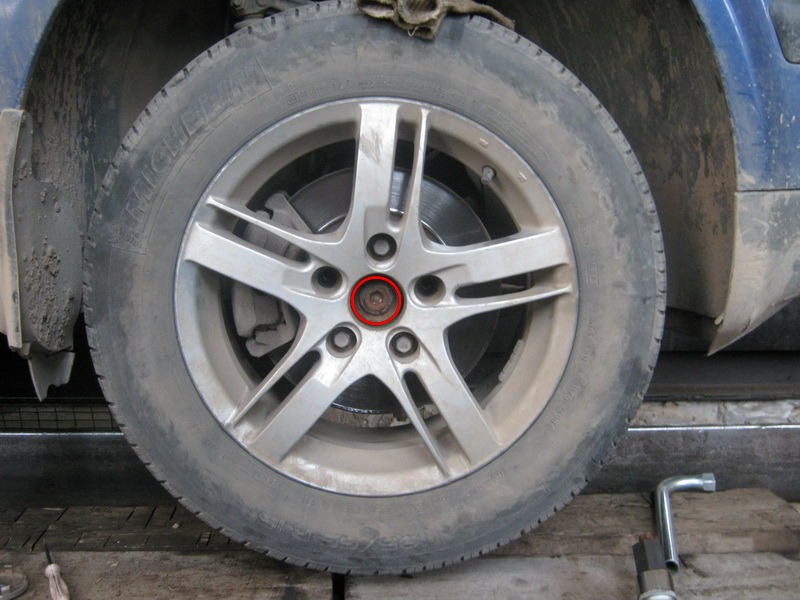

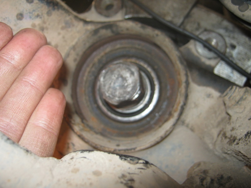

Пока машина стоит на колесах, ослабляем ступичный болт.

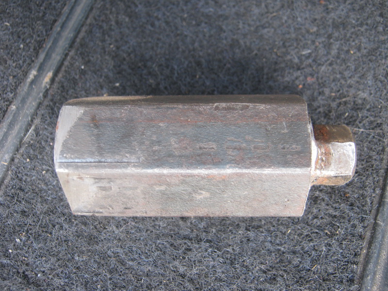

У меня для откручивания болта сделана приспособа: коротенький шестигранник на 14 приварен к большому на 30.
Соответственно и головка будет побольше, и крутится увереннее.
А еще можно попросить кого-нибудь помочь крутить ключом или наоборот, поддерживать конструкцию от перекоса.

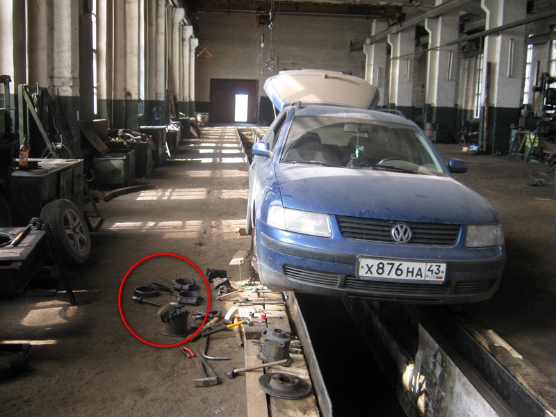

Ослабляем затяжку колесных болтов, домкратим машину и устанавливаем ее на какие-нибудь подпорки.
Работ будет много и не хочется,чтобы машинка с домкрата рухнула.

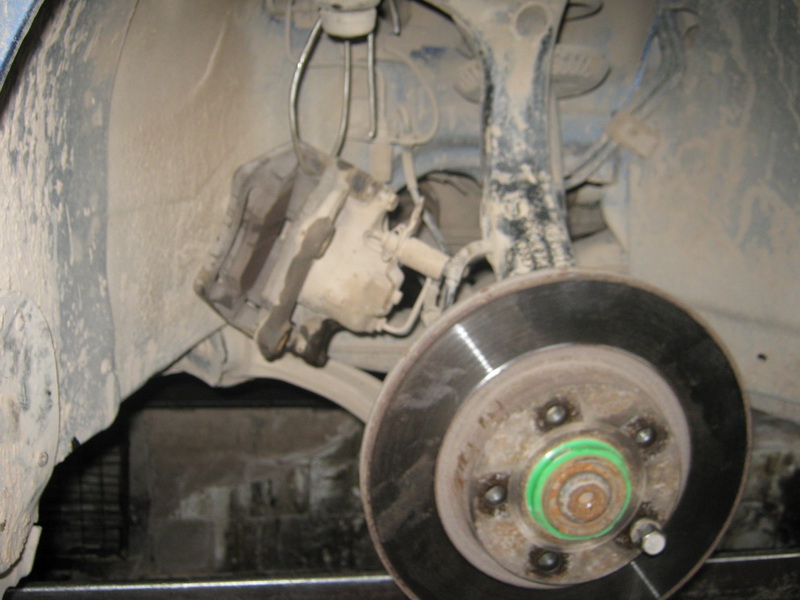

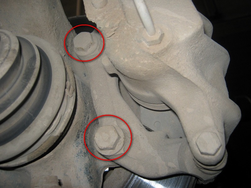

Потом снимаем колесо и откручиваем тормозной суппорт.
Он сидит на двух болтах.
В моем случае открутилось все нормально, но вот из-за выработанного буртика на тормозном диске суппорт слазить упорно отказывался.
Пришлось открыть немного клапан для прокачки, чтобы цилиндрик тормозной заходил на место полегче, и потихоньку разводить колодки, пока суппорт не слез (!!!не забудьте потом долить тормозную жидкость!!!).
Суппорт подвешиваем на проволоке,чтобы он не висел на тормозном шланге.

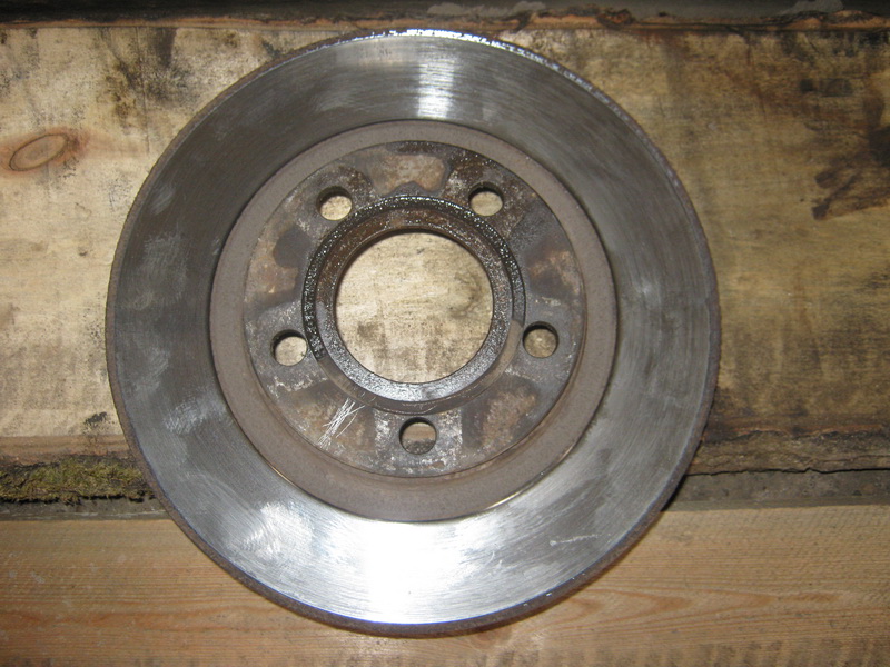

Обязательно помечаем положение тормозного диска относительно ступицы, чтобы при сборке обратно, их положение друг относительно друга не изменилось.
Снимаем его, оцениваем состояние и откладываем в сторонку.

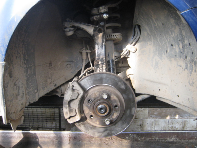

Ну и вот перед нами открывается основной фронт работ.

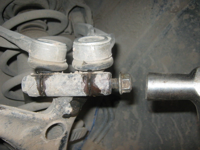

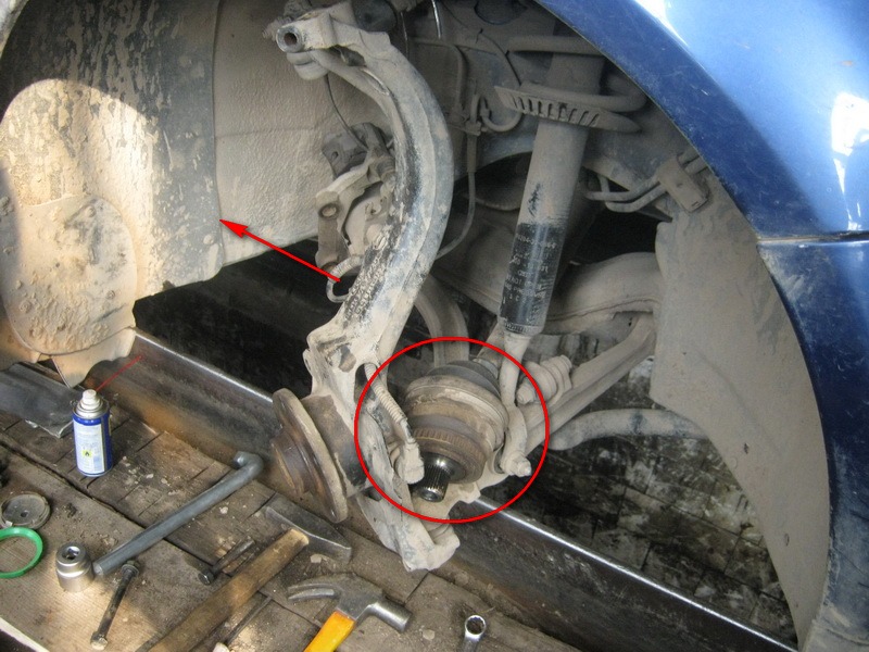

Дальше обильно поливаем WD-шкой место крепления верхних рычагов в поворотном кулаке и откручиваем гайку.
Но до конца гайку не снимаем, ослабляя ее лишь заподлицо с болтом.
Берем молоток, а лучше небольшую кувалду и стараемся выбить болт.
В принципе до гайки он выколачивается достаточно легко, а вот дальше, судя по количеству сообщений на форуме, возможны проблемы.
Меня эти проблемы (тьфу-3-раза) миновали.
С помощью различных подручных материалов болт вышел.
После того, как болт вынут, извлекаем из посадочных мест в поворотном кулаке верхние рычаги.
Дальше отводим, освободившийся поворотный кулак в сторону и немного поколдовав, выводим из ступицы ШРУС.
Как с левой, так и с правой стороны отсоединенных верхних рычагов оказалось достаточно для замены ШРУСа.
Больше ничего откручивать не надо.
При замене только ступичного подшипника, некоторые дальнейшие шаги выполнять не нужно.

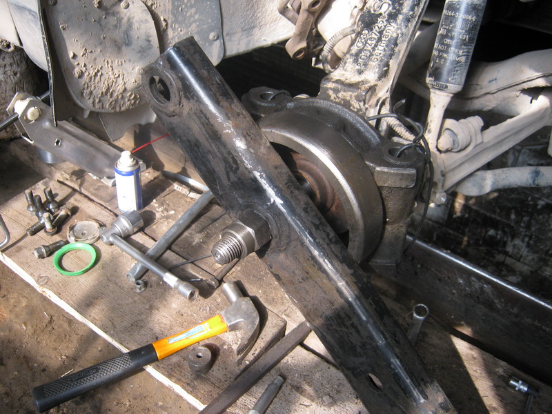

Как ясно из его руководства, ступицу с помощью двухлапого съемника, он не стягивает, а выталкивает, потому как для того чтобы ее снять таким съемником, нужно иметь опору по центру, а ее нет.
Имеющийся в наличии у меня съемник был достаточно массивен и приладить его с обратной стороны выходило плохо.
В итоге получилось даже, на мой взгляд, интереснее.

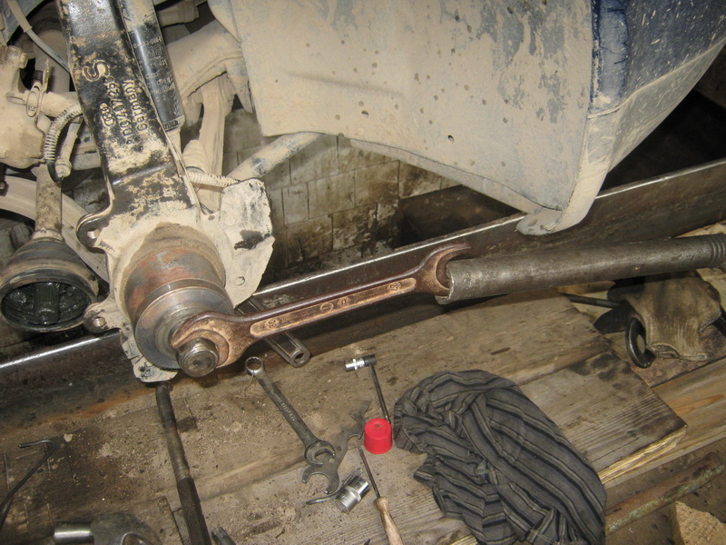

Крепко покумекав, было принято решение мастерить съемник на базе имеющегося для подшипника.
Нужно-то всего было, собрать стакан для ступицы.
Думаю в дальнейшем, такую штуку я изготовлю нормальную, так сказать фабрично-заводскую, а пока пришлось поскрести по сусекам.
В итоге были найдены два бугеля, кажется от тракторного редуктора, внешняя обойма большого подшипника и траверса от УРАЛа. Уф, можно и перекурить.
Вот они лежат, готовые к применению.
Еще очень даже подходящим оказался корпус от камазовского энергоаккумулятора, но вот только не нашлось чем сделать отверстие под болт в центре.
Все размеры подходят идеально.
Возможно, его и переделаю в дальнейшем.

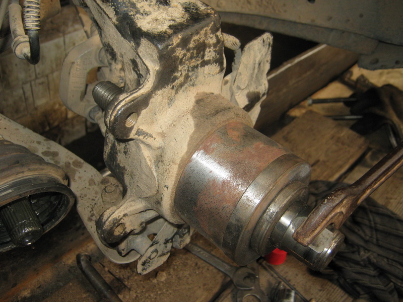

В сборе получилась вот такая приспособа:
Как видно на фотке, свободного места для хода ступицы, вполне достаточно.
С обратной стороны, головка болта идеально подошла по диаметру ступицы.
В принципе ступица сидит не очень сильно, ведь внутренняя обойма подшипника составная.
Ну а с таким приспособление проблем вообще не возникло. Крутим, крутим, крутим, вот она и выпала:

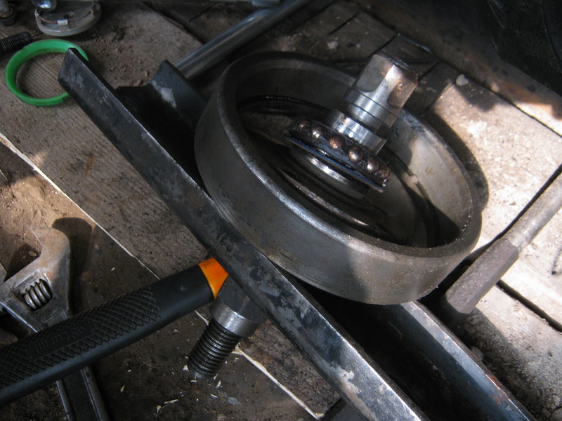

Дальше окончательно разбираемся с подшипником.

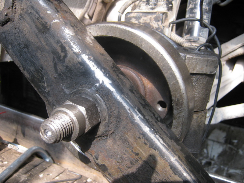

Снова собираем съемник, только теперь все более цивилизованно.
С внешней стороны ставится стакан и центрируется так, чтобы подшипник мог свободно в него выйти.
Сверху одевается крышка стакана и шайба.
С внутренней стороны под гайку ставится упорная шайба, которая упирается во внутреннюю обойму подшипника.

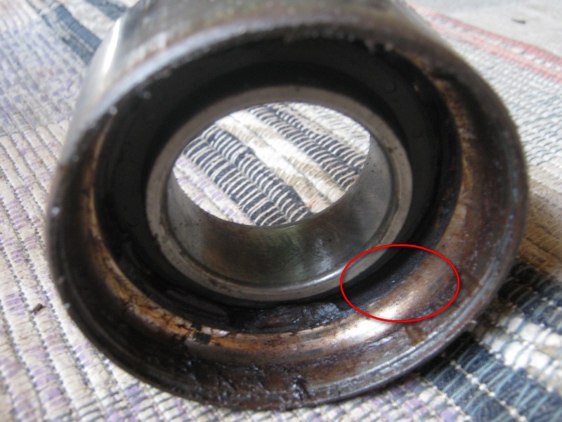

На внешней обойме есть прилив между рядами шариков, так что внутренняя обойма без внешней не вылезет.
Получается довольно привлекательная штуковина.
Крутим чем удобнее, у меня получилось крутить рожковым ключом с удлинителем.
Крутим не торопясь, после каждой затяжки снимем напряжение в деталях ударом молотка по болту съемника и поворотному кулаку.
В принципе,проблем не возникло, но шло тяжело. В итоге получаем подшипник висящем на болте съемника.

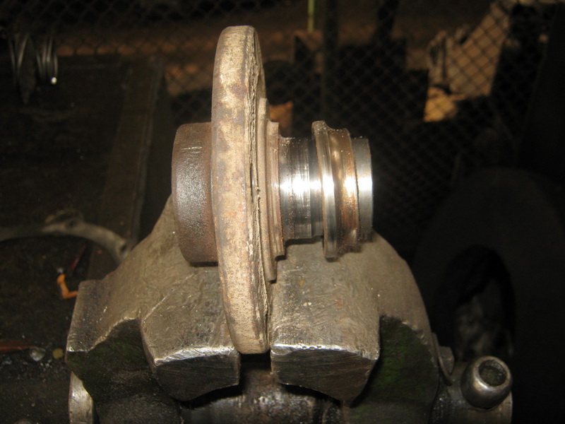

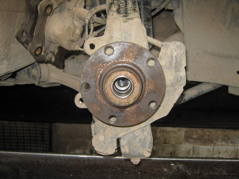

Теперь займемся частью внутренней обоймы, оставшейся на ступице.
Снять можно разными способами, в моем случае помогли тисы и большой ключ, за неимением зубила.
Несколько легких ударов по периметру обоймы и она в руках.
Стучим аккуратно, чтобы не повредить посадочное место.
Возможно, конечно, что обойма сниматься откажется, тогда придется подпиливать аккуратно болгаркой и раскалывать опять же зубилом.

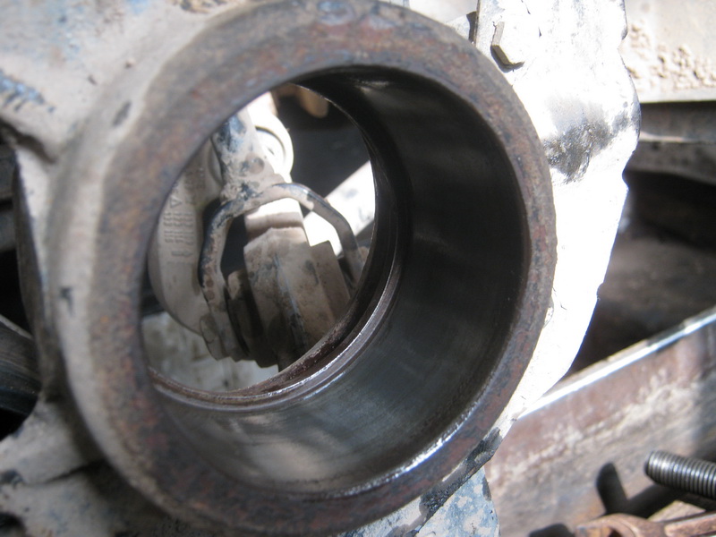

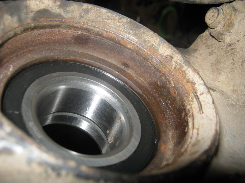

Теперь вернемся к поворотному кулаку.
Осматриваем посадочное место подшипника и тщательно зачищаем, что бы при установке ничего не мешалось.
Александр еще наносил специальную смазку, я же просто помазал маслицем, чтобы только немного была пленочка.

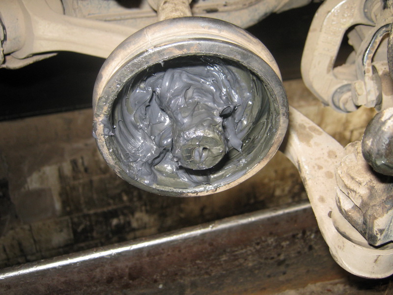

Закручиваем новый ступичный болт в ШРУС, чтобы смазку не выдавливало через отверстие, и один пакетик смазки из комплекта распределяем внутрь.
Надеваем новый чехол и выдавливаем второй пакетик смазки туда.
