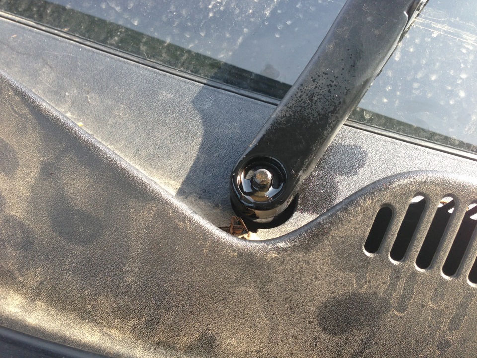

Поднимаем капот, и снимаем пластиковую заглушку в основании дворников.

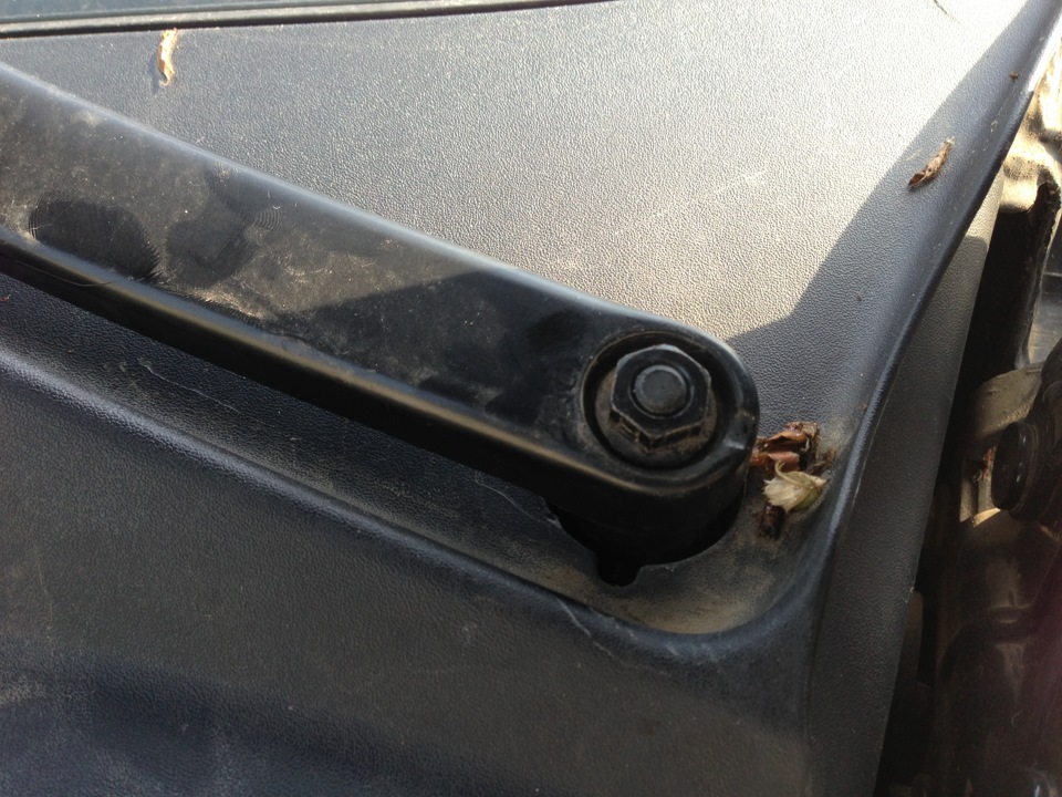

Откручиваем гайку (у меня затянуто было очень сильно, я использовал разводной ключ).
После надо сдернуть дворник вверх.
Вот тут меня ждал самый большой геморрой.
Дворники настолько прикипели к штырям, на которых они держаться (особенно правый), что никак не хотели слазить.
Я основательно залил всё ВД-шкой, покурил минут 15, и с великим трудом, используя толстую отвертку как рычаг мне удалось снять их.
Позже я понял, что левый (водительский) дворник снимать нет необходимости.

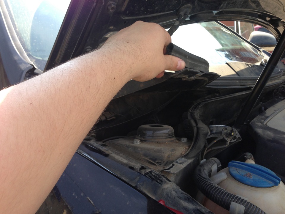

Далее снимаем защелки (4 штуки) со стороны двигателя, которые крепят жабо к кузову.
Это просто делается.
Приподнимаем жабо с правой стороны.

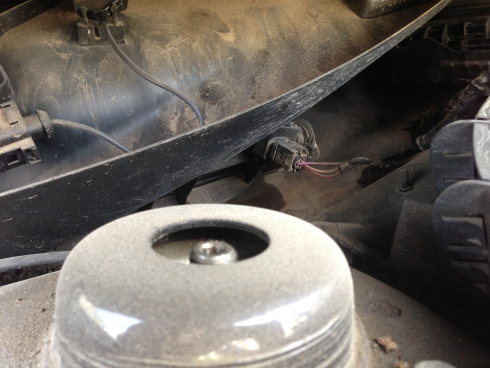

И вот он наш датчик, к которому подходят три провда.
Снимаем его, держится он на простом зажиме (когда возьмете новый датчик в руки, сразу будет понятно как он крепится).
Аккуратно снимаем клемму с него.
Заодно вытаскиваем из под жабо кучу перегноя (удобнее левой рукой), чтобы ничего не выросло под капотом
