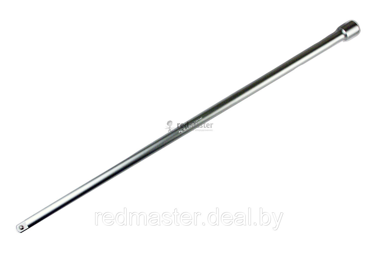

    Через длинный удлинитель обычно слушаешь каждый подшипник на заведённой и все сразу ясно ... Только смотри чтоб под ремень его не сунуть
    15.11.2014
    200
    Отправлено: 92
    Что за удлинитель?

    Цитата Сообщение от REI555 Посмотреть сообщение
    Что за удлинитель?
    Вот такая фтука

    А такую штуку вместо палок не судьба купить?
