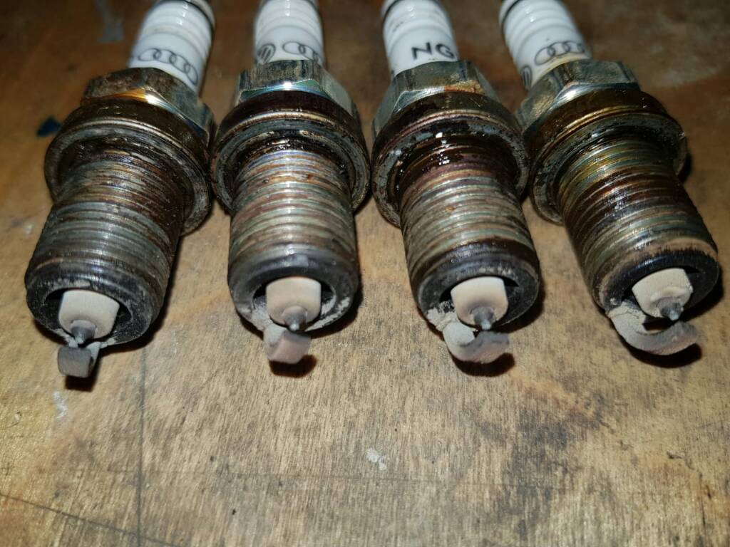

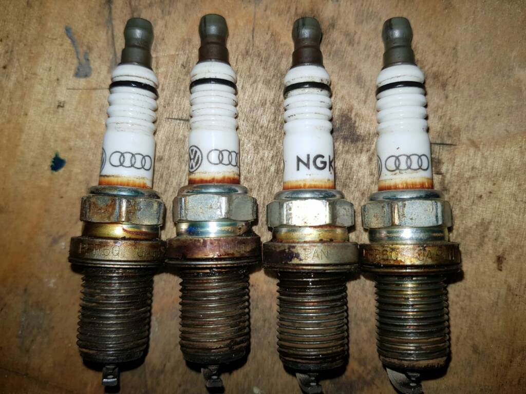

Нашёл пару фоток свечей,пробег их почти 40 тыс. Что по ним можно сказать? В 32 группе было адд около 0 мульт минус 3 гдето

в целом нужно смотреть машину , катать логи, по свечам в сумме с данными по расходу масла можно предположить что часть проблемы в закоксованности камеры сгорания, и наиболее вероятный источник МСК
остальное требует больше данных и ряда механических проверок
