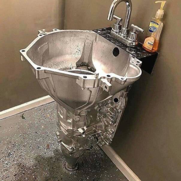

    Теперь свап раковины на АКПП можно замутить:
  6. #1066
    18.10.2010
    Живу в Оживляющем гараже
    14,792
    Получено: 1,657
    Отправлено: 972
    Vladimir_B5APT, уже думали над этим, нет технической возможности, разве что декоративного назначения будет.
