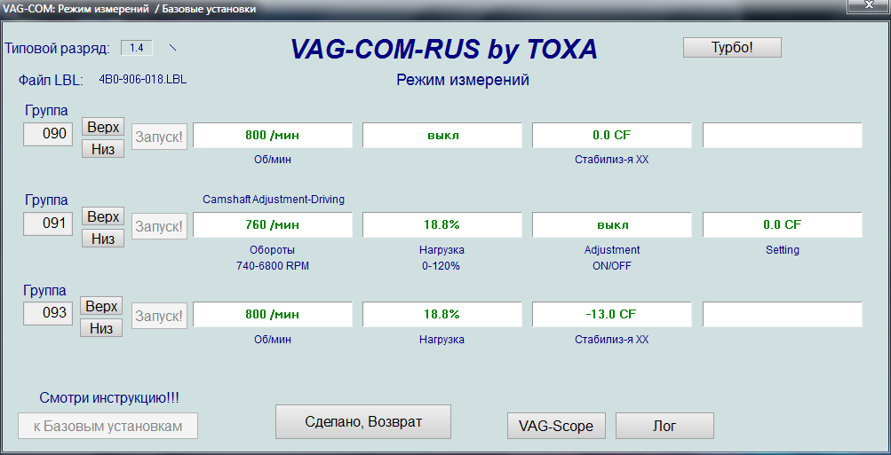

    Друзья добрый вечер)) Наконец то добрались руки до машины, посмотреть актуальные показания по ошибкам и 90-м группам.
    Напомню о нас: Тверь, 1.8Т, AWM, замена м/с колпачков 18.06.17, универсал, мкпп)).
    По жору масла все стабильно - существенно снизился, но на ноль не сошел. Предполагаю, что за 40-50ккм, китайская турбина HDE начала умирать.
    Проблема была в том, что где то в середине июля, загорелся чек с ошибкой 16727. Созвонившись с вами, были получены рекомендации по просмотру меток на шкивах КВ и РВ. Проверив метки, увидел, что шкив РВ стоит на ползуба-зуб влево, относительно отметки на гбц. Т.к. все это совпало с работой по замене вискомуфты и попутно промывкой радиаторов, решил перекинуть ремень на эти ползуба-зуб, повернув без свечей, аккуратно распредвал по часовой стрелке. Поставив ремень и натянув, метки ушли теперь вправо, на те же ползуба-зуб.. Заведя двигатель, удивился очень громко стучащим клапанам/или компенсаторам. Вернул ремень как было(зуб назад). После запуска, стуки еще были примерно минут 5-7, постепенно утихая. Ремень визуально без задиров и прочих косяков. Демпфер работает на 200%. После сборки, машина работает так же и едет как до этого ехала, но на ХХ и во время прогрева,к будто подтраивает и дергается. До замены мск, таких симптомов не было. Ремень менял примерно 38-40 тысяч назад и все это время, ошибок по G-40 не появлялось. Кстати, метки вмт на шкифу КВ соответствуют положению отвертки, вставленной в 1-й цилиндр. Уже всю голову сломал, что может быть. Походу придется снова к вам наведываться, что бы устранить данные косячки. Ну либо, с удовольствием выслушаю рекомендации тут, что еще можно глянуть)
    выкладываю инфу по ошибкам и скриншот групп.
    4 Найдены неисправности:17883 - Насос диагностики герметичности с-мы вентиляц.топл.бака:сбой в работе/нет сигнала P1475 - 001 - Превышен верхний предел - Спорадическая17978 - Блокирован блок управления двигателя P1570 - 008 - Неправдоподобный Сигнал - Спорадическая16825 - Система вентиляции топливного бака: снижение пропускной способности P0441 - 002 - Превышен нижний предел - Спорадическая16727 - Датчик положения распредвала=>датчик-G40: слишком высокий уровень сигнала P0343 - 001 - Превышен верхний предел - Спорадическая
