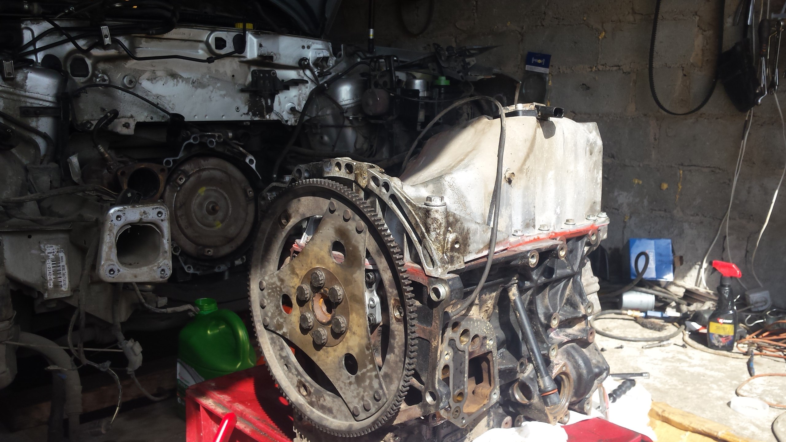

    Достали мы тут значит вал из двигателя ADR...
Размер: 115.1 КбНазвание: IMG_20170211_175520.jpg

    А че нормально,подумаешь клапан не открывался до конца)))))

    Клапана! Там три кулачка таких...

    Ну блин, шлифанули бы все в такой размер, че панику то наводить??

    И клапана подлиньше )))))
