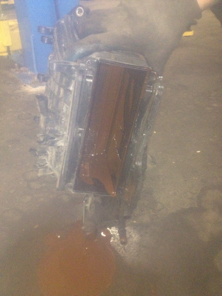

    Получено: 569
    че надо внедрять
    Рассчитываешь, что из мотора начнёт капать самогон?
  12. #572
    28.03.2014
    18,238
    Получено: 2,148
    Отправлено: 89
    prv21, ты опоздал... ваг уже внедрил давно... последствия водяного кулька во впускном коллекторе

    Вчера фотка чёт не прилепилась
  16. #576
    Диман! Это чего за хрень?

    Это понятно, просто ставиться этот радиатор, насколько я понимаю, как второй контур через термостат на случай перегрева.
    Магнитола походу

    Магнитола походу
    Кассета вытекла
  19. #579

    На сгущёнку похоже вареную )))
    Впускной коллектор это, внутри был радиатор.
