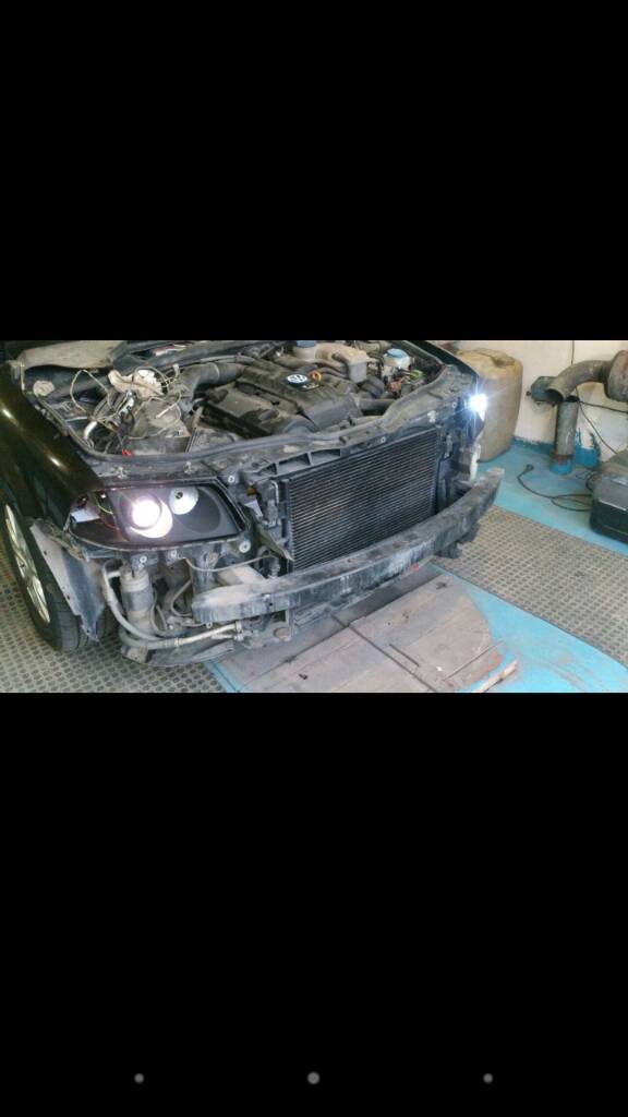

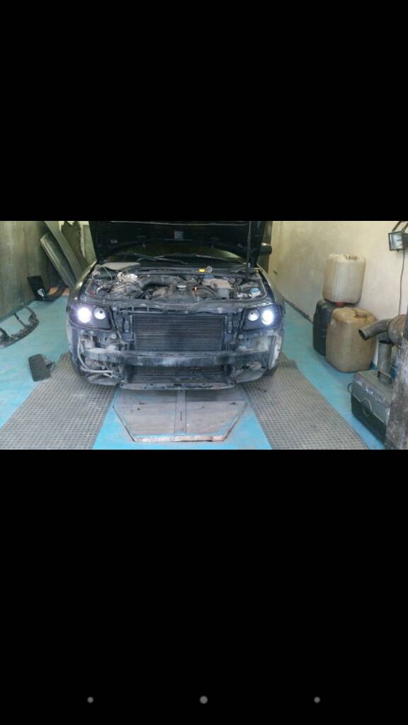

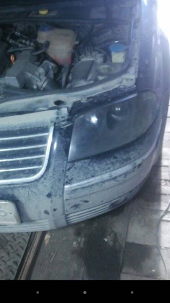

    Phaeton Аватар для Ragim
    05.02.2012
    Когалым
    3,098
    Получено: 355
    Отправлено: 351
    Цитата Сообщение от Sanchis2007 Посмотреть сообщение
    Чёт я сомневаюсь что они светят. и ценник нехилый 10к за пару...хотелось бы в пятак уложиться.
    Скинь полное название..где и почём-брал. Какие крепления переделывал?
    Давай посмотрим.
    Линзы sho me 330 2,5 дюйма на али брал. Обошлось с лампами в 3000р.
    Как какие крепления? Линзу то надо как -то крепить в фаре))) крепления вырезаются из жесткой жестянки полосками. К сожалению фото процесса изготовления и установки не сохранил.
    Вот видосики
    https://youtu.be/tsVVe2THTSY
    https://youtu.be/6-gwKlcgTbo
    https://youtu.be/NRrjxk9dXAU
    Вот как она выглядит в фаре
    Кстати, не советую никому depo, ужасно светят. Кореш на свой пассат купил depo, но как увидел как светят мои линзы, сразу заказал такие же линзы и достал старые фары с кладовой. Ему тоже поставили эти линзы, заодно покрасили маски в черный мат, отполировали стекла и закатали в защитную пленку, доволен как слон. Депо теперь продает. Кому надо стукнитесь в личку.
