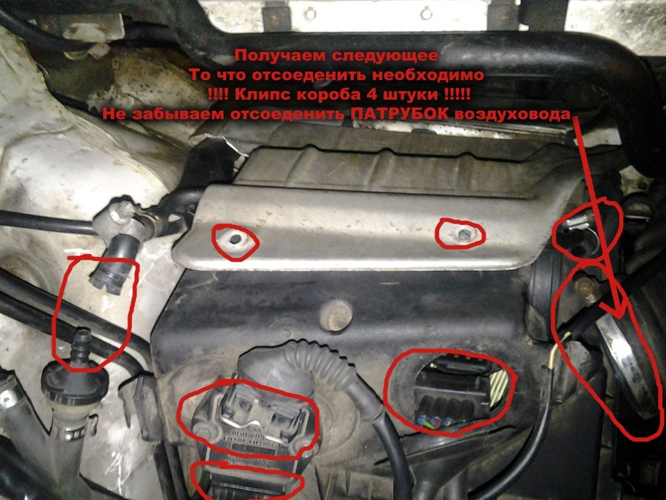

Детальку забрал вечером.
Нужно ставить.

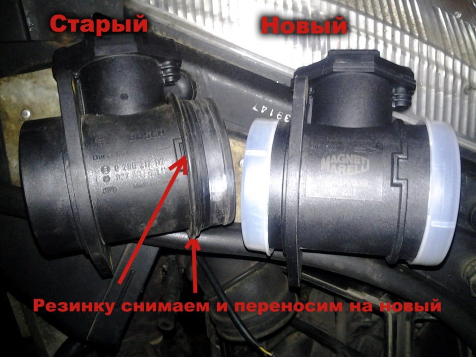

Производитель Magnet Marelli.
Операция несложная, но подробный отчет не помешает.
Далее фотоотчёт

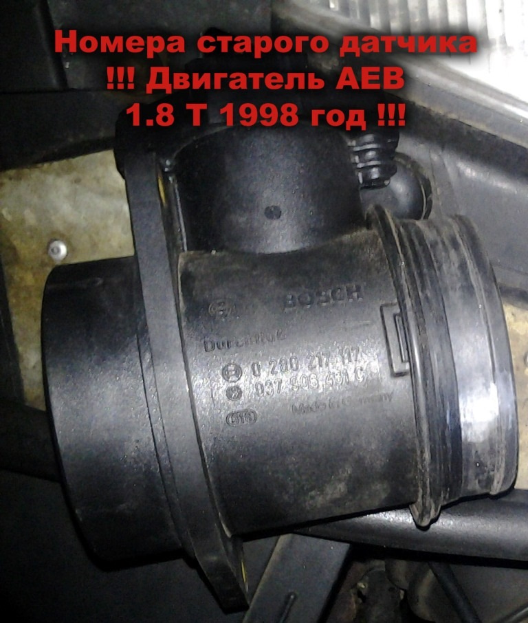

датчик расхода воздуха ДМРВ для Passat B5 1.8T, двигатель AEB
Собственно говоря коробка с каталожным номером.

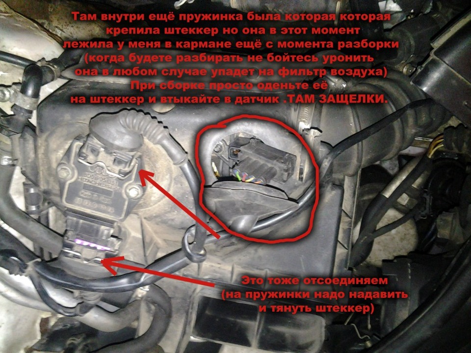

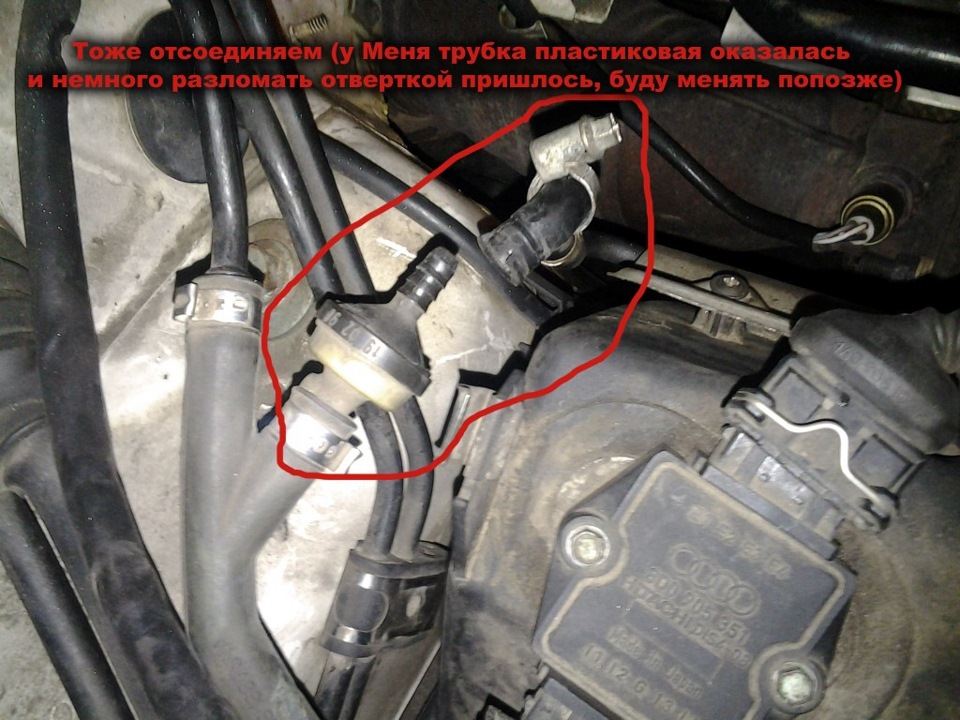

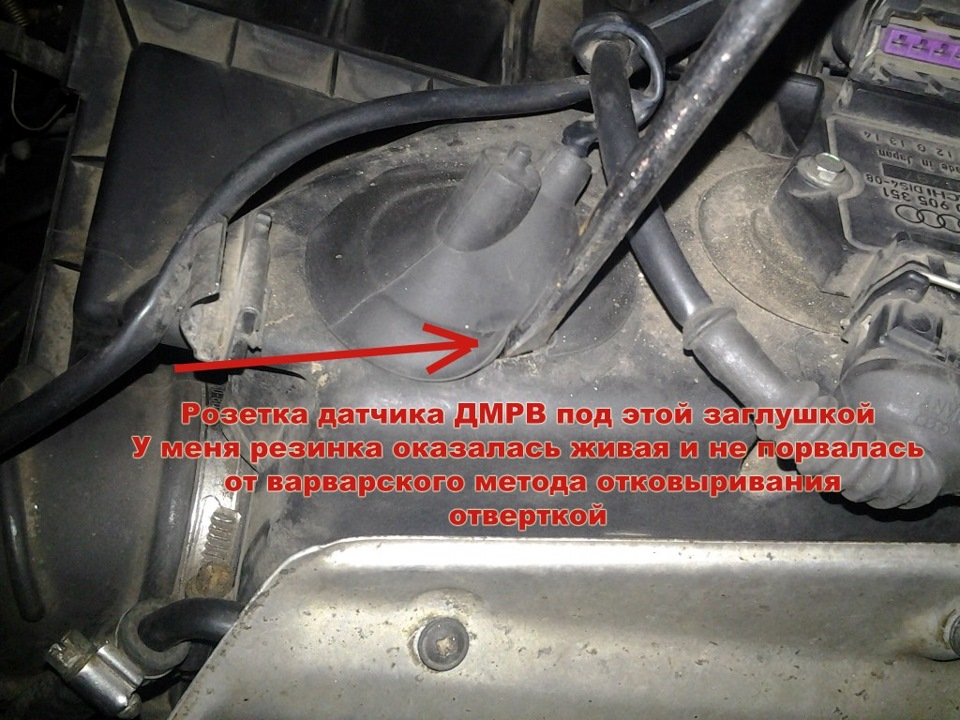

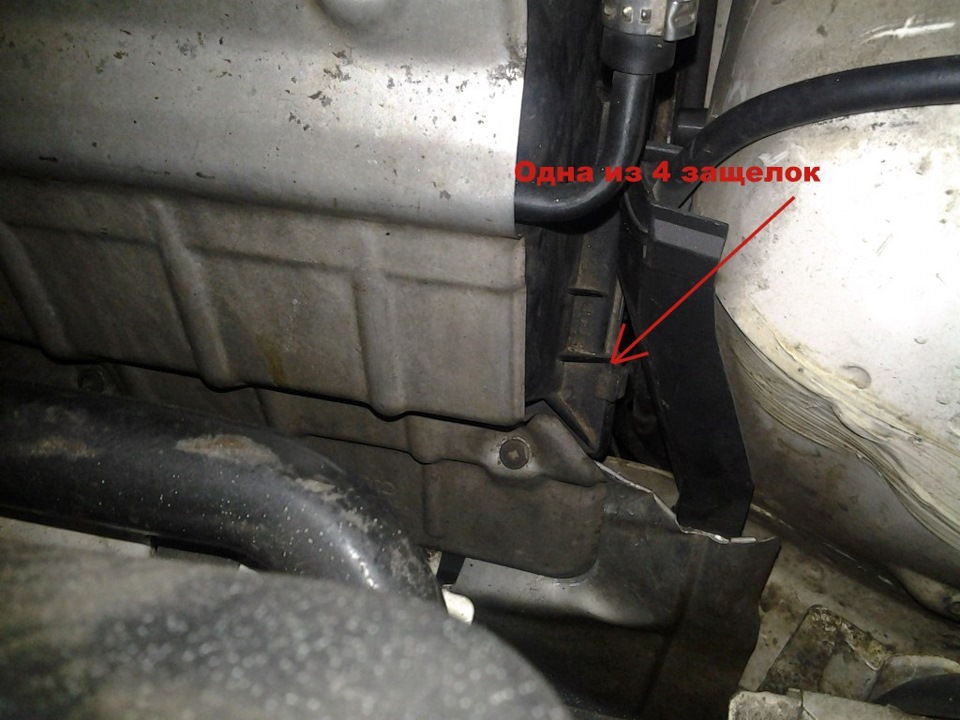

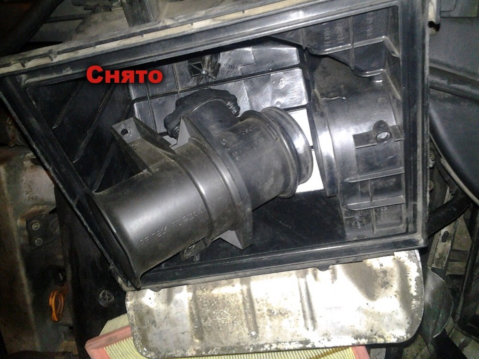

Собираем в обратном порядке .
У меня ушло на разборку примерно 15 минут.
И на сборку ещё 20 минут.

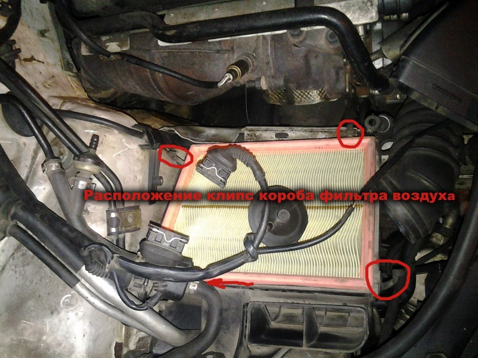

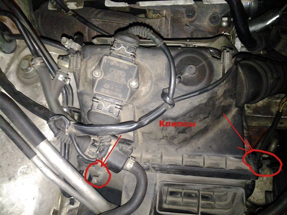

Ровно ставим короб на место, без перекосов, иначе будет подсос воздуха.
Крепим все клипсы, не забываем про патрубок фильтра воздуха.
Будет подсос, будет заводиться и сразу глохнуть!
