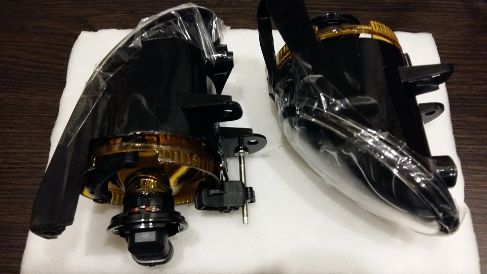

Попали ко мне в руки вот такие птфки.
Сами ПТФ, блок розжига такой же, но Митцуми

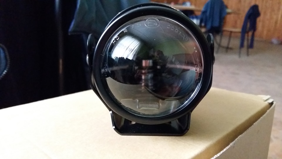

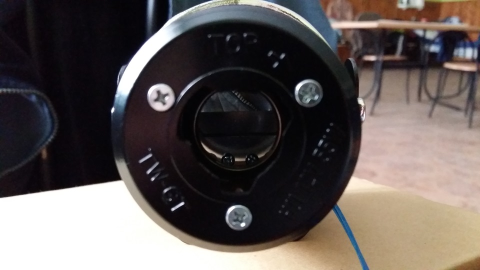

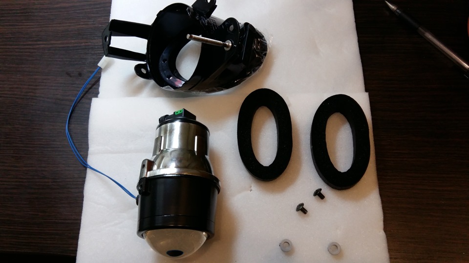

Про сами бимодули.
Сами модули неплохого качества, полностью герметичны от влаги, что упрощает защиту от их загрязнения, цоколь лампы Н11, СТГ ровная (шторка ровная), диаметр линзы 64 мм, шторка дальнего света проводка имеет на конце штекер для подключения отключения шторки, что удобно очень при демонтаже туманок.

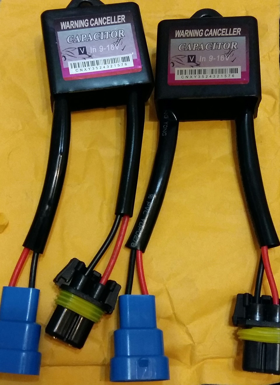

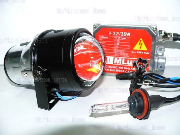

Так как остался ксенон от моего бывшего Тура с туманок — блоки розжига Митцуми 35Вт и лампы Галакси 4300К 35Вт Н11, поставил этот комплект, единственное что докупил на Али это обманки,
обманки

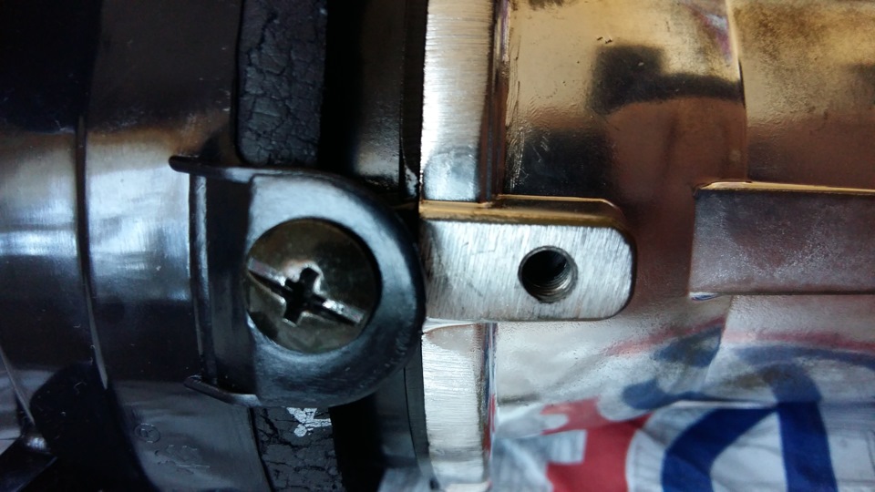

Берём донора туманки, снимаем сам отражатель, у нас остаётся корпус со стеклом, в него вставляем этот модуль, но перед тем как вставить сам бимодуль, на чёрный сектор корпуса модуля одеваем уплотнительное кольцо, в моём случае квадратного сечения, рекомендую круглого сечения из мягкой резины, чтобы модуль опускался вверх вниз без усилий, я особо то не искал, нашёл что было в хозяйстве под рукой, если всё получится потом переделаю.
уплотнительные кольца

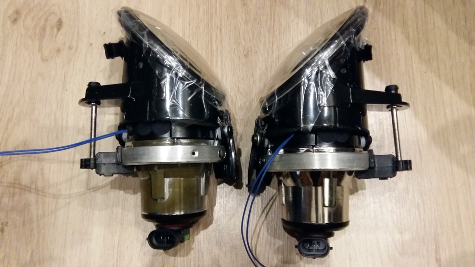

Вставил модуль во внутрь туманки донора, закрепил двумя болтами через отверстия ушей где вставляется корпус отражателя который я снял, болты подобрал таким образом, чтобы он уперся внутри при этом не зажав корпус бимодуля и корпус донора туманки.
место крепления бимодуля к корпусу донора

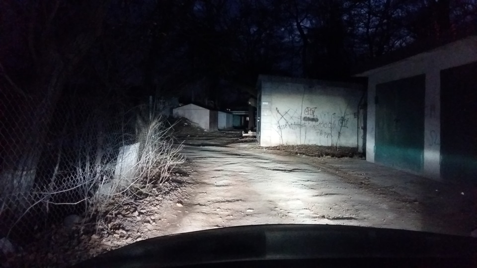

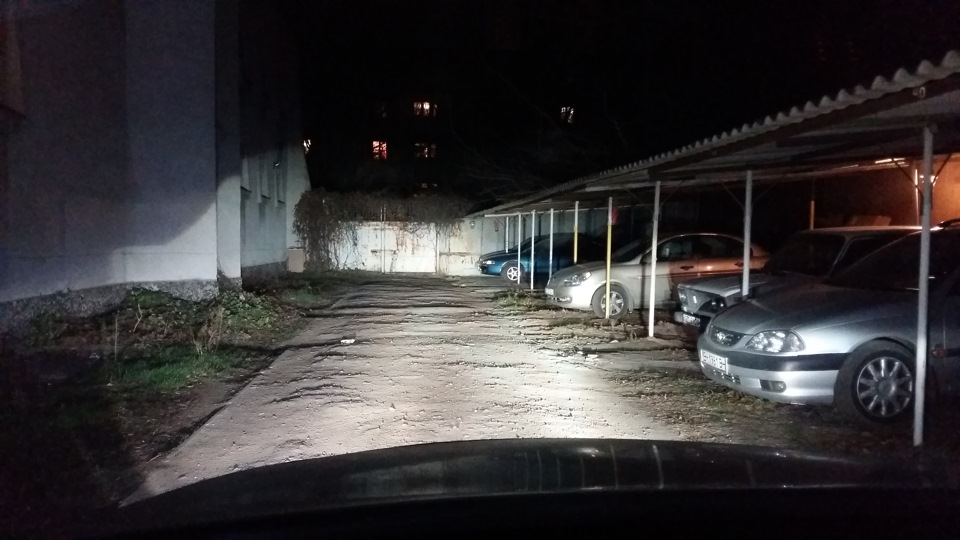

Первые впечатления от новых туманок такие, что свет основных фар просто курит в сторонке, можно ездить только на одних туманках, но согласно правил ПДД использование туманок без основного света нельзя.
Свет просто пипец!
В живую глазами смотрится просто огонь!
Теперь о самом главном, данные туманки не слепят, повторяю НЕ СЛЕПЯТ, проверенно!

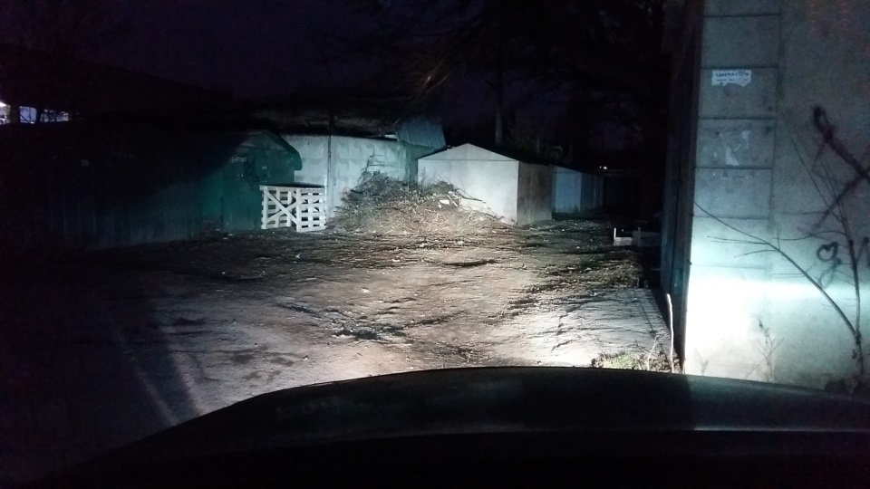

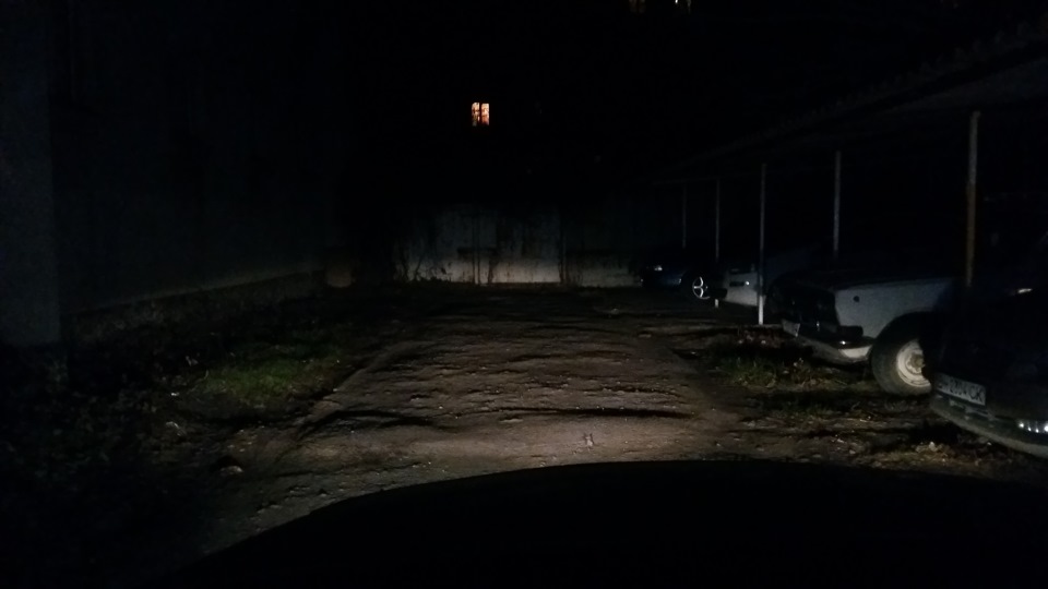

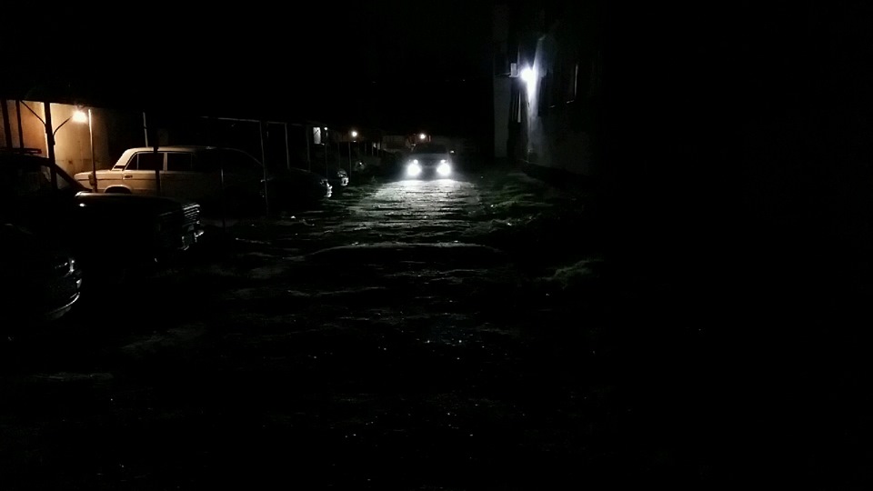

было, стояли стоковые птф

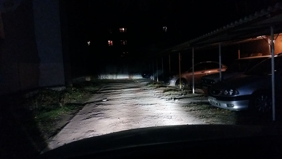

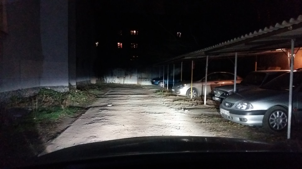

только новые ПТФ
новые птф + ближний основной

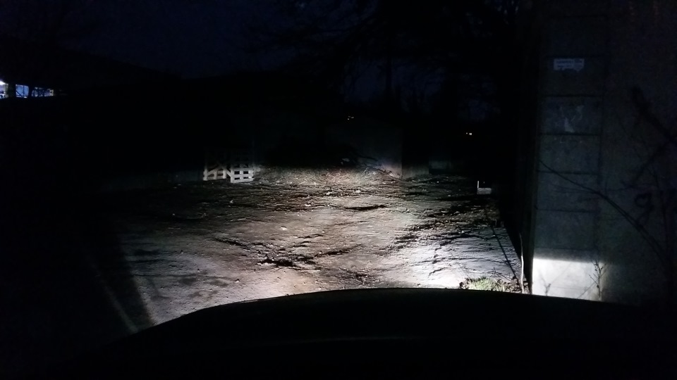

четыре дальних — дальний новых ПТФ + дальний основной
только птф
дальний ПТФ + дальний основной
только ПТФ

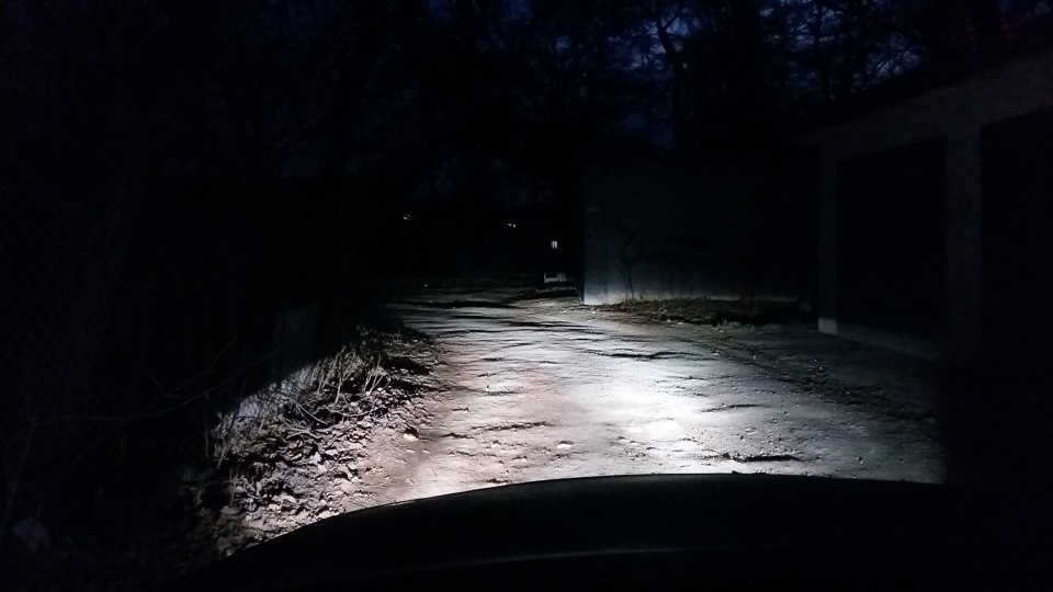

НЕ СЛЕПЯТ!
