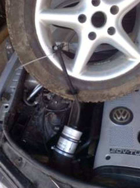

    Попробовал всё это сделать. Может вы путаете с каким-нибудь другим Пассатом, в движком 1.6 например? У меня 1.8 турбо, AWM, подобраться вообще нереально, ни снизу, ни сверху. Подал воздух, вроде откуда-то травит, но откуда совершенно непонятно, сверху слышно немного, снизу вообще нет. Пробовал дым от сигареты запустить, но тоже ничего не видно, туда даже руку просунуть не получается, и фонарик маленький. А найти утечку вообще нереально. Неужели без разбирания морды реально там что-то увидеть?

    aracks, опрессовка вот:
    давление в запаске 0.9-1.1 атм - и ищи внимательно утечку воздуха, там не так уж и сложно на самом деле...
    наиболее вероятные места: сама "гусеница" -это куда вставляешь бензофильтр, все соединения по ходу до кулера, сам кулер, соединения кулер-ДЗ... под коллектором и вокруг блока - система ВКГ, чуть сложнее найти, но ненамного.

    Бесплатный совет...
    В штуцер фильтра, который попадет внутрь патрубка, вставь закуренную сигарету. Будешь надувать- дым пойдет внутрь и по нему можно вычислить утечку.
    С колесом конечно хорошо, но из колеса пойдет слишком слабый объем воздуха через золотник и большую утечку обнаружить будет трудно, ибо звука выходящего воздуха не услышишь. Я бы начал с надувания ртом.
    Нужен помощник. Один дует, другой слушает/ осматривает.
    Чаще всего сильные утечки - интеркулер и пластиковые патрубки ВКГ. Пластиковая трубка щупа.
    Реально больше не знаю чем помочь. По моему всё разжевано донельзя.
    Разве что подключить промышленный компрессор, дабы подать побольше воздуха, тогда и утечку найти будет легче. Если есть дыра, то бояться, что что- то там разорвет, не надо. Ибо давление не образуется.
