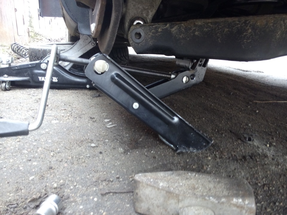

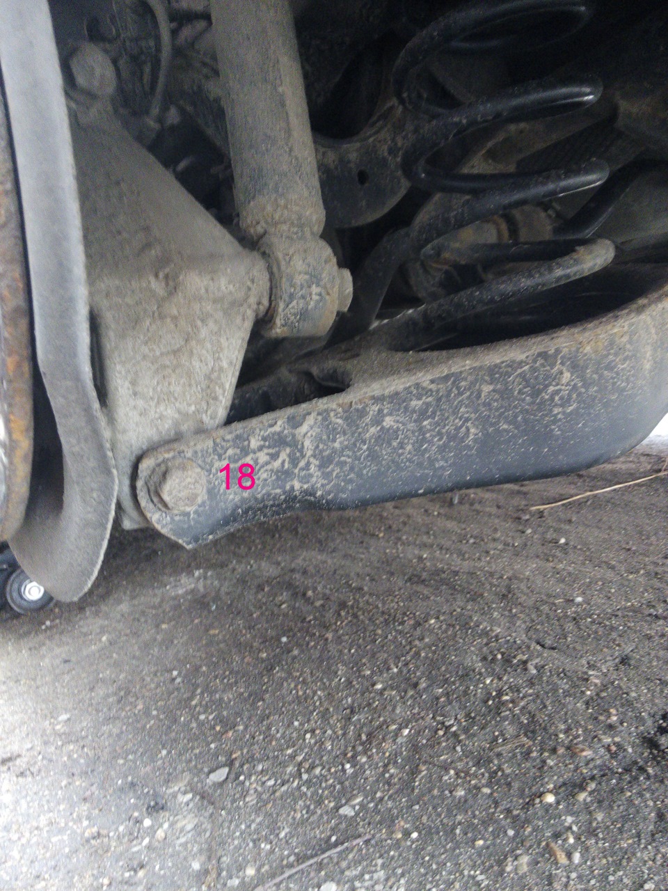

Мне потребовались только два домкрата и два ключа на 18.

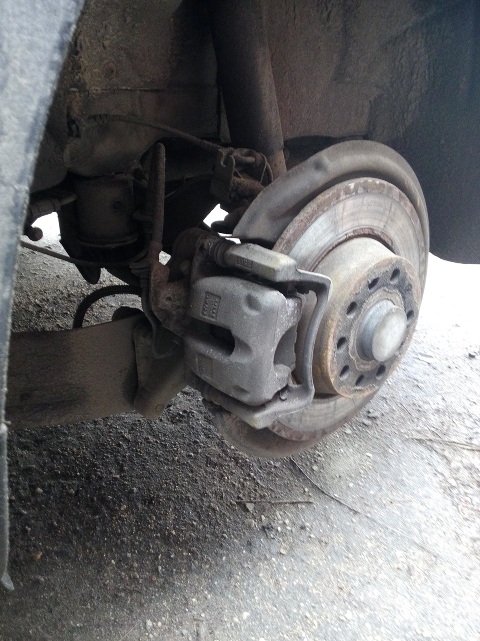

Снял заднее колесо предварительно поддомкратив

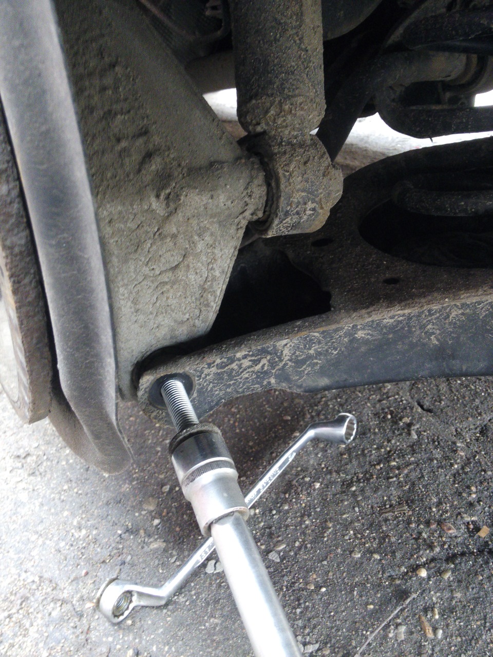

Открутил болт на 18 держа с другой стороны гайку на 18

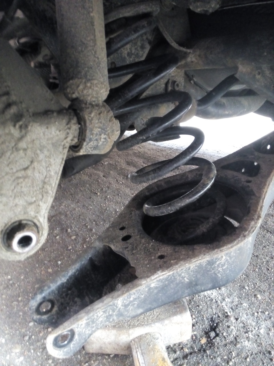

Болт нижнего рычага просто выкручивается до конца. Будьте осторожны, в конце пружина отстреливает нижний рычаг!

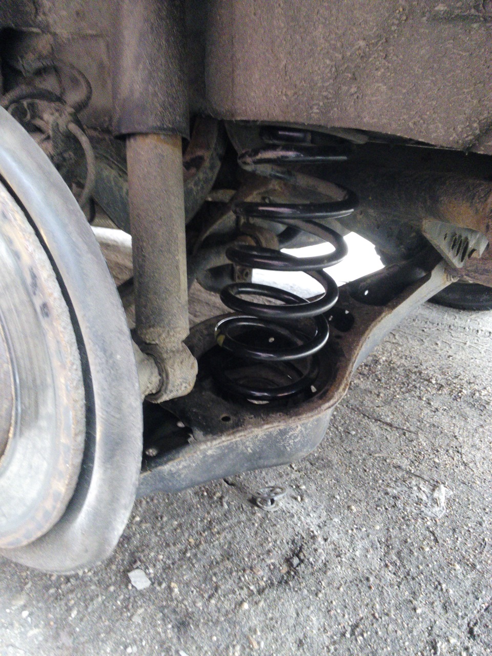

Пружина вынута!

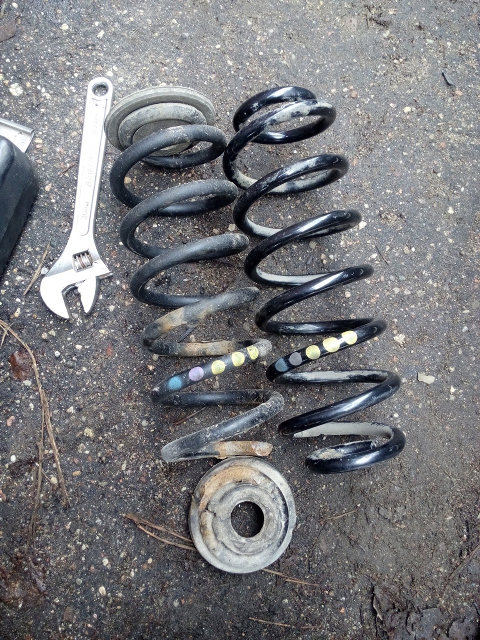

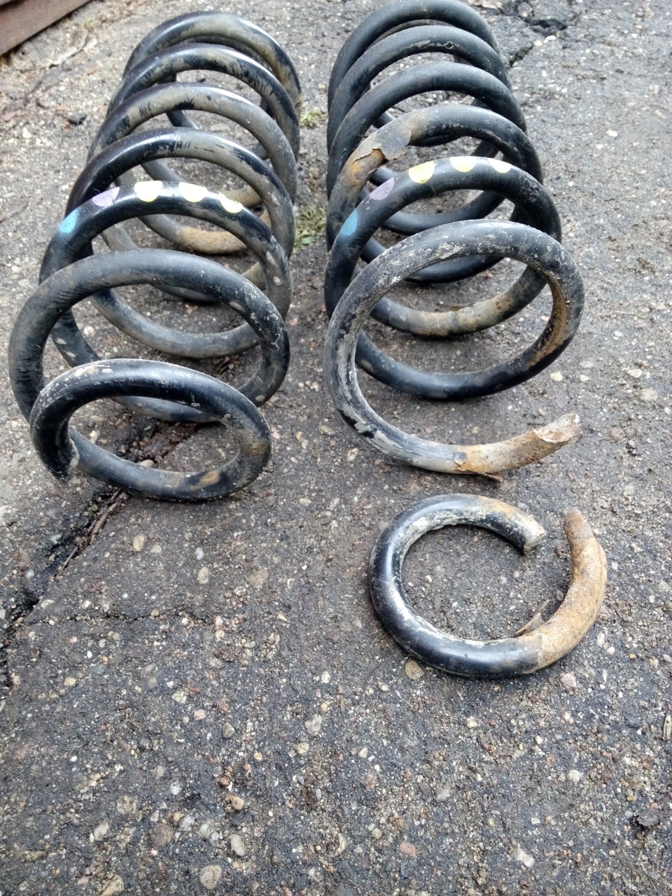

Оказалась она обломана.

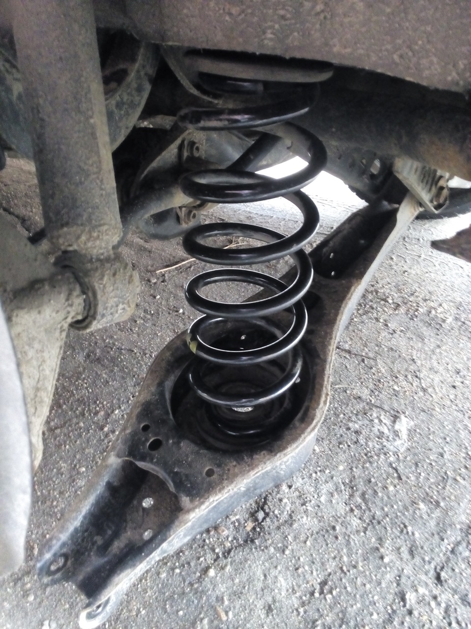

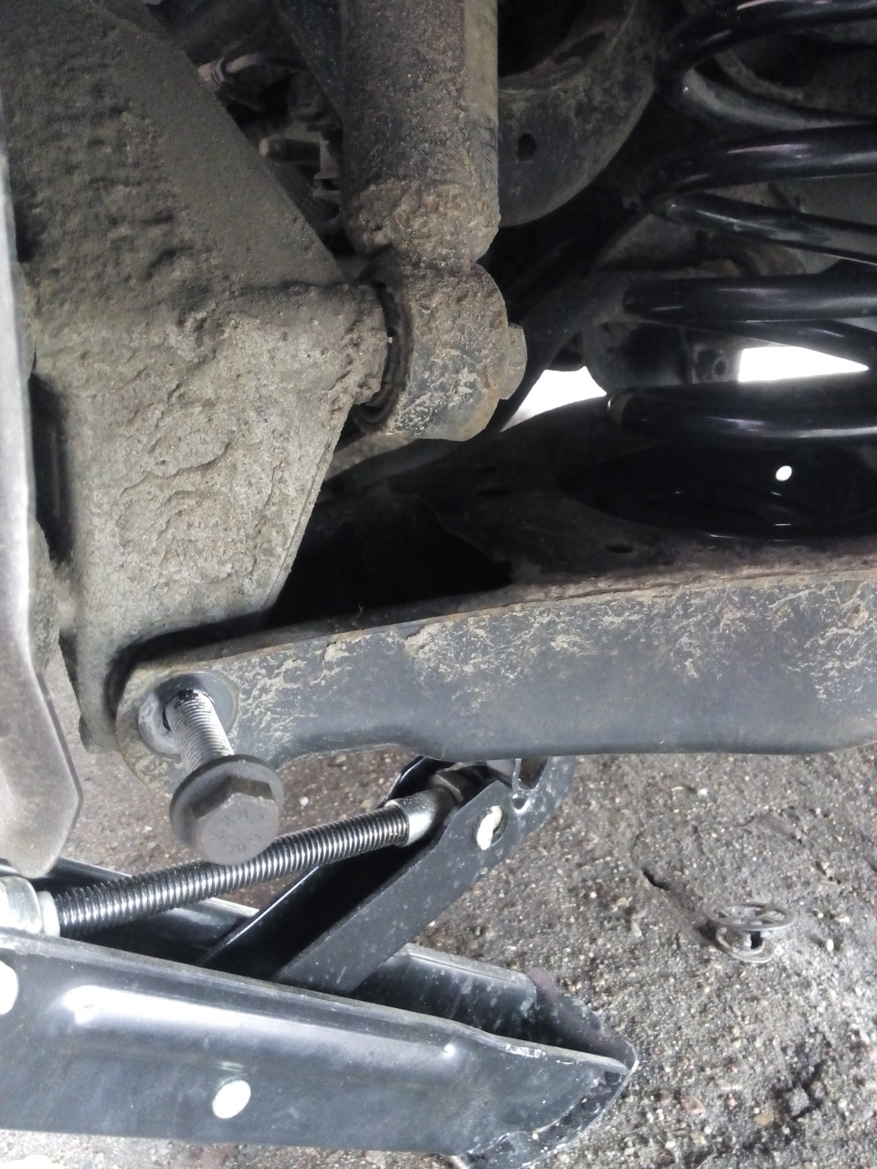

Заставляем новую пружину в подушки и…
… здесь нам пригодится второй домкрат. Им поднимаем наш нижний рычаг и тем самым сжимаем пружину.
И попадаем болтом в свое посадочное место и закручиваем. По элзе гайку требуется заменить
Пружина на месте

Итого: на одной стороне обломан виток на пружине, на другой — пол витка.
Пружины нашел даже с такими же метками как и стояли))))
