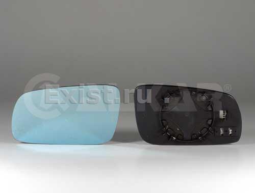

    Цитата Сообщение от DiVi Посмотреть сообщение
    а обычные разве не антибликовые

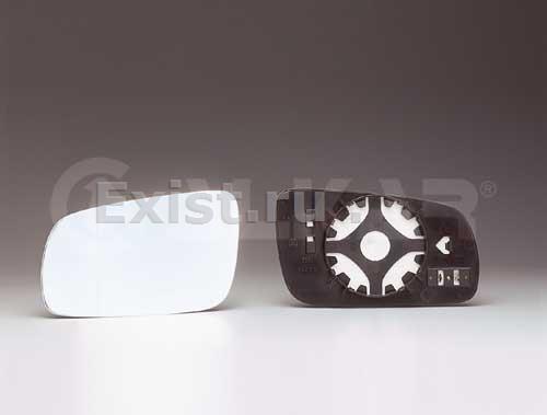

    На моем штатно стояли обычные стекляшки, вот такие (см. ниже), никакого антибликового эффекта не было и в помине. Свет сзади идущих авто слепил ужасно, всё равно что стоя в темноте перед зеркалом посветить в него фонариком.
    сейчас стоят такие, свет сзади идущих авто отражается как-будто через тонировку, видно все четко и при этом ни грамма не слепит
    , чтобы при попадании света позади идущих машин, они немного темнели как салонное.
    Это все на авдотьях жирных было и есть. Если мне память не изменяет чаще всего на америкосах они были.
