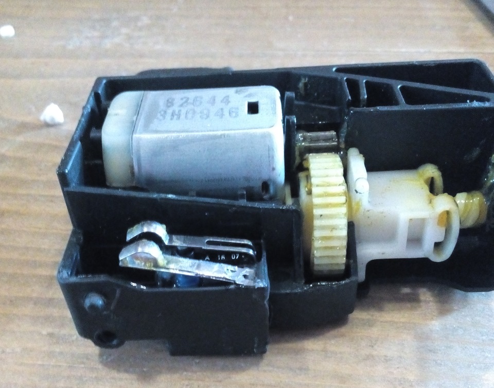

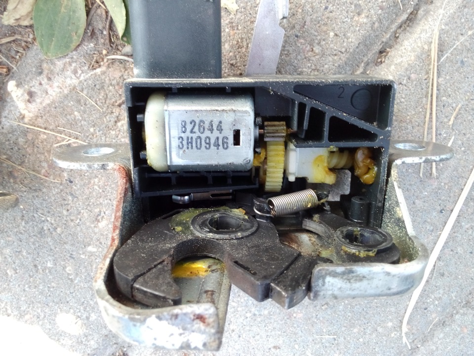

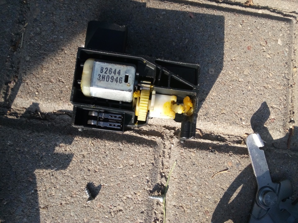

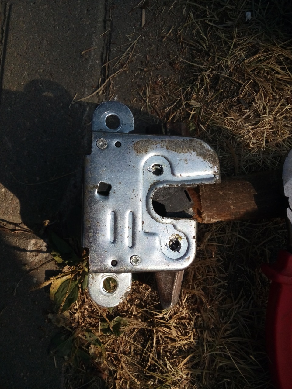

Снимаю с крышки сам замок, крышку открываю вручную из салона
и высверливаю заклепки.
Вижу два микрика и мотор
скручиваю с корпуса электросборку

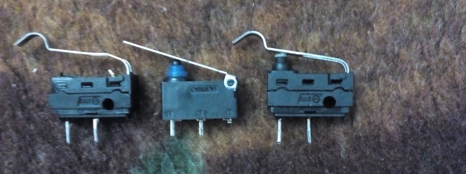

при прозвонке сдох один микрик, который, отвечает за мотор, второй за концевик, который посылает сигнал на приборку, и моторчик
микрик

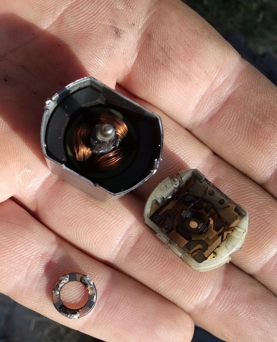

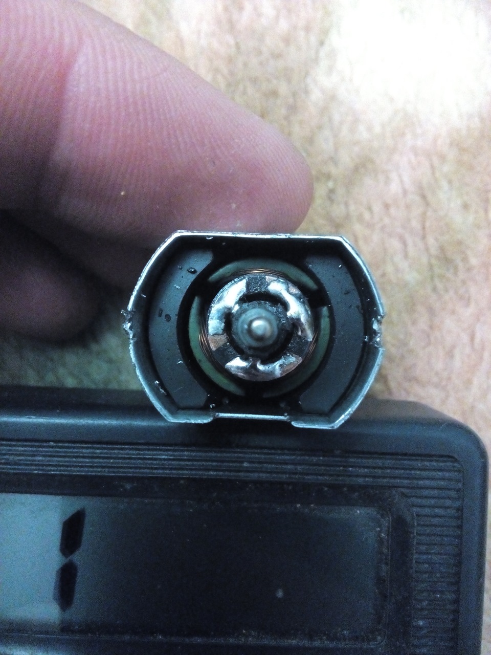

сорвало пластину с якоря и он дымил

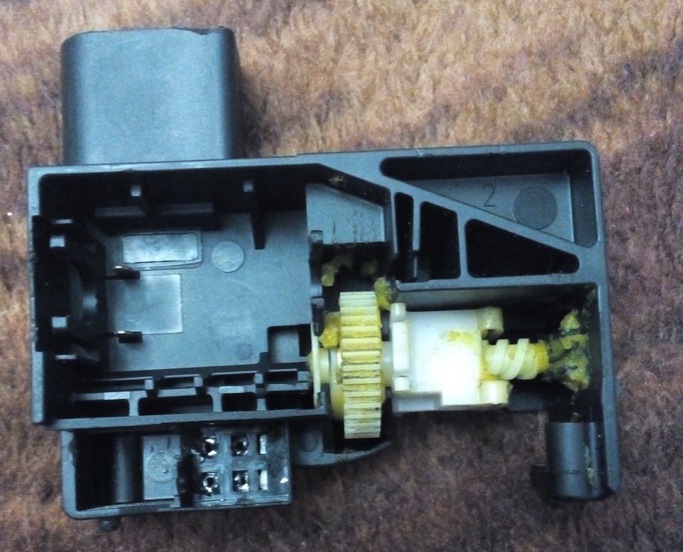

Микрики я выпаял и точно такого не нашел, только похожий (я нашел такой — микропереключатель D2HW-A221D)
выпаяные микрики
микрики

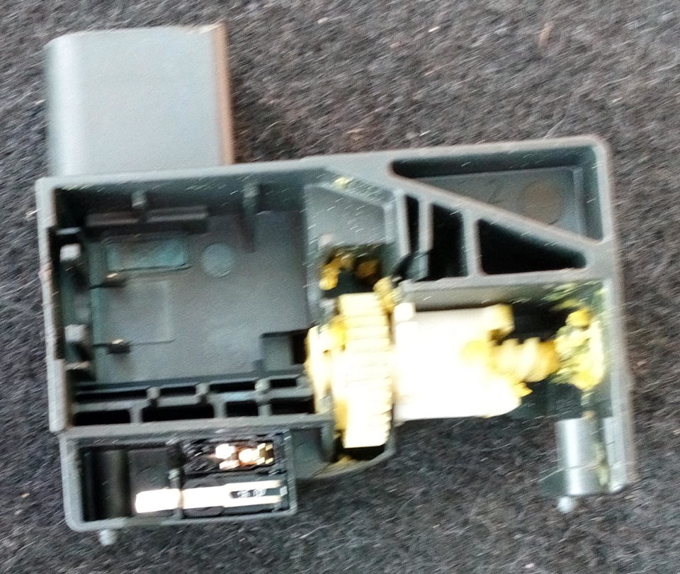

моторчик запаял
и микрики тоже

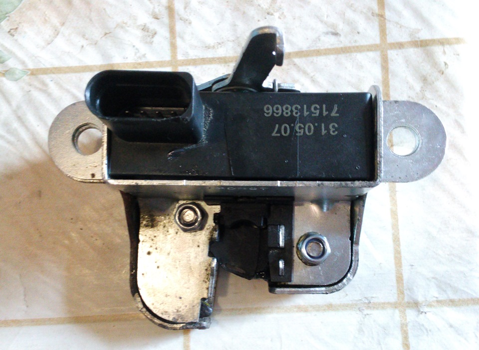

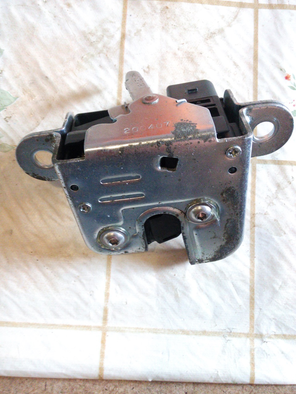

Все собрал. Поставил.
Пока все работает)))))
Цена вопроса: $3
