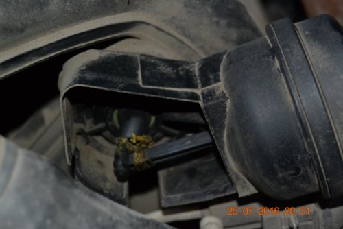

    Всем привет!
    КУплю целый и рабочий клапан.
    На моем какой то колхоз с веревочками, резиночками ))
    Короче тупит при троганьи.
    Снял сегодня крышечку защитную, которая сбоку клапана и увидел ахтунг ))

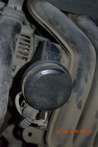

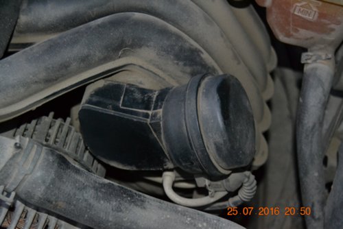

    У меня вот такой!

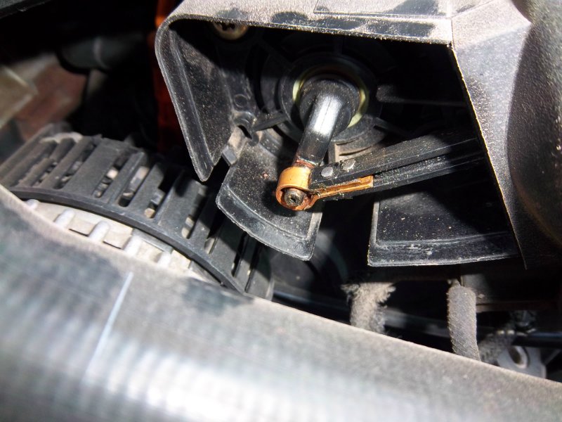

    А у меня вот такой!))

    Намёк понял! Буду снимать ремонтировать.
    Passat Аватар для martwall
    24.12.2011
    г. Нижний Новгород
    1,547
    Спасибо +
    Получено: 63
    Отправлено: 108
    Края пластины завальцуй немного, чтобы не соскочила с шарика. Удачи!))
