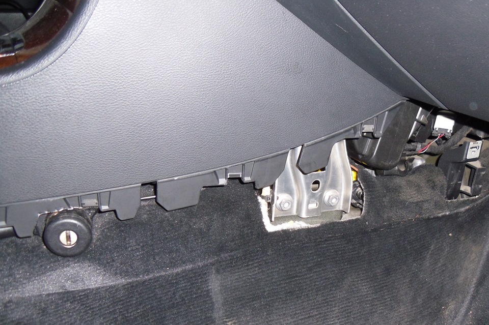

1. Скидываем боковую накладку центрального туннеля:
Снята
2. Открутив два пластмассовых болта, крепещих пенопласт, снимаем его
Сняли

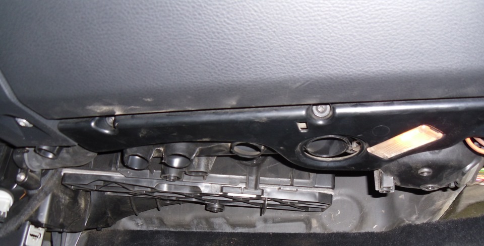

3. Откручиваем 3 болта снизу крышки бардачка.
Открываем бардачек и откручиваем еще 4 болта его клепления (один под заглушкой справа) и вынимаем его.
Так же необходимо отключить шланг подходящий к ящику.
ВНИМАНИЕ: При отключении клеммы от переключателя подушки безопасности загорится ошибка! Гасится VAG-COMом
Выложили
