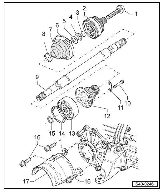

Всем привет!Вопрос к знатокам-можно ли заменить внутренний ШРУС (правый) , не вытаскивая весь привод? Сомнения возникли в связи с ограниченным пространством между валом привода и подрамником
VW Variant B5+ 1.8T AWT 2001г

Можно.Только нужно отсоединить нижний рычаг.

Если хочешь заняться мазохизмом то можешь попробовать![]()

Если сама цель это сделать, то пробуй... удобнее, быстрее и качественнее, сделать замену на снятом приводном валу![]()
