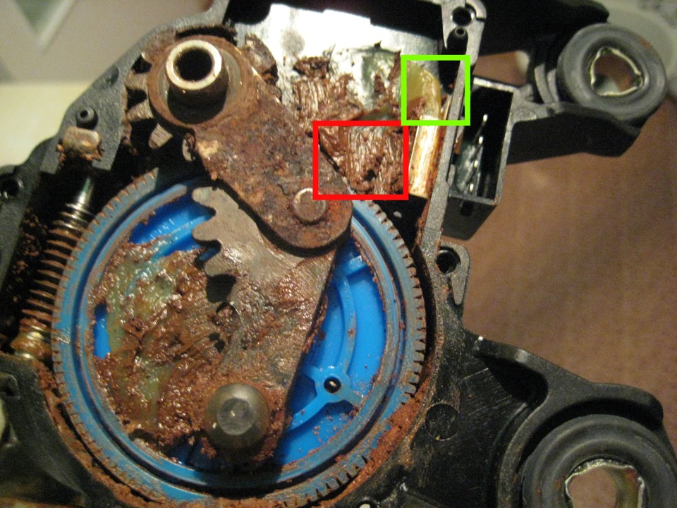

Теперь большая часть омывающей жидкости попадает не на стекло а в редуктор двигателя стеклоочистителя
Выглядит он от этого хреново)))
Выделено то, как выглядела смазка до и после воздействия "омывайкой", а также очаги коррозии.

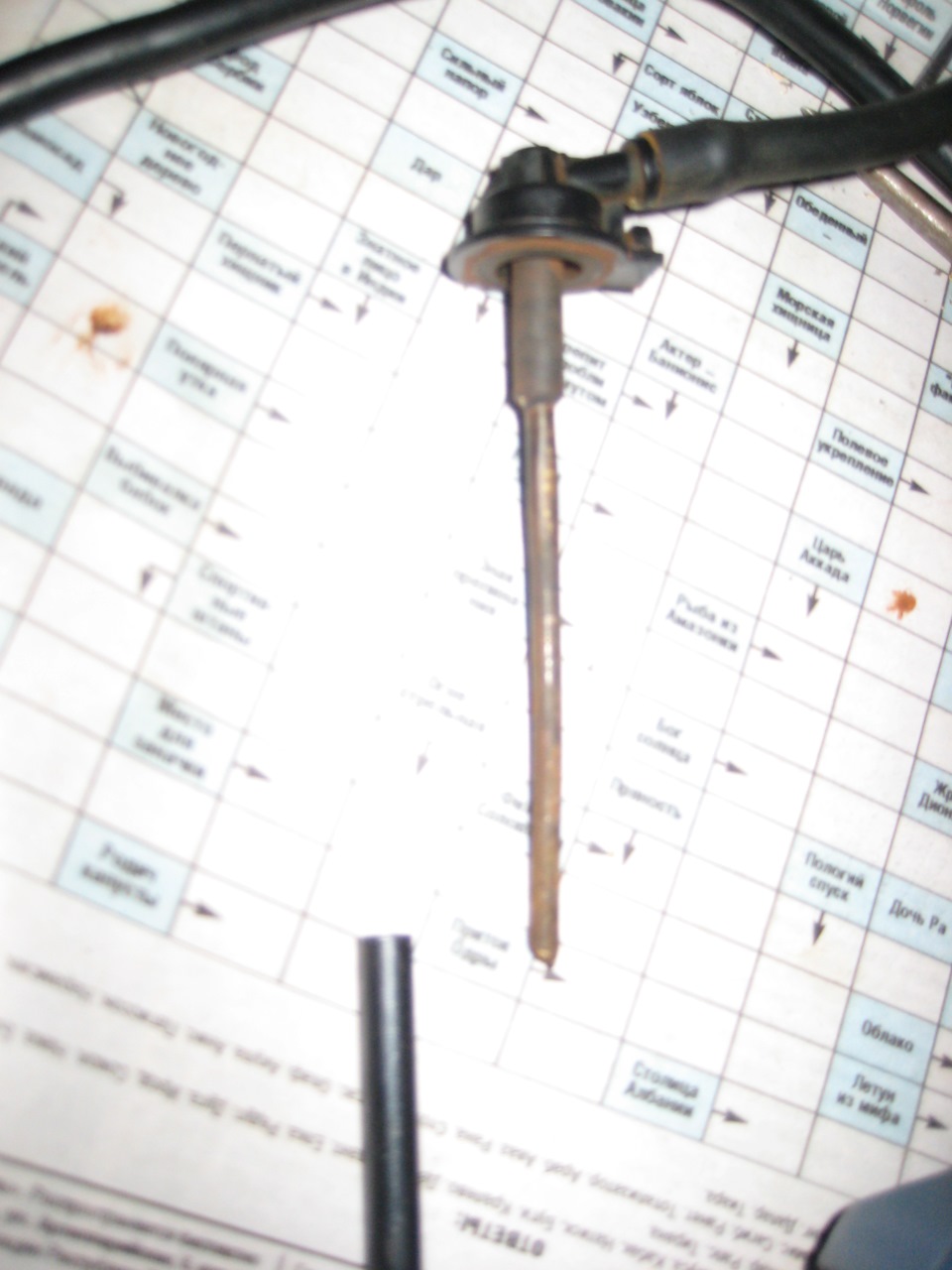

Родная трубка из меди, внешний диаметр 3.2мм.

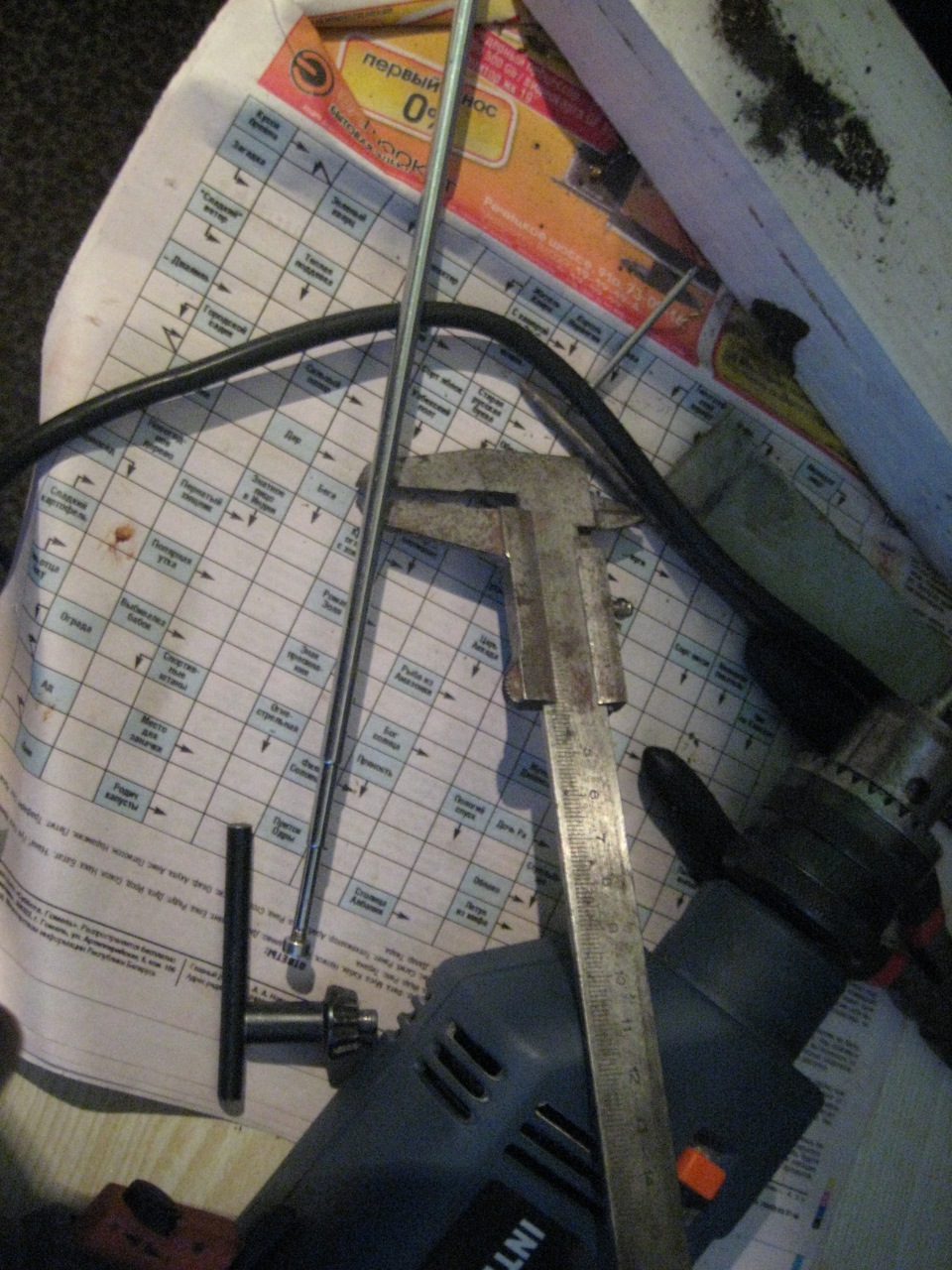

На блошином рынке за 0,5 бакса найдена телескопическая антенна от непонятно чего, одна из трубок которой была именно такого диаметра.
Правда большинство трубок 3мм… только одна была нужного нам диаметра 3,2мм…

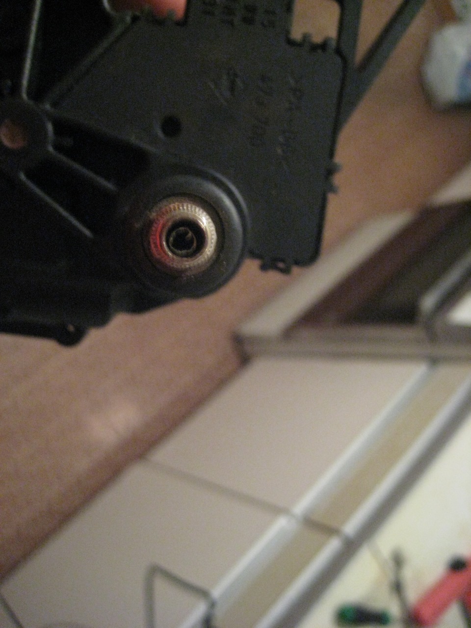

Далее берём сверло диаметра 5.5 и высверливаем старую трубку из вала (того на который одевается привод дворника)
Вот сколько там гадости было

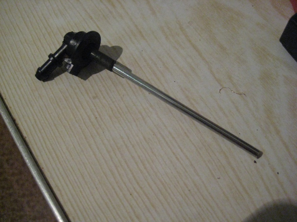

Далее вставляем трубку от антенны в штуцер.
Встаёт с натягом, так как она такого же диаметра как родная…
Для надёжности герметизируем клеем или герметиком.
Примеряем по месту длину, лишнее отрезаем.
Получаем следующее:

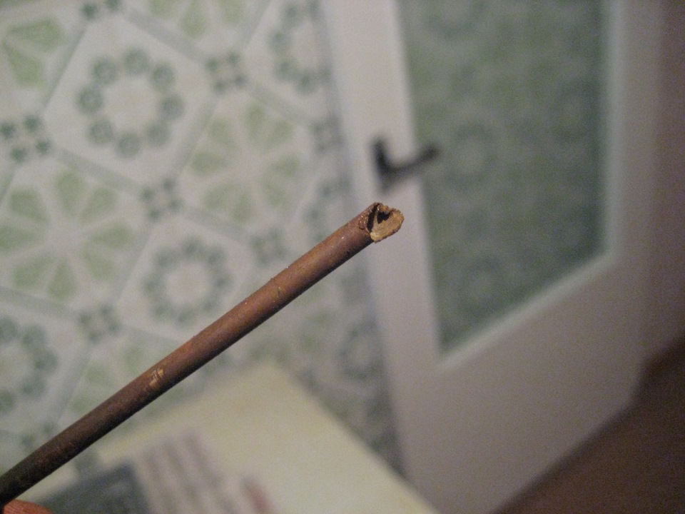

Срезы зачищаем до получения ровных краёв.
В нашем случае это делалось такой насадкой:
А вот и фото трубочки на месте
Далее убираем старую смазку, всё ржавчину, обильно смазывам свежей смазкой (в нашем случае литол буржуйский) (за сроком давности название не помню, но у него широкий диапазон температур, что позволяет его применение в наших зимних условиях.
Тест драйв в декабре прошёл успешно)))) и ставим на место.
