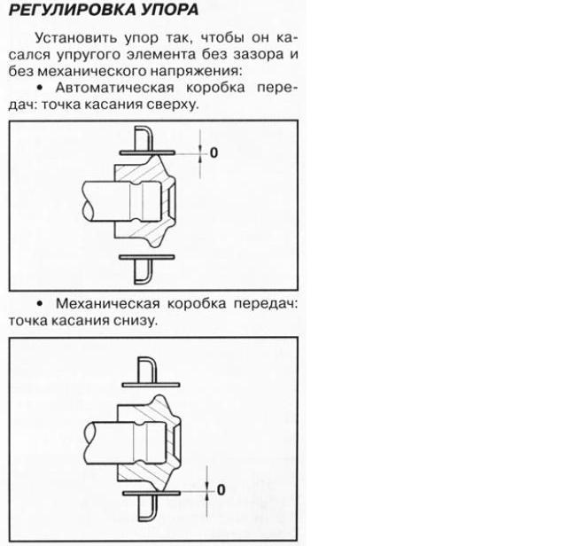

    hblocks, для начала попробуй поставить как нужно:
    1 - Поперечная труба
    q с кронштейном передней опоры силового агрегата
    2 - Упор
    3 - Упоры
    q под собственным весом опустить на упор и затянуть болты крепления
    4 - 30 Нм
    зависит от типа коробки передач на автомате да, а на механике наоборот.
    Нету в Эльзе различий на механику или автомат при регулировке этого упора.
    Картинку я скопировал со страницы с введёнными параметрами моего авто, а у меня, как можно в подписи узреть - мкпп.
    Где вы вообще такие данные берёте, на механику - так, на автомат - эдак? Наверно в какой-нибудь книжке умной по ремонту Пассатов?

    При любой кпп во время ускорения мотор поднимает вверх. Чтобы не оторвало опоры стоит передний упор, поэтому схема выше единственно правильная для всех
    Кстати, новый упор плотно входит в кронштеин, без зазоров сверху-снизу.
    Всё правильно. Поэтому мне и непонятно - где люди черпают такую инфу, по которой упор располагается по-разному, в зависимости от типа КПП.
    тогда кронштейн надо поднимать к верху. у меня было так, я думал не правильно и поставил так как вы описали, через месяц потекла правая подушка двигателя

    agapoff, да я не против - ставь так, как считаешь нужным.
    Я картинки из официального руководства по ремонту VW привёл выше. Если ты немецким инженерам, придумавшим наши машины не веришь - дело твоё.
