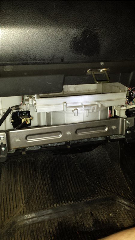

    Моё терпение не железное, долго не думая от источника звука, а именно перчаточного ящика, можно сказать в пути имея отвёртку, начала действовать.
    Нужно открутить два "шурупа".
    Сволочи первое, что пришло в голову, а где второй винт от ящика?
    Открутив оставшийся единственный винт, с мыслей, что у меня засосало через ящик пакет, мне хотелось долезть до источника шума. Долго не церемонясь выдрала ящик, а там воздушный фильтр салона, оооо, да его менять, как нечего делать, подумала я.

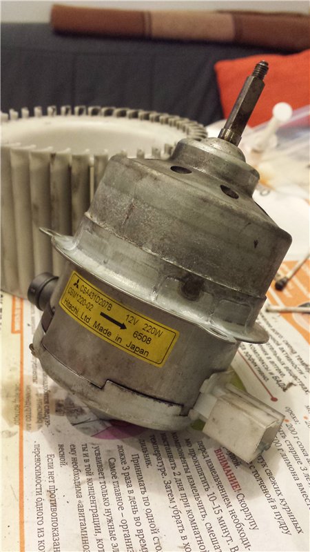

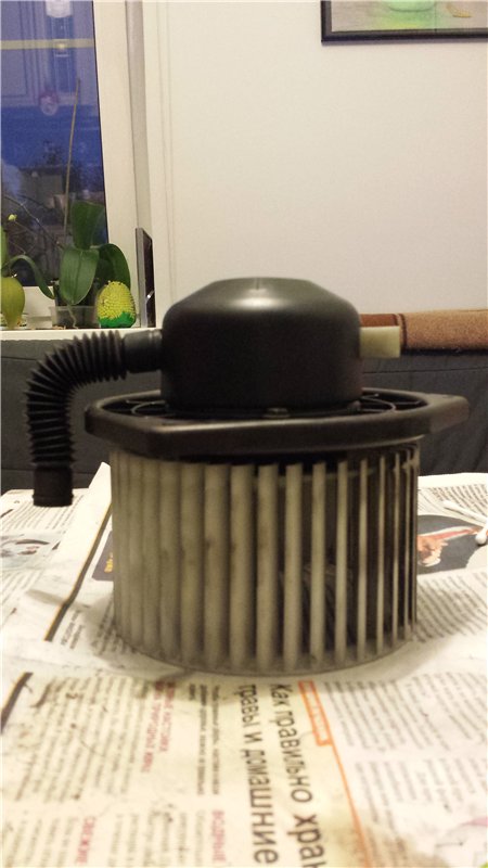

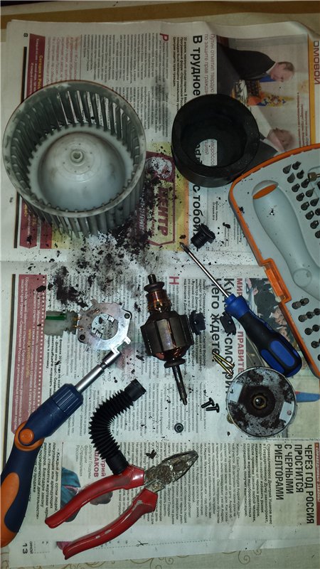

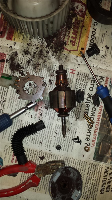

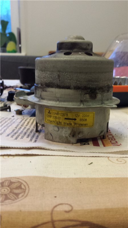

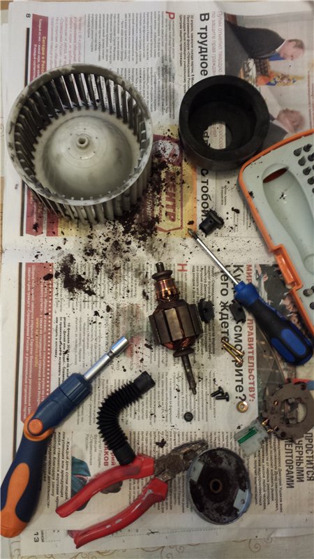

    Приехав домой открыла авто форум и начала изучать, ценник на новый отопитель заоблачный, в два раза дешевле можно нашаманить от митцубиси с перепайкой фишки и совсем простой вариант, не отчаиваться, если работает, снять, почистить вентилятор. Как вы догадываетесь, сегодняшний вечер мы начали с прочистки, так, как разборка проста и посильна даже девушке)))) За перчаточным ящиком открутили 4 крепления и три самого моторчика, в руках оказался злополучный шуршун)))

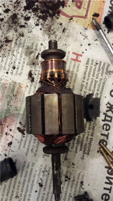

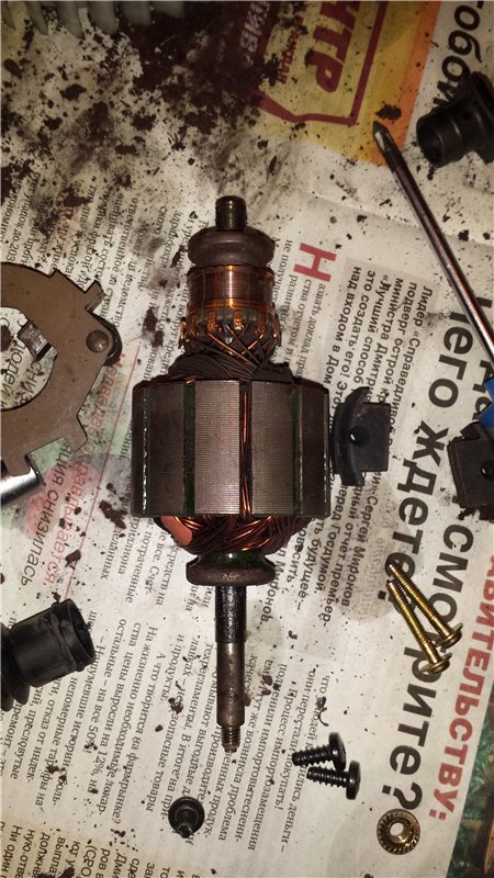

    А теперь фотки виновника, вы себе не представляете, сколько в нём оказалось какашек, земля и трупики бабочек. Ещё пишут про стирание щёток, но в этом мы ничего не понимаем, может определите по фото, на сколько там всё стёрлось.
    Разобрали, помыли, посушили феном, собрали обратно приправляя маслом и понесли обратно. Вставили….прикрутили…..завели…….и урааааааааааааааа, всё работает, уже хорошо))) и тишина, пашет лучше нового))))))
    это все потому что мотор стоит перед фильтром салонным а не наоборот
    щетки на излете по фото... да и коллектор далеко не идеален но думаю еще покрутится... хотя щетки можно было бы и поменять а коллектор отполировать
    нееее, ну ты скажешь, фильтр в начале стоит, воздух сверху идёт, посередине фильтр, снизу моторчик)
    до сих пор не могу понять, что в этом устройстве щётки)))) ну, а коллектор, где там, тем более)))
    Первое фото,немного изношенная деталь и есть коллектор,а к нему прижимаются щётки

    По приезду через 5-ть часов, увидела болото на коврике переднего пассажира.
    Единственное логическое объяснение засрался отвод кондея.
    Изучив вопрос в инете, болячкой могла стать сплющенная трубка отвода.
    По фоткам разыскали трубку. Действительно сплющилась и слиплась, помяли и потёк ручей в пол литра воды.
    После этого запустили кондей, и печку, опять тихо.
    Думаю воду в вентиляторе отопителя победили, с шуршуном будем посмотреть.
    Спасибо, примерно поняла)

    Шуршуна истребили, посторонний звук был из-за попадания конденсата на вентилятор.
    Моторчик можно было не разбирать. Ну ничего, лишнем не будет, зато теперь чистенький.
