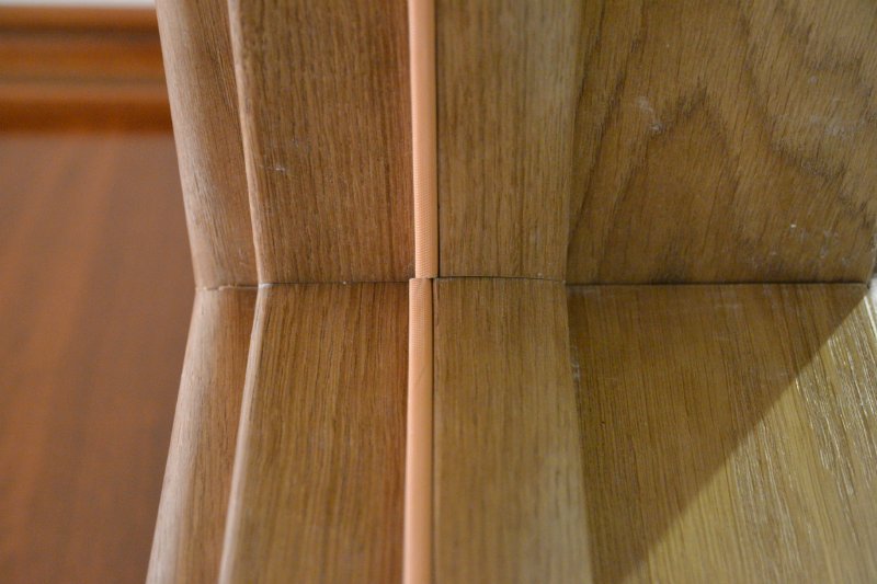

    я вижу срез порта прима, но не понимаю в чем косяки (не знаю как двери выбирать), можешь в двух словах проконсультировать?
    Очень хлипкая конструкция полотна (если не много потрясти дверь за один угол , того и гляди развалится , а если посильнее точно), провисают (теряют прямоугольность) , разнотон на шпоне особенно белёный дуб жуткий, стыковка наличник коробка извращение (похоже с похмелья придумали), Фрезеровка под замок с обеих сторон вроде тоже у них (могу ошибаться) подходит большинство , но не все и дырка с заглушкой с другой стороны. Если замок с мех. язычком и ответная часть имеет загиб , то он упирается в наличник.
    Название: 2015-04-16 18-07-49.jpg
    Есть запиловка коробки , но она не подходит по размеру , хорошо что больше. Но пилено как рублено .
    Название: 2015-04-14 14-18-30.jpg
    Левый запил заводской, так что запиливать по новой все равно.
