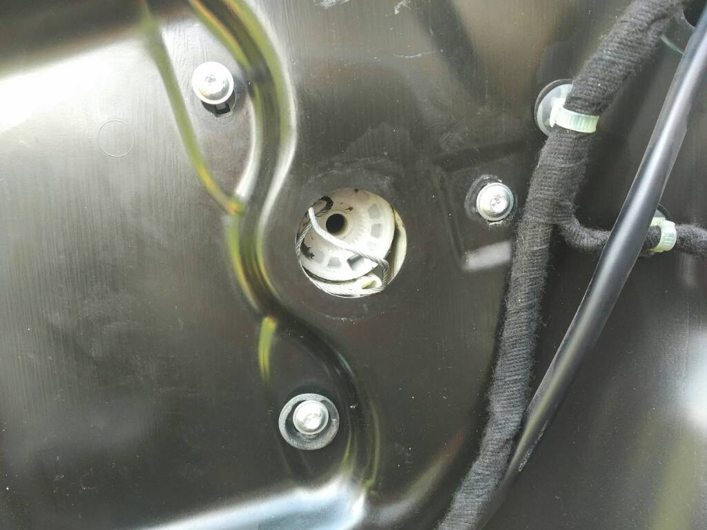

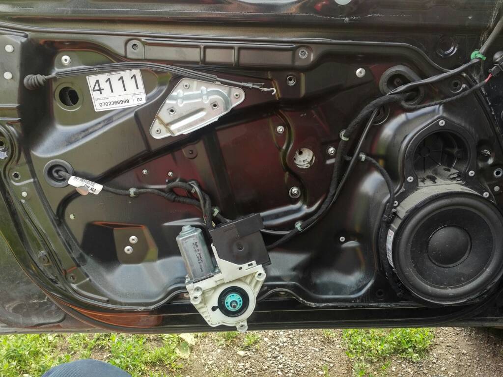

    Проблема такая. Сегодня утром сел в машину. Опускаю стекло и проблема. Что то пошло не так. Стекло приопустилось и все.
    Разобрал обшивку. Снял моторчик и увидел такое.
    Стекло опустить не удаётся чтобы добраться до механизма. Как быть? Что делать.

    моторчик то зачем снял? Там щит целиком надо снимать, а теперь еще и кумекать будешь, как намотать правильно на барабан новый трос...
    А, пардон! щит откручен... думаю надо высверливать заклепки направляющих...

    Ну скажем так снял моторчик чтобы увидеть проблему.
    Ну а щит да откручен. Тоже чувствую что придётся заклепки высверливать. А как не хочется.
    А что может быть проблема с намоткой тросика на барабан? Я же вроде не трогал его. Последствия какие? Типо не доконца будет отрыватся стекло?

    kbapk84, разобрался с проблемой???
    там не все так страшно . Снимаешь полностью щит, главное что бы добраться до фиксатора стекла на трапеции. Осмотр состояния тросика. Раскладываешь тросик по своим местам, натягиваешь и накручиваешь на "колесо" и прикручиваешь к щиту и приводу. Обмываешь пивом и радуешься проделанной работе

    Перенёс решение проблемы на сегодня. Каким образом щит снять?
    надоо расклепывать?
    До фиксаторов стекла то добраться не получается
    Мне знакомый говорит что без смысле но делать. Надо сразу полностью менять тросик. Типо проблема останется
    надоо расклепывать?
    щит снимается целиком, клепать ничего не нужно, болты на фото откручены. принцип тот же http://www.passat-club.ru/forum/thre...l=1#post557686
    Это я понимаю. Но как снять щит, если я не могу до болтов стекла добраться. Получается что я не могу снять его

    Судя по тросу (переломы, видно еще что чуть расплющен) - ему кирдык Так что варианта два:
    1. Перекусить трос, тогда стекло опустится, все вытащить и сделать новый трос своими руками. Тут где-то тема есть про это.
    2. Как написано выше, купить новый стеклоподъемник в сборе, а старый высверлить. Пища для размышлений так сказать

    Лучше новый подъемник и лучше оригинал (заменители дохнут очень быстро)

    Во как. А я заказал. И думаю что скорее всего не оригинал. Сниму этот. Поставлю новый. А этот попробую реставрировать
