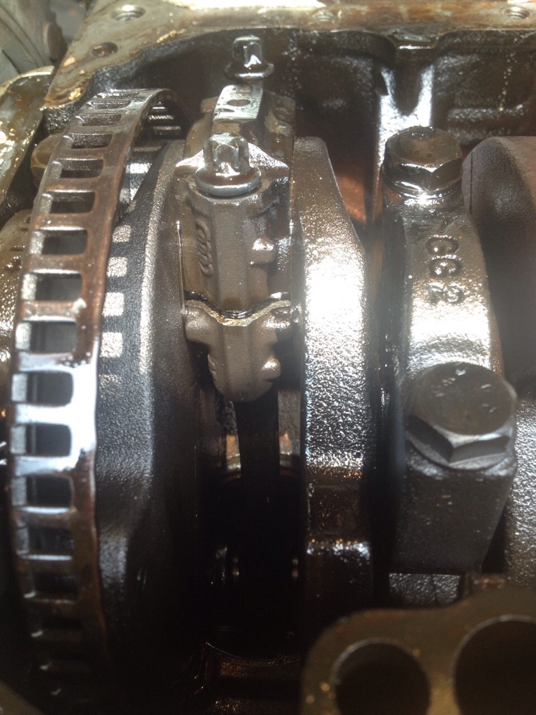

    Цитата Сообщение от B5+Driver Посмотреть сообщение
    когда вынешь . интересно что с кольцами износ\залегание , какой износ у цилиндров\поршней . какой пробег у мотора ?
    блок еще не вынул, голову, дефектовал и разбирал остальное... но ситуевина не из радужных... задиры в 3-м и 4-м... в четвертом поршень болтается вверх-вниз около см-ра думаю чтобы это реально означало
    турбина труп полный... масла в трубе уровень... жаль забыли щуп поставить
    в общем видимо заставят меня экономить на том, на чем экономить нельзя... а там по ремонту программа максимум светит+ на бисс
    нормальный фазник можно купить на ебэй , вычитал тут на форуме
    видел я "оригинальные" фазники которые на ощупь даже фуфло... ходят соответственно...

    А зачем мотор вынать? Там и без снятия мотора можно всё сделать. Я когда у себя менял кольца, даже подрамник не опускал чтобы поддон снять.
    может там уже не все болты были?...
    колено ты тоже вынешь и на биение глянешь без снятия мотора?... или ... вот так потом бывает на четвертом цилиндре...
    Вкладыш прожевало и выплюнуло ...
    Цилиндры задраны... Мск там тоже меняли дельцы без снятия , хотя если клапана за ножку сверху покачать там ахтунг ... На впуске до двух мм люфт ... Как элипс не набило ещё
